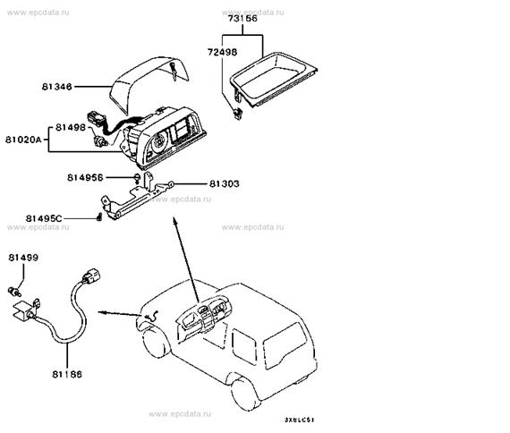

Перекурил ветку, но вопросы остались... У меня вместо этого прибора просто ниша под очки, но я хочу приобрести его и поставить,- смогу-ли я подключить его? Т.е есть ли разъёмы для подключния в модификации без прибора и есть-ли датчик температуры за бортом на моём авто? Или прибор надо покупать с датчиком?

Eugeen, тему надо было читать, а не курить )) На первой странице 10 сообщение Пы}i{ыl{ от 13 янв 2010, 00:40
Нужен прибор и датчик (можно подобрать терморезистор), а фишки есть штатно..

Форумчане, опять немогу разобратся,- сегодня приносили мне мультиметр, правда без датчика темпера за бортом, думаю ладно, хрен с ним, потом чёнить придума... Снял нишу, а мультиметр как бы и не лезет туда, вроде как надо глубже утапливать но не лезет... Ещё не нашёл куда фишку подключать, всё пересмотрел и перещупал но не нашёл... Помогите!!!

не на всех модификациях предусмотрено подключение датчика т-ры и прибора на торпедо. Например на моем Мини (1997 год - модификация Скиппер) мне пришлось тянуть два провода к датчику т-ры (который я присобачил на свое место под бампером вместе с металлической коробочкой), а питание пришлось брать отдельно (там всего 6 проводков: 4 из них идут на питание с массой следующим образом: черный с белой полоской - замок зажигания (+), черный - масса (-), зеленый с красной полоской - плавкая вставка №5 (+), зеленый с белой полоской - переключатель наружного освещения - габариты (+); оставшиеся два желтых идут на датчик т-ры)
