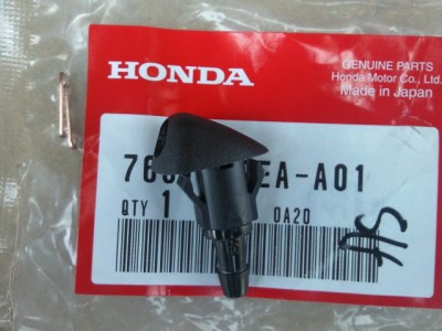

Вот кстати статейка :) http://oza.net.ua/pages/140.html
Себе ставил 76810-SEA-A01 тоесть обе маленькие!

Поставил наконец-то себе форсунки от Аккорда. Льют просто супер! :*YAHOO*: :*YAHOO*: :*YAHOO*:
А вот с креплениями пришлось поколхозить так как защелки у них слишком широкие и короткие. Сначала, немного подрезал защелку, чтобы поуже стала и в отверстие на капоте пролезла. Пролезла, но сильно болталась зараза. Было принято решение отрезать крепления и на гайки их затянуть.
Теперь все ОК. сидят как влитые и все стекло орошают. ::-D:

Напиши пожалуйста код форсунок(маленьких).

Код форсунок 76810-SEA-A01

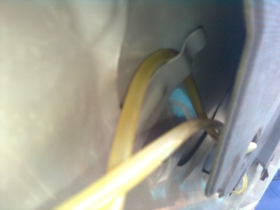

Салют! Пардоньте по работе уезжал! :Botan:
Кулибил!
1.Купил 2 ВАЗовские трубки омывателя, стоят около 50р, купить мона ну практически в любом авто магазине!Трубки с развитвителем от бачка идет толстая трубка(ее и будем в дальнейшем использовать), к форсункам тонкие, развитвитель черный Т образный.
2.Открыл капот :m/: ::-D:
3.Вынул всю нашу систему трубок и развитвитель (его тоже надо снять) (до переходника, его оставил, он с левой стороны находиться,и выходит из крыла от бачка), отсоединил развитвитель!
4.Посередине капота есть квадратная прорезь в картонке капота, а через нее видно отверстие, квадратное, как раз под крепление нашего развервителя, туда его потом мы и установим
5.К переходнику крепиться толстая ВАЗовская трубка, тянется до середины капота и выводиться через прорезь по середине (лучше тянуть под картонкой капота, чтобы не промахнуться), отрезается ,на ее конец насаживается наш развитвитель так как он стоял изначально, то есть одним выходом налево, двумя на право!
6.Присоединаяеш оставшиеся куски ВАЗовской толстой трубки к выходам развитвителя которые идут к форсункам ну а дальше, ставим наш развитвитель на его новое место посрединке, тянешь трубки к форсункам (форсунки лучше вынуть из гнезд),продеваешь трубку через гнездо форсунки в капоте и подсоединяешь форсунку (тяни все под картонкой) ну и длину трубок это уже сам выбираешь! :*OK*:

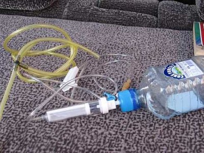

zoranz писал(а):А Вазовский Т образный разветвитесь не использовал? И от какой модели Ваз шланги покупать?
От какой модели не знаю они там вроде от классики, но те что на фото желтые, вот такие! Что касается ВАЗовского развитвителя можеш попробовать, я не стал, если попробуеш раскажи!
Те что желтые, лучше фото нет :*ROFL*:

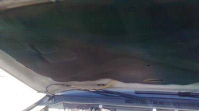

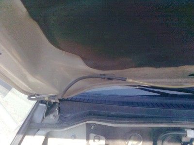

Ну вот и обещаные фото :8-):
Вот как установка выглядит под капотом!

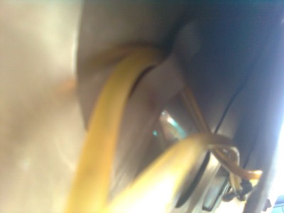

Это место перехода стандартной трубки от бачка, через наш переходник, к модифицированной системе, именно до этого места и нужно вынимать нашу систему.

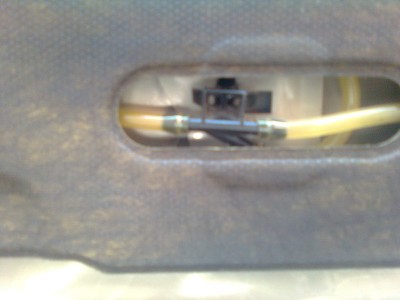

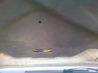

Вот отверстие в картонке, а там и новое место для развитвителя!
Вот развитвитель, на его новом месте, сидит как влитой, плотно, не вылетает! НО СНИМАТЬ ЕГО С ЕГО СТАРОГО МЕСТА НУЖНО НЕ СПЕША И АККУРАТНО! А не то можно повредить крепление или развитвитель!

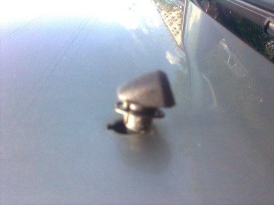

Это форсунки от Акорда! Установил просто, вынул наши, вырезал из куска резины прокладку формой как форсунка, чтобы она не ходила вверх вниз и вставил в гнездо форсунки в капоете, сидит плотно, сама не вылетит, но вытаскивается не сложно!

Да и вот еще, под картонкой есть клипсы металические они слева и справа от центра (сам увидиш), под нее можно засунуть трубки, чтобы те не болталися!

Из личного опыта, такими модификациями добился того что давление на водительскую форсунку повысилось и вроде стало нормально брызгать! Но на скорости 110-200 всеравно не хватает силы или попросту ветер сносит поток воды, водительская форсунка поливает только до серидины. буду дальше думать!
