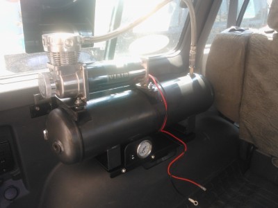

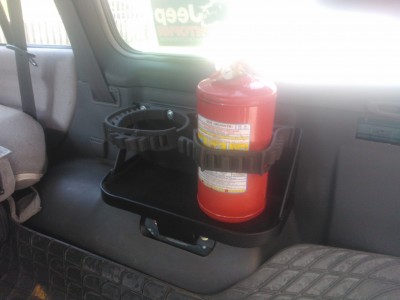

Наконец-то выкинул третий ряд сидений и вместо них поставил бак с ресивером, а с другой стороны крепление для двух огнетушителей (все-таки машина не новая и с подготовкой). Еще от друга перепала дудка. Поставлю её следующим этапом после монтирования ресивера.
Так же скоро приедут два размыкателя массы и кусок провода. Тот, что продается в Руси - омедненный и покупать его за 80р/м я не решился.
Для ресивера купил 10мм2 на Митинском рынке т.к. нигде ближе не смог найти нормальных медных проводов. В добавок еле еле купил последние 13 метров кабеля. В планах поискать от какой-нить авто узкий блок предохранителей и в него смонтировать эти цепи.

http://www.vehiclesafetysupply.com/pete ... 10396.htmlVados51 писал(а):А подскажи пожалуйста,что за модули в заднем бампере светодиодные?
предвещая твой вопрос - куплена именно в этом магазине по ссылке.
