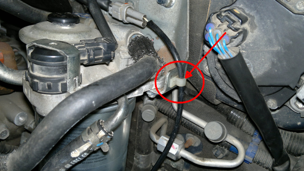

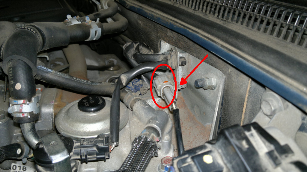

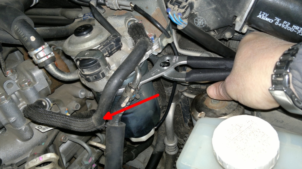

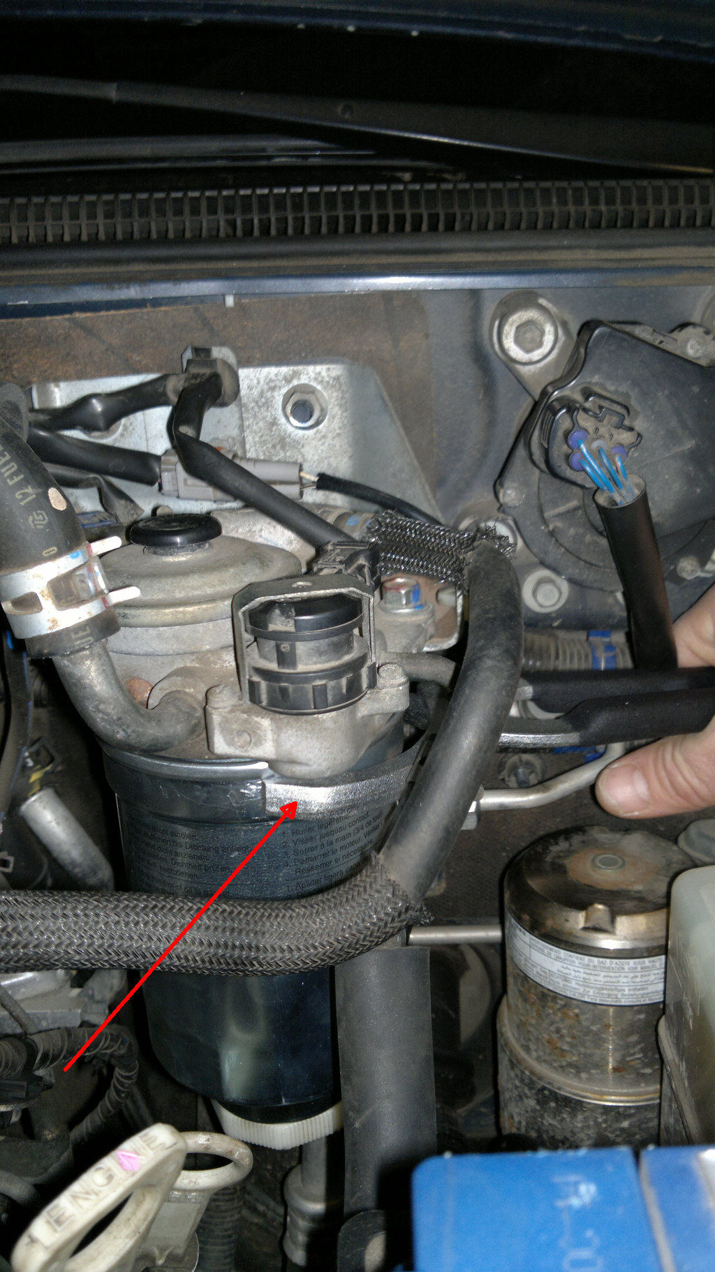

    Дошлепал с Гошей.Вот что получилосЯ:
    Берем ключ вот так
    Заводим его под фильтр как можно ближе к перегородке моторного отсека.
    Получаем свободный ход ключа пару сэмов,этого достаточно,чтобы сильно сжать рукоятки и сдернуть фильтр с прикипевшего места.
    Затем откручиваем фильтр рукой.
    Перед этим или после этого с помощью пинцета освобождаем фишки
    А эту освобождаем и разъединяем
    Провод от датчика скидываем вниз и при откручивании фильтра следим,чтобы проводок этот не перекручивался.
    Все оченно не сложно. ::-D:
    И повторяю,не надо снимать никаких шлангов.

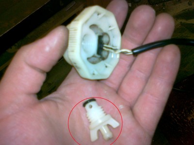

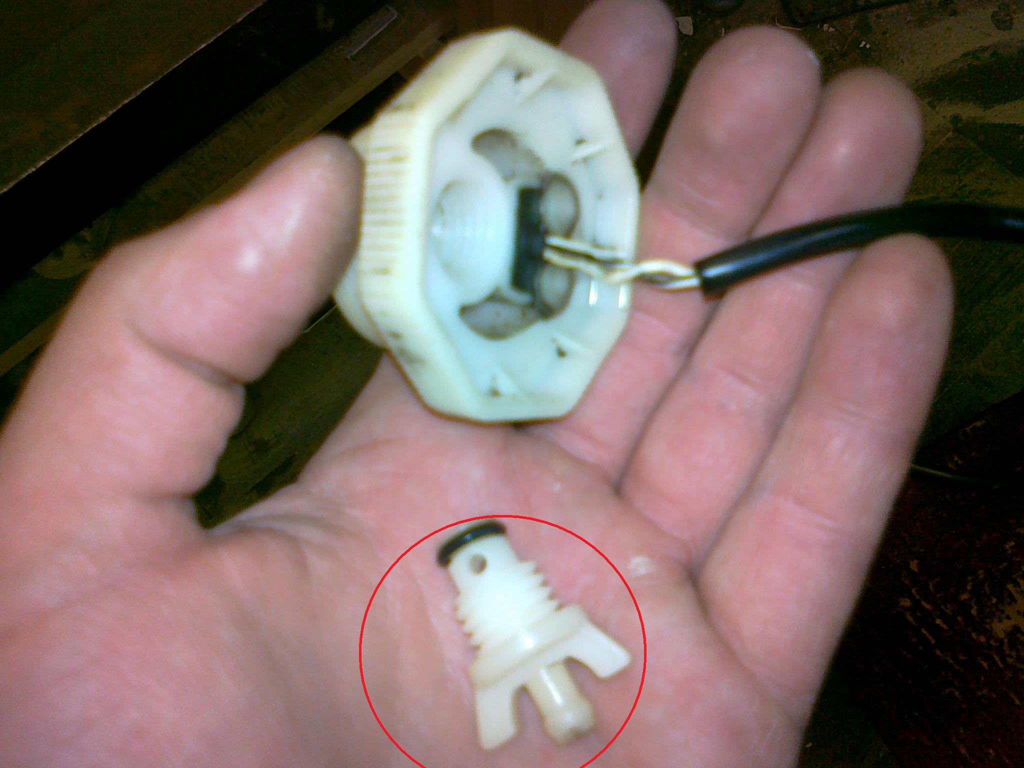

    Пытался слить воду с фильтра, открутив полностью нижнюю "заглушку" с датчиком :*WALL*: , а оказалось надо скручивать сливную пробочку. :*PARDON*:

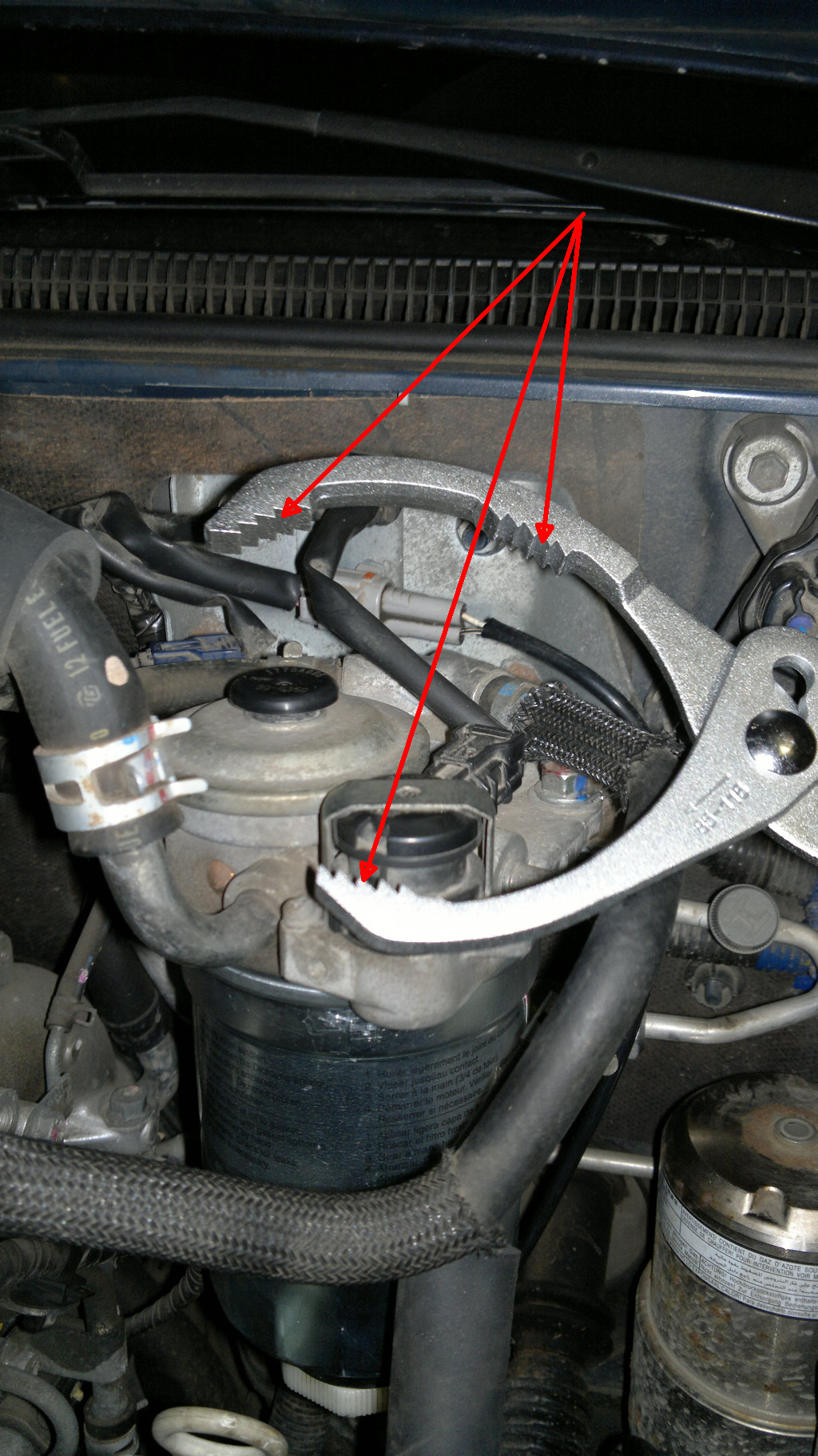

    Снимал фильтр этим

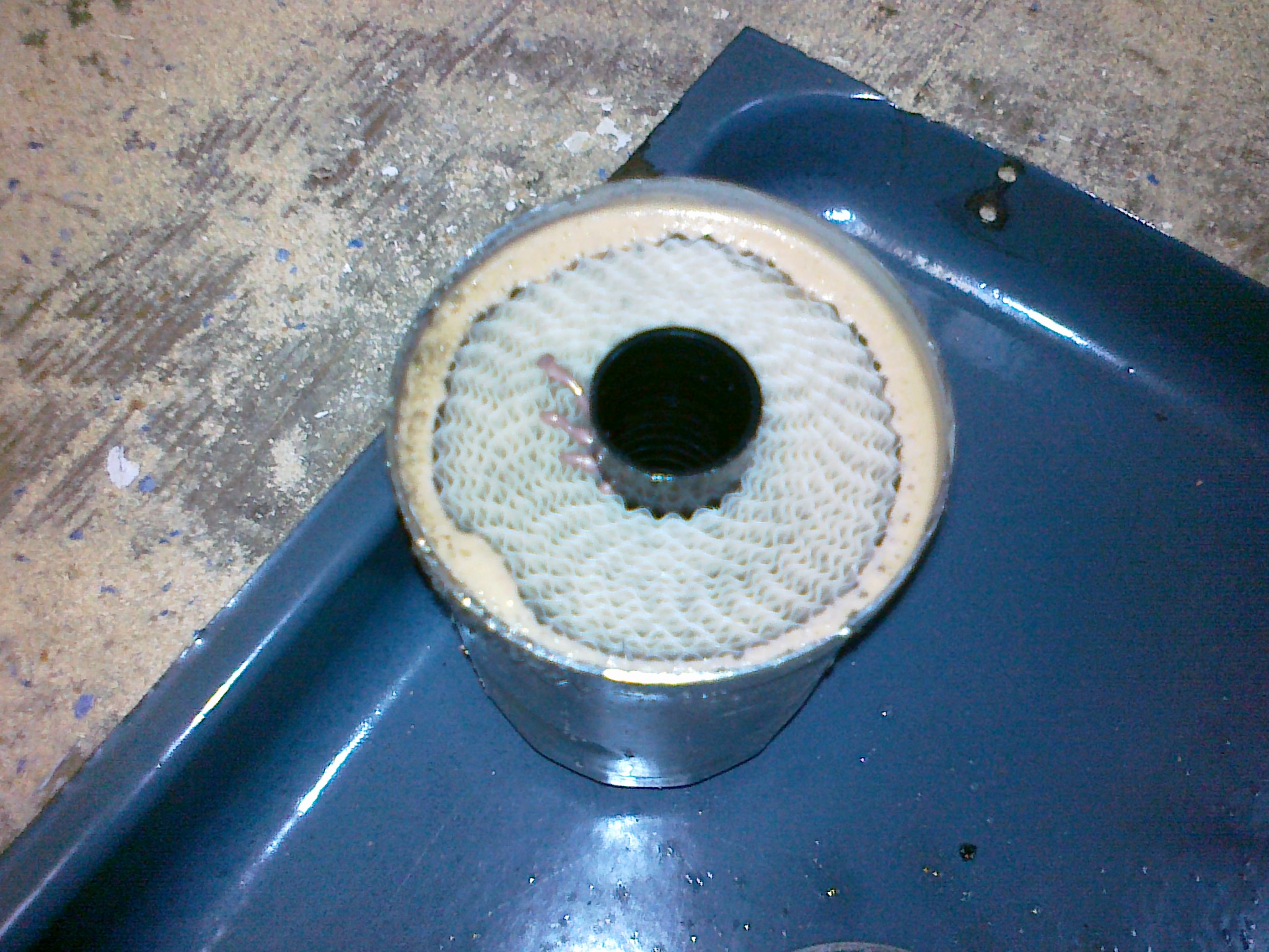

    Вот фильтр
    После установки нового прокачал лягушкой за минуту.

    kuznetc51 писал(а):Пытался слить воду с фильтра, открутив полностью нижнюю "зазлушку" с датчиком :*WALL*: , а оказалось надо скручивасть сливную пробочку. :*PARDON*:
    А я все смотрел на эту пимпочку,когда датчик отворачивал,да в толк так и не взял :mrgreen: .Оказывается эвона Што ::-D: Бум знать :*OK*:

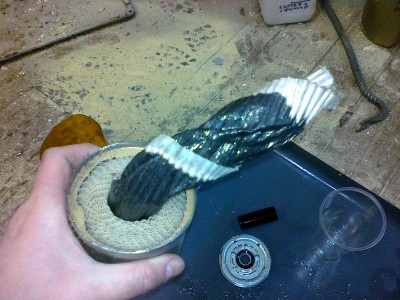

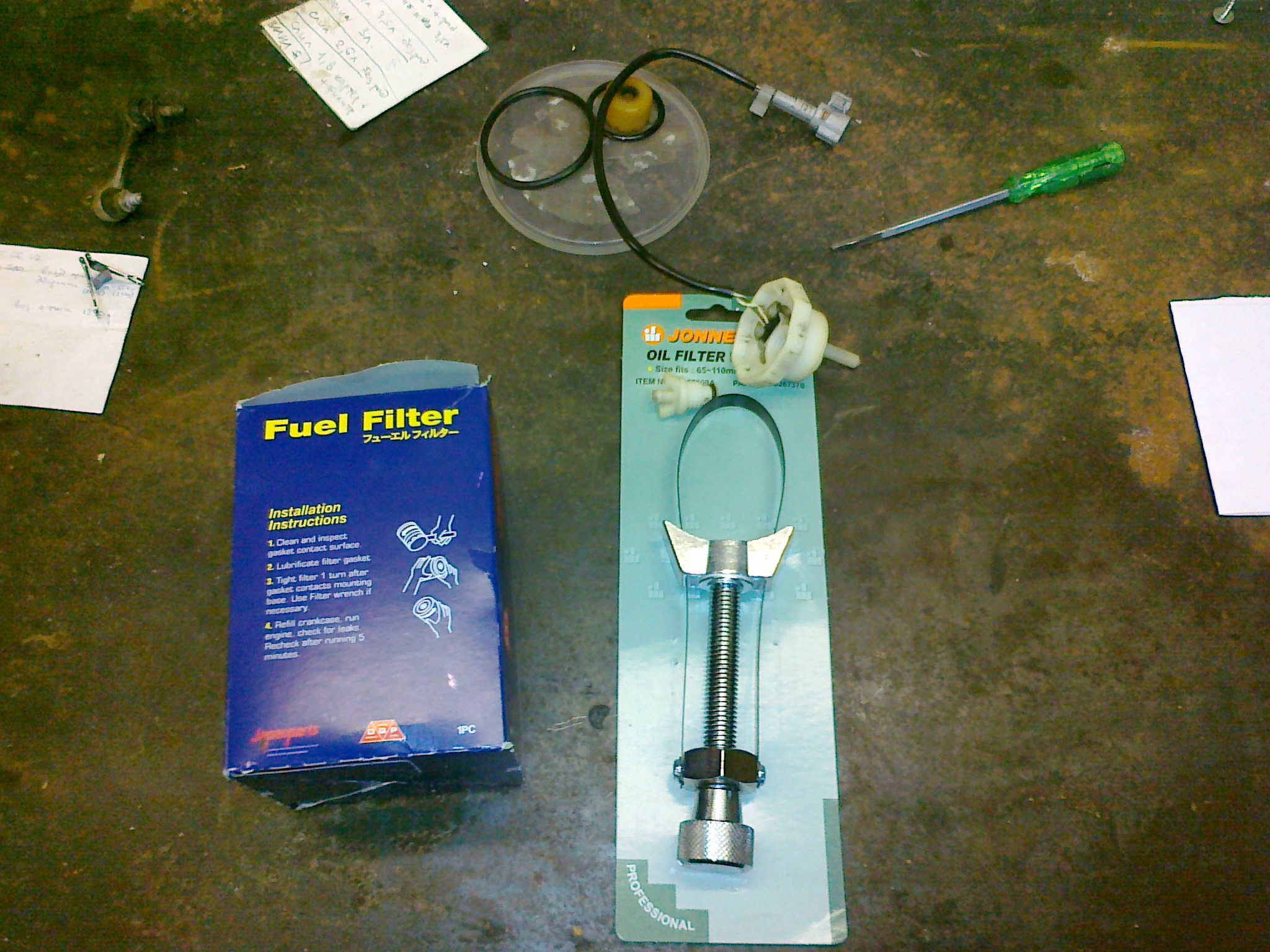

    Поменял Щас филътр.
    Поставил который уже раз кнехт-мале,правда пришел терича в рыже-белой коробке,в отличие от привычного сине-белого
    Булгарский типа
    Блин и опять мысли возникают :mrgreen: ,Гондурас,однако :*SCRATCH*: ,приучили,екарныбабай :*ROFL*:
    Ладно,дело в следующем-в снятом куча ржи,могет от заправок,могет от бака.
    Допустим из бака тоже е.Попадались на глаза присадки,растворяющие ржу.
    Вопрос,кто-нить пользовал?Есть ли смысл?И не буде ли вреда?
    P.S. Снятие бака для последующей промывки не предлагать :mrgreen: ,не планирую,покеда.
