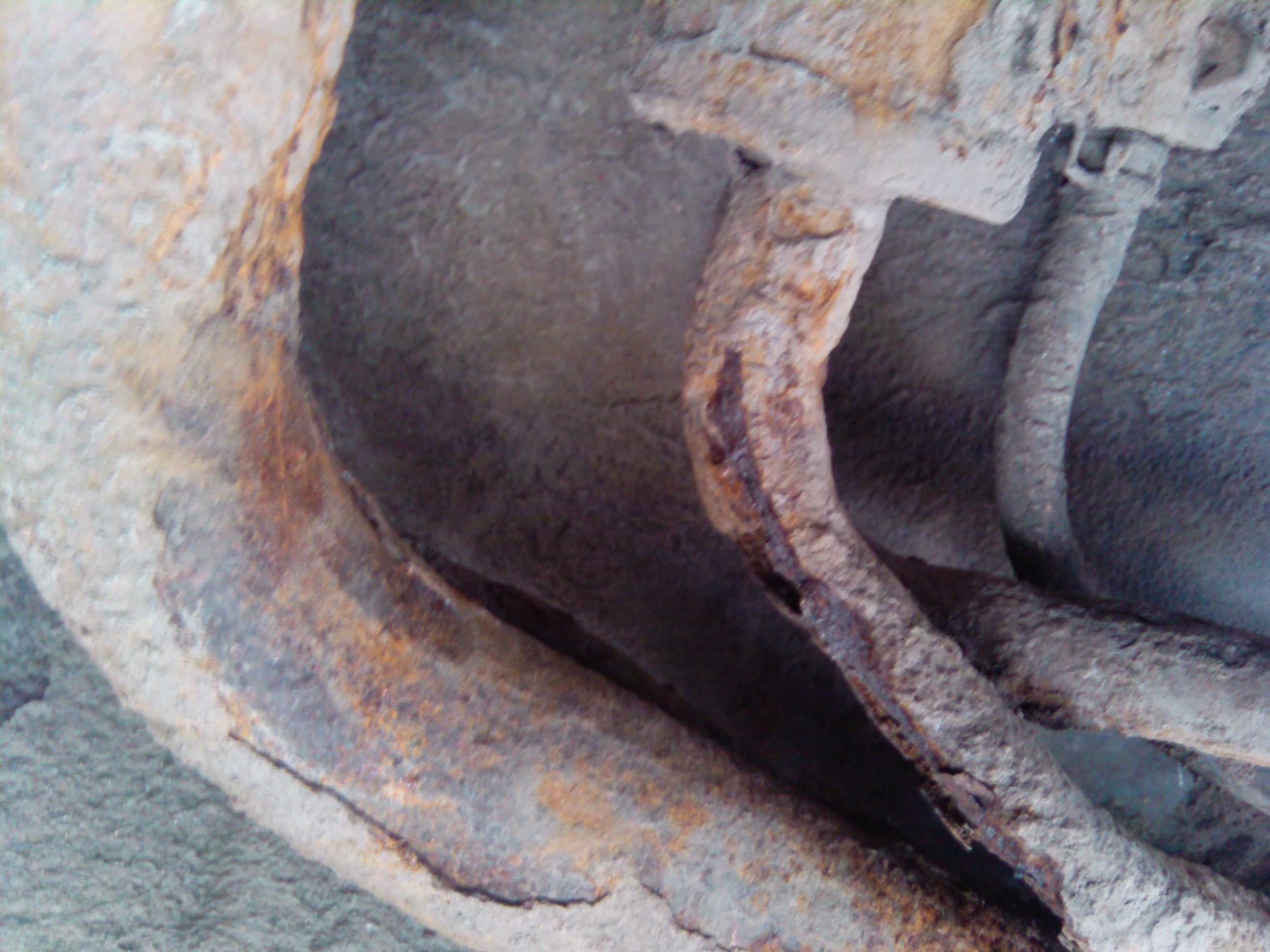

Сегодня снял защиту - все ржавое. Решил тонкие трубки заменить на шланги. Непонятно только что делать с этой приблудой похожей на абсорбер.

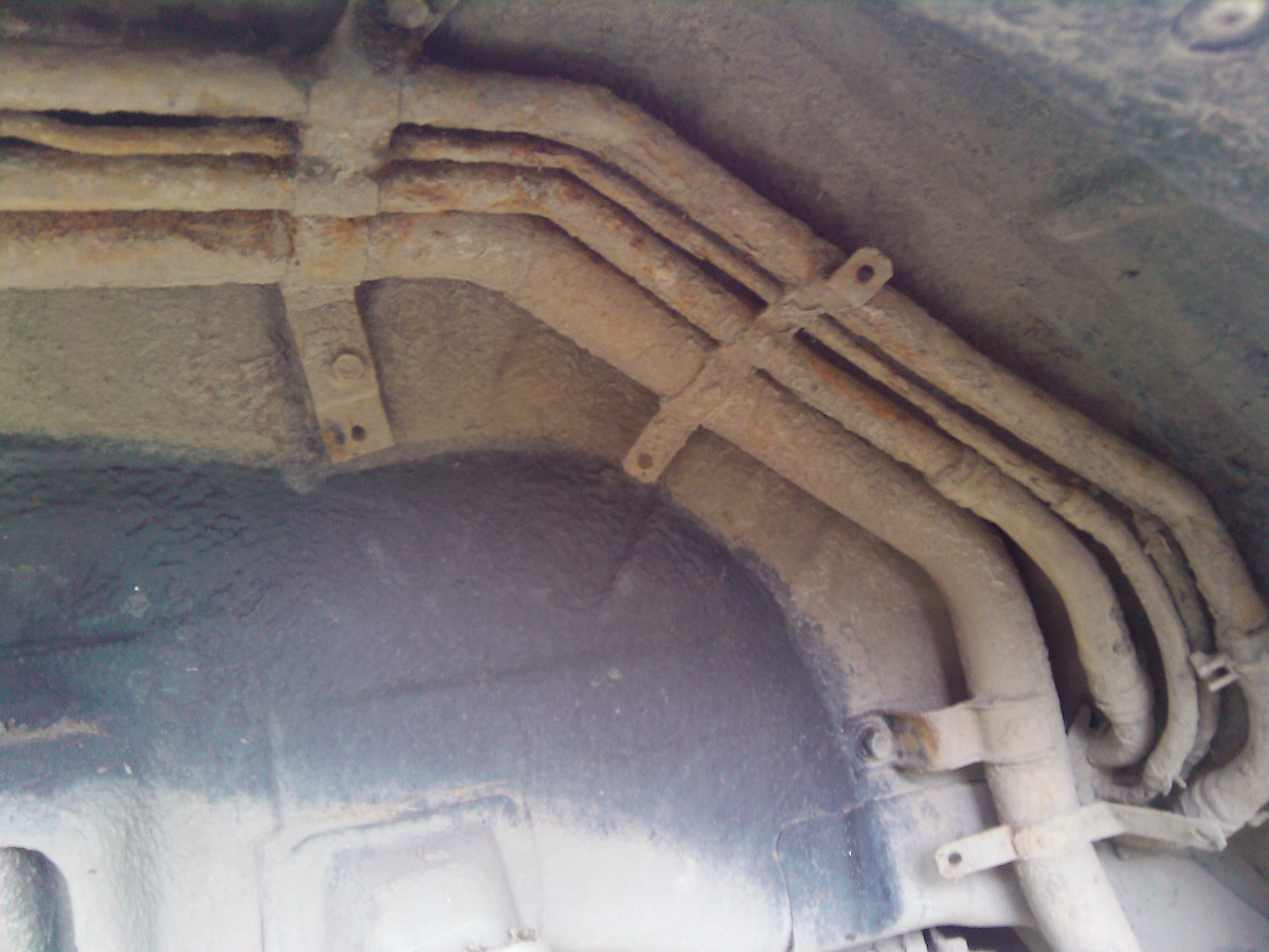

Наверное фотку бака только вложу.
1. У кого какие мнения, есть ли необходимость эти пластиковые говно-защиты, рассадники ржавчины вешать обратно???
Ну если суждено пробить бак то пластик особо не поможет, зато все видно будет и сохнуть быстро. Вы посмотрите на арках задних колес, которые практически не защищены, ржавчины тоже ведь нет!
2. Как быть с теми кусками трубок, которые через раму проходят? Вот загадка, мля... Пока они еще у меня держатся.
Пока одел вот такой синий бензостойкий кусок шланга.
3. Вот фотки бака и чего там творится?!! Думаю что сверху над баком такая же жопа или похожая...

Хотел поменять на своём, но потом обломился... т.к. трубки над баком тоже все гнилые. ИМХО, если делать хорошо, то надо снимать бак и менять все трубки. Ну и бак почистить и обработать антикором походу...Vic62-Slon писал(а): ...
