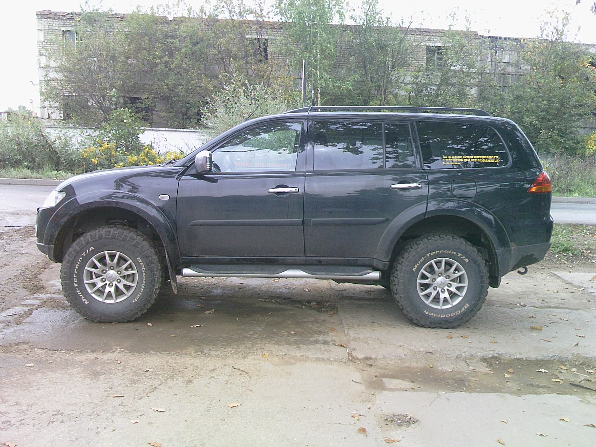

Вот мои 5 копеек
Подвеска OME без проставок
Пойду рулетку искать

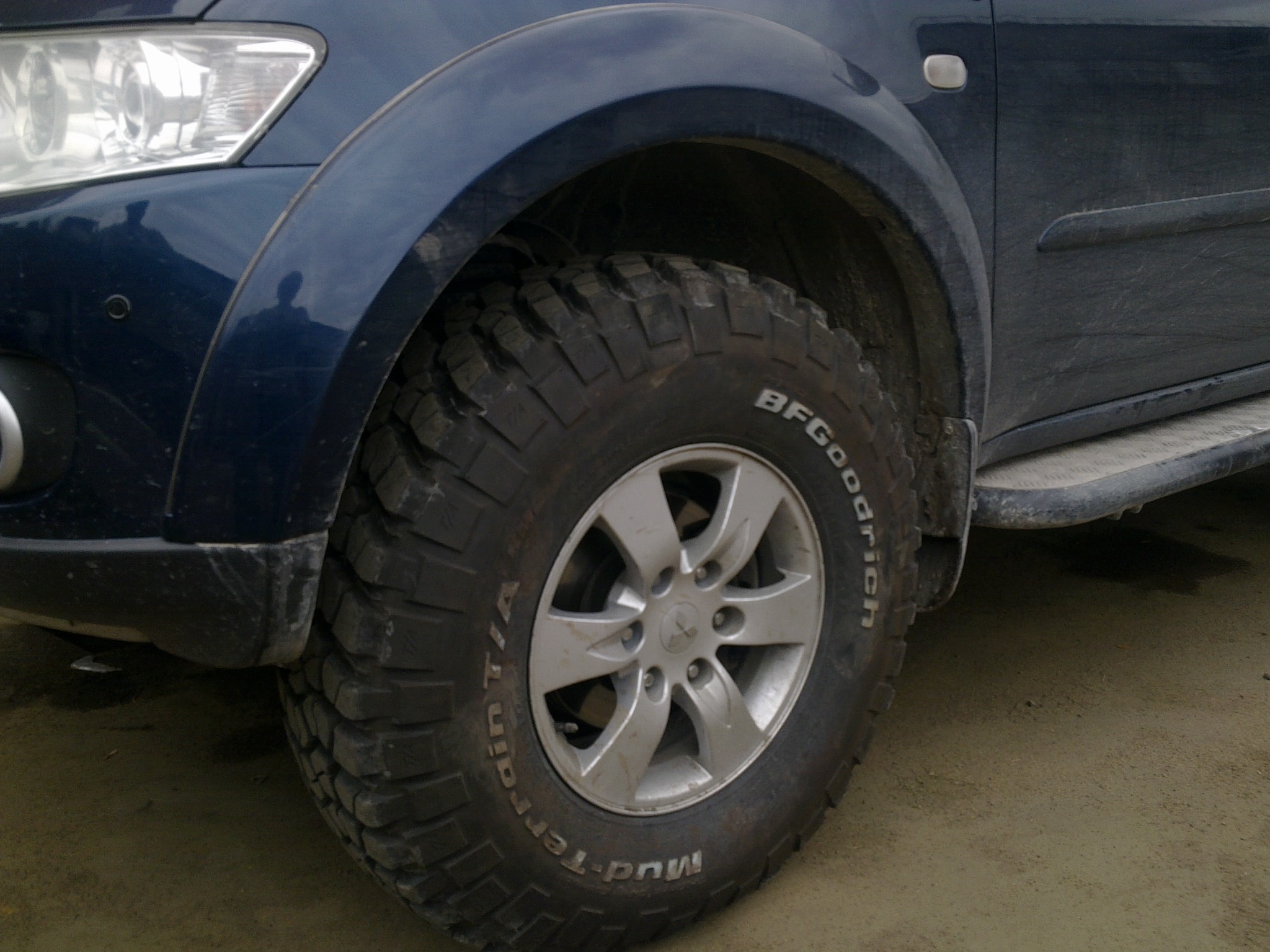

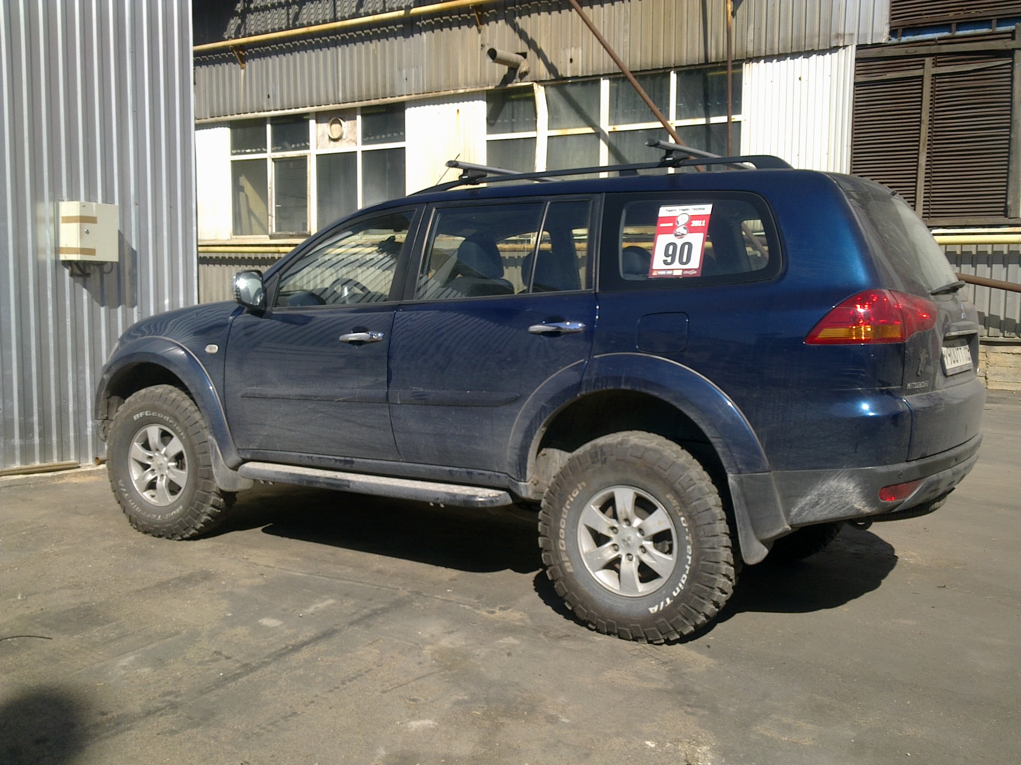

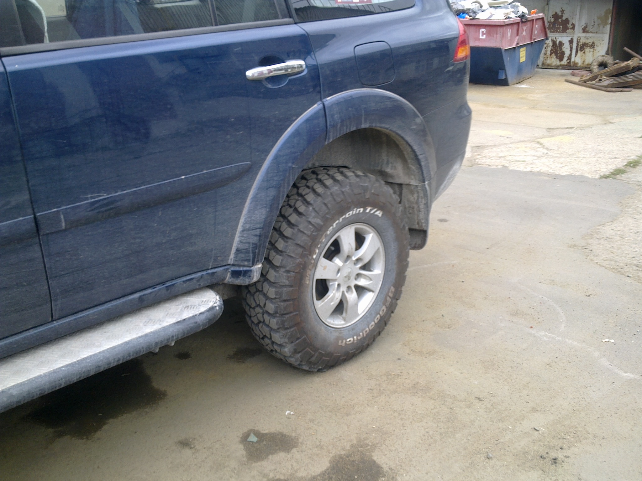

Вот фотка с телефона, машина пустая, пол бака.

У тебя передние колеса не цепляются за бампер? Какой минимальный зазор при вывернутых колесах получается?Lavruhin писал(а):Вот фотка с телефона, машина пустая, пол бака.
- Lavruhin
- Сообщения: 348
- Зарегистрирован: 31 окт 2010, 19:58
- Двигатель:: Дизель
- Мой автомобиль(и):: NMPS AT 2.5 S05
- Благодарил (а): 31 раз
- Поблагодарили: 39 раз
Re: вопрос к обладателям OME подвески
Зазор остается где то с сантиметр-два. бампер не цепляют, единственное суть подкрылок в передней его части вперед сместил. Брызговик передний снял.letushev писал(а):У тебя передние колеса не цепляются за бампер? Какой минимальный зазор при вывернутых колесах получается?Lavruhin писал(а):Вот фотка с телефона, машина пустая, пол бака.
NMPS 2.5 @ 255\85\16 MT
