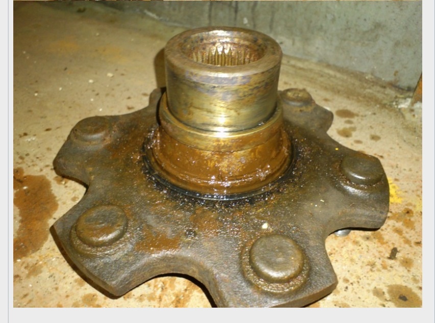

Вчера заменил пдшипник ступицы заднего колеса, по сему сообщаю,что на трехлитровом Паджеро-4 2008г/в(на котором стоят томозные механизмы от Паджеро -3)и ступица стоит от трешки и соответственно ее можно заменить как целиком по цене около 11тр так и отдельно, я брал оригинальный подшипник KOYO отдельно за 4970. Как видите разница есть и не маленькая. Заменить его на коленке без пресса не получится, в моем случае потребовалась и болгарка чтобы спилить внутреннюю обойму второго ряда, которая при выдавливании подшипника прессом осталась на оси ступицы
, точно также как на фото размещенном ранее по этой теме. Каких либо дополнительных сальников которые можно повредить при сборке-разборке ступицы там нет,подшипник опресовывается до упора и все.
На европейцах с тормозными механизмами нового поколения ступицы другие и подшипники отличаются по исполнению от описанных выше.
Последний раз редактировалось slav78ru 27 мар 2013, 12:32, всего редактировалось 1 раз.

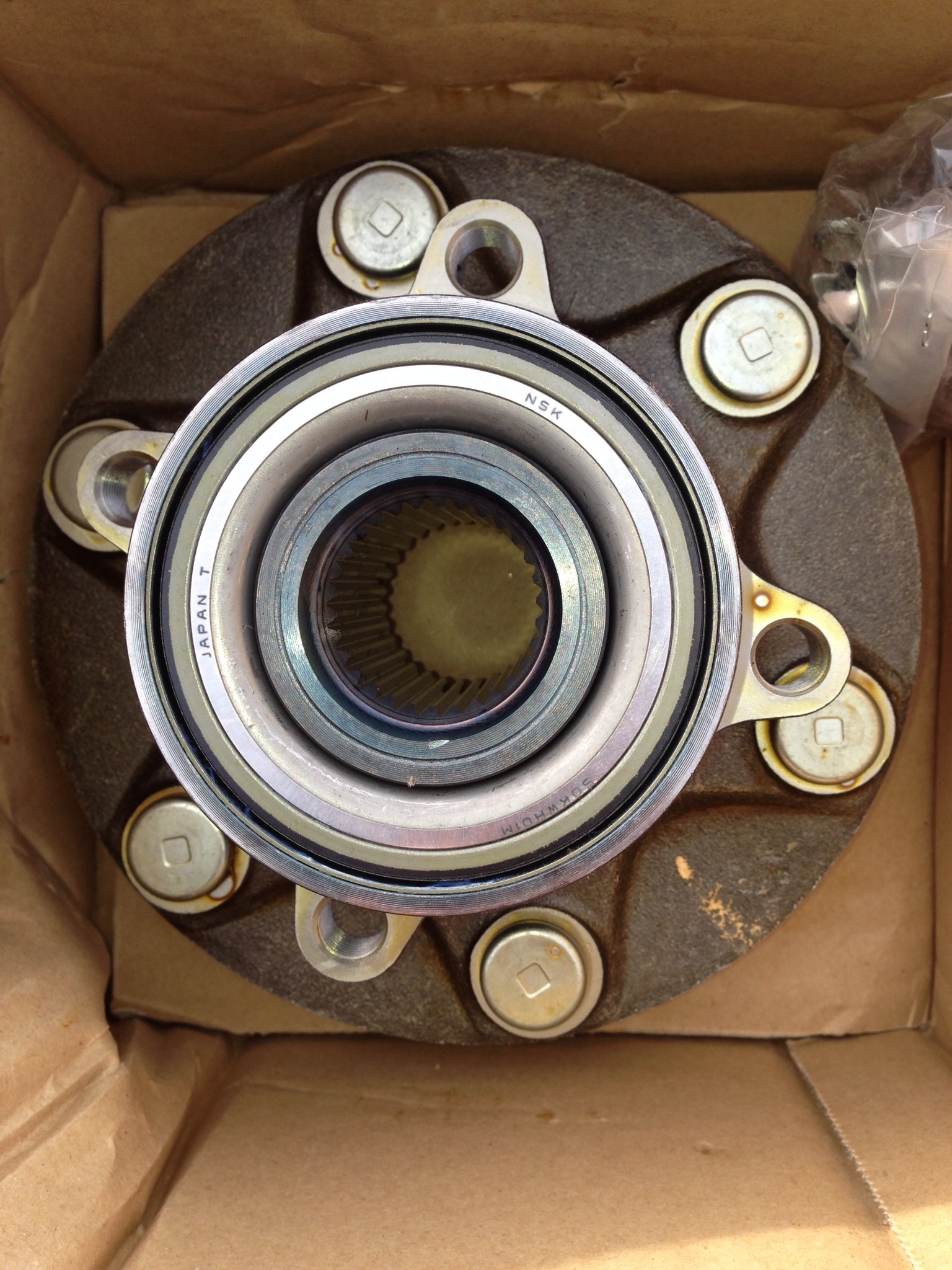

Поменял переднюю. Подшипник на ней идет nsk 53kwh01m. To BALTIKA, на задней такой же?
На задней по номеру другой.Визуально не скажу.На передок у меня с Падж 3 подходят- NSK 50KWH01L(буква может это процесс эволюции)))
