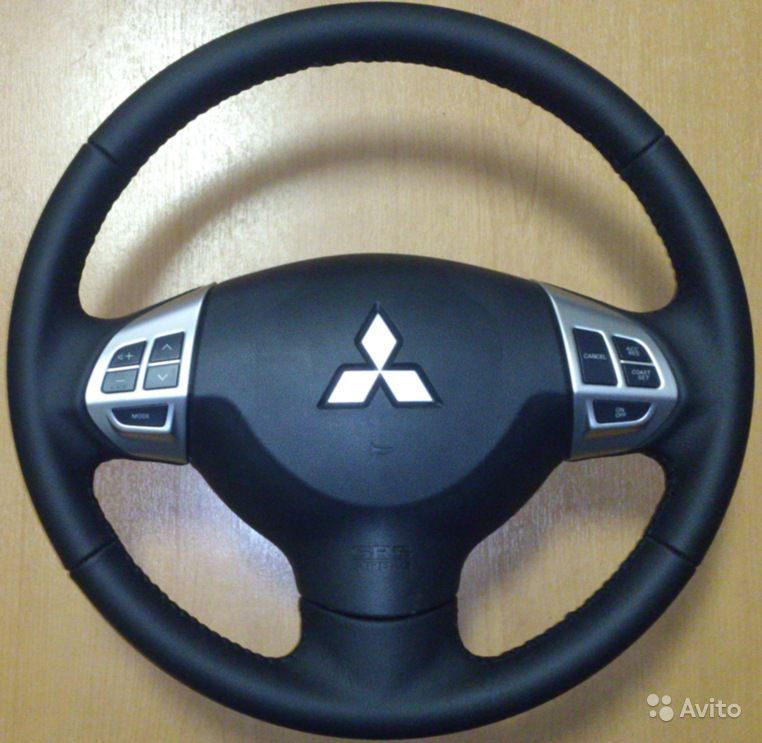

Не стал создавать новую тему. Решил продолжить, но вопрос несколько другого плана. Можно ли поменять родной руль
На руль от оутлендера 2013
Вопрос возник в связи с желанием добавить кнопки блютуса. Но тут случайно наткнулся на картинку руля от оутлендера 2013 г., где все кнопки уже есть и расположены они как то покомфортней что ли. Насколько много нужно переделывать? И стоит ли овчинка выделки?

Doki писал(а): Вопрос возник в связи с желанием добавить кнопки блютуса. Но тут случайно наткнулся на картинку руля от оутлендера 2013 г., где все кнопки уже есть и расположены они как то покомфортней что ли. Насколько много нужно переделывать? И стоит ли овчинка выделки?
Вот руль от аута до 13 года, мой,но кнопки блюпупа законектить таки не смог,в принципе о чём не особо жалею.Иногда бывают звонки не для лишних ушей.Ну это личное мнение.

Doki писал(а): Там вообще баранка совершенно другая, тут хоть подушка более менее от старой может подойти, хотя при ближайшем рассмотрении, тоже вряд ли подойдет. Придется идти по пути наименьшего сопротивления. Искать блок кнопок, кронштейн и проводку. И пилить :)
Зачем изобретать велосипед? Найти на разборках руль от аута до 13 года.Именно он на фото.Абсолютно заменяем с нашим. Подушка родная встаёт.Ну, а кнопки блюпупа колхозь.Это по любому лучше чем что то пилить.
можно ничего не пилить, а просто отыскать руль от Аута-XL в максимальной комплектации и там уже будет кожух с пропилом, кронштейном, проводкой и телефонными кнопками, но можно и изготовить все самому кроме кнопок (пропил в кожухе легко делается, кронштейн легко изготавливается из металлического уголка, проводку можно не менять, а припаяться к имеющейся всего в 4-х местах)

swao писал(а): можно ничего не пилить, а просто отыскать руль от Аута-XL в максимальной комплектации и там уже будет кожух с пропилом, кронштейном, проводкой и телефонными кнопками
Вот у меня такой,уже с тремя кнопками в кожухе и проч.Но после установки руля, когда стояла родная музыка, кнопки реагировали на громкость.После установки s150,только подсветка на них.На блюпуп не реагируют.

кнопки руля резистивные, т.е. при нажатии каждой кнопки сопротивление шлейфа разное. Поочередно измерьте тестером сопротивления при нажатии каждой из 8-ми кнопок руля при отключенных от магнитолы проводах, например, для кнопки MODE должно быть порядка 270 Ом. Если с резистивным шлейфом все в порядке, тогда просто "обучите" вашу магнитолу...
