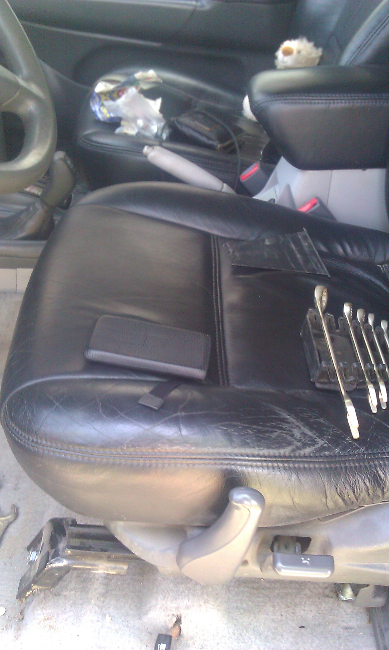

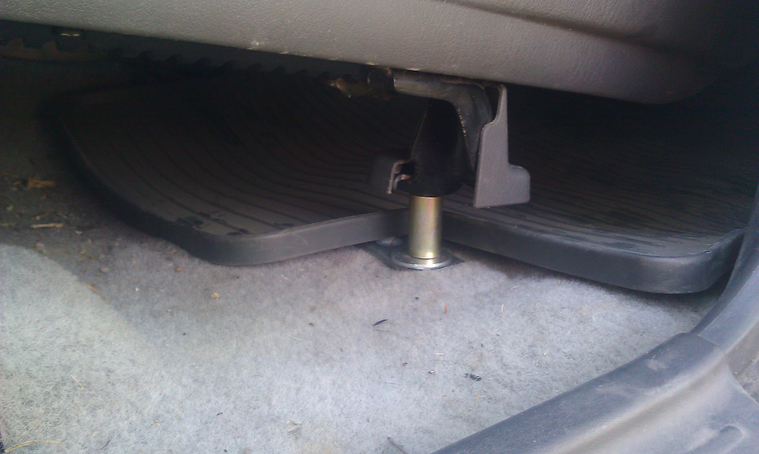

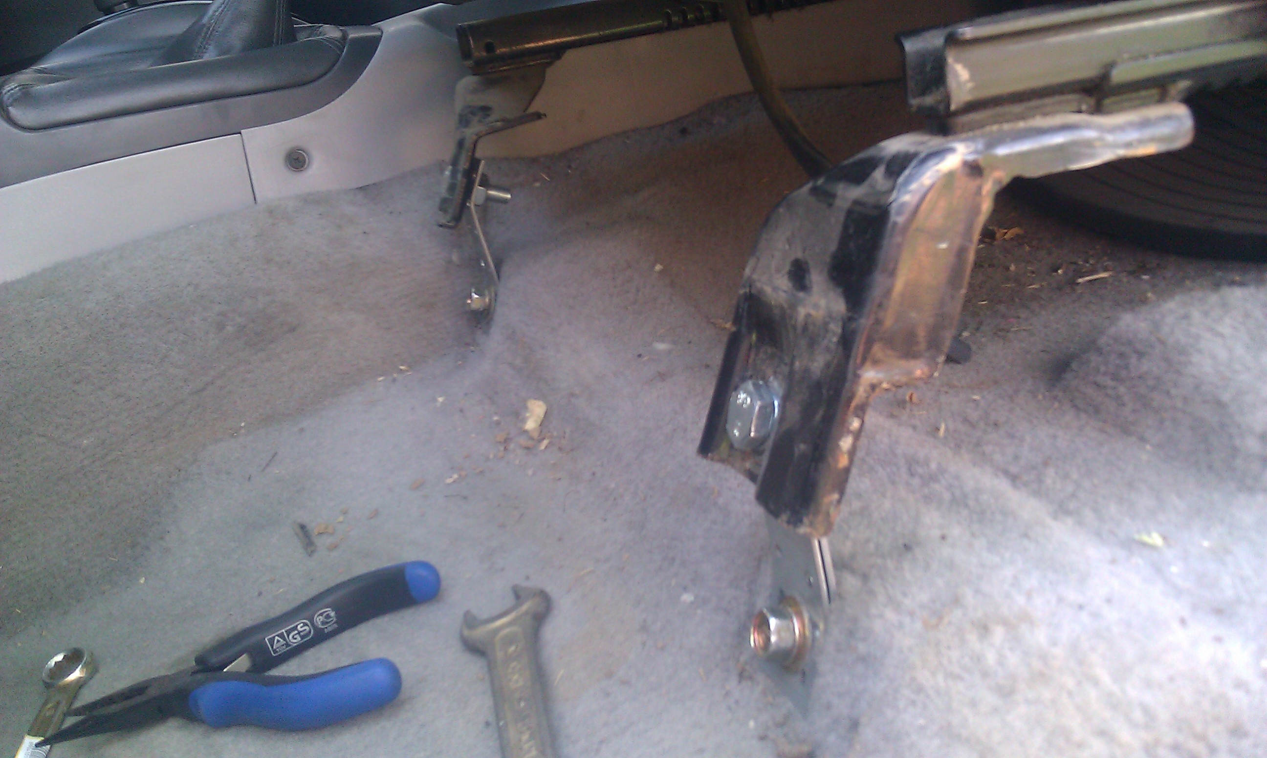

Сегодня сделал ТАКУ ВЕСЧЬ!!!! ТАКУ ВЕСЧЬ!!!!
Воодушевлённой идеей из ветки НМПС - проставки под сидения - тоже решил поднять себе сидение. Приобрёл стоительные пластинки крепёжные на базаре, болты с гайками и шайбами в автомагазине и втулки.
Собрал... Какая благодать. Выше сантиметров на 6-7. Посадка как в П4!
Хотел так же сделать Пасажирское - потому что на глаз теперь видно что моё выше, но сходу не получилось. Задний крепёж заходит под подлокотник и его надо снимать и вырезать в нём углубление.

Re: Мой БАБАЙ
Вов, ты же вроде не маленький...головой в потолок не упираешься?
Славик.
Славик.

Re: Мой БАБАЙ
Что и удивительно! Рост 195 а от головы до потолка ещё 5 см! Ноги длинные. Поэтому и думал в эту сторону! Зато как удобно теперь!
