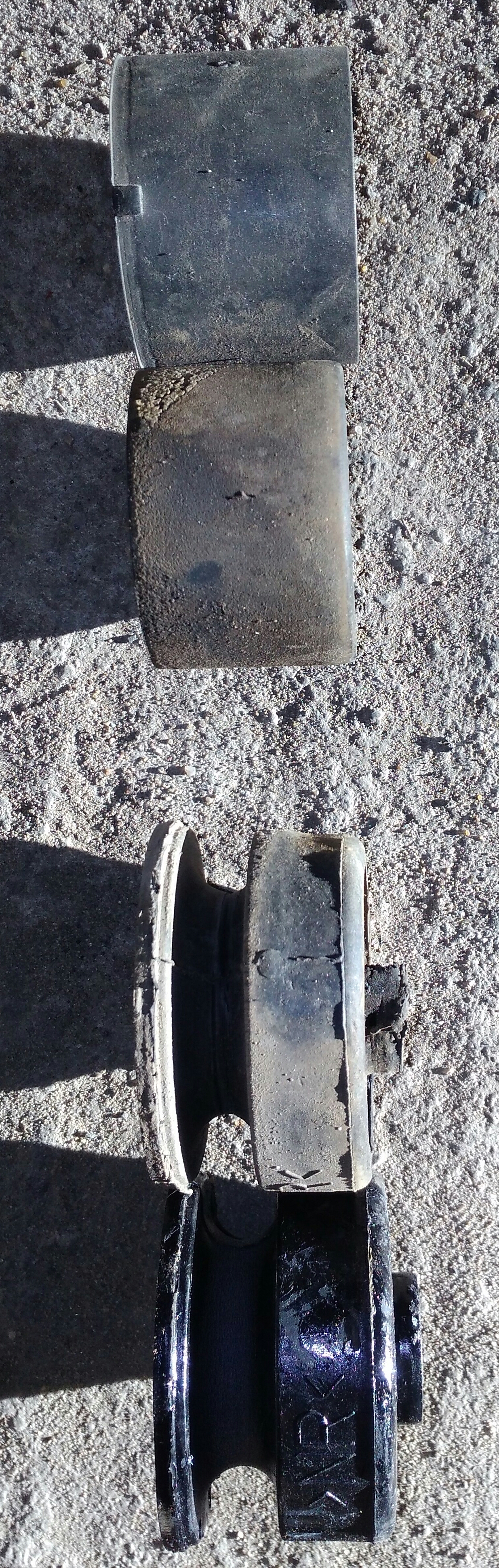

Делал бодик и обнаружил что втулки поржавели и обросли грязью, почистил.

Поменял подушки и втулки кузова.

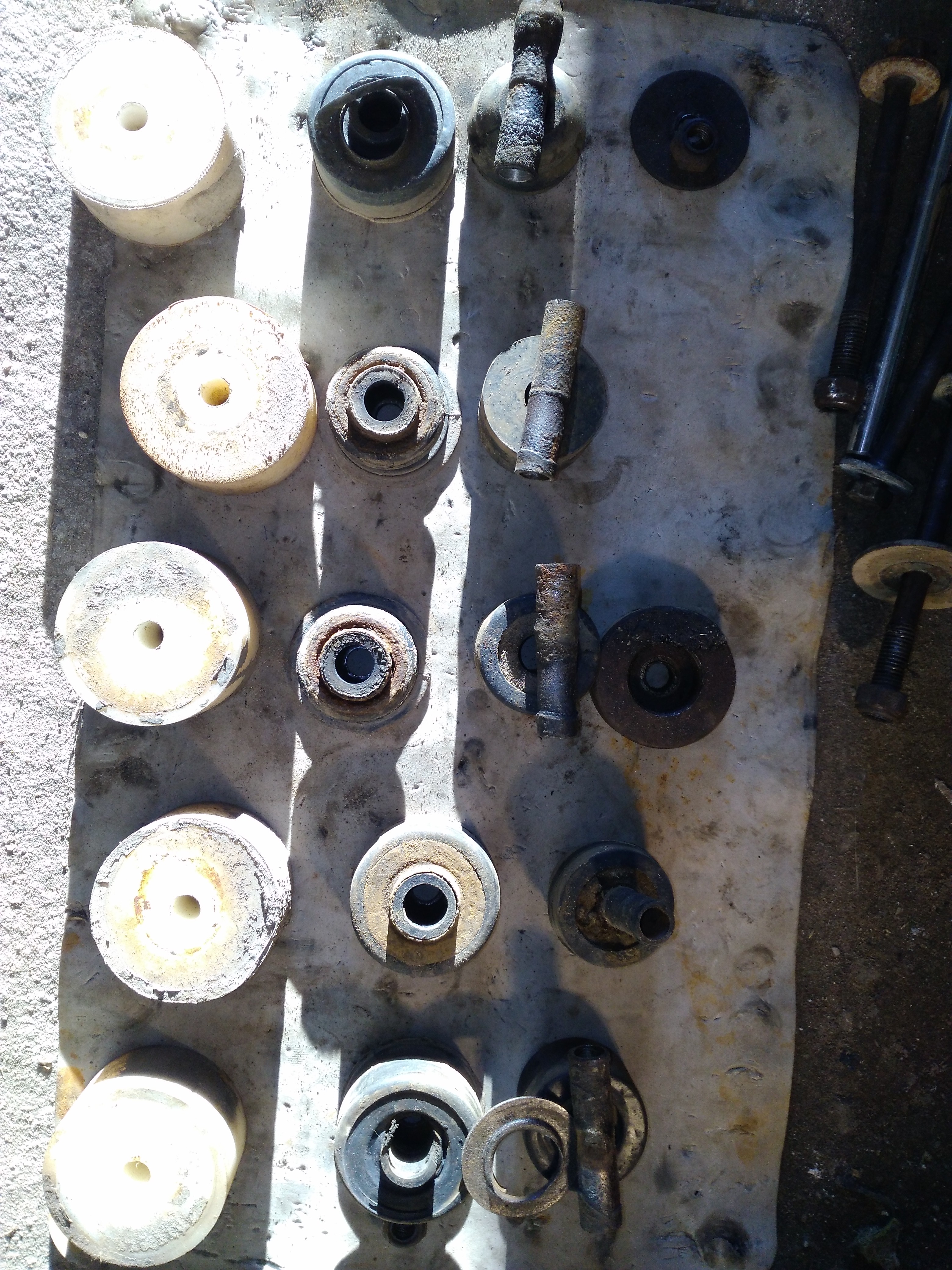

Как видно, капролон живее всех живых, остальное всё пожевано.
Сравнение старых подушек и новых по высоте.
Извините, с тлф. ужимал фотки как мог.

Че-то криво сфотал. Разница по высоте старых и новых подушек 2-3 мм

сколько пробег с бодиком?, на вид старые подушки еще ходили бы и ходили

Пробег с бодиком примерно 80 тыщщ :) Ну незнаю, может тебе выслать старые? ::-D: У меня 80% процентов из пробега дороги, очень плохие. Даже по городу сразу тише стало в салоне.

Менял подушки и втулки. На фотке разложены в порядке как стоят, (внизу первый ряд, вверху пятый) первый ряд комплекты пожеваны очень сильно подушки и втулки. Болты, гайки, капролон, шайбы все в хорошем состоянии, оставил старые.

Первый комплект в арках весь снаружи. Второй примерно под левой пяткой водителя, болт внутри. третий и четвертый у дверей, болт внутри. Пятый через багажник, болт внутри.
