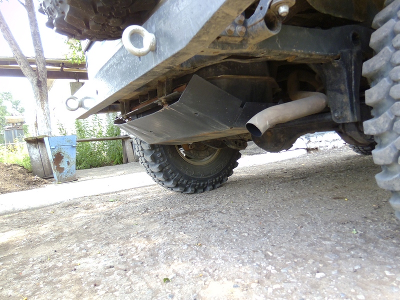

Прикупил тут по случаю 2DIN-ку почти даром.Детишки в восторге)))На выездах гоняют мульты с киношкой.Экранчик "плавающий",воспроизводит почти все форматы(кроме специфических).
Ну а внешне пепелац пока такой
После первой поездки на Куперлю http://forum.nedoma.ru/topic37004.html в апреле приехал с помятым баком,теперь можно особо не бояться

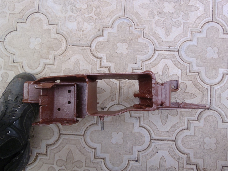

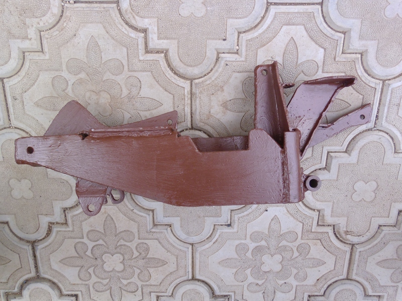

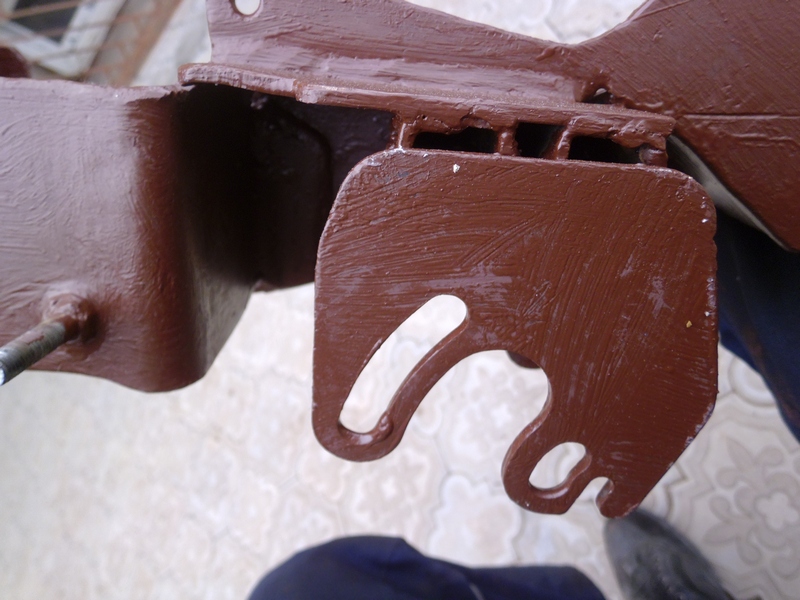

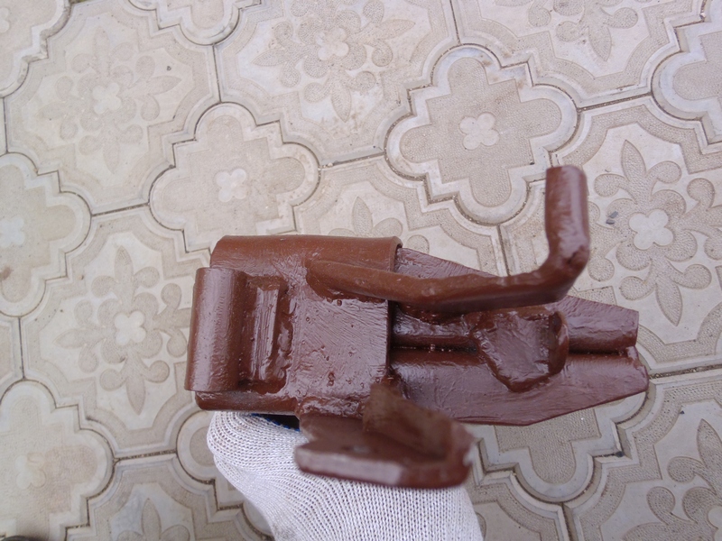

Давно не заглядывал сюда,надо бы немного пополнить журнальчик...
Итак темой сегодняшнего рассказа-отчёта будет перенос генератора в верхнюю часть двигателя,причём это будет уже не перый способ,по крайней мере у меня уже 3
!Уже немало описаний есть в соответствующей теме http://www.pajero4x4.ru/bbs/phpBB2/sear ... 0&start=15 и каждый автор имеет свою конструкцию,отличную от других,но большинство всех их имеет одно общее-крепление на три болта от кронштейна насоса гура(подчёркиваю,большинство,но не все).Тот кронштейн,который я выкладывал в теме переноса гены на тот момент меня устраивал и казался,что он "идеальный" и надёжный!Даже в какой-то паралельной теме(не нашёл её) один из клубней вырызил своё сомнение,что крепление к ГБЦ не является верным решением,на что я помню возразил ему.Теперь я с ним согласен на все 100%.И вот почему.Кронштейн, что я изготовил и закрепил на ГБЦ сначало на 3+1(не к гбц,к кронштейну) а потом и на 4болта через некоторое время давал трещину и отрывались "уши" или отрывало головки болтов(((Все эти неприятности случались и достаточно далеко от дома,что доставляло большие хлопоты.Никакие усиления не помогали,всё повторялось и в конце концов отломился кусочек трапециодального выступа на ГБЦ....Возникло большое желание похерить затею с переносом гены и вернуть всё на место!
Пару-тройку дней машина стояла в гараже с раскиданной "мордой"-без радиатора,насоса гура,гены,шкива помпы и пропеллера....Мысли о преносе всё же остались))),но нужен был другой подход,более основательный,чтоб можно было сделать-поставить и забыть!!!И вот несколько вечеров(после работы) были отданы разработке и изготовлению нового кронштейна для геныча.Сначало основные детали вырезал из картона опытным путём,примеряя,переделывая и подгоняя так как надо.Особо не спешил,поэтому делал не торопясь по немногу каждый вечер.На фотографиях видно,что получилось.Основной упор сделан на опору родного кронштейна генератора.Размеров не снимал,так как делал на руках можно сказать.Кронштейн гура приварен к основному.

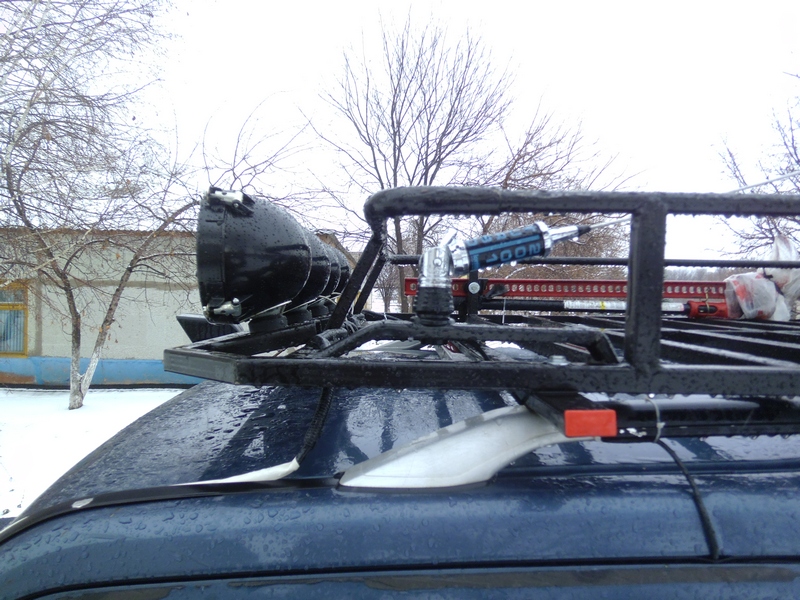

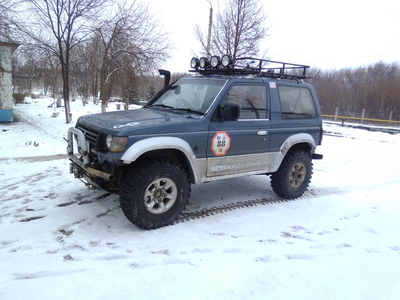

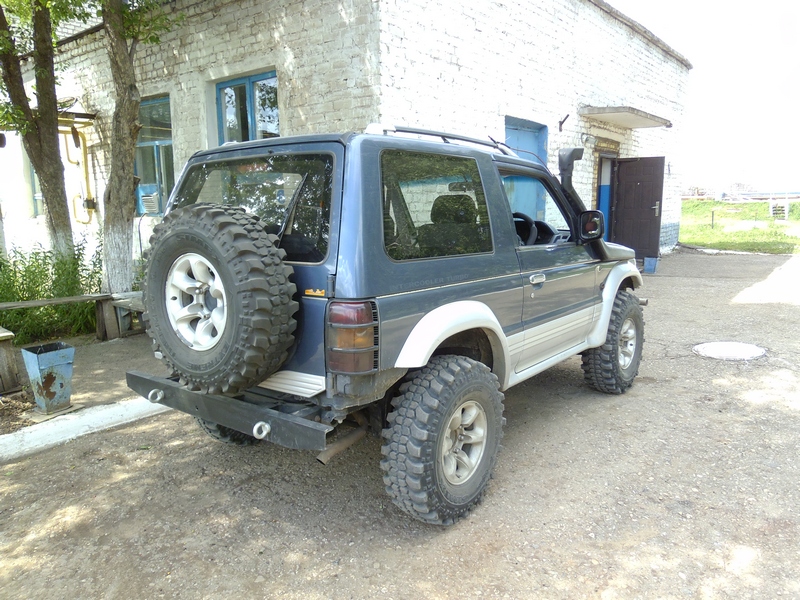

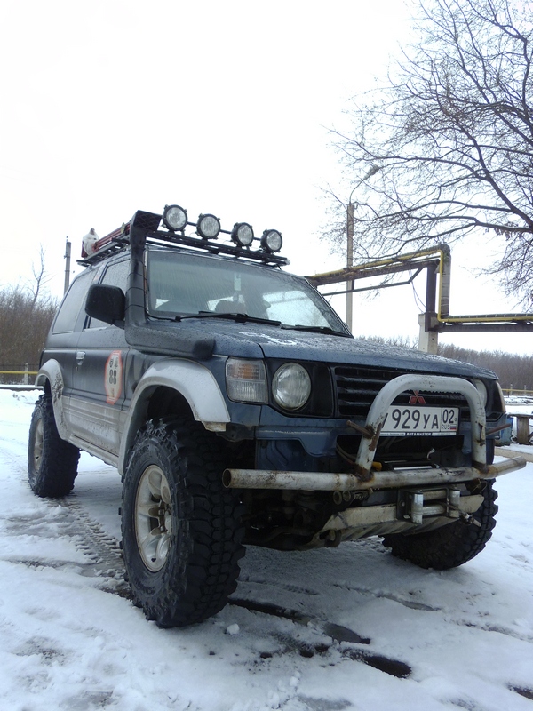

Дошёл черёд и до багажника с люстрой!Летом всё никак руки не доходили да и времени особо не было.Багажник сварил сам из профильных труб 40*25 и 25*25,круглой 1/2".Размеры брал произвольно,чтоб "покрыть" побольше,но и не переборщить.
Для люстры предпочёл танковые фары с переходниками под Н7.Всё же их брутальный вид и гарантированная неубиваемость сыграли решающую роль перед конкурентами,ценник кстати тоже))).
Дальний и ближний соединял через релюшки попарно.Выключатели поставил раздельно на каждую фару(один выключатель общий на пару и один в разрыв второй фары).Выключатели купил в магазине электоники,маркировки по амперажу не нашёл,зато с подсветкой)))(шутка).Пока не оплавились по крайней мере.Задняя фара напрямую без реле,оставалась камазовская противотуманка с незапамятных времён.вот её и вкорячил.
В салоне убрал все "полезные" доприборы с панелькой целиком и сделал крышку из листа двухстороннего аллюминия с капроновой прослойкой(шаблон из картона и последующая вырезка по шаблону).Крепиться на штатные четыре отверстия в панели(от планки допприборов) длинными винтами с потаем.Между площадкой и панелью втулки для упора сделанные из корпусов старых шариковых ручек(у детей этого добра на автопарк наберётся
),чтоб не слетали при установке с винтов, зафиксировал втулки тонкими картонными шайбами.На этой же крышке стоит рация,под ней планка предохранителей.Пинание "+" на рацию и музцентр подаётся через отдельный выключатель...на случай экстренного погружения по капот
Теперь мой Самурайчик выглядит так
