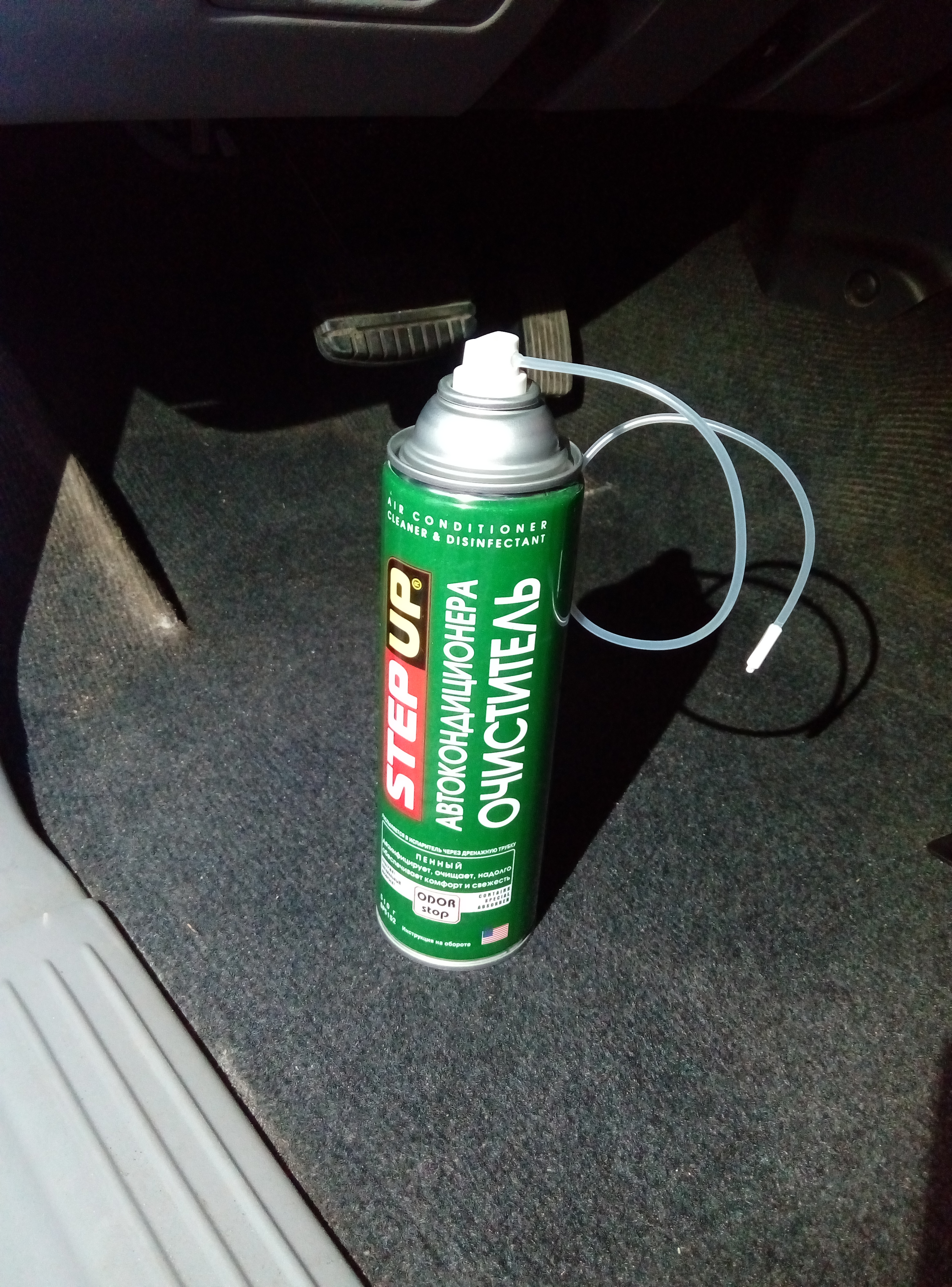

А где у спортов в салоне забор воздуха, т.е. куда химию для рециркуляции распылять?

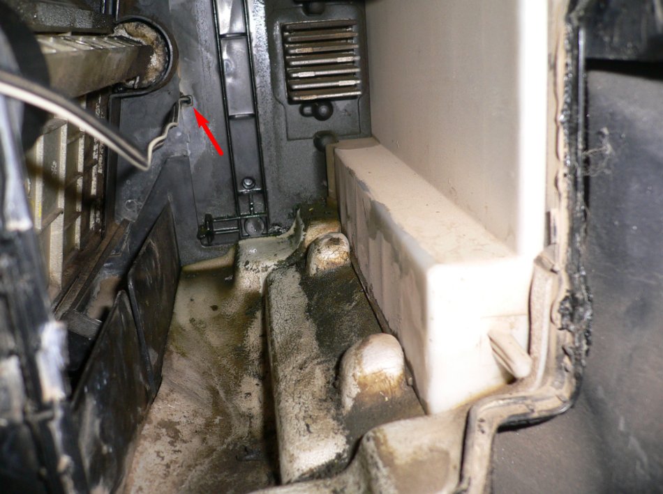

Re: Чистка испарителя кондея на НМПС.
Тут наглядно видно с верху.

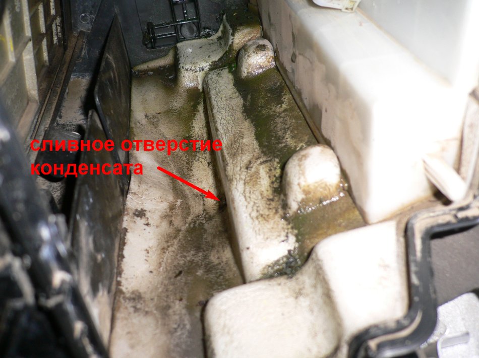

Тебе зачем до испарителя добираться? аэрозоль с химией загоняется через трубку с которой капает конденсат, она снизу меж коробкой и карданом.belij писал(а):Всем привет! Та же фигня, вонь, когда кондер включаешь, машина 2010 года. Буду искать испаритель, сделаю фото, т.к. тема весьма мутная, так и не нашел как добартсья до испарителя по фото, даже, на драйве.

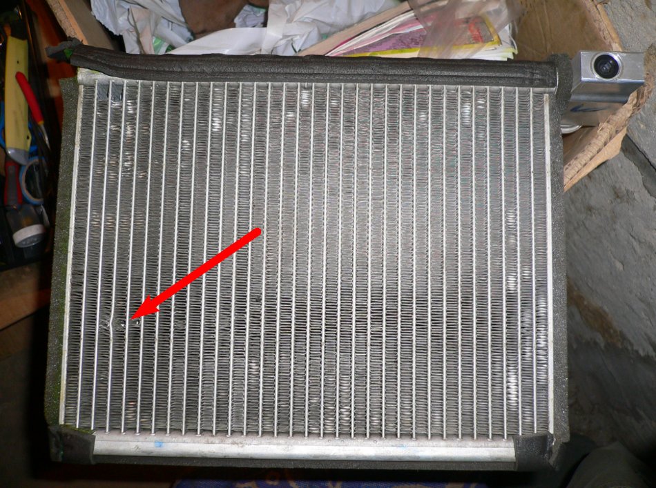

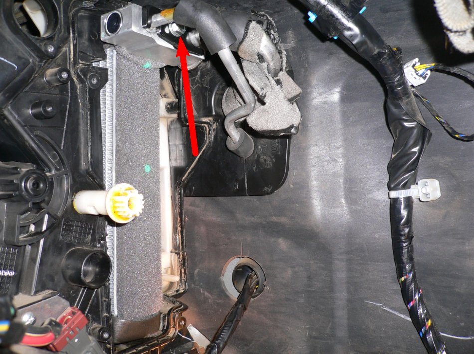

Скопипастил с пикапклаб
В автосервисе обновлял хладагент кондиционера, через сутки кондёр оказался пустой.(может давление больше положенного сделали? х.з.)
Протечку искали долго, оказалось пропускает испаритель.

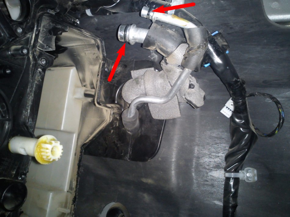

со стороны моторного отсека откручиваем один болт и отводим трубки(сильно не сгибаем!)
там два резиновых уплотнительных кольца( MR360998 и MR460318)

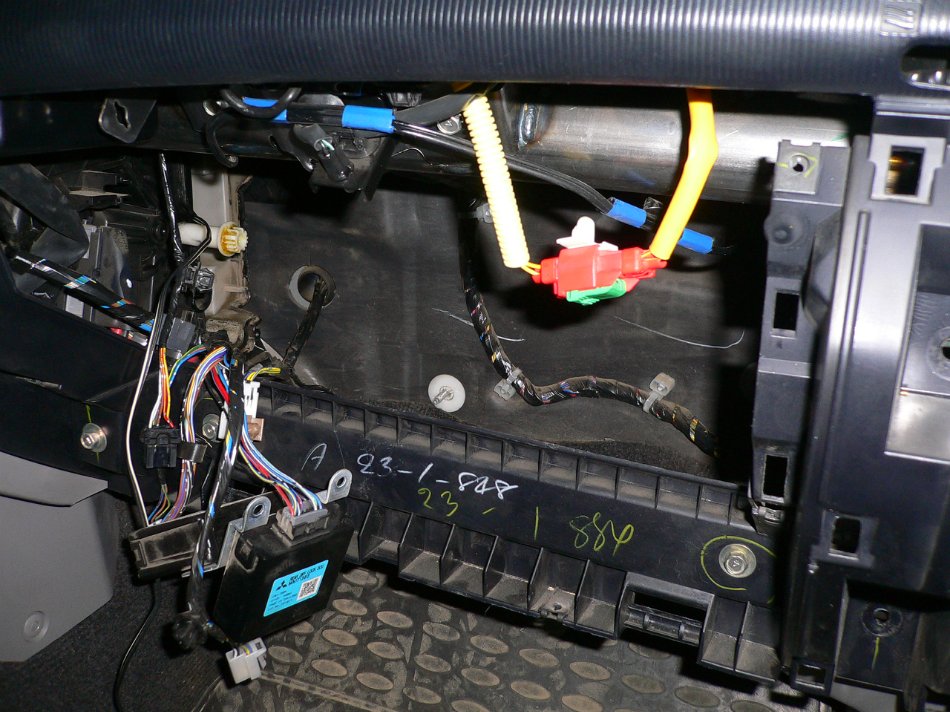

Со стороны салона снимаем перчаточный ящик и корпус вентилятора предворительно сняв вентилятор, так легче и удобнее вынимать корпус вентилятора

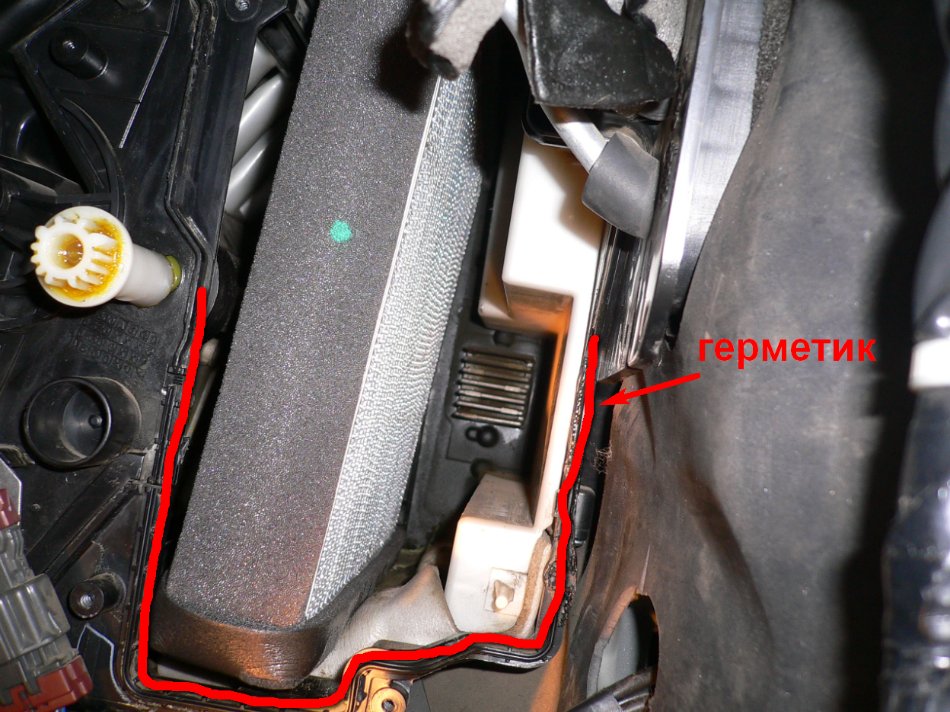

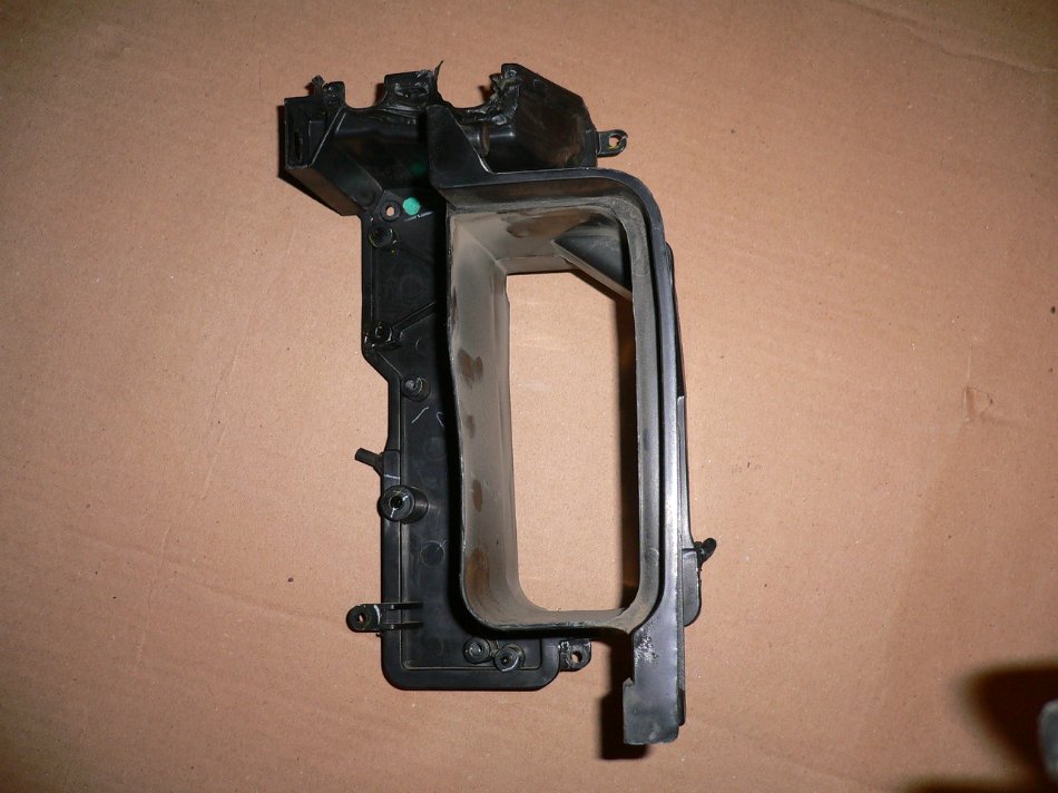

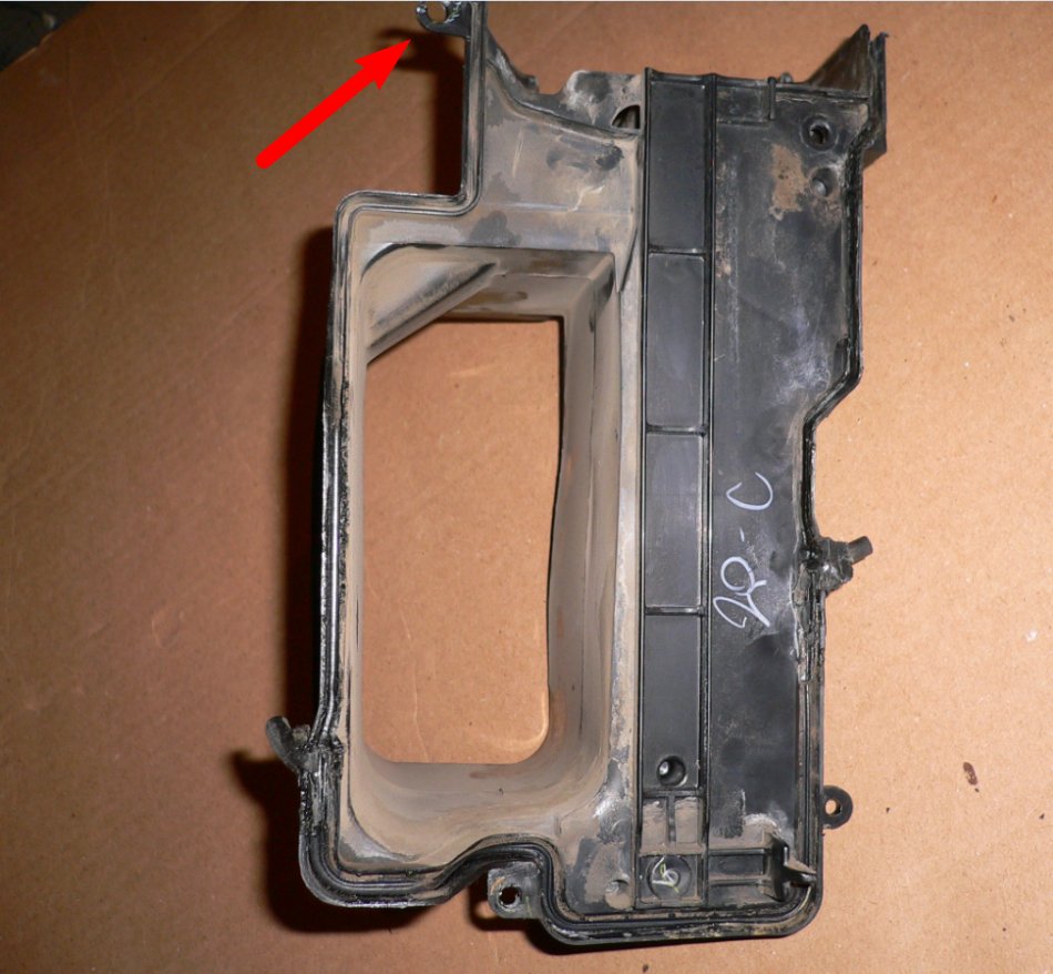

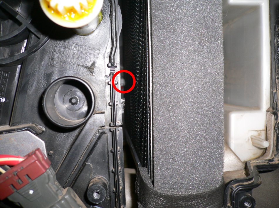

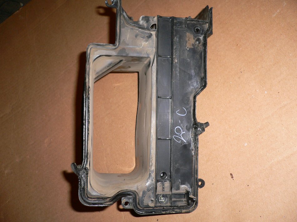

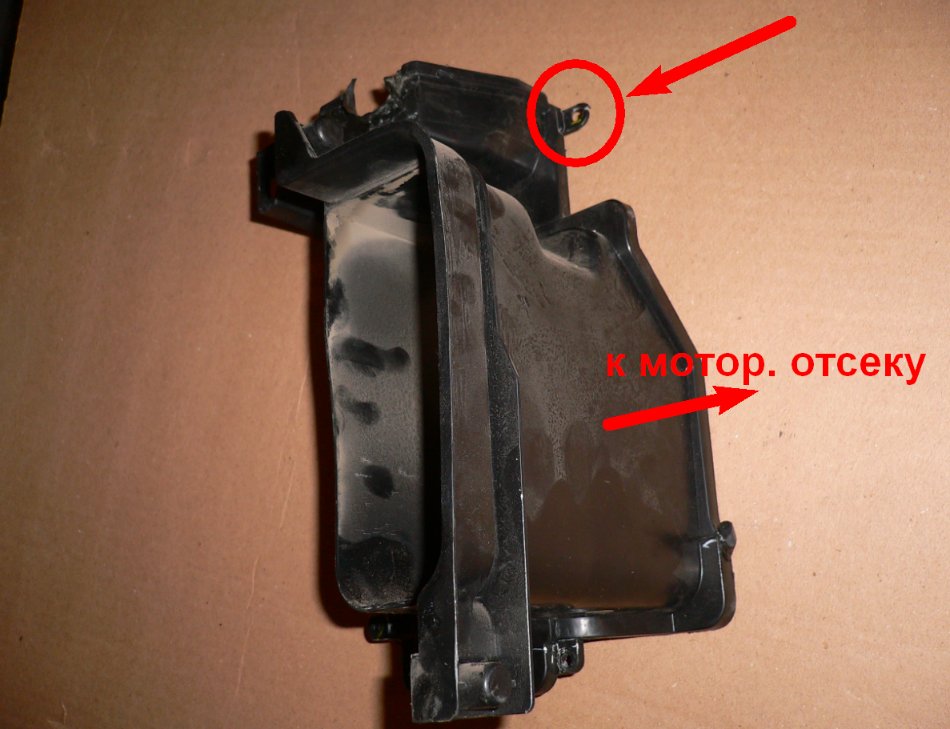

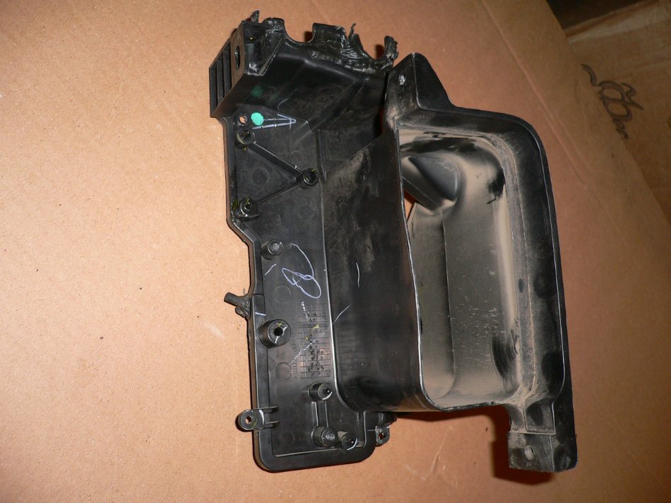

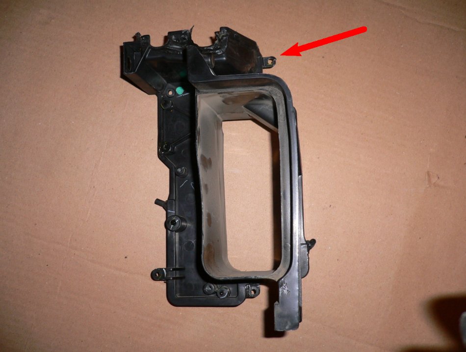

Проблематично снять «крышку-воздуховод» на корпусе кондея. Шуруп там есть с верху у стенки моторного отсека.
Крышка посажена на герметик.

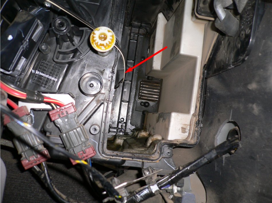

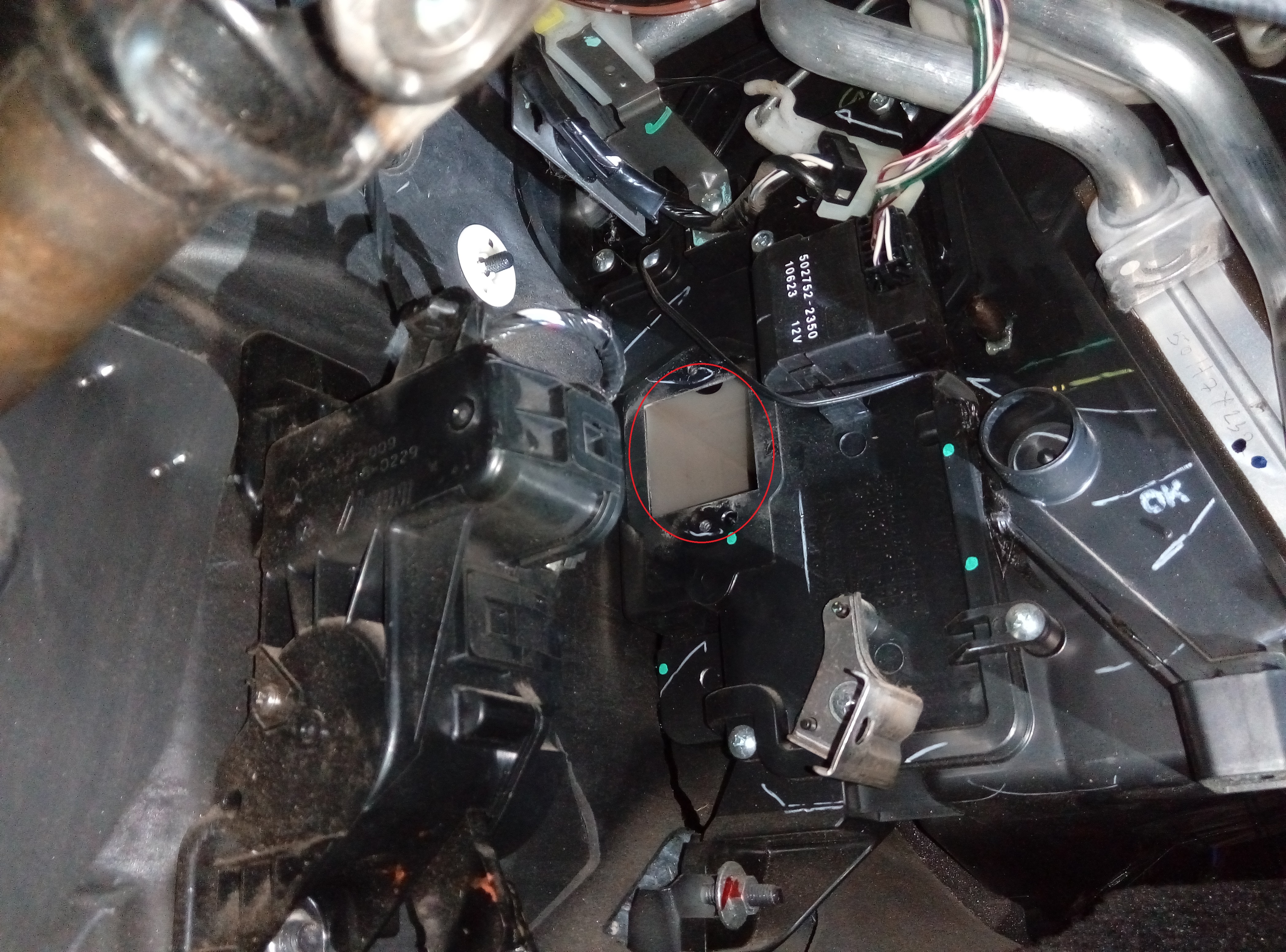

Вид после снятого корпуса вентилятора

Откручиваем трубки от испарителя, один болт. Отводим трубки осторожно не повредите посадочную поверхность.
Два резиновых уплотнительных кольца меняем на новые (MR360898 и MR360998)
В это месте фотки сделаны на новом испарителе

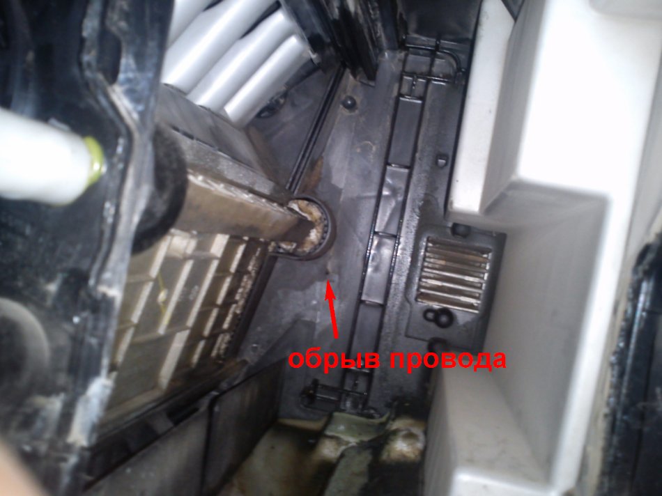

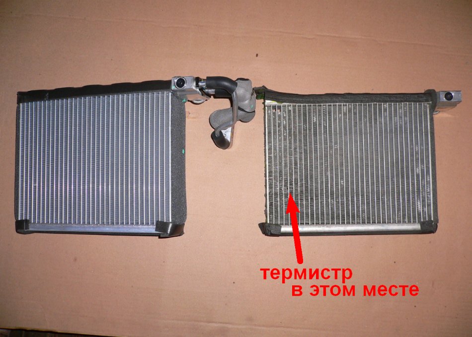

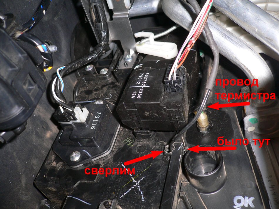

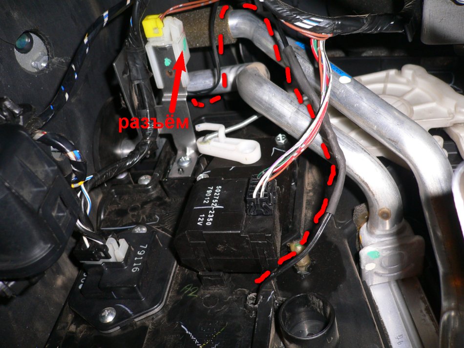

Вынимаем испаритель кондея из корпуса отопителя.
Так как в испарителе установлен датчик температуры ( 7802A114 -термистр), проводочки обрываются, потому что они зажаты крышкой с левой стороны отопителя.

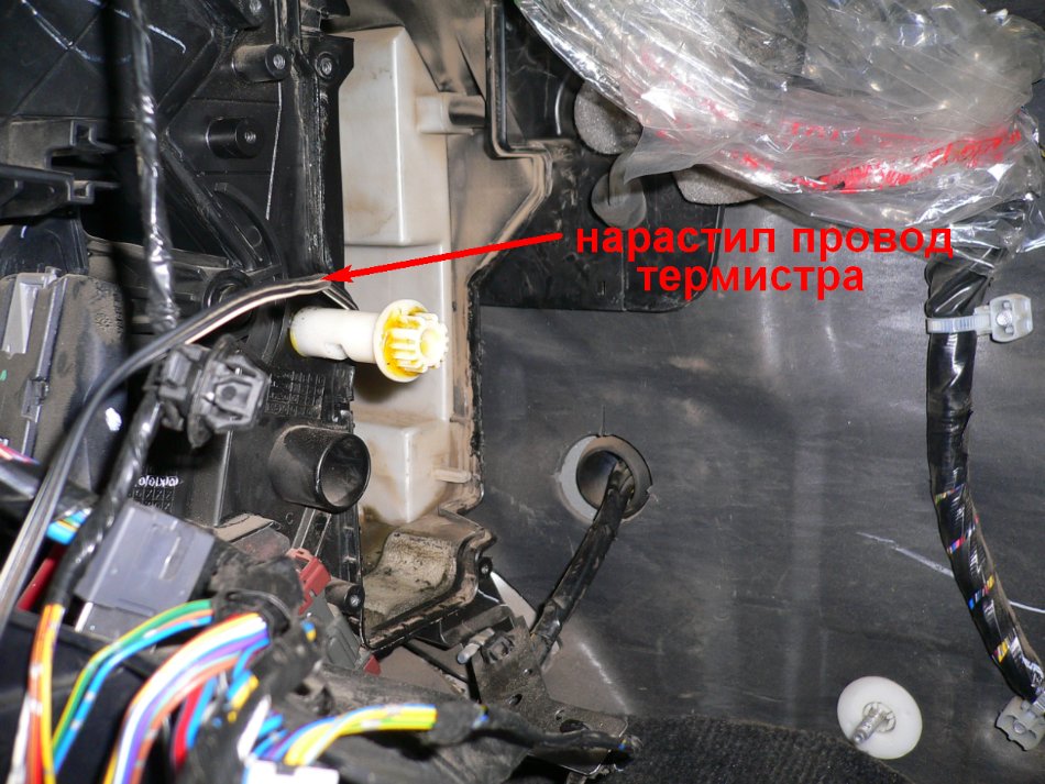

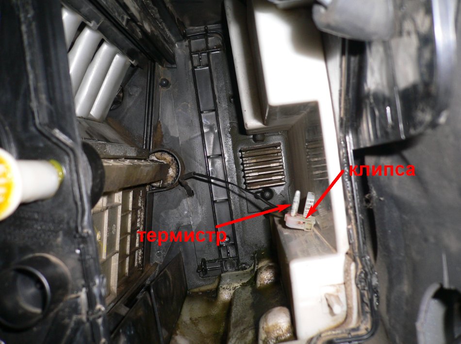

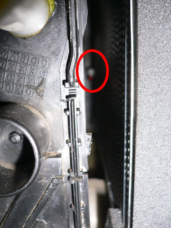

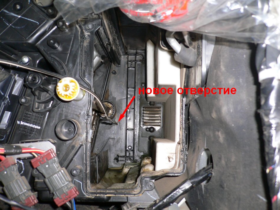

Сверлим отверстие в корпусе отопителя с левой стороны рядом с оборванным проводом.
Наращиваем провод, паяем, изолируем термоусадочной трубкой.
В испарителе термистр удерживается клипсой.
Вставляем термистор вместе с клипсой в соты нового испарителя примерно в тоже место как было на старом.
Пихаем испаритель в корпус отопителя, синхронно с левой стороны отопителя вытягиваем наращенный провод термистра.
Лишний провод обрезаем, паяем, изолируем. Отверстие замазываем герметиком.
Трубки кондея и резиновые уплотнительные колечки перед сборкой рекомендуется смазывать маслом для кондиционеров.

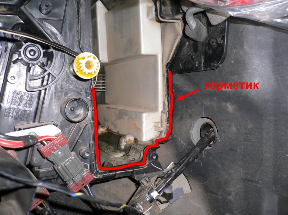

Наносим герметик , закрываем крышку-воздуховод.

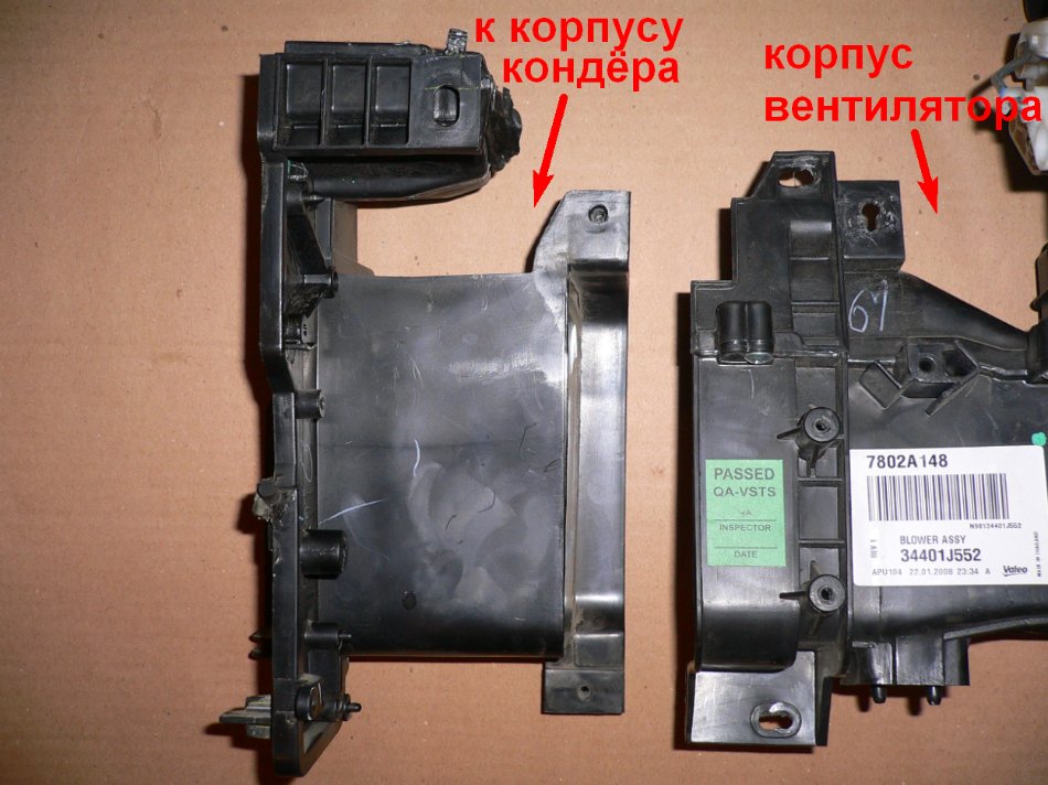

Это крышка с правой стороны отопителя, она прижимает испаритель, к ней крепится корпус вентилятора

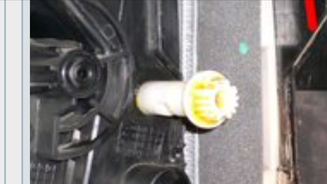

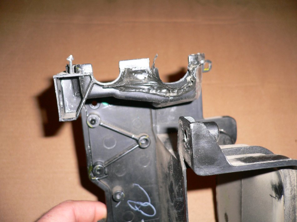

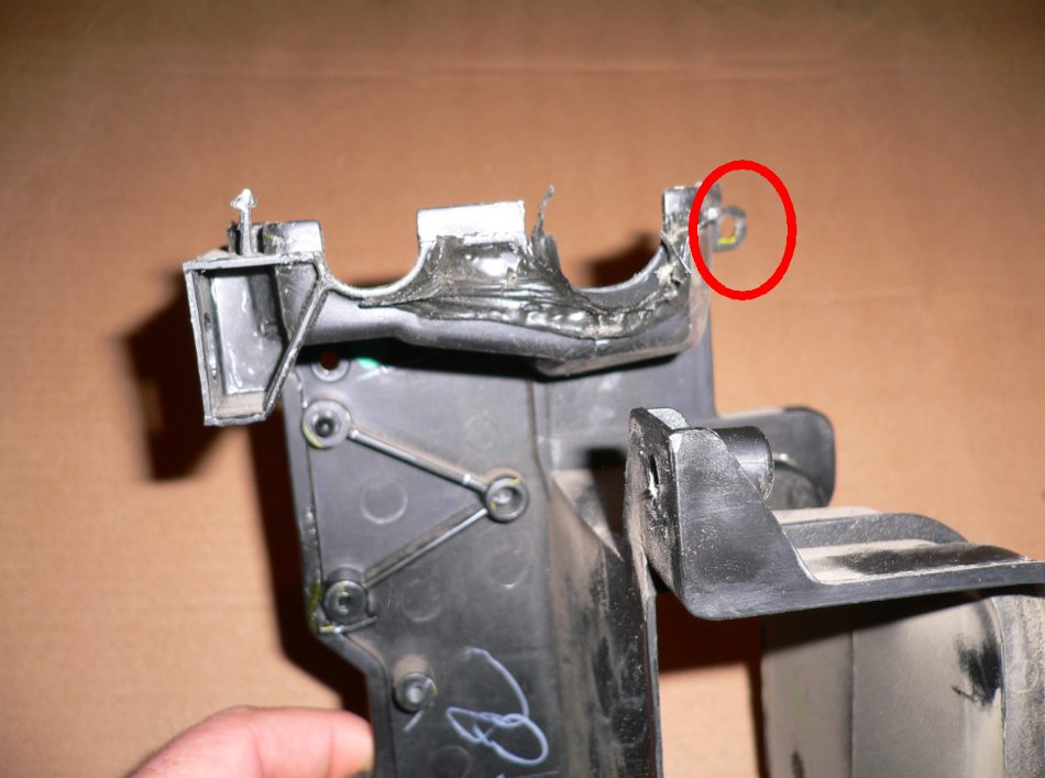

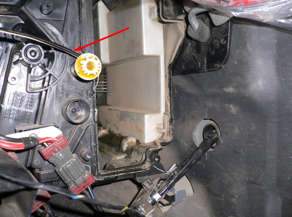

От себя добавлю
На этом фото шестерня одетая на ось заслонки, приводится зубчатым сегментом сервопривода
Из за неудобств и крепко сидящей на герметике крышки испарителя ось заслонки успешно отломил под корень, изрядно повозился
На корпусе шестерни есть пропил (выработка), нужно вставить плоскую отвертку и провернуть , шестерня легко снимется с защелки

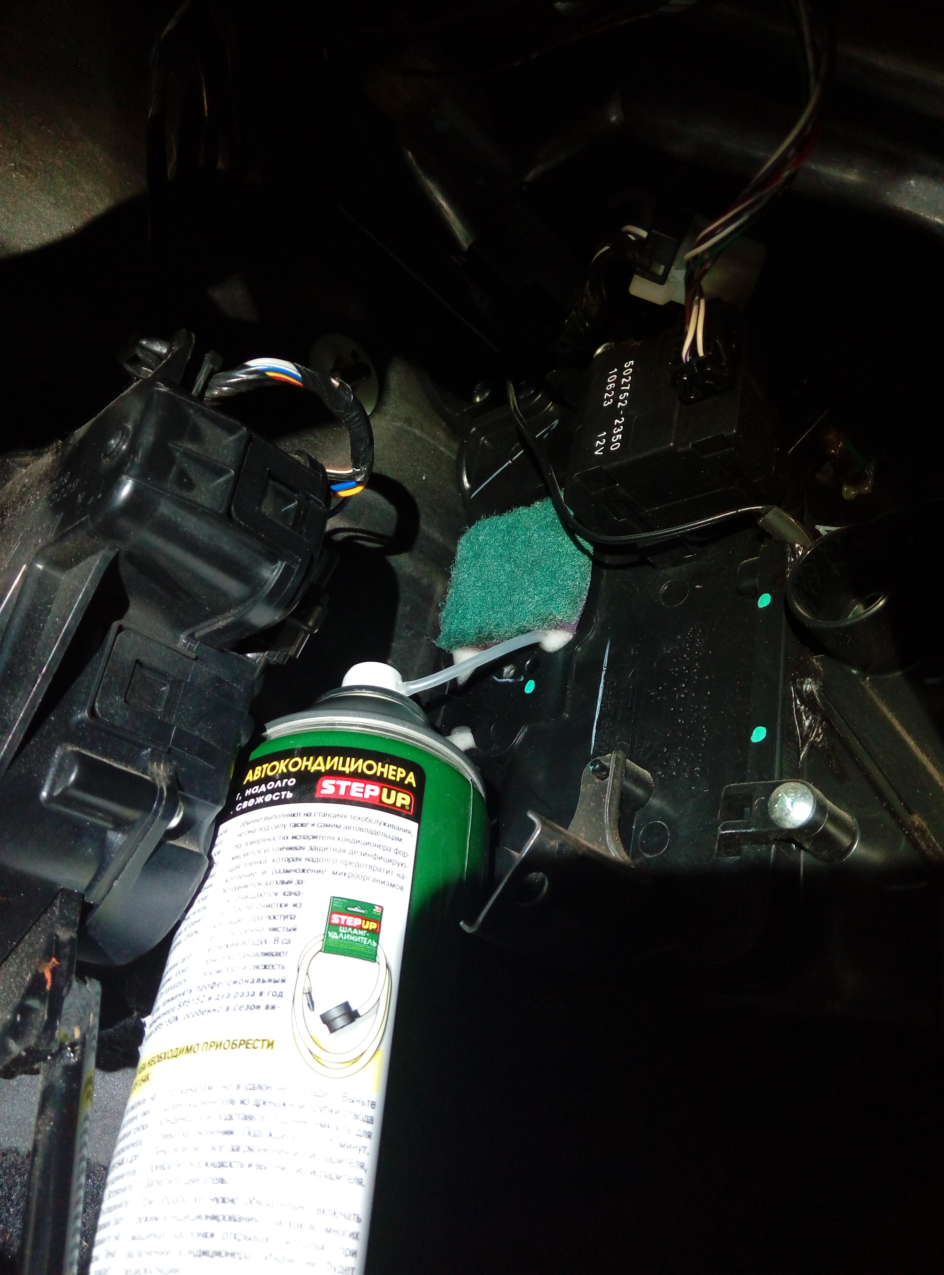

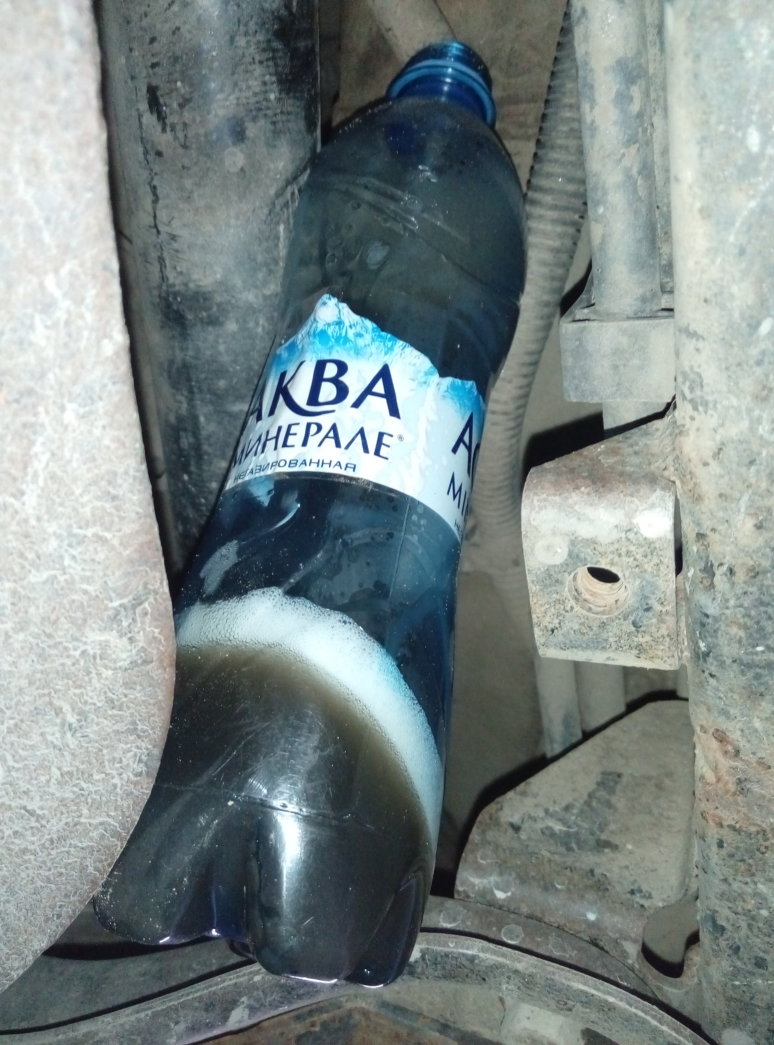

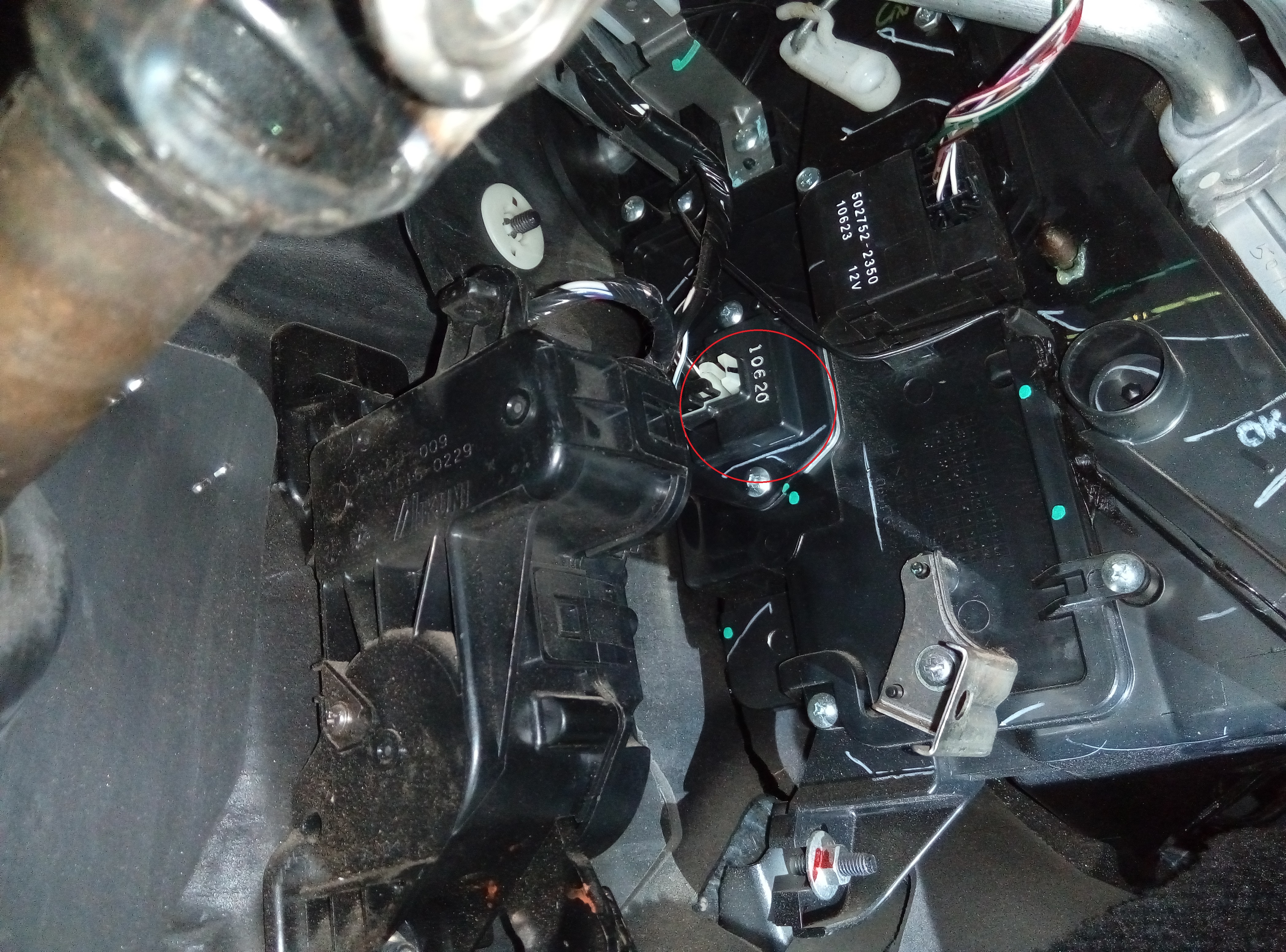

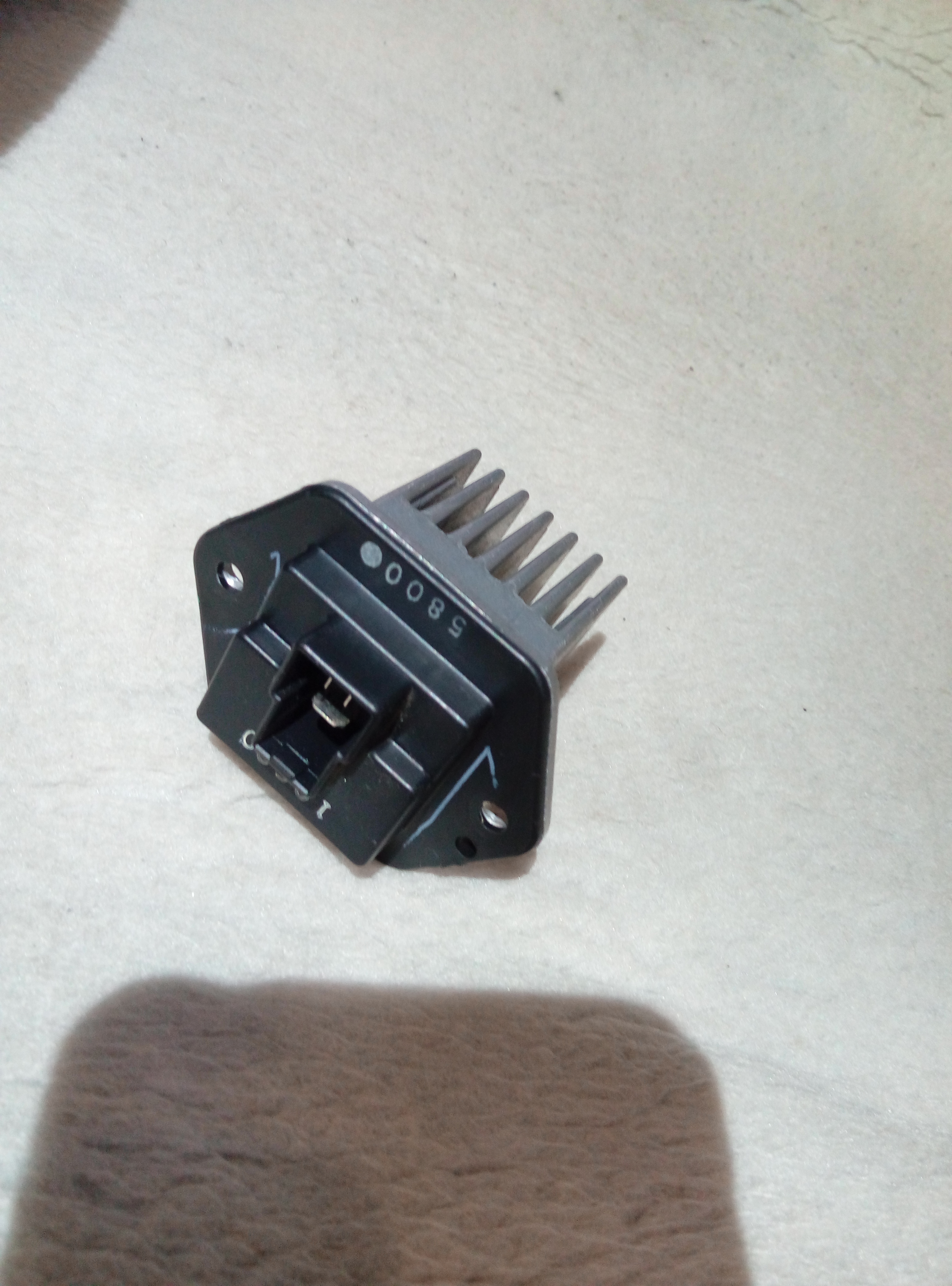

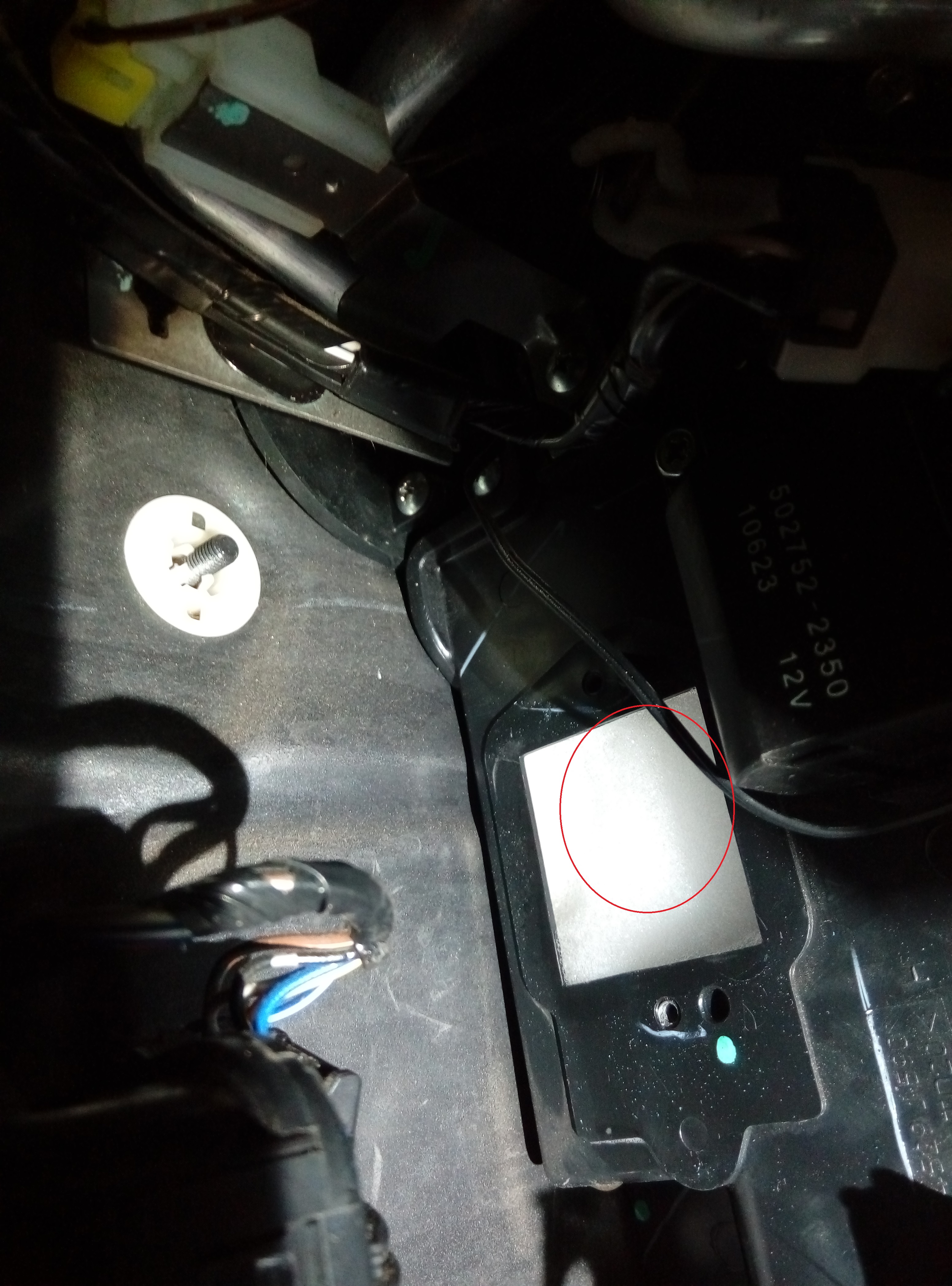

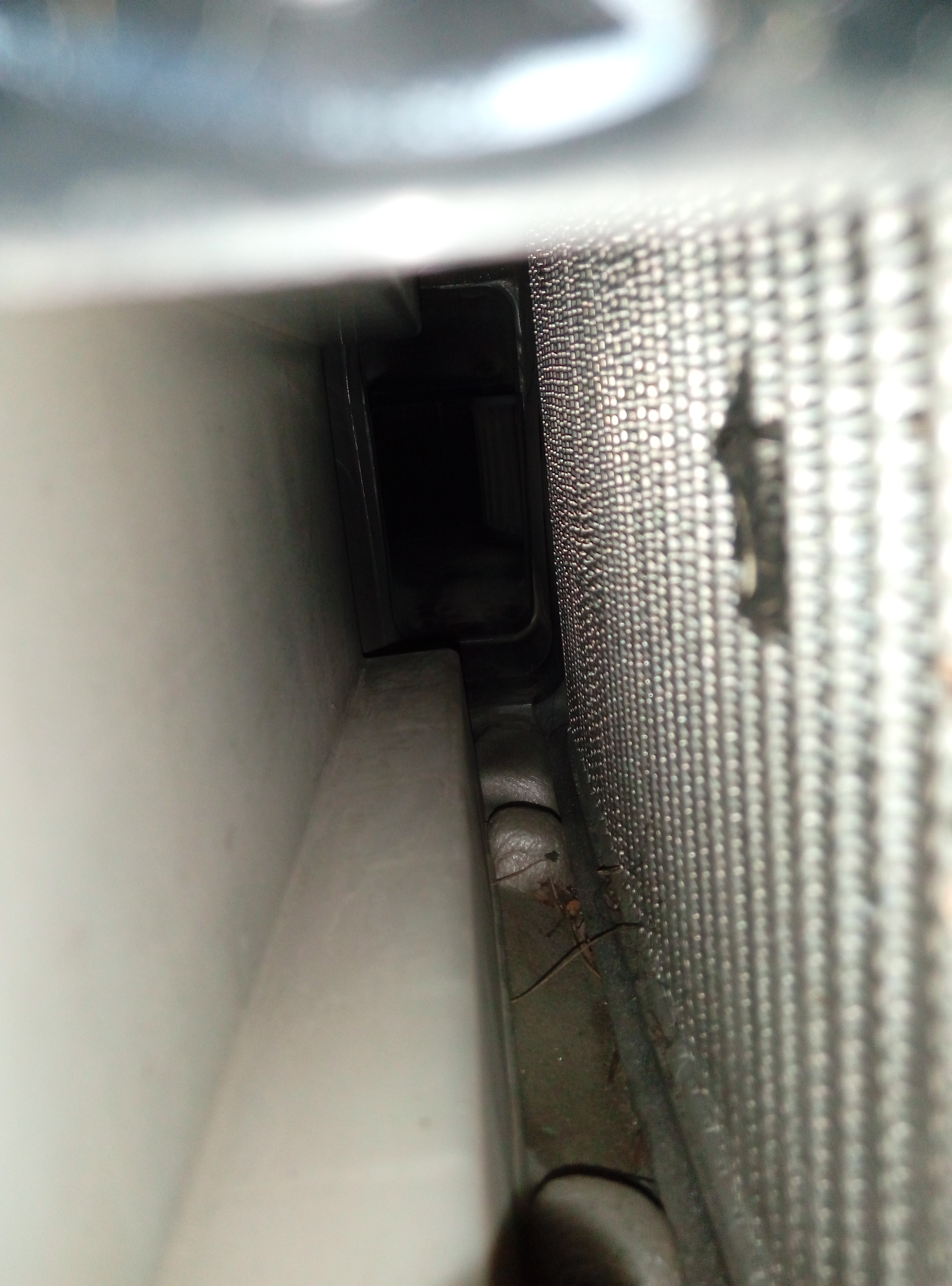

Делаю очистку кондея через окно, сняв транзистор отопителя. доступ к испарителю занимает от силы 5 мин.belij писал(а):Всем привет! Та же фигня, вонь, когда кондер включаешь, машина 2010 года. Буду искать испаритель, сделаю фото, т.к. тема весьма мутная, так и не нашел как добартсья до испарителя по фото, даже, на драйве.
Под приборным щитком, со стороны водителя снять полку и открутить два самореза транзистора. Вид на испаритель через окно Жижа в кондей Через образовавшееся окно вдуть весь балон очистителя по инструкции, что бы не лезла пена прикрыл окно куском хоз.
губки мачмала на выходе дренажной трубки
НМПС 2011, 4D56, АКПП.
- Mark69
- Сообщения: 2252
- Откуда: Екатеринбург
- Благодарил (а): 178 раз
- Поблагодарили: 250 раз
В чем смысл снятия транзистора? Через дренаж точно так же заполняется вся полость, разве что под машину не лезть, но с нашим дорожным просветом.....sash_u писал(а):Делаю очистку кондея через окно, сняв транзистор отопителя. доступ к испарителю занимает от силы 5 мин.belij писал(а):Всем привет! Та же фигня, вонь, когда кондер включаешь, машина 2010 года. Буду искать испаритель, сделаю фото, т.к. тема весьма мутная, так и не нашел как добартсья до испарителя по фото, даже, на драйве.
