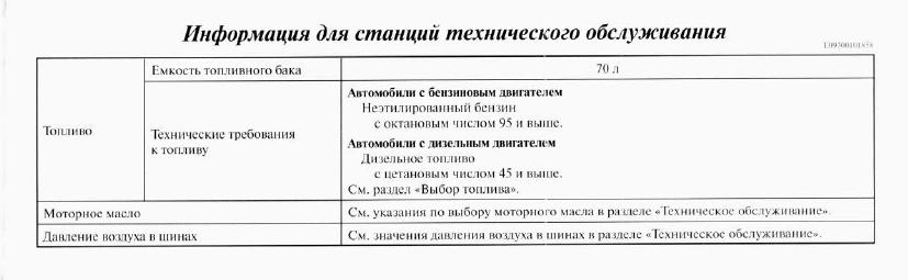

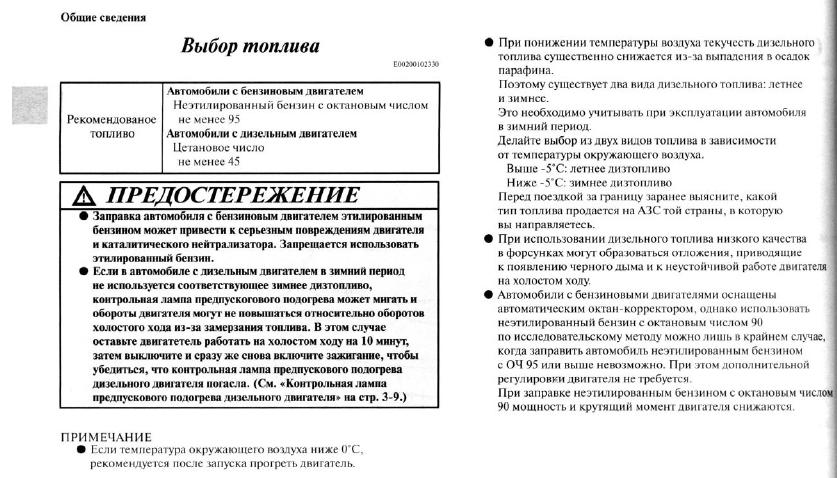

народ какое цетановое число ДТ указано в инструкции к спорту 2.5? У меня в инструкции для 3.2. написано 45.
- CoolBDW
- Сообщения: 3630
- Откуда: Тула
- Откуда: Тула
- Благодарил (а): 210 раз
- Поблагодарили: 284 раза
Re: Кто нибудь льёт присадки в топливо?
Книжка одна, по двигателям различий нет. 45 и выше.DenisR писал(а):народ какое цетановое число ДТ указано в инструкции к спорту 2.5? У меня в инструкции для 3.2. написано 45.

странно для l200 не ниже 51CoolBDW писал(а): Книжка одна, по двигателям различий нет. 45 и выше.
Эльки на год, а то и больше, начали раньше продавать, думаю, ноги оттуда растут. Может, тогда перестраховывались сначала.... Может, на новые нормы какие закладывались, а их перенсли-отменили... Может, маркетинг и пр. - машины продавать надо... А может, тупо когда делали инструкцию для НМПС не представляли, что 4D5 будет поставляться, в одном месте и пропустили цифру от 4M4....DenisR писал(а):странно для l200 не ниже 51CoolBDW писал(а): Книжка одна, по двигателям различий нет. 45 и выше.
Не знаю
Лючок бензобака открой. Там истинная наклейкаCoolBDW писал(а):Эльки на год, а то и больше, начали раньше продавать, думаю, ноги оттуда растут. Может, тогда перестраховывались сначала.... Может, на новые нормы какие закладывались, а их перенсли-отменили... Может, маркетинг и пр. - машины продавать надо... А может, тупо когда делали инструкцию для НМПС не представляли, что 4D5 будет поставляться, в одном месте и пропустили цифру от 4M4....DenisR писал(а):странно для l200 не ниже 51CoolBDW писал(а): Книжка одна, по двигателям различий нет. 45 и выше.
"EN 590" помню. Что значит это в попугаях цетановых числах - не знаю. Может, невнимательно смотрел и там есть именно цетановое? Гляну, если не забуду....SNOOPER писал(а): Лючок бензобака открой. Там истинная наклейка
