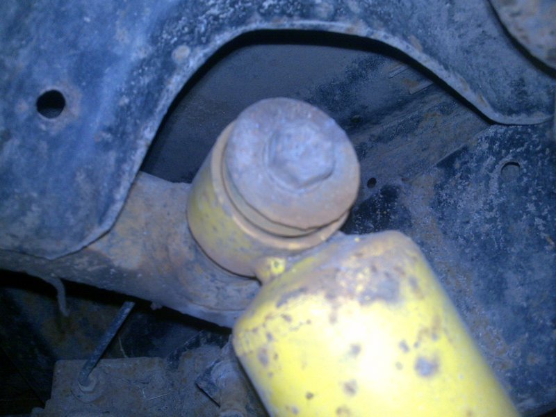

Сайлентблоки заменил (в сервисе сказали: да мы косячники - и замену на принесенные мной новые салены произвели бесплатно), в скором времени выложу фото полиуретановых спустя 3 месяца эксплуатации - ЖЕСТЬ, ПРОСТО ВХЛАМ.
Подходят следующие сайлентблоки (извините, пока без точных номеров, марок и годов выпуска):
1. себе поставил от Ауди А4, А6, А8 вроде конца 90-х и до 2004 дубликат Febi номер 10018 - внешний сайлентблок переднего рычага подвески (как раз нижний сайлентблок амортизатора, только у них он впресован в рычаг, а на амортизаторе уши) - по размерам подходит абсолютно полностью, только внутреннее отверстие 12 мм, мне его рассверлили до 14,2~14,5 мм (болт у нас диаметром 14мм, входит плотно с небольшим усилием, так что больше сверлить не надо, раздолбить может) - встал плотно как родной; смущает то, что он алюминиевый и при рассверливании отверстия стенки внутренней втулки становятся немного тоньше. Я рискнул, как будут ходить, отпишусь.
2. сайлентблок заднего рычага от Ниссан Террано - номер выложу позже - сталь,сверлить не надо, размеры в точности наши, кроме длины внешней втулки, она не 40 как у нас, а 35 или 30 мм, нагрузка на резинку будет больше, но возможно не критично, решать вам,
3. Сайлентблок от Хонды Civic и Хонды CRV - точно отпишусь позже, нужно тоже на 0,5~1мм рассверлить.

Прикупил я данные сайленты, все у них хорошо, но внешняя втулка короче на 10мм и, соответственно, внутреняя. В ухо амортизатора ARB OEM вошли очень легко, диаметр родного сайлентблока оказался 40,2мм а предлагаемого 40. Пришлось на всякий случай прихватить точечной сваркой с каждой стороны в трех местах и с двух сторон добавить гайки по 5 мм.zav писал(а):Глянул номерок 90903-89012 ставятся на на ПРАДО 95 стоят там же (салентблоки пердних амортизаторов ) цена 600 р за пару на ваши деньги.zav писал(а):Завтро гляну гдето наклейки остались с номером отпишусьВладимир Васильевич писал(а):пишите сразу код детали,если есть возможность,то и размер с ценой.Форумчане будут благодарны.
Полетные испытания начались, а пока неспешно ищу амы от ARB.

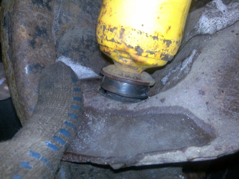

Длина внутреней вставки должна быть 50мм, на данных сайленблоках только 40мм, длина внешней 35-40, а тут всего 32, диаметр внешний 40,2мм, внутрений 14,2-14,5 под болт 14мм... посмотри фото с размерами на первой странице. zav ты сам менял или в сервисе? По любому если не проложили шайбы то в ухе нижнего рычага будет болтаться и не будет центровки, 10мм это много!!!
Может ты с номерком ошибся, есть еще на крузаке 90903-89016, может это были такие?!
У меня ARB OME N129S пробежали уже 75 тыщ ... готов поменять на новые ARB N203S или 90007, но нету ... всех уже обзвонил от Москвы до Ёбурга, если кто даст наводку где можно взять не дорого буду оч. признателен!

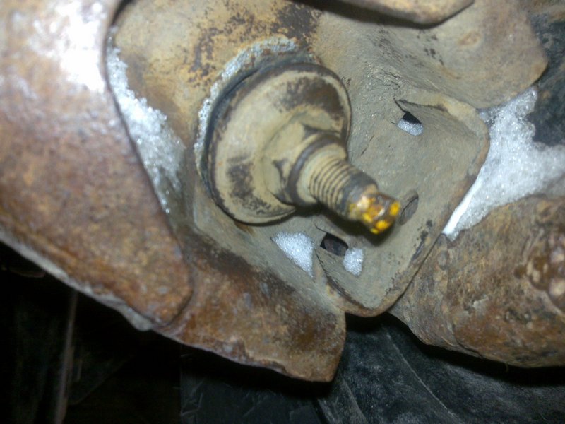

такая-же проблемка... АРБ от Оме прошли порядка 80 тыс., сами амортизаторы целы, а саленблокам на передних амах по ходу пиндец...Кислый писал(а):
Как я писал выше, амы от ARB честно отходили 75 тыщ и отходят еще если найти надежные сайлентблоки. Хотя я готов их заменить по кругу, но нету их в наличии нигде, вот и вынужден в ожидании извращаться и эксперементировать. Ведь когда машина не на ходу и я болею.
А по поводу твоего вопроса про надежность полиуретана от "точки опоры" - ответ, я надеюсь, ты получил?! .... по поводу его применения пока больше НЕТ чем ДА. Очень склоняюсь к комплекту из австралии (ссылка на производителя выше) и надеюсь его заполучить в следующем году, по крайней мере, теперь я точно знаю что вместо Анталии поеду в Сидней и заначу 1000$ от любимой для подарков своей малышке
давай будем вместе искать альтернативу...побробую позвонить одному знакомому (занимается как раз ОМЕ) может что подскажет ?
если вдруг что-то получится с автралийским полиуретаном (по доставке) - то поучаствую с удовольствием...
написал тебе свой телефон в личку, звякни или смс если что получится...
