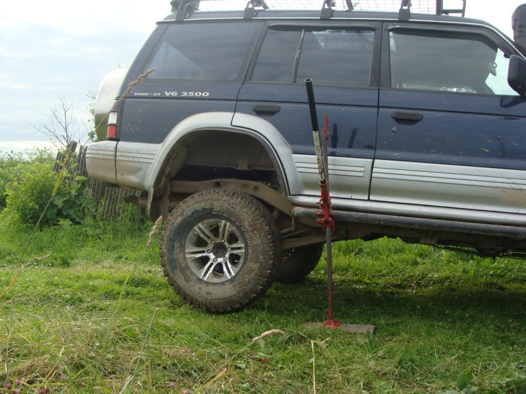

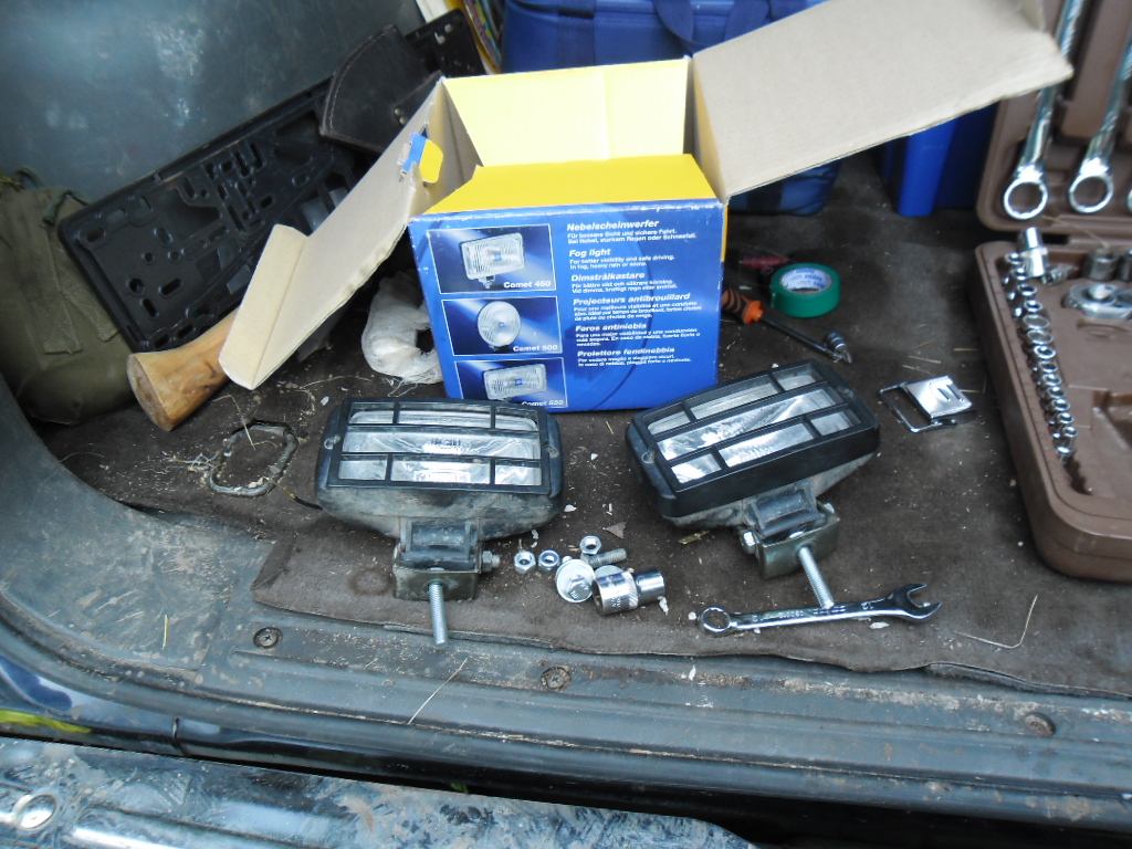

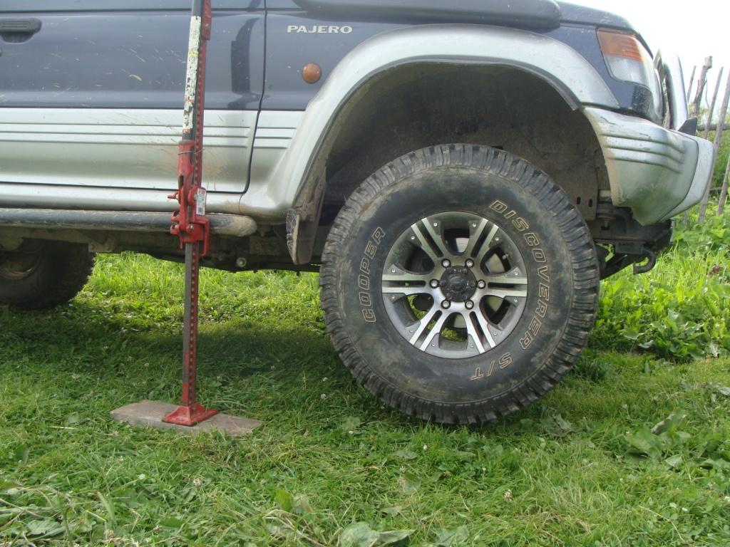

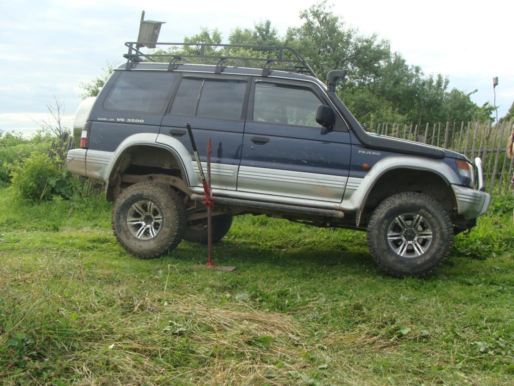

Прикольный ход задней подвески ::-D:
В общем, после ремонта движка проехал около 800 км. Полет нормальный! Единственное, что-то немного плавают обороты на холостых. Причем, это заметно больше по звуку и вибрации, нежели по тахометру. Надо разбираться!
С Толей (Дельфин) починили омыватель фар :*VICTORY*:
А вот вентилятор кондея пока остается камнем преткновения. Мы таки смогли его засунуть в его штатное место (хотя нам сказали, что он не влезает), и даже подключить. Но он, самка собаки, всё равно не хочет работать. Где-то в проводке косяк. Видимо придется делать новую проводку!

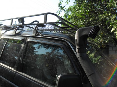

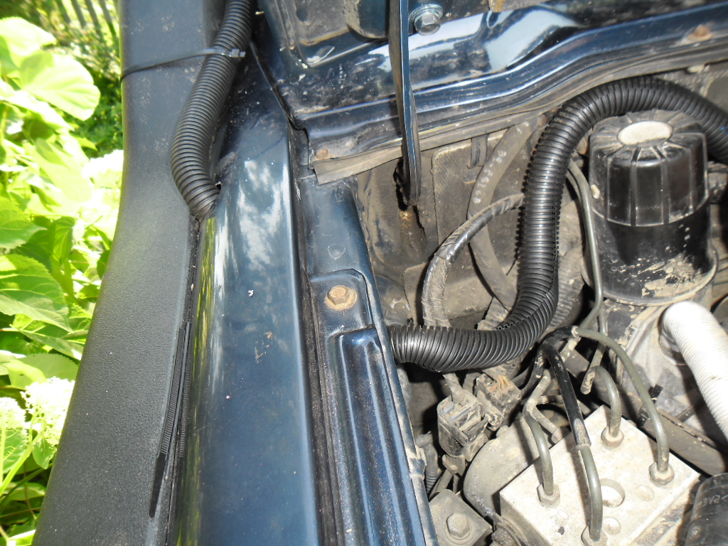

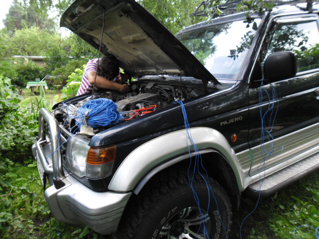

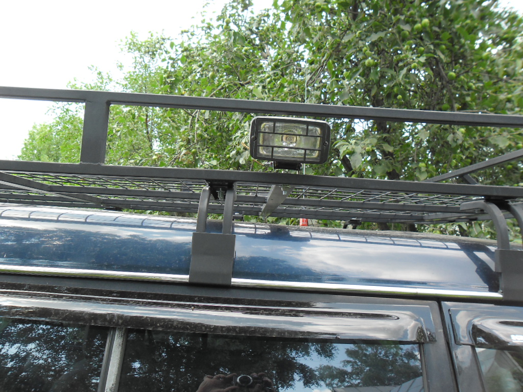

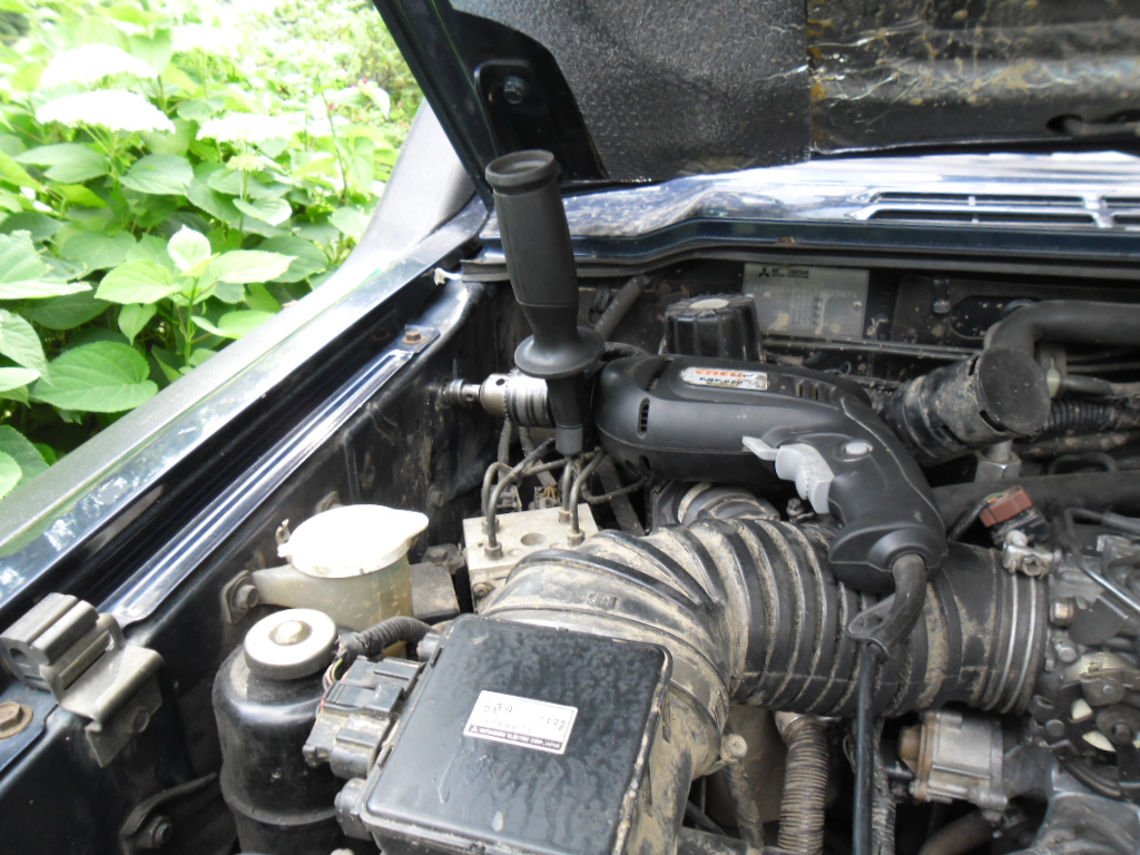

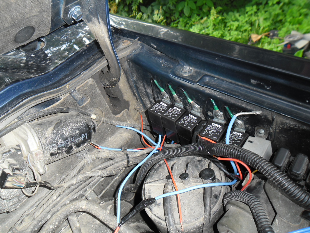

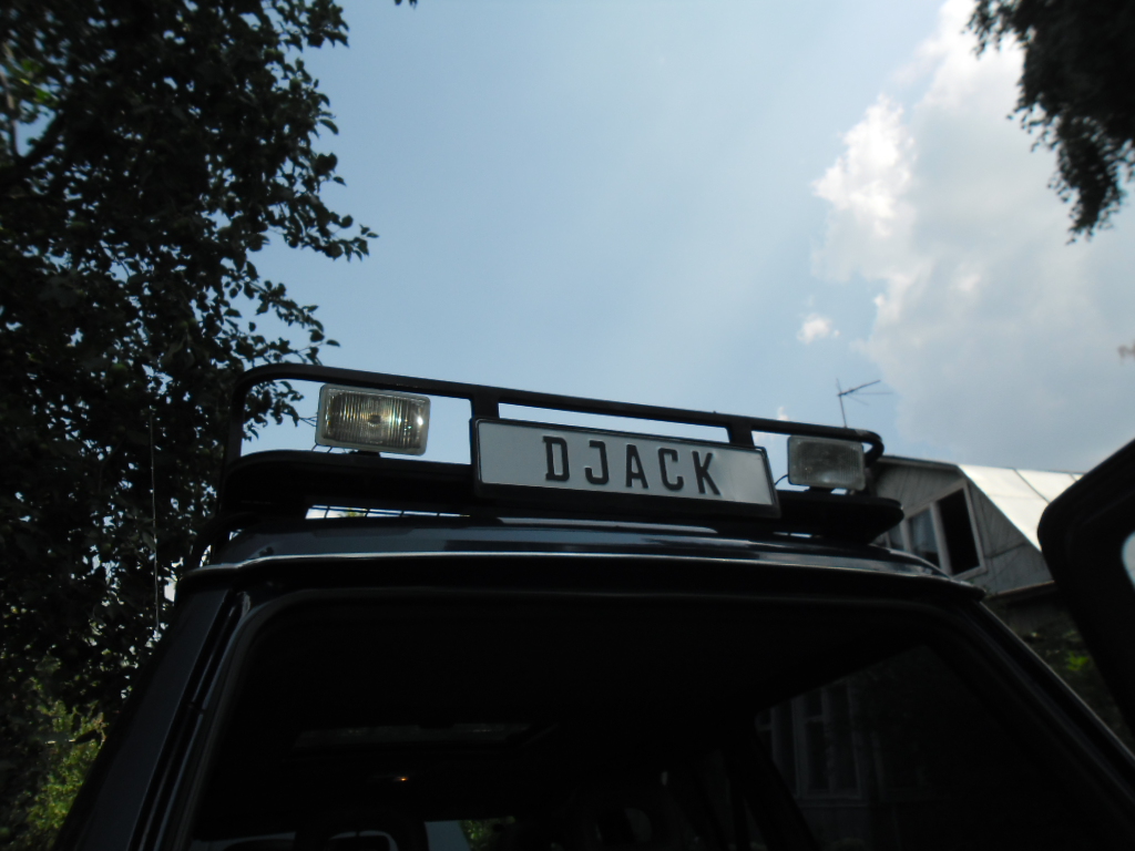

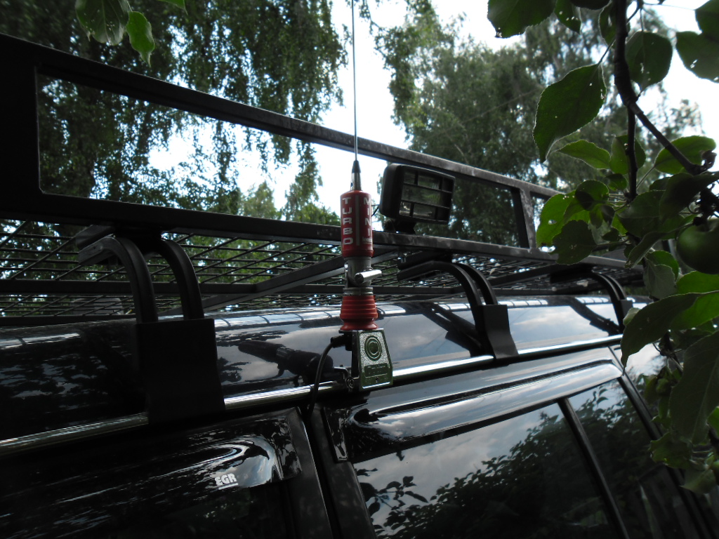

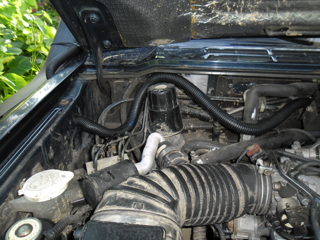

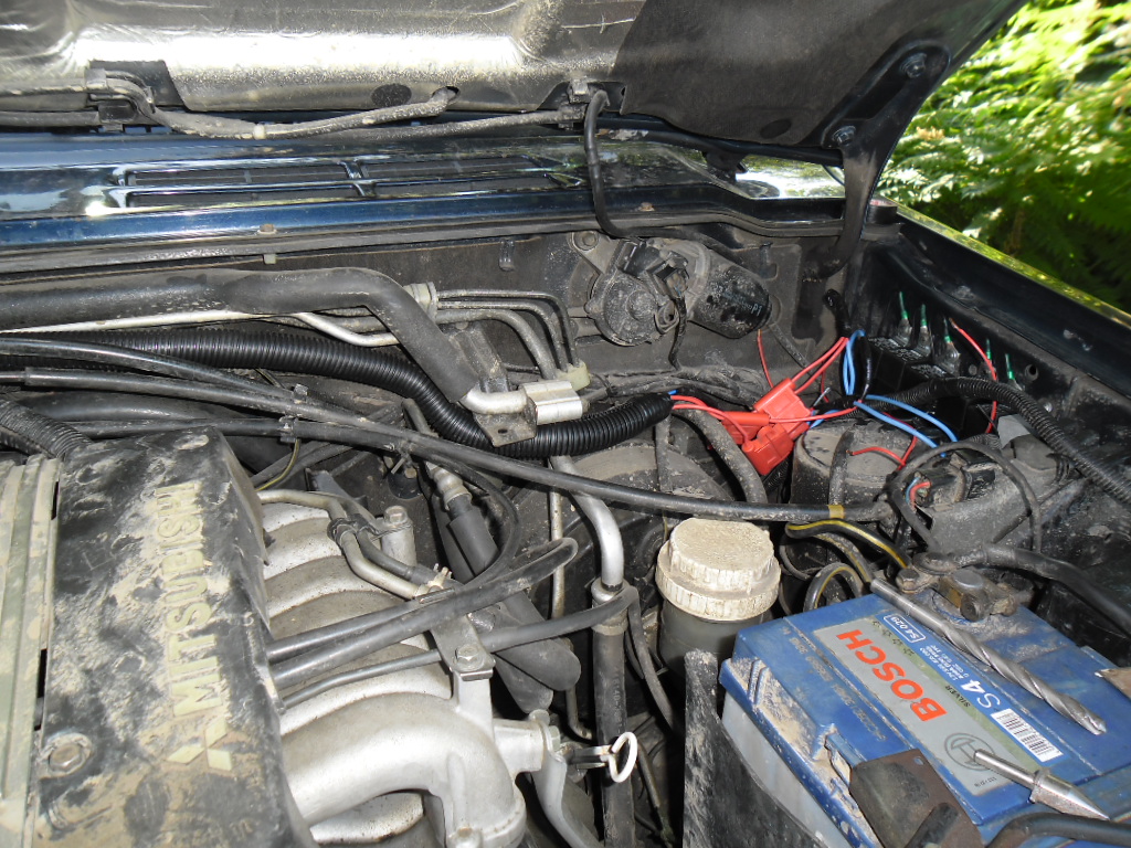

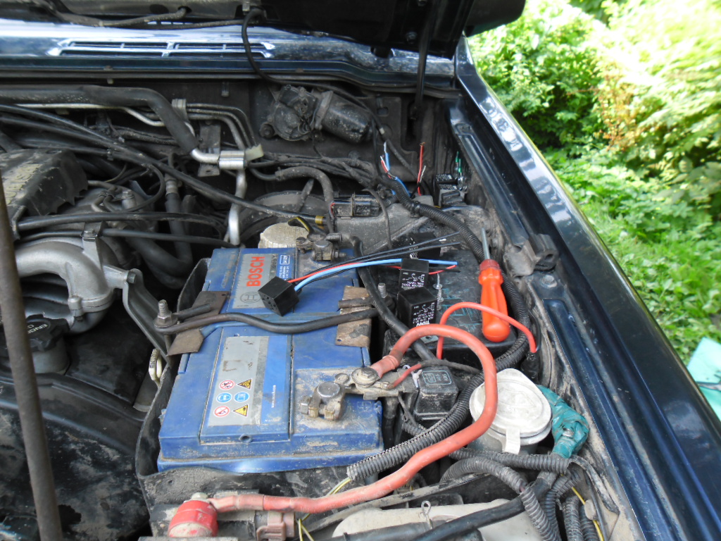

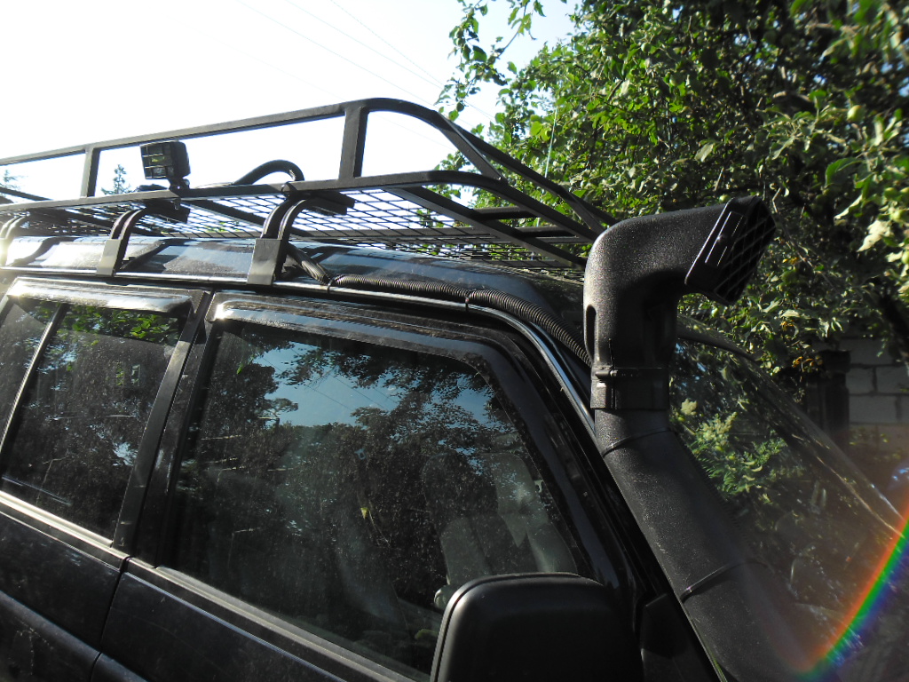

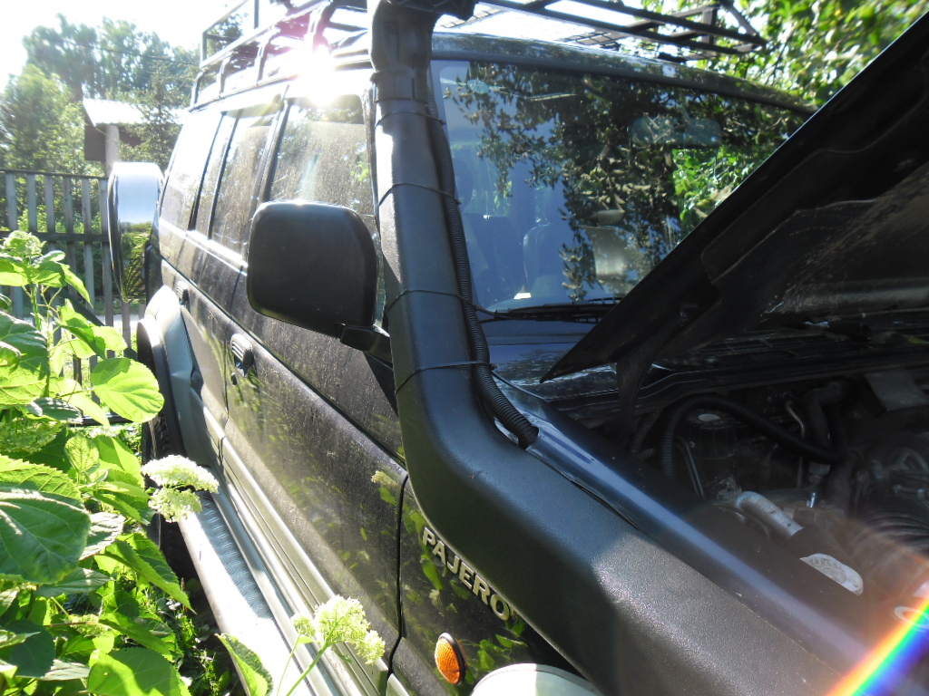

Вчера с Толей (Дельфин) начали делать свет!
Концепция получилась следующая.
Экспедиционник:
1. 4 фары вперед (ближний или дальний - пока решается, но то, что все 4 будут одного вида уже решено), пока не куплены. Управление будет осуществляться одной кнопкой+реле+предохранитель. После долгих размышлений, было принято предварительное решение вперед купить недорогой прямоугольный Wesem.
2. 2 фары на зад. Уже поставлены прямоугольные птф Хелла, которые у меня стояли спереди. Управление будет осуществляться одной кнопкой+реле+предохранитель.
3. По однойй фаре на каждую боковую сторону. Толя отдал мне прямоугольные фарки NoName :) - спасибо :*VICTORY*: , которые были благополучно установлены на багажник. Управление будет осуществляться двумя кнопками (по одной на каждую фару)+2 реле+2 предохранитель, соответственно.
В итоге, на верху будет 8 фар. Вчера были установлены все реле, предохранители, вся проводка выведена на крышу. Решили проводку вывести через невостребованную дырку от штатной антенны и вести по шноркелю, далее по водостоку и через стойку багажника, где большая гофра будет разделяться на узкую, идущая уже к каждой из фар. Осталось купить салонные кнопки и подключить всё.
Бампер:
1. Когда будем делать силовик, вкорячим туда маленькие птф, которые будут управляться штатной кнопкой птф, соответственно вся проводка уже есть. Остается сделать бампер и купить сами фарки ::-D:
2. Ну и на сам бампер будет две доп фары. Ближний или дальний, пока думаем. Скорее всего будем брать что-то уже подороже и покачественнее. Типа Hella Luminator, Hella Rally 3000/1000 или IPF Серия 968 / 868. Короче, будет видно, на что хватит денег ::-D: Реле и предохранитель доп света на бампер, вчера были успешно установлены :*VICTORY*:
Ну и немного фоток!
И, конечно же, огромное спасибо Толе за проделанную работу!!! :*VICTORY*: :*VICTORY*: :*THANK*: :*THANK*: :*THANK*:
Ну и намучались мы с этой дыркой:)
Заодно и проверили крепкость самого экспедиционника:)
