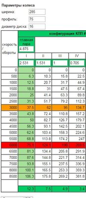

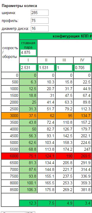

нашел коробку цельсиора
Коробка передач
Передаточное число 1-й передачи 2.531
Передаточное число 2-й передачи 1.531
Передаточное число 3-й передачи 1
Передаточное число 4-й передачи 0.705
Передаточное число задней передачи 1.88
и вот расчет под неё.
