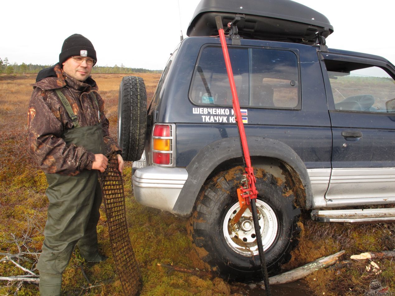

Suhoi писал(а): Не прикидывайся ты всё знаешь ::-D: ::-D: https://www.google.ru/search?q=%D0%BB%D ... B1UQsAQIGg
Ааааа! То ТР0,когда без лебедок и железок и в фулл стоке брутальные мужиги красными палками машут? Неее,не наш метод ::-D:
ЗЫ кстати,вот этот оранжевый лифт мэйт нихуа не налезает на клюв хай лифта...Наверное заточен под фарм джек ,как на фотке ::-D:

МШУ писал(а): Ааааа! То ТР0,когда без лебедок и железок и в фулл стоке брутальные мужиги красными палками машут? Неее,не наш метод ::-D:
На фотке кстати я (вот и пришла слава ))). Там в радиусе 500 метров ни одного дерева - ковровое болото (проглядел пятно с травой другого цвета) и упал на днище. Лебёдки не помогли (т.к. якорь не помог), и чтобы подложить сенд-траки поднял лифт-мейтом. Силовые есть, но они оказались ниже уровня мха. Не понял почему в ТР2 это не наш метод?

Костя, они там в МСК не видели такого болота и во сне. Поэтому и "не их метод".
МШУ писал(а):ЗЫ кстати,вот этот оранжевый лифт мэйт нихуа не налезает на клюв хай лифта...Наверное заточен под фарм джек
МШУ, может просвятишь - чем фарм джек отличается от хай лифта?

Suhoi писал(а):Костя, они там в МСК не видели такого болота и во сне. Поэтому и "не их метод".
Охохо!Всё есть! Есть даже ковры,которые человека стоя не держат....квадрики тонут..
Здесь есть ака Женька,типа ОРГ,так вот он как то в2009 году по осени точек на болоте понаставил.....а потом "случайно" всю неделю шли дожди. ::-D:
А если в Тверскую об-ть съездить,там болота до горизонта тянутся :)
Зато у нас рельеф есть.
Но Вам то в Сургуте попроще-резину выбирать начинать с шерины 14.5" и подвеской вообще можно не заморачиваться,не нужна она Вам. ::-D:
Про домкрат прикалываешься?
Hi Lift и Farm Jack два разных бренда реечных домкратов.
Есть мнение,что у хай лифта "храповик" более безотказный....хотя свой я 500-м наждаком с керосином дорабатывал.
