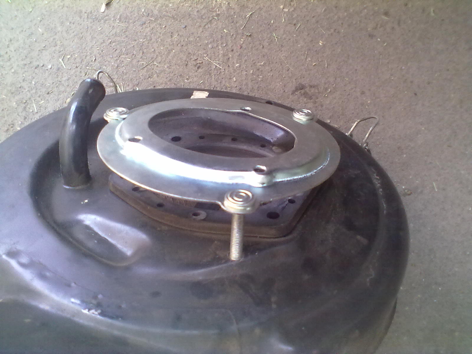

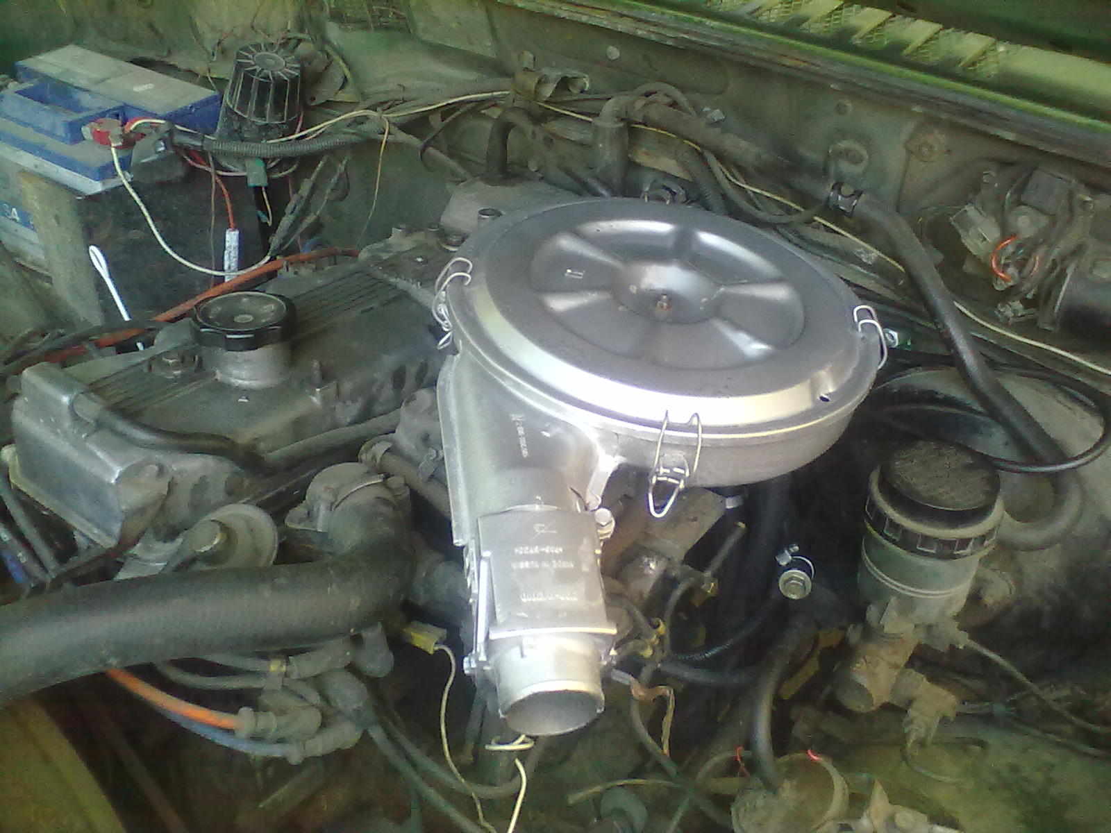

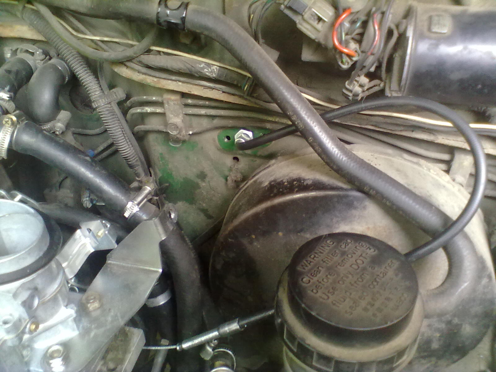

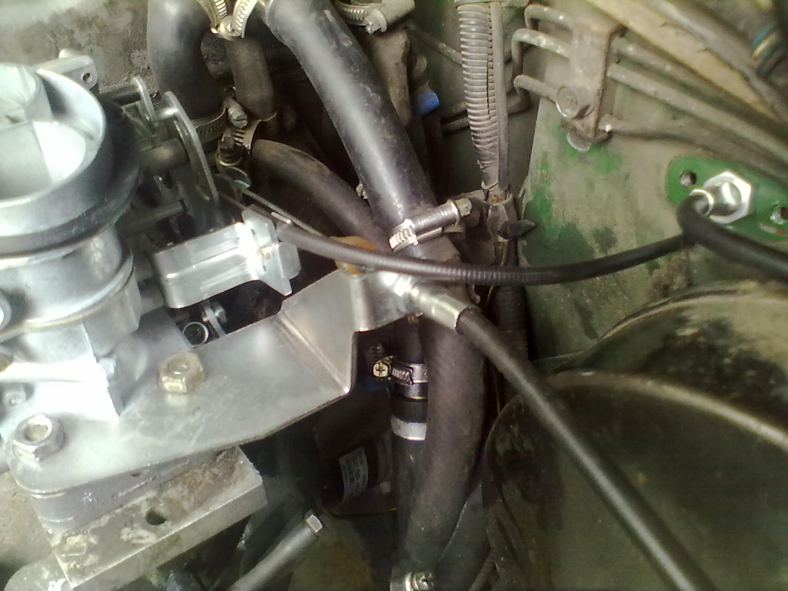

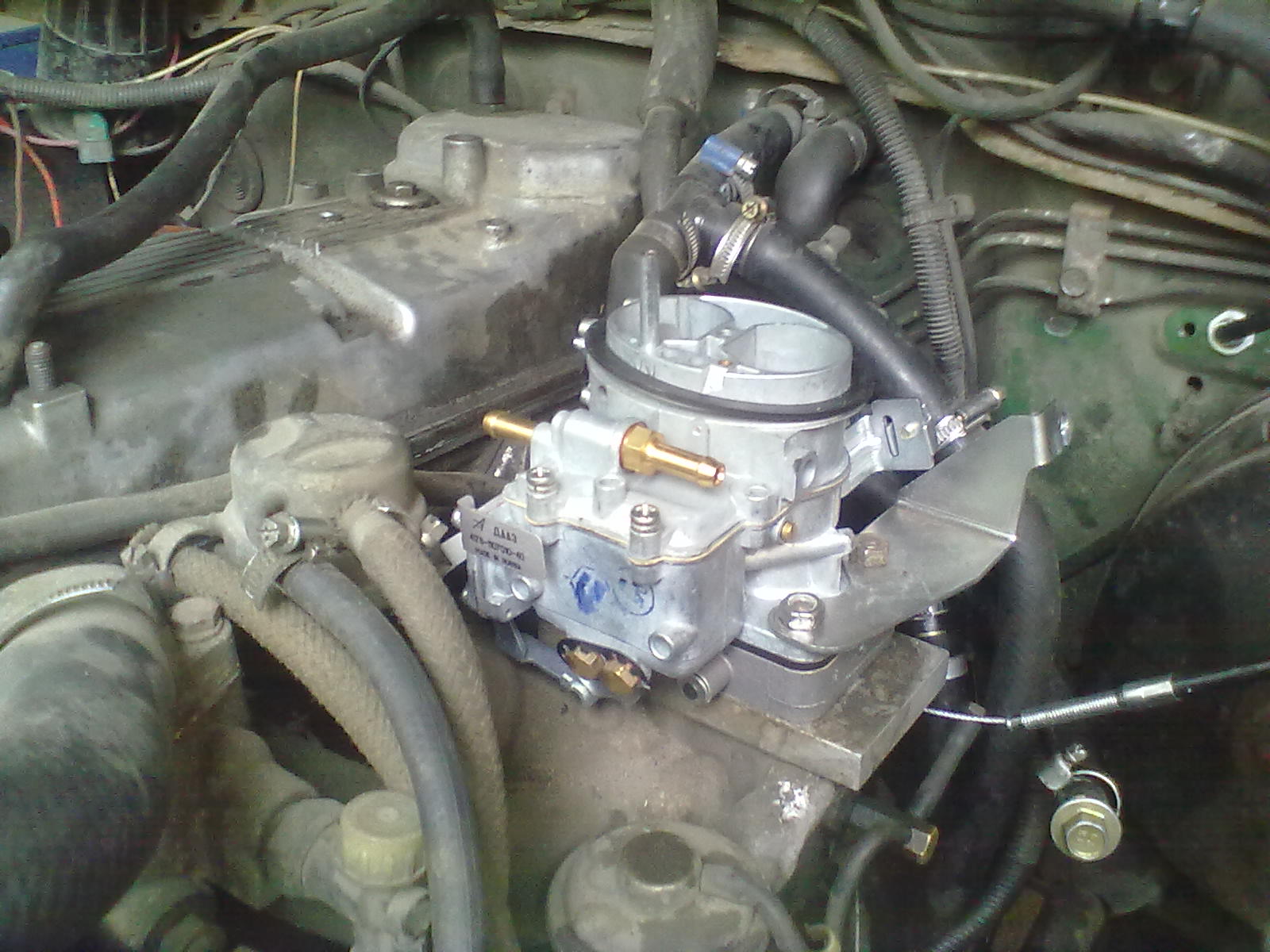

Ну начинаем "хулиганить" ::-D: , берём карб ДААЗ-4178 и внедряем:
трос газа меняем на газелевский для 402-го движка, при этом педаль в месте куда трос цепляется нужно подогнуть к моторному щиту.
Трос заслонки тоже от Газели, укорачиваем по месту.
Воздушок берём от Жигулей, сверлим три отверстия и крепим на штатное место.
Шланг обратки глушим. Делов на 4200р. ::-D:
:*PARDON*: Фото смотреть с низу вверх ::-[:

Денис, а тросик газа не слишком загнут сразу на выходе из моторного щита?
Может пустить прямо, а потом согибнуть петлёй к карбюризатору?
Белый трёхдверный араб 1993 г.в. GLS, 6G72, 12 valve, МКПП, SS, rear diff-lock.
Pushkin
Сообщения: 6056
Откуда: Москва,Щукинская
Откуда: Щукино-Ясенево
Поблагодарили: 92 раза
Re: Pajero 1, 1985 г.,4G54,"Зелёный".
Сообщение Pushkin »
SNK979 писал(а):Денис, а тросик газа не слишком загнут сразу на выходе из моторного щита?
Не, он плавно загибается, радиус сантиметров пять, ходит свободно, педаль теперь лёгкая ажно не привычно.

Pushkin
Сообщения: 6056
Сообщение Pushkin »
Съездил потестил, моторчик раскручивается быстрее, стало приятнее ехать.
Вот ещё штрих ко всему ентому ::-D:
89168231425 Денис.

А переходную пластину новую делал?
P-1,84г,4G54,механика,Part-Time,коротыш-для души
Toyota Camry 2019г,2,5л-на каждый день
Pushkin
Сообщения: 6056
Сообщение Pushkin »
trial69 писал(а):А переходную пластину новую делал?
Не, на эту влезло, я шпильки чуть разогнул чтоб крепление тросика газа прикрутить, а карб как родной встал, у него отверстия 10мм.
