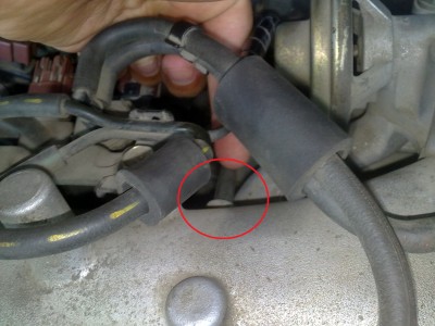

Должен продуваться в одном направлении, в другом закрываться. Причем работает нормально только в положении, близком к горизонтальному - проверено в том числе и на новом клапане (хундаевском).Sultan_86 писал(а):Ну вот, отпишусь, вынул без проблем клапан, подул в него и обнаружил, что воздух через него продувается и выдувается беспрепятственно. Насколько мне известно, когда в него дуешь то он не должен воздух пропускать т.е. должен быть закрытым.

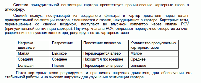

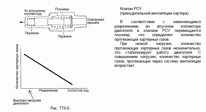

Вот описание клпана. Если он в масле, то может подвисать, попробуй промыть его в бензине.Sultan_86 писал(а):Ну вот, отпишусь, вынул без проблем клапан, подул в него и обнаружил, что воздух через него продувается и выдувается беспрепятственно. Насколько мне известно, когда в него дуешь то он не должен воздух пропускать т.е. должен быть закрытым. Придется купить новый. Также обнаружил, что часть клапана, которая соединяется в ДВС вся в масле.
Но, тебе ж по большому счёту не он важен, а подсос. Работа клапана по этому поводу почти никак не сказывается, потому что система вентиляции забирает воздух после датчика расхода воздуха, поэтому этот воздух учтёный контроллером.

помыл в бензе нет результата, у меня не подсос воздуха, а скорее наоборот, одна из вакуумных резиновых трубок выплевывается из коллектора на прогретую

Ой! "Здесь всё смешалось- кони, люди.." (с) Лермонтов. Попробуй уследи
Опять же... Если вместо вакуума во впускном появилось бы давление, то и шланг с клапана PCV по идее тоже должен слететь
. Хотя хрен его знает, если одна из трубок слетает, то давления может и не хватить, он жёстче. Надо покумекать, чудес-то не бывает.

Стоп! Сейчас почитал тему... А который шланг-то у тебя выплёвывает?

На всяк случай завтра поменяю клапан вентиляции картера, вроде не дорогая вещь. ВОО что вспомнил, однажды не смог завестись, открыл капот и увидел, что трубочка от PCV слетела. Поставил и завелся сразу же.

Хоршо сказалSultan_86 писал(а):Вот этот вот
Ну, всё вроде говорит о том, что во впускном давление откуда-то прилетает.Sultan_86 писал(а):На всяк случай завтра поменяю клапан вентиляции картера, вроде не дорогая вещь. ВОО что вспомнил, однажды не смог завестись, открыл капот и увидел, что трубочка от PCV слетела. Поставил и завелся сразу же.

Это еще не все, летом иногда эту трубочку вырывало и был слышен звук стравливания воздуха (типа пшшшшик) с нижней части авто. И потом он не заводился секунд 5-7. Смотрели трубки расположенные в нижней части авто, все целые. Vitaliy666 писАл "срывало из-за косячного датчика распред вала, не вовремя была вспышка и шланг не "сосало", а выдувало
ну или ремень грм не правильно мог быть установлен...
попробуй без датчика распреда завести машину)) там у тебя вообще все шланчики поснимает
