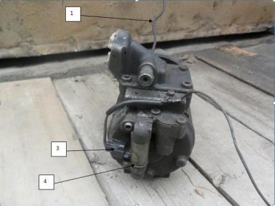

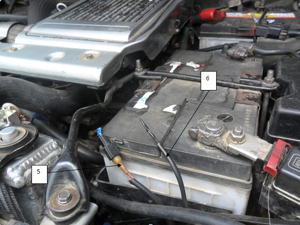

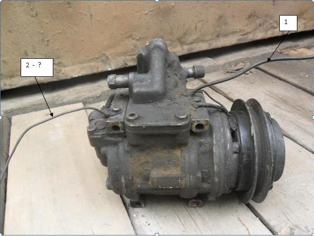

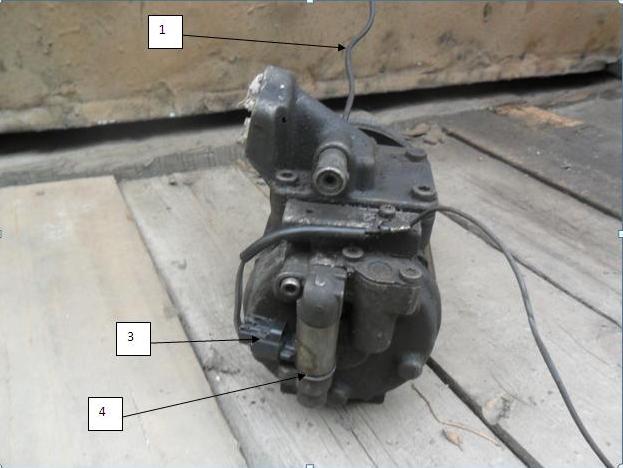

Вот фото...Хочу понять расшифровку фишек...1 я понял на муфту а вот 2 куда фишка.. 3 на компресоре 4 что за датчик..когда срабатывает..5 подключили муфту на провод красно -белый а вот куда 2 фишка....????? 6пустой но он не реогирует не на + не на - ..или где то разрыв...обьясните совсем запутались..Где и что куда лукатца..буду очень Благодарен

Ты бы хоть знаки припинания расставлял, а то хрен поймёшь...Ura-1954 писал(а):Вот фото...Хочу понять расшифровку фишек...1 я понял на муфту а вот 2 куда фишка.. 3 на компресоре 4 что за датчик..когда срабатывает..5 подключили муфту на провод красно -белый а вот куда 2 фишка....????? 6пустой но он не реогирует не на + не на - ..или где то разрыв...обьясните совсем запутались..Где и что куда лукатца..буду очень Благодарен
Под цифрами 2 и 6 один и тот же провод? Какой цвет проводов под оболочкой, сколько штук?

Цвет провода с компрессора оба серые толи черные....по одному проводу 2 фишки...одна от муфты а одна от датчика ..что за датчик....Вот куда прицепить..?? один вроде нашли красно-белый зароботал компресор муфта вклюсаетца а вот 2 куда??...6 это у меня болтаетца рядом с красно белым....Но он по цвету Красно -зеленый...и что характерно ни по минусу ни по плюсу не чего нет...может не ОН?? на 2 фишку..А куда вот в чем вопрос? и Вообше что это за датчик на компресоре,..юра-1954..Извените что не так..новичок я тут.....

на фото 2 фишки от компрессора не видно..рядом 6 это не понятный провод цвет крано-зеленый с жгута но он не пробиваетца ни + ни на -....вот и не поймем куда 2 фишку

Красно-зелёный провод по схеме соединяет реле и электроклапан, но боюсь, что мне тебе дальше не разжевать.Ura-1954 писал(а):Цвет провода с компрессора оба серые толи черные....по одному проводу 2 фишки...одна от муфты а одна от датчика ..что за датчик....Вот куда прицепить..?? один вроде нашли красно-белый зароботал компресор муфта вклюсаетца а вот 2 куда??...6 это у меня болтаетца рядом с красно белым....Но он по цвету Красно -зеленый...и что характерно ни по минусу ни по плюсу не чего нет...может не ОН?? на 2 фишку..А куда вот в чем вопрос? и Вообше что это за датчик на компресоре,..юра-1954..Извените что не так..новичок я тут.....
