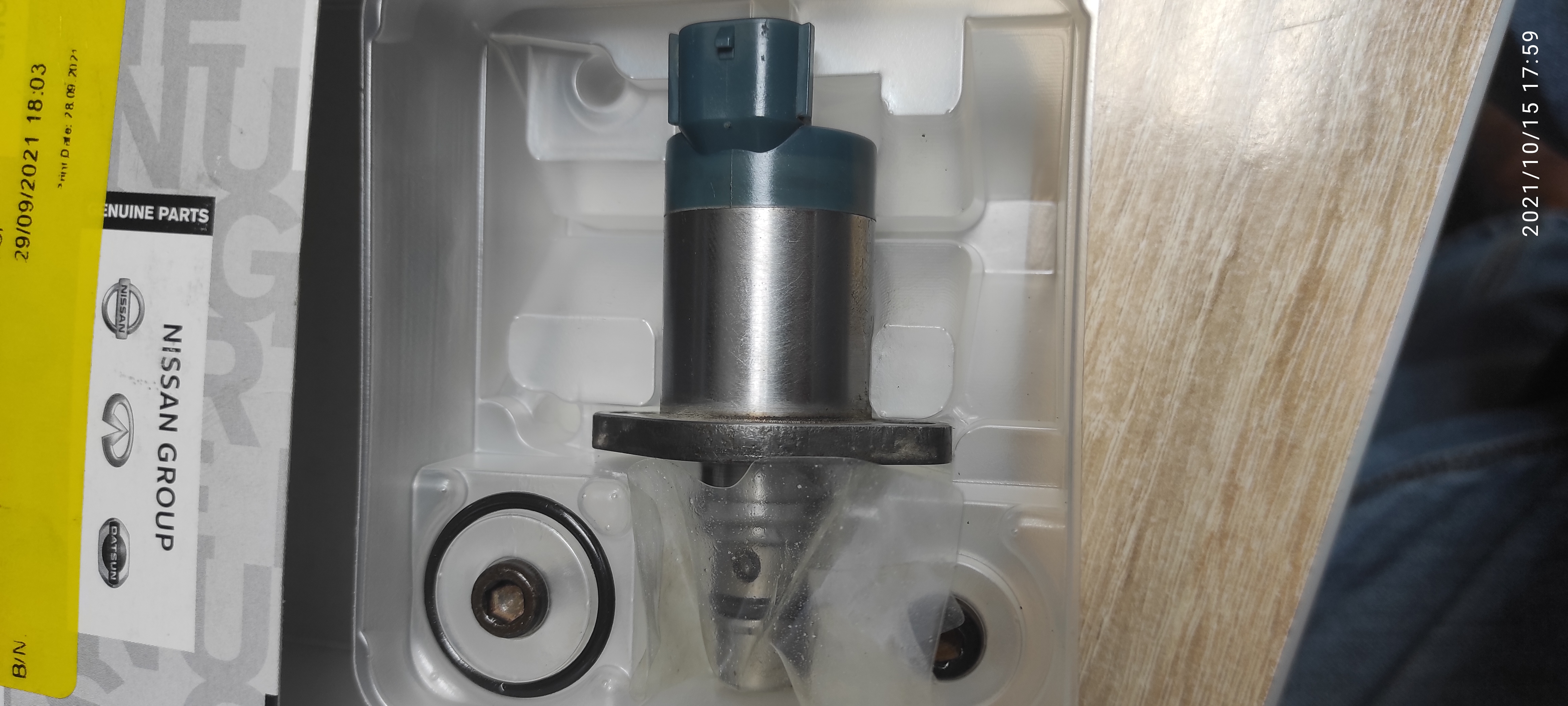

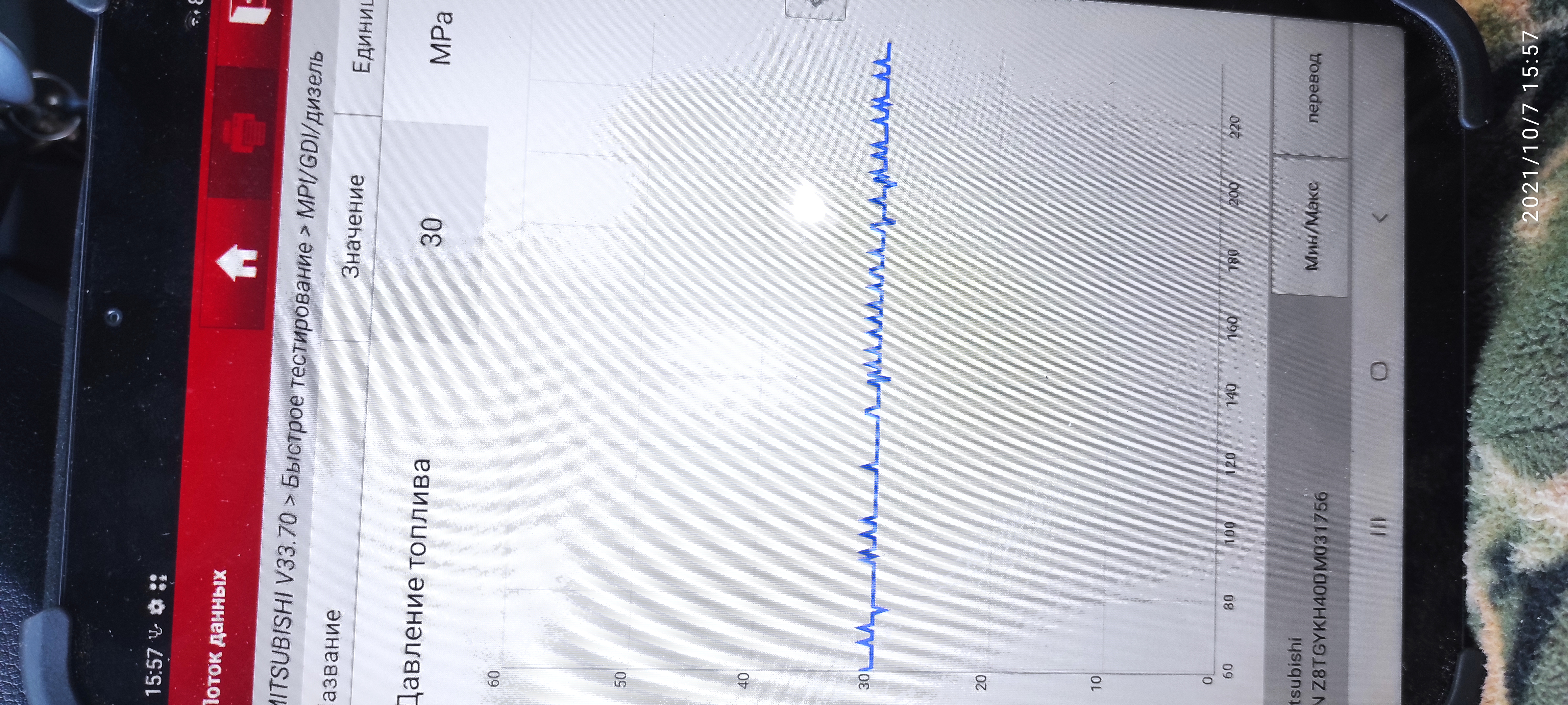

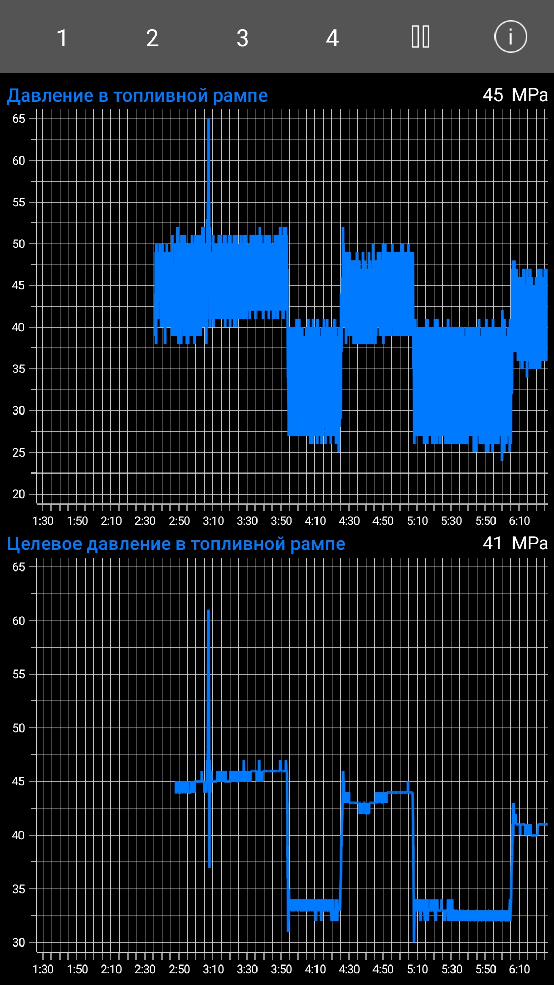

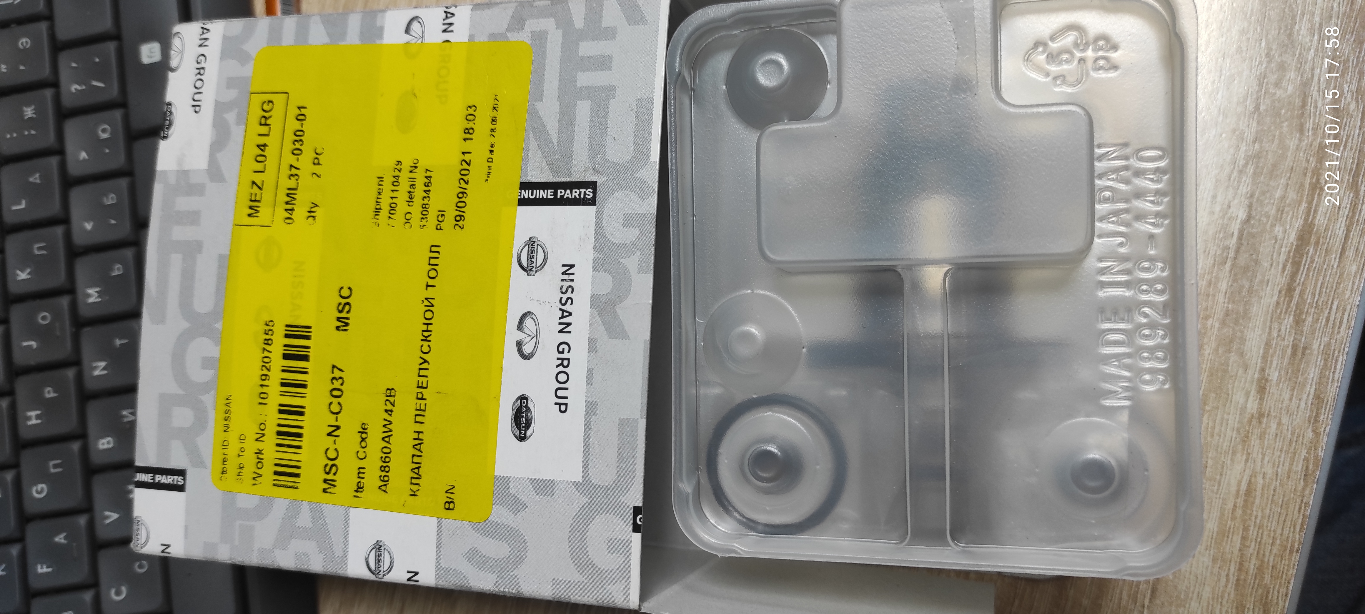

Сегодня решил поменять клапан. Поставил Ниссановский A6860-AW42B, цена 4900. На слух стало намного меньше треска на переходных режимах 2000-2100об/м. Двигатель стал работать намного тише. Не плацебо. Новый клапан длиннее на 1см. Инициализировал его и сделал обучение малому впрыску форсам. Разницу в работе клапана видно по скринам. С новым клапаном график ровнее, нет провалов ниже 30бар. В ближайшей перспективе буду менять форсунки, есть сомнения что одна подливает. Графики работы старого и нового клапана:

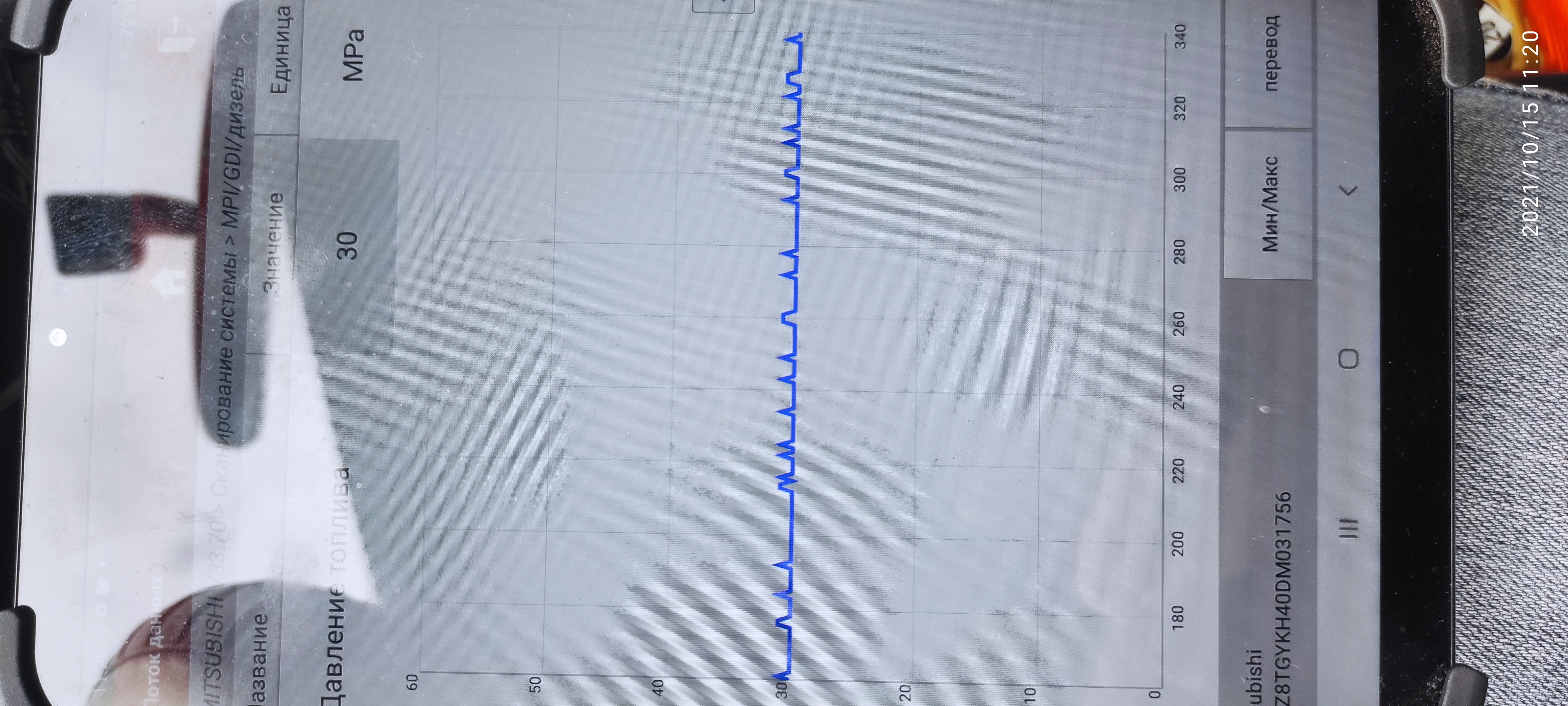

хрень какая то, на прогретом все ок +-1 дает, только на сбросе провалы на -5 едениц. Думаю как раз такие сильные провалы могут указывать на износ этого клапана, ведь это его основная задача - быстро и корректно сбрасывать давление.
elm показывает -70 коррекцию по клапану - в соседней теме кто то писал что это уже под изношенный клапан.
на холодную на холостых почти всегда пульсирующий звук и обороты в так пульса плавают (как раз выше картинку и замерил в этот момент). причем даже на одометре заметно колебания стрелки. Иногда и на горячую замечал.
что-нибудь еще может давать пульсирование холостых на холодную? форсы вроде в норме, обучение делал. фильтра и масло все свежее.

вообще поменял на ниссановский, вроде графики стали получше, без множества "гармоник" и двигатель "кажется" стал потише работать. возможно даже коробка меньше пинается ::-D: . после инициализации дает -30 коррекцию.
поезжу, посмотрю.

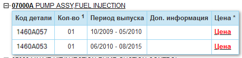

На наши машины c 56-м мотором ставилось 2 типа ТНВД: 1460А057 и 1460А053 (см. картинку)
Так вот, если ТНВД 1460А057, старого образца, грубо говоря, то на него не встает длинный клапан SCV, он просто физически не вставляется до конца в корпус насоса. Подходит только короткий. Хотя каталоги по заменам пишут оба типа клапана...
Это так, на всякий случай, чтобы не попасть в глупую ситуацию)
