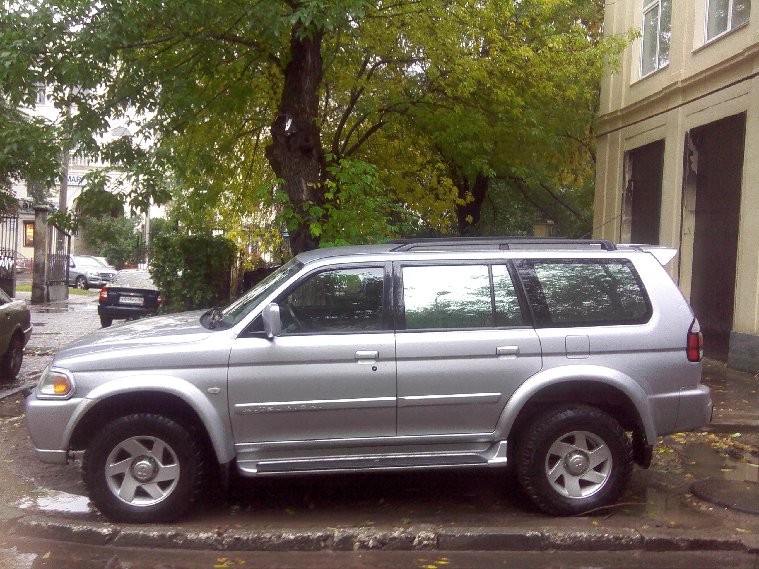

Такая же тема - такие же пружины подняли авто на 6 см. Сколько времени прошло до того как осела машина? Крутил ли торсионы?

месяц. Не крутил

И как сильно осели? Может привык просто. Осесть до уровня первоначального новые пружины не должны бы так быстро...

Фото выложу завтра на том же месте и можно будет сравнить. Может и привык.

На том же месте не получилось. Но мне кажется проселиАлексей В-д. писал(а):Фото выложу завтра на том же месте и можно будет сравнить. Может и привык.

Наложил заднее колесо от одной фото на другую. Как видим слева линия двери совпала, а справа - линия расширителя крыла...Алексей В-д. писал(а): На том же месте не получилось. Но мне кажется просели
Можно сделать вывод, что не просели
У меня так же смотрится. Хочу хоть на пару см поднять машину торсонами. А если не исправит ситуевину - буду проставки ставить на рычаг и переносить шаровую под него.

по порядку про свой авто, бодик 6см, подвеска оме пружины +200 и амортизаторы по кругу, потом колеса 33и поставил, в итоге умерли задние амортизаторы оме, вырвало ухо как мне кажется из-за малого хода на разжатие, после поставил кайабу от л200 полет нормальныйА последовательность установки все таки имеет право жить имхо конечно, может увжаемый "shakti-pepel" напишет нам свою комплектацию и последовательность, возможно при этом будет все работать!!! Жду предложений!!!
