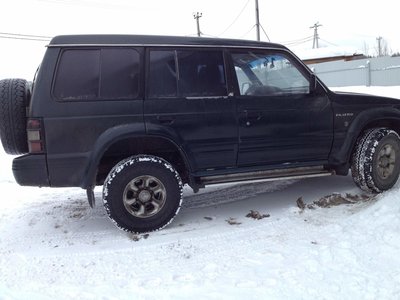

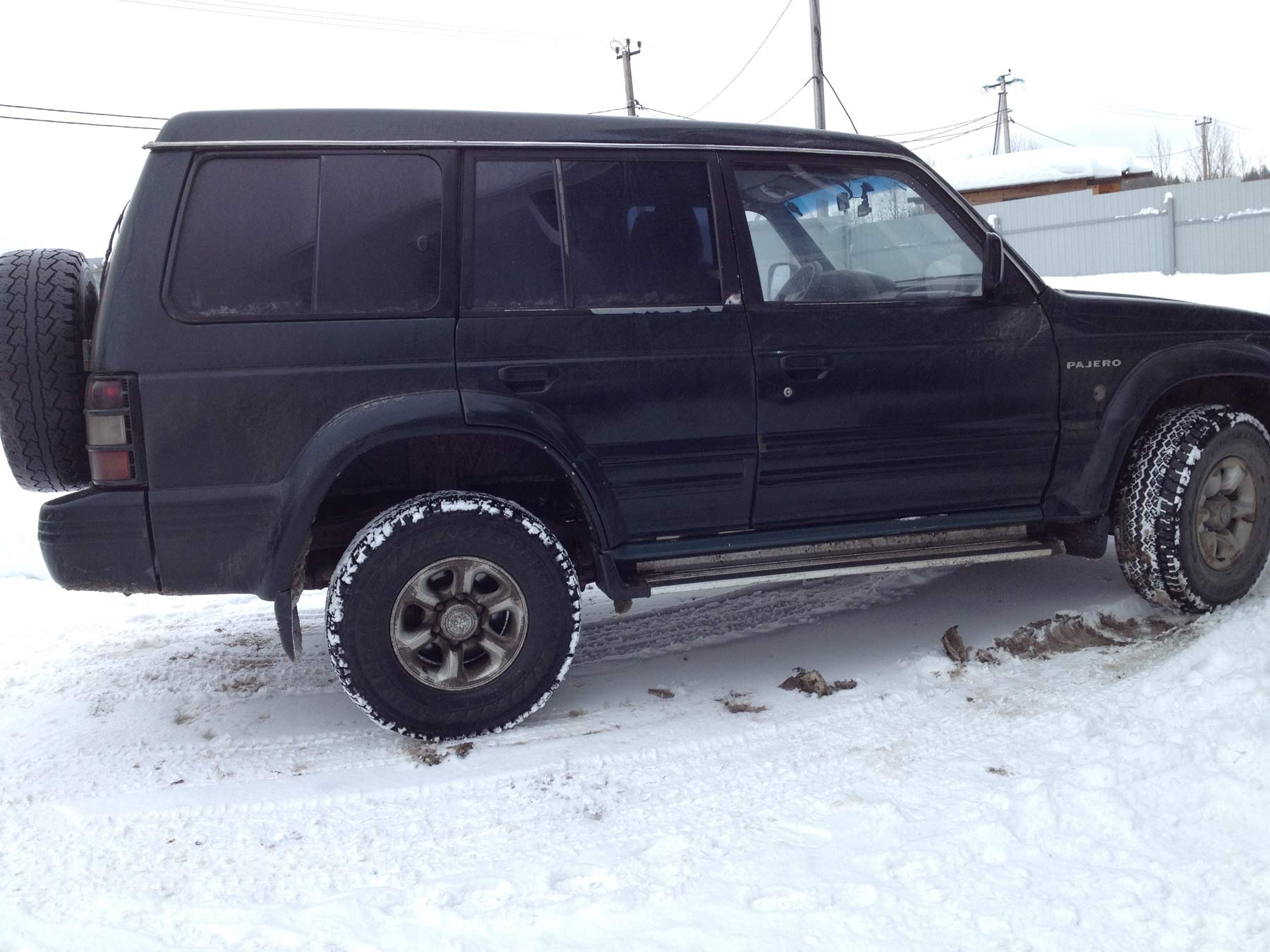

Вот решил фотки выложить. Прошло более полу-года с установки ОКИ-пружин
Где прИсевшее - это с грузом 800 кг в машине.
Ну и пустой кузов соответсвенно

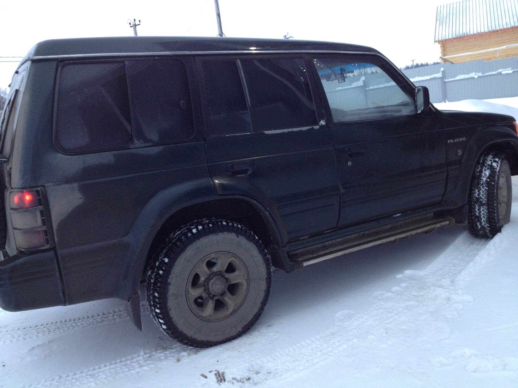

ПРикольно вышло, приподнялся зад. Только вот сделали высокие направляющие, шкребет внутрянняя ((( как в движении будет не знаю. Не катался, так поприсидал на бампере!

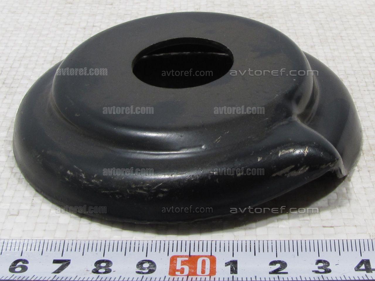

Вот их картинка. В Жигулевском магазине спроси. Мне предложили два варианта + еще резинки верхние - все родное от ОКИ

Сообщение Олежа »
atas80 писал(а):Вот их картинка. В Жигулевском магазине спроси. Мне предложили два варианта + еще резинки верхние - все родное от ОКИ
Резинки есть, а вот эти чаши говорят не когда не видели.
