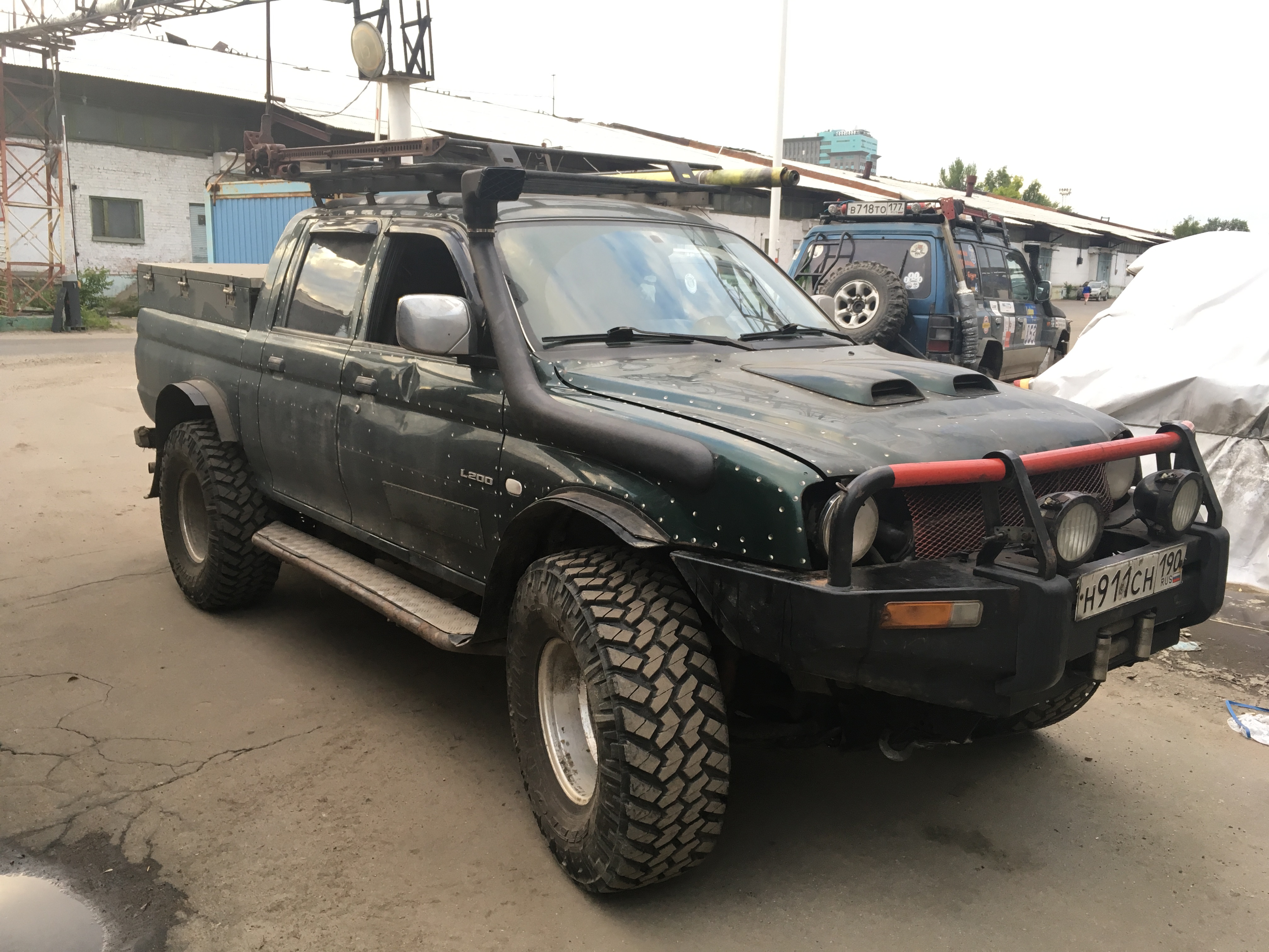

Если кто знает, поставили мне в старый Л200 все от нового Тритона 2008года, и была проблема с АКПП, после месяца катаний на зимней 32 резине. Мосты стоят 4.636(задний от П2) а вот акпп стояла с мостами 4.1, в результате пробуксовка 2й передачи, ремонт акпп(38тыр).
Решил проблему новыми 35" колесами и горя не знал, до поры до времени. Поставил снова зиму, проехал 1500км, и все, готово;( коробка в аварии… Завтра в Барс поеду, читать ошибки.
Вопрос собственно в другом, помню на ПТФ мне гоорил образованный дядечка, что можно поставить АКПП от П2 и забыть о проблемах.
Это реально??
Буду рад советам и помощи)
PS. еще слышал что ставят прокладки фрикционов не бумажные, а типа из карбона, и все становится более выносливым...
Это реально??
