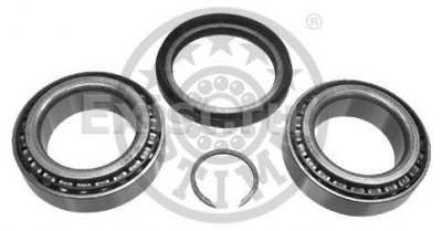

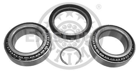

Ступицы вот перебрать хочу. В той, которую заменили, всё равно сальник менять нуна, из двух был один боле-менее живой, но под замену. Поставили временно. Ну а до кучи уж и подшипники, коли посыпались. Я правильно понимаю, что достаточно вот такого комплекта: http://www.exist.ru/price.aspx?pid=6890 ... Mitsubishi
Ну и ещё вопрос - специальные приспособы для этой операции требуются? Они-ж (подшипники) там напрессованы вроде?
Pajero L-049G, 1987, 2,5TD
Сообщения: 20472
Благодарил (а): 101 раз
Поблагодарили: 1353 раза
Re: Здравствуйте! Pajero I, 5 дверей, дизель, высокая крыша.
Они сидят как в "класике" ни че сложного, любая выколотка и все :) пару ударов и обойма вываливается :)
