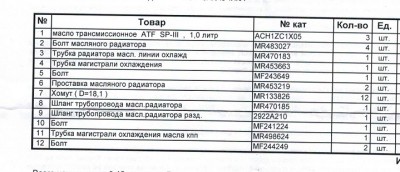

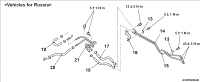

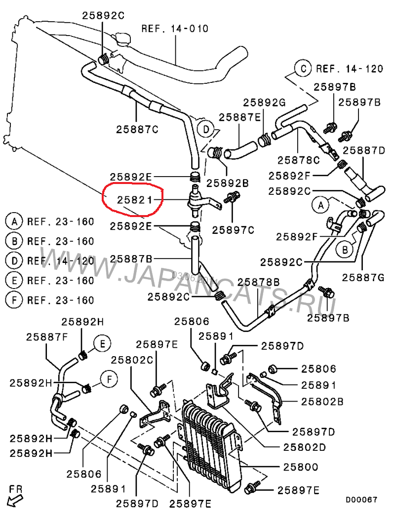

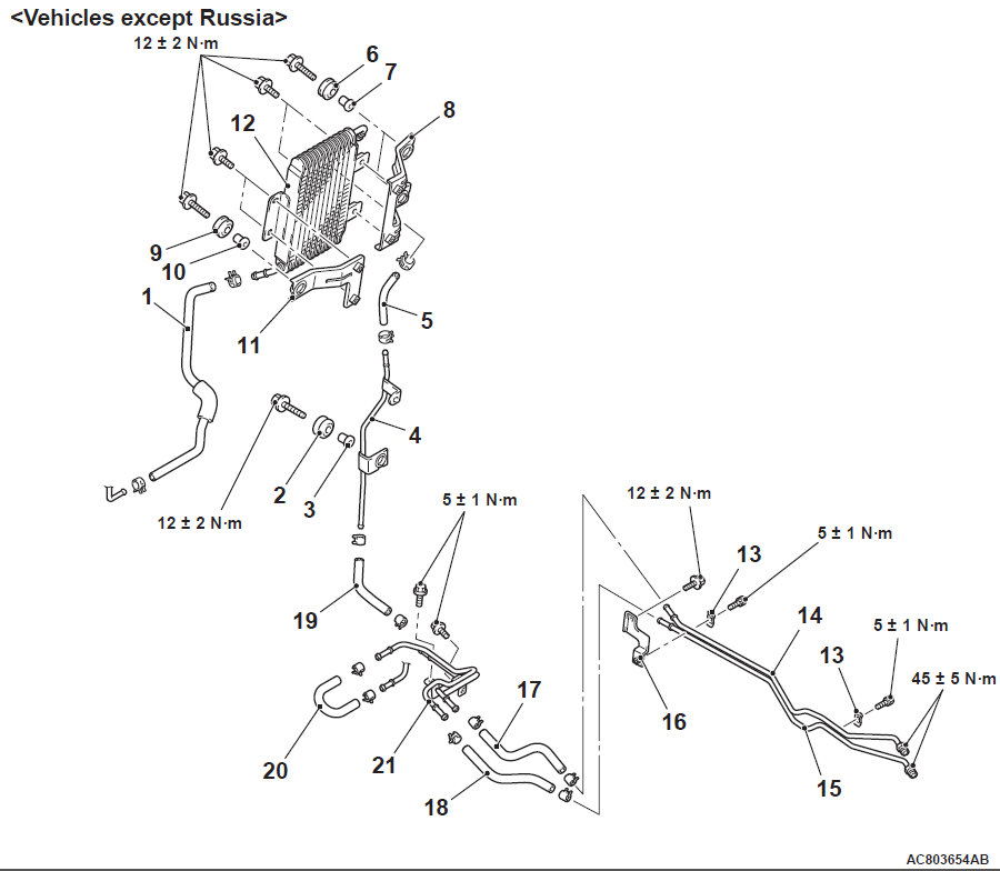

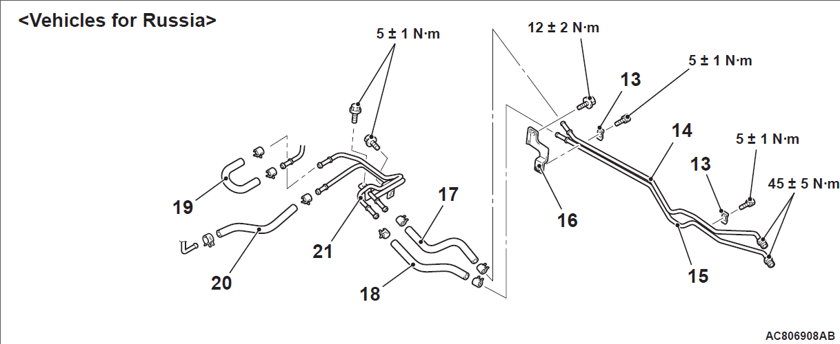

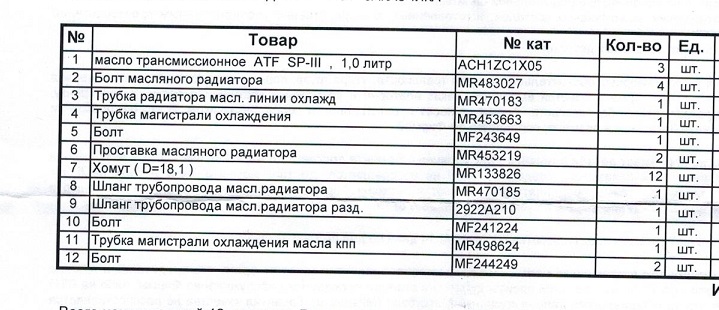

Купленный для себя радиатор имеет уши крепления (левое MR 453640, правое MR 453642), три резинки MR 336579 с проставками MR 453219, две из кот. на замену и патрубок (шланг) MR 470183, кот. аналогично на замену.
Список з/п прикладываю. Закупился с небольшим запасом по крепежу и маслу.
ПыСы. Николай! Точно нужно MR 453656? Разве имеющийся родной не подойдёт?
P.S.S. И уверен ли ты по MR470186? Вроде это для схемы с перемычкой. Может 2922A210?
Добавил для наглядность твой список.

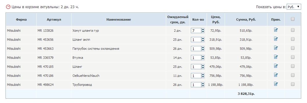

Спасибо Андрей за внимательность...перезаказал на всяк случай ...по вину бьется именно та которую я заказывал первоначально...

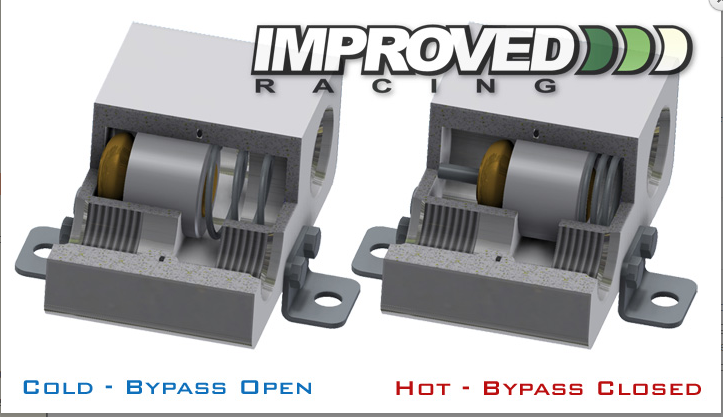

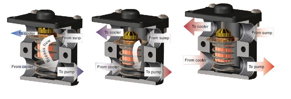

Коллеги! У кого какие мысли по трансмиссионному термостату? Помимо того, что он должен выдерживать давление, он же должен и обладать определённой пропускной способностью. Что при малом круге (через основной радиатор), что при большом- через дополнительный.

Уверен,Андрюх, что подобные термостаты разработаны и изготовлены, согласно давлению в системе и ее пропускной способности. И различаются только местами присоединения. Так что,я не очень понимаю сути вопросаLebed писал(а):Коллеги! У кого какие мысли по трансмиссионному термостату? Помимо того, что он должен выдерживать давление, он же должен и обладать определённой пропускной способностью. Что при малом круге (через основной радиатор), что при большом- через дополнительный.

Андрей, похоже VAGовский самый то, отверстия внутри 10 мм. Вот тут люди колхозили.Lebed писал(а):Коллеги! У кого какие мысли по трансмиссионному термостату? Помимо того, что он должен выдерживать давление, он же должен и обладать определённой пропускной способностью. Что при малом круге (через основной радиатор), что при большом- через дополнительный.
http://mikrob.ru/viewtopic.php?f=390&t=142410
Моё мнение это можно сделать намного аккуратней, а цена на VEMO вообще класс.
http://www.exist.ru/price.aspx?pid=DF60 ... Q7_3.0_TDi

Есть у них такое в описании, Андрей:BabyHummer A-328 писал(а):...Уверен,Андрюх, что подобные термостаты разработаны и изготовлены, согласно давлению в системе и ее пропускной способности. И различаются только местами присоединения....
Can be rotated 180° to switch flow direction
Flows up to 20 gallons per minute
Rated up to 200 psi
Да и размерами они отличаются. Что внешними, что внутренними. Ну, и картинки для понимания)))

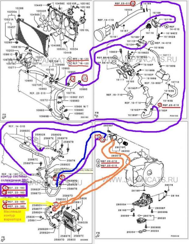

помоему это не извращение, а наоборот комплекс, только у меня идея, что ставить подогрев надо как на аутах предыдущего модельного ряда с термостатом 2920A063.liss1975 писал(а): а может ближе к зиме я вообще захочу извратиться и поставлю доп. подогрев магистрали АТФ
У кого какие идеи по модели подогревателя, и куда в систему охлаждения врезать.

Ну до зимы есть время подумать, а в аутах вообще вот так схема наворочена вот теперь думаю как к нашей системе адаптировать, что бы зимой, быстренько от малого контура всё это грелось...Lebed писал(а): Даже не думал об этом, Владимир.

А зачем? При наличии термостата,зимой масло будет идти по малому кругу через теплообменник ,нагреваясь не только от работы деталей в самой коробке,но и вместе с двигателем. Соответственно,прогревая зимой двигатель,прогреваешь и коробку. А термостат не позволит маслу охлаждатьсяв доп.радиаторе.Мое мнение, подогреватель - лишняя штука. Я всегда грею машину, а перед тем,как начать движение, еще минутку держу коробку на Драйведля ее доп.прогрева.homekrol писал(а):помоему это не извращение, а наоборот комплекс, только у меня идея, что ставить подогрев надо как на аутах предыдущего модельного ряда с термостатом 2920A063.liss1975 писал(а): а может ближе к зиме я вообще захочу извратиться и поставлю доп. подогрев магистрали АТФ

Озадачившимся по установке термостата. Курю мануалы по установке- одно из требований (цит.)
"...Hoses should be routed carefully and should not be bent in less than a 5” radius...", т.е. при прокладке гибких шлангов радиус не менее 12,72 см.
Ошибаешься, Андрей. Термостат будет частично пропускать жижу и через радиатор, дабы не завоздушить и не заморозить его.
