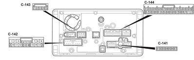

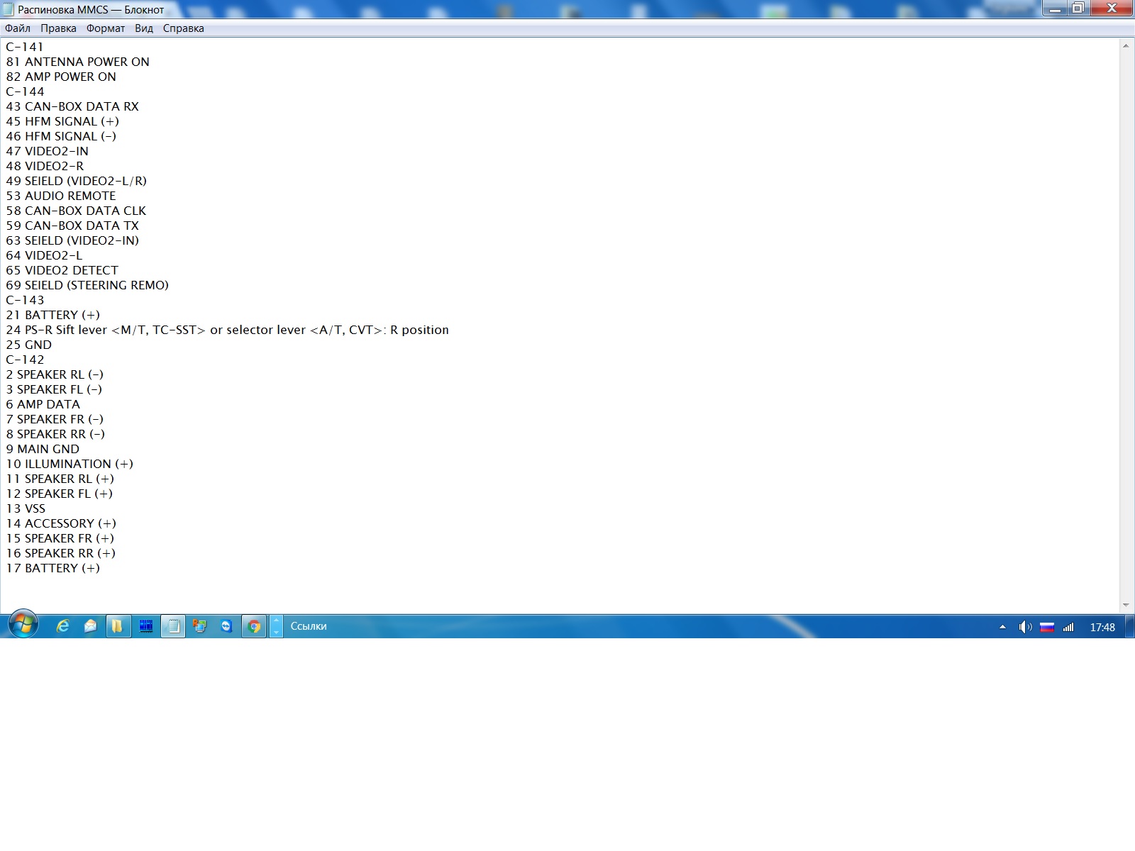

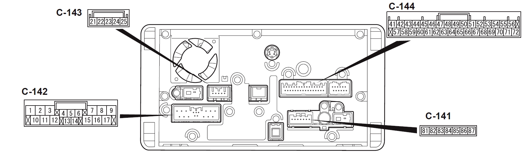

Проходили это. Действительно, у Ультимейтов, где MMCS R01-03, совсем иные разъемы. Но, поскольку, хрен японцам, а не острова, и хрен китайцам, а не наш Дальний Восток, русские головастые умельцы берут распиновку штатной головы (на out-club, либо в этом посте теперь), и начинают "хирургию" по аккуратному внедрению в штатную косу. Что я и прошел со своим авто три года назад. В итоге, можно голову менять хоть каждый день (получается два комплекта фишек - родная и китайская). Насколько я в теме, вроде, с появлением ГУ W12-13, эта проблема ушла (фишки универсальные). Но могу и ошибаться.

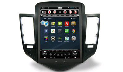

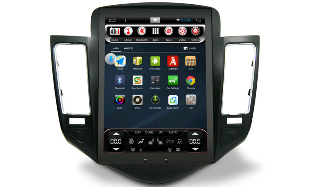

И, вот, не пойму, почему китайцы никак не сделают ГУ с целиковым дисплеем, типа как они сделали на Шевроле Круз, ведь штатный БК не сильно и нужен.

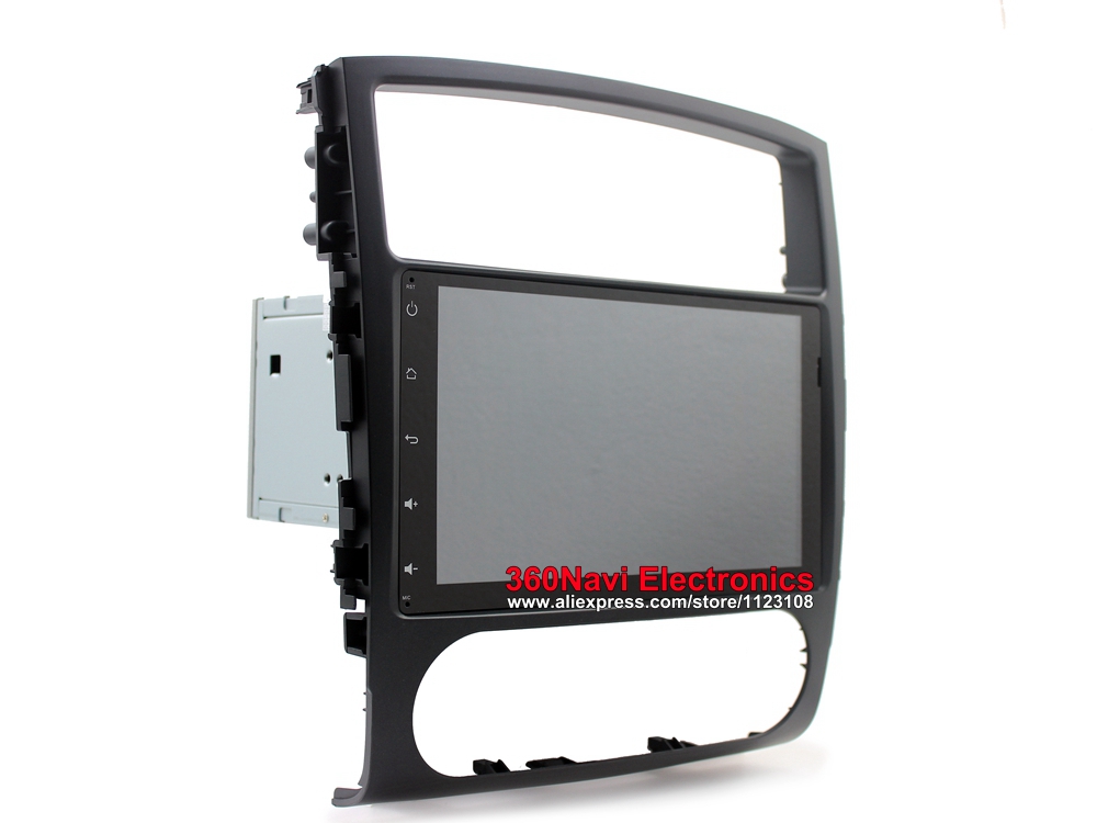

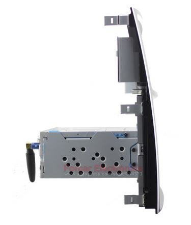

Еще не понятен момент крепления всей этой этажерки. С обычной-то кнопочной возникали проблемы, а как закрепить такую байду? И это при том, что к ней ещё штатный БК нужно прикрепить.

Штатный БК к ней не надо крепить.
Это просто внешняя рамка для БК.
Весь крепеж аналогичен штатной, заводской магнитоле

Китайские шарманки с этого завода легкие, как пушинки. Это штатная MMCS была, как кирпич, со специальной металлической станиной на нескольких болтах М6. Для Андроидных хватает штатных рамочных защелок - 6 штук. Там внутри коробки - воздух, только платочка с мелкосхемами.gl1500 писал(а):... а как закрепить такую байду?

Так БК отдельно никак не крепится. Он присоединён к штатной рамке, которая, в свою очередь, держится на клипсах. А вот штатная магнитола крепится на четырёх винтах. Но как сейчас будет прикрутить магнитолу, учитывая, что это одно целое с рамкой, я не знаю. Остаётся надеяться, что ГУ действительно лёгкое. Но БК в любом случае тяжёлый.trassa писал(а):Штатный БК к ней не надо крепить.

Не парьтесь, коллега. Все ОК! Мы с коллегой ув. trassa, с шарманками от этого завода не первый год катаемся. Сидят мертво, и БК тоже. Уверен, что эти новые, еще легче. В наших, предыдущих, DVD привод очень железный, и ничего.gl1500 писал(а):... Остаётся надеяться, что ГУ действительно лёгкое.

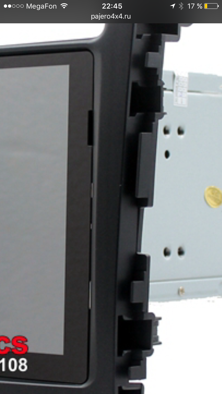

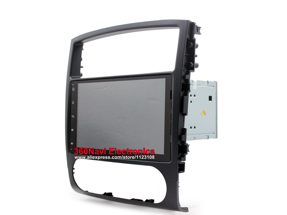

Ну О'К. Пока встал в лист ожидания. По прибытии в Москву готов взять. Но пока ломаю голову: большой экран или кнопки?
Ну и подгонка деталей (экран/рамка справа), судя по фото, несколько напрягает. И не понятно назначение прямоугольного отверстия.

Есть подозрение, что это слот для SD-карты. Ну как же без нее!gl1500 писал(а):... И не понятно назначение прямоугольного отверстия.

Тоже такое же подозрение, но разве только microSD.

Можно (и нужно ) изготовить кронштейн под штатное крепление. Ничего сложного, фото есть на первых страницах этой ветки. Подходит к любым "штатным китайцам", проверено.gl1500 писал(а):Еще не понятен момент крепления всей этой этажерки. С обычной-то кнопочной возникали проблемы, а как закрепить такую байду? И это при том, что к ней ещё штатный БК нужно прикрепить.

К сабжевой магнитоле этот кронштейн не подойдёт, поскольку у неё иной форм-фактор.

Прекрасно подойдет. По крайней мере к такой подошел, как влитой.gl1500 писал(а):К сабжевой магнитоле этот кронштейн не подойдёт, поскольку у неё иной форм-фактор.
Форм-фактор у них у всех один (как и исполнение, впрочем): "поделка дядюшки Ляо".
