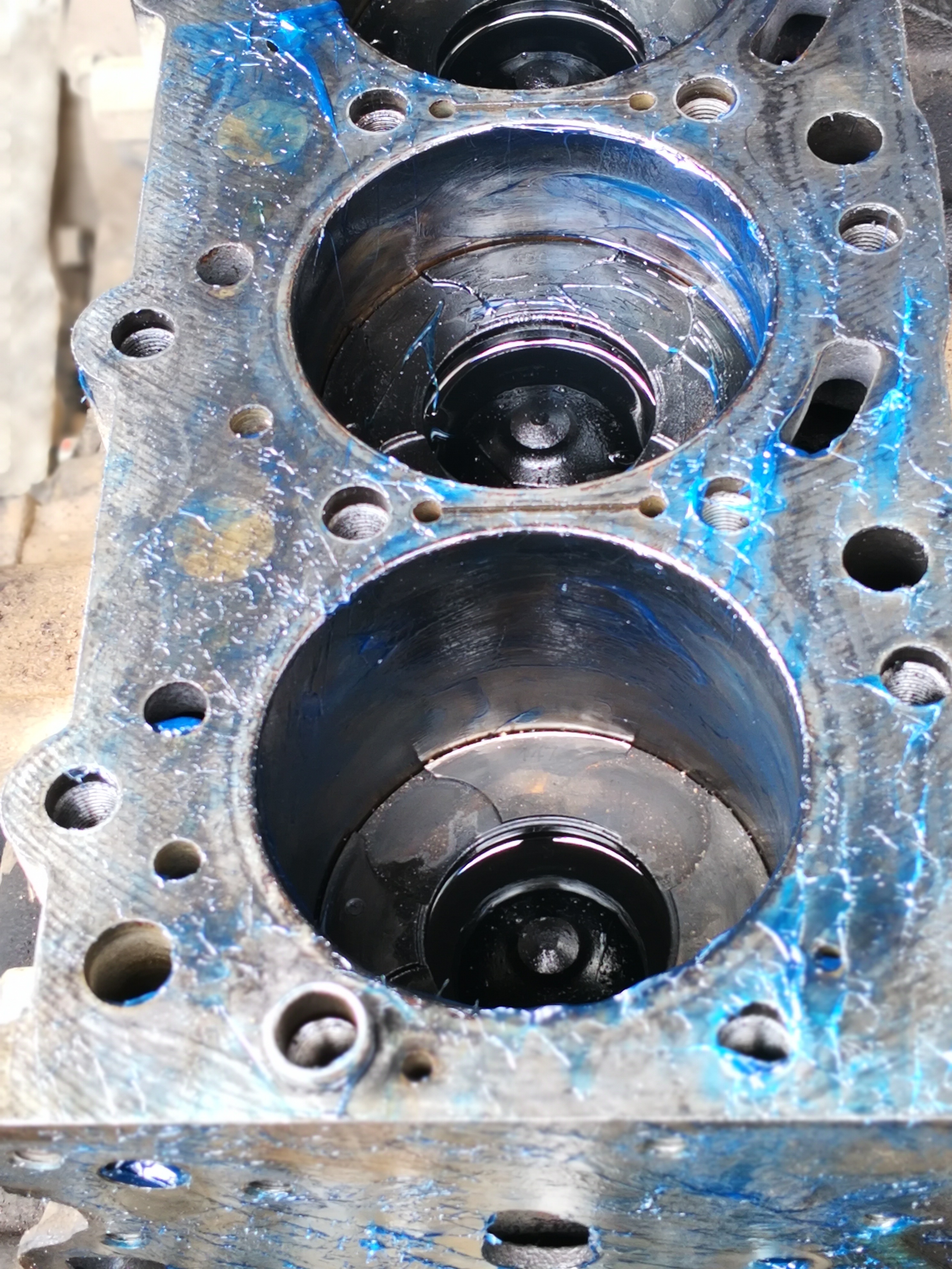

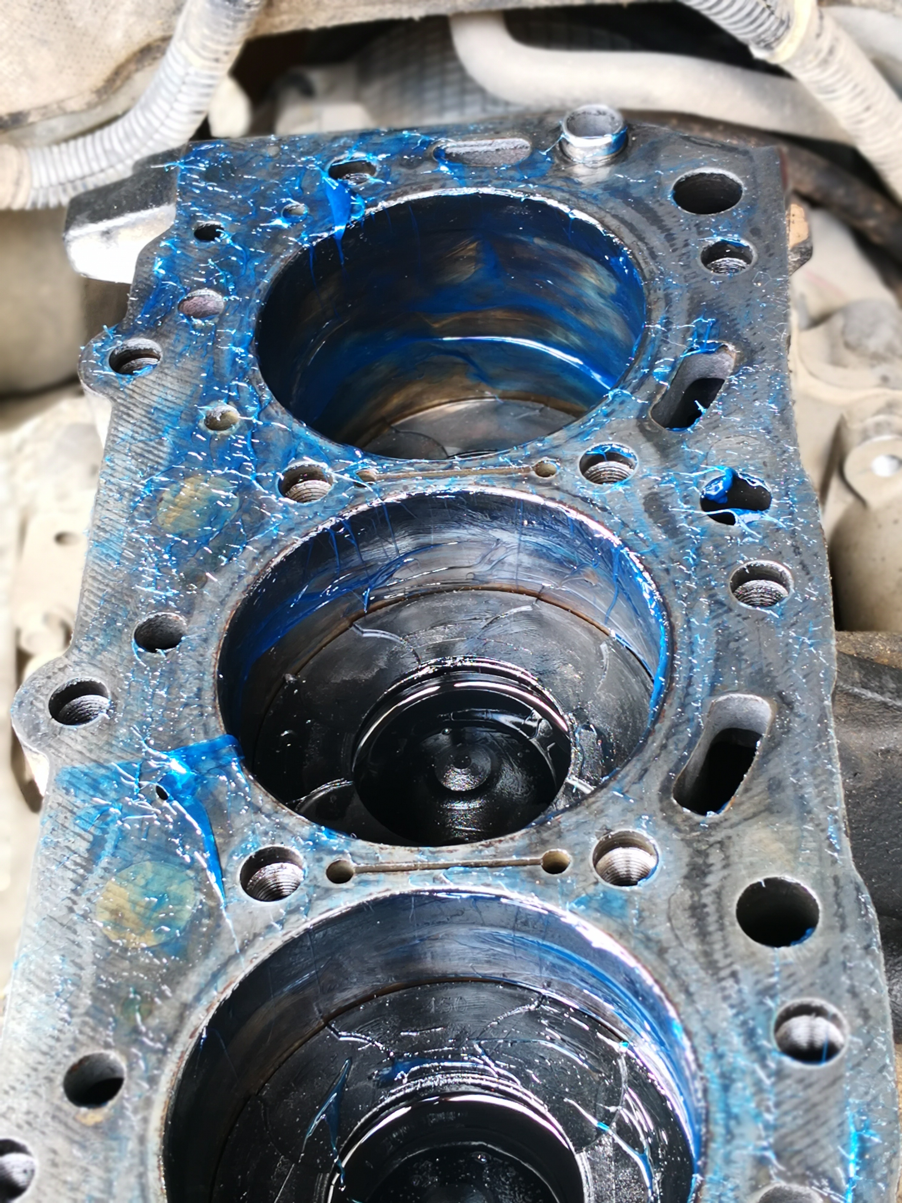

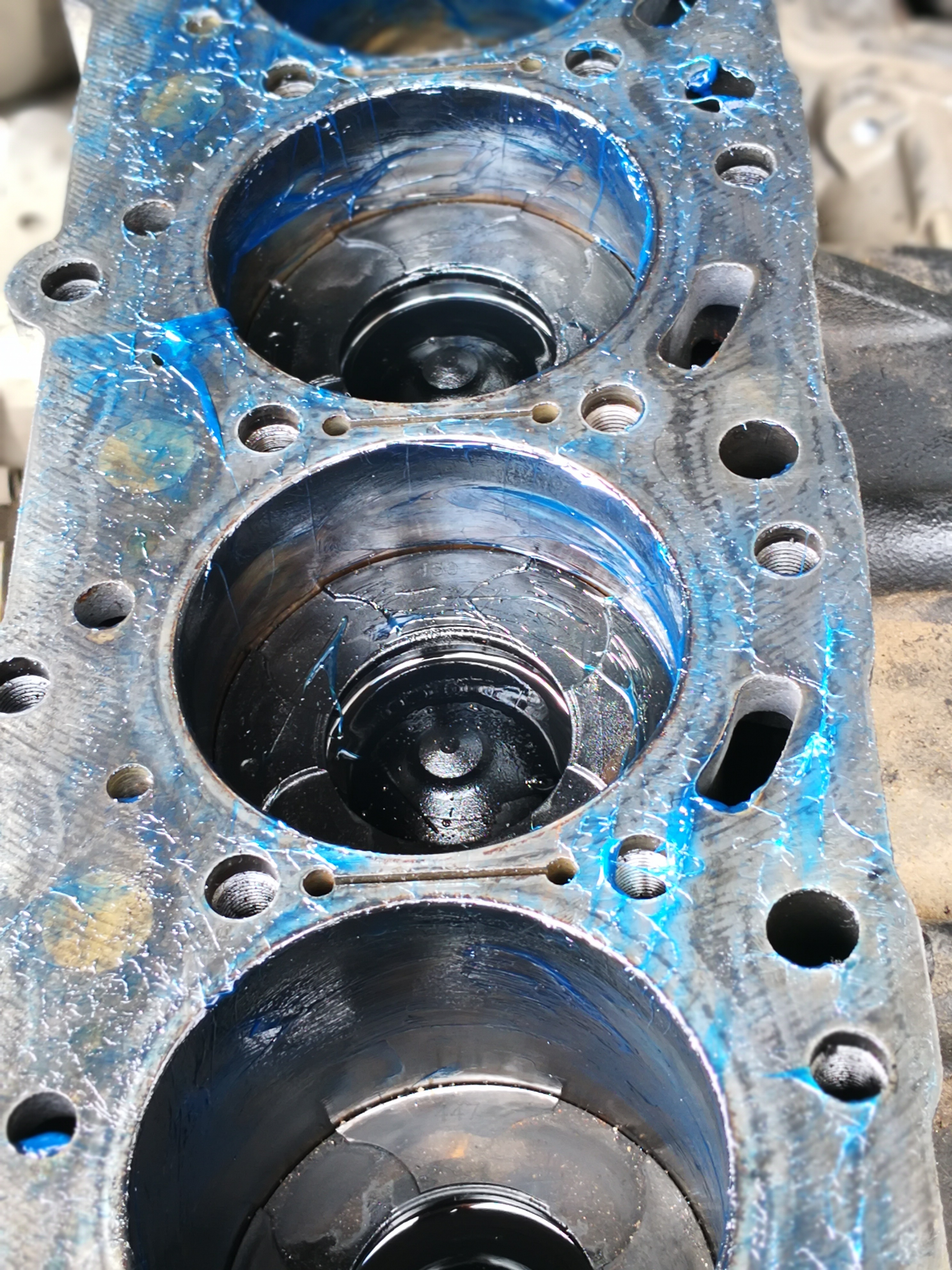

Наведал очередной раз ОД. Фото ГБЦ где видно проблему не получились, обмазали маслом якобы чтоб не заржавело. Но всё равно приложил ниже.
В сервисе уже 3 машины в очереди с аналогичной проблемой, все ремонтируют за свой счет. Говорят ещё никому не удавалось заменить двигатель бесплатно, гарантийная политика в России и Украине разная. Собственно, вот и объяснение почему все удачные истории только из РФ.
Увы :(
Официальную бумагу с отказом всё же дождусь, а далее как и предлагали на фрезеровку.
Какие-то нюансы в процедуре есть? Опрессовка обязательна, если по итогу дефектов не обнаружится - можно считать что проблема устранена полностью?

Satori писал(а): В сервисе уже 3 машины в очереди с аналогичной проблемой, все ремонтируют за свой счет. Говорят ещё никому не удавалось заменить двигатель бесплатно, гарантийная политика в России и Украине разная. Собственно, вот и объяснение почему все удачные истории только из РФ.
Увы :(
Странно... Гарантию-то даёт Мицубиси а не распространитель. Отказ в гарантии может быть только в случае ,,серого,, импорта. Кажется так.
