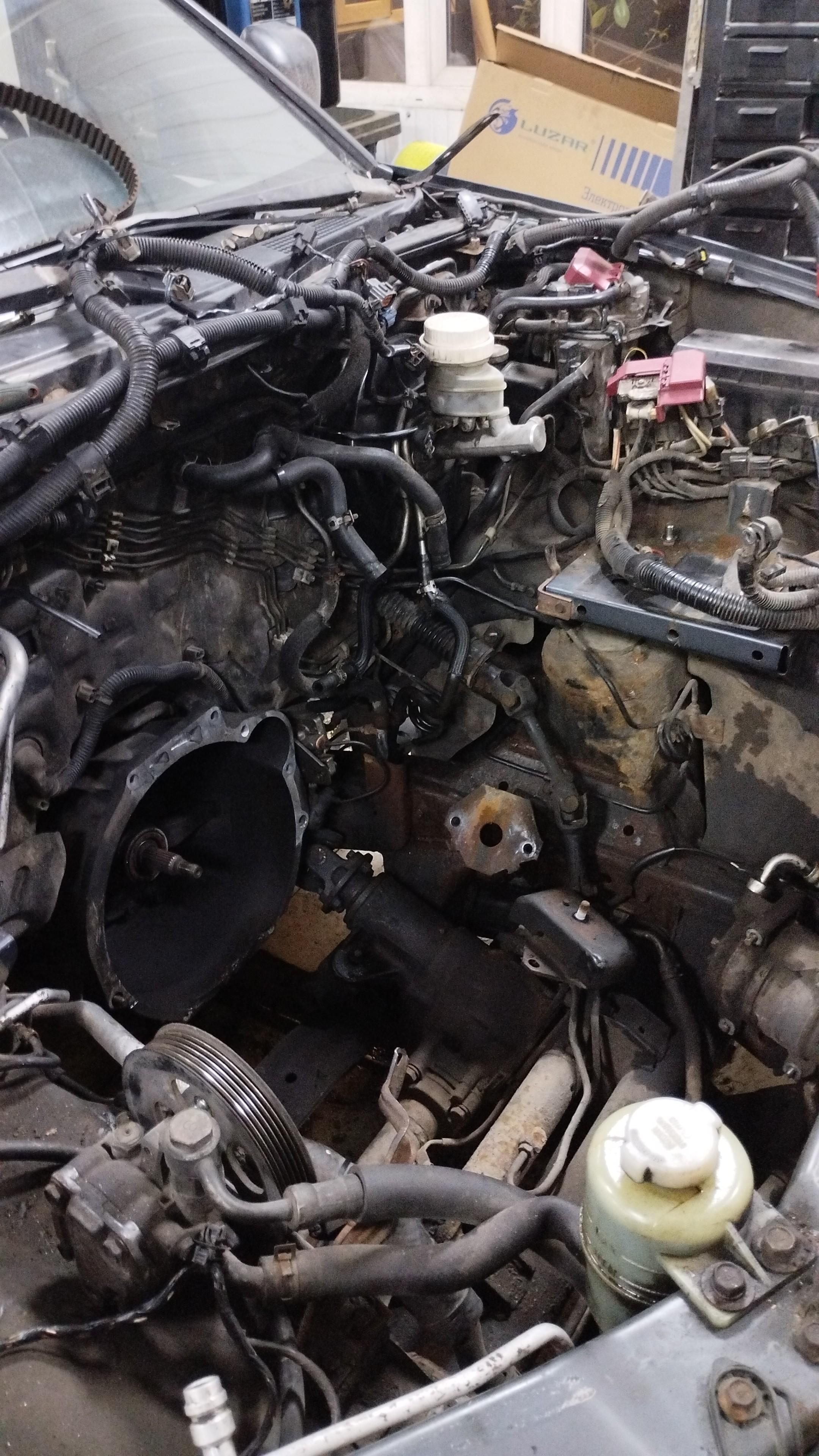

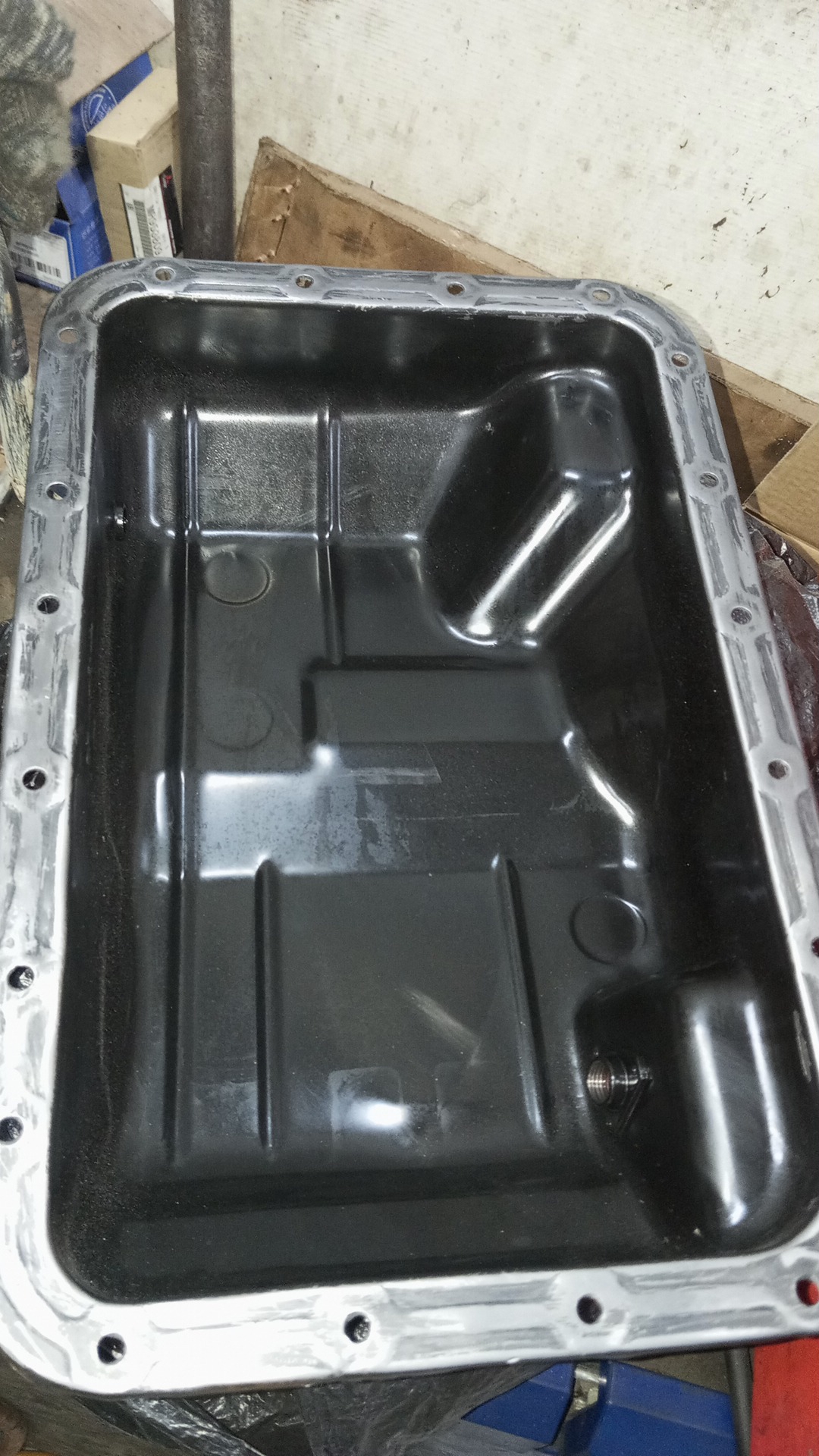

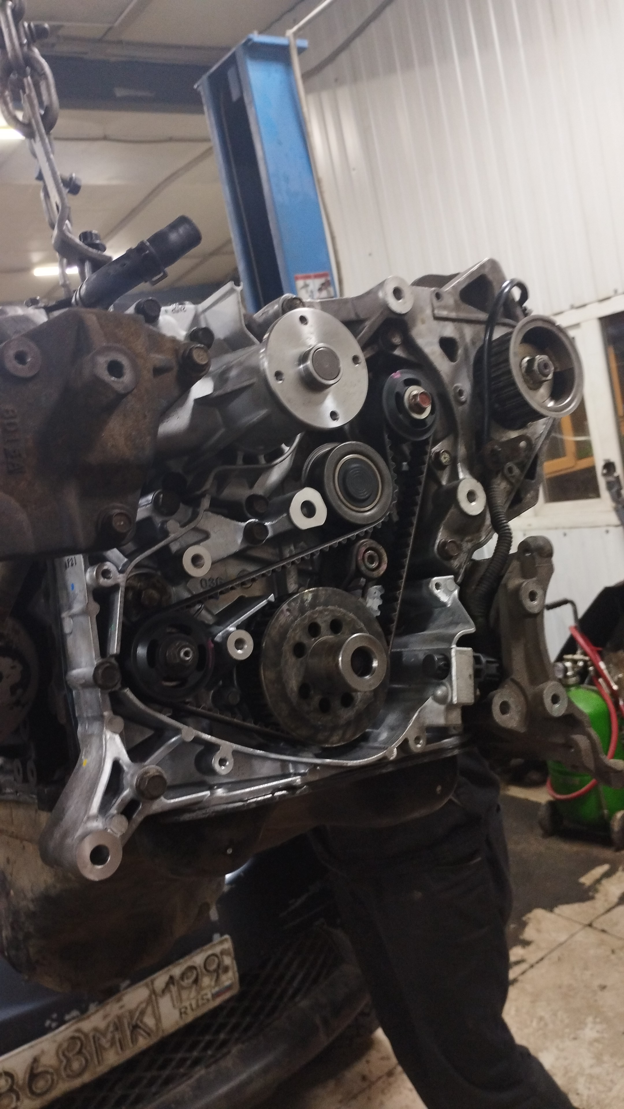

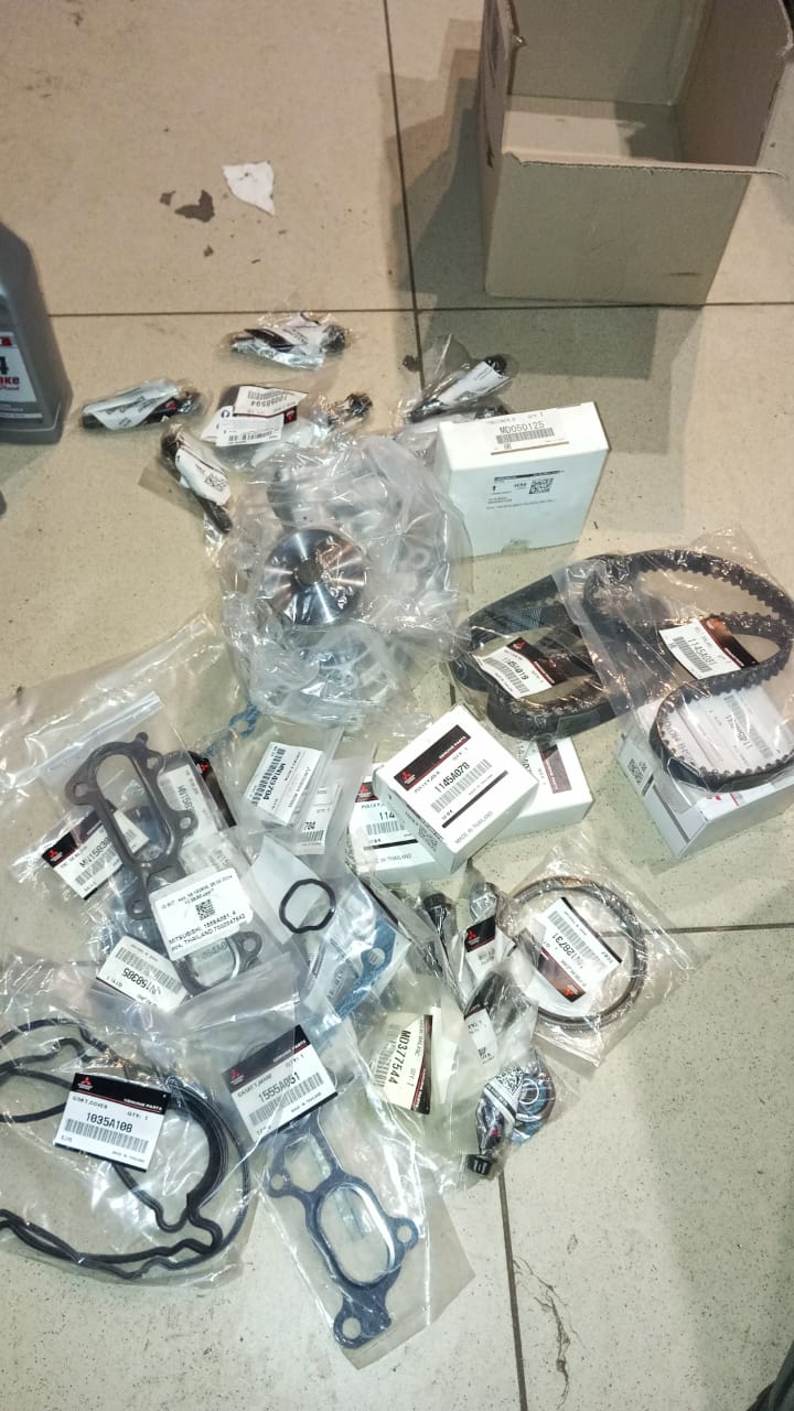

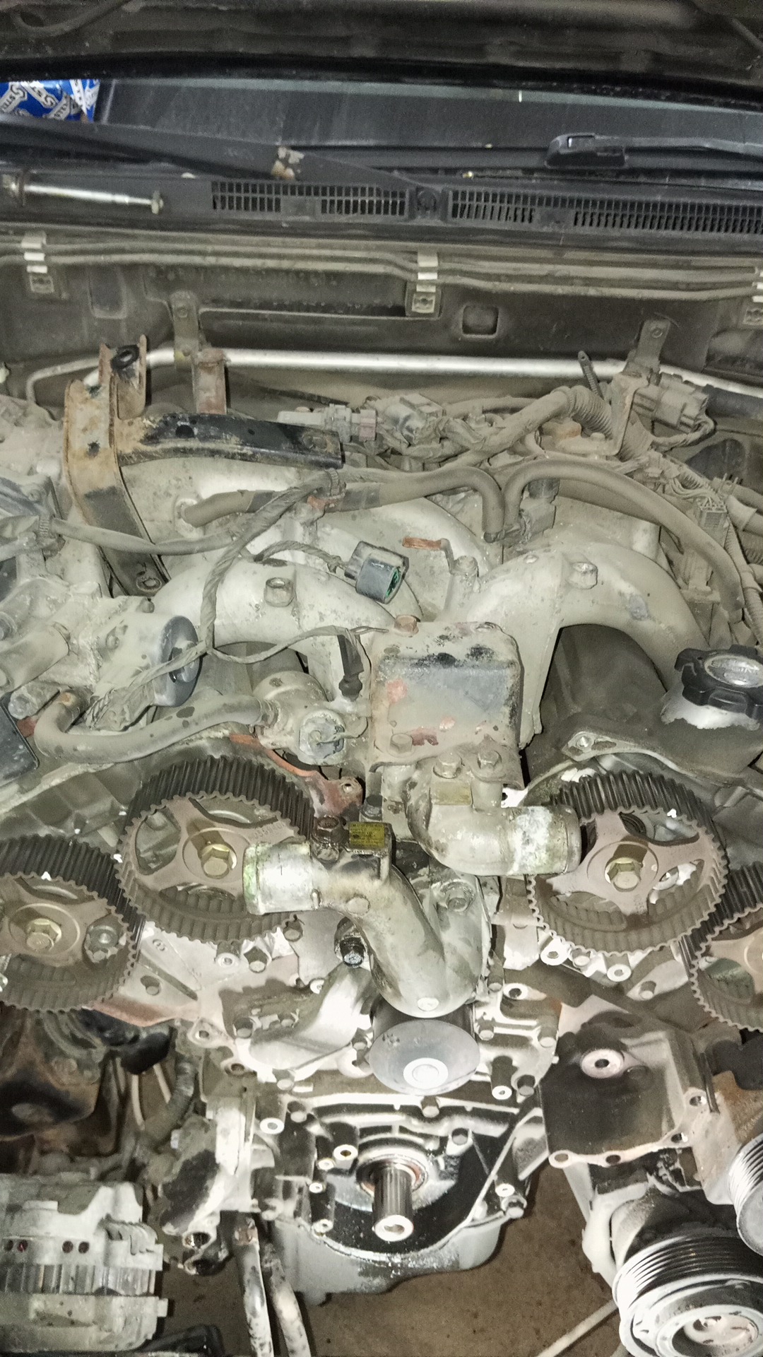

В работе Паджеро Спорт 1го поколения 3.0 л.
Устраняем течь моторного масла.Проводим замену уплотнительного кольца масляного насоса.
Разбираем переднюю крышку ремня ГРМ, снимаем масляный поддон ДВС и снимаем масляный насос.
Устанавливаем новый комплект ремня привода ГРМ
Дополнительно проводим замену маслосъемных колпачков

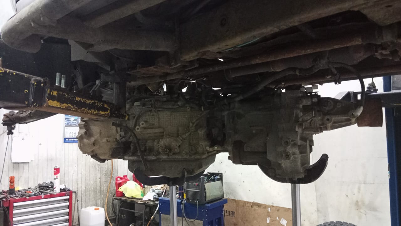

Также на авто имеется течь моторного масла в задней части ДВС.
Демонтируем АКПП. И проводим замену заднего сальника коленвала.
Ответственные работы по ДВС были произведены на этом авто.
Все запчасти были приобретены в нашем техцентре. И установлены с гарантией.
Доверяйте ремонт Вашего авто спецам ДжапКор Сервиса.

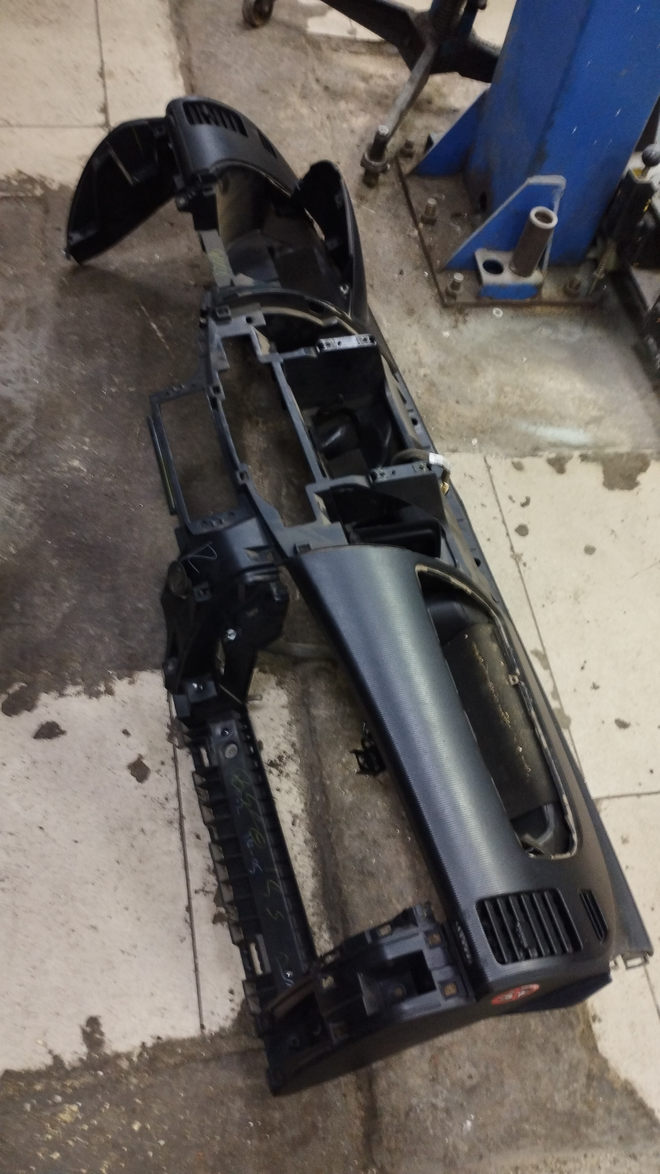

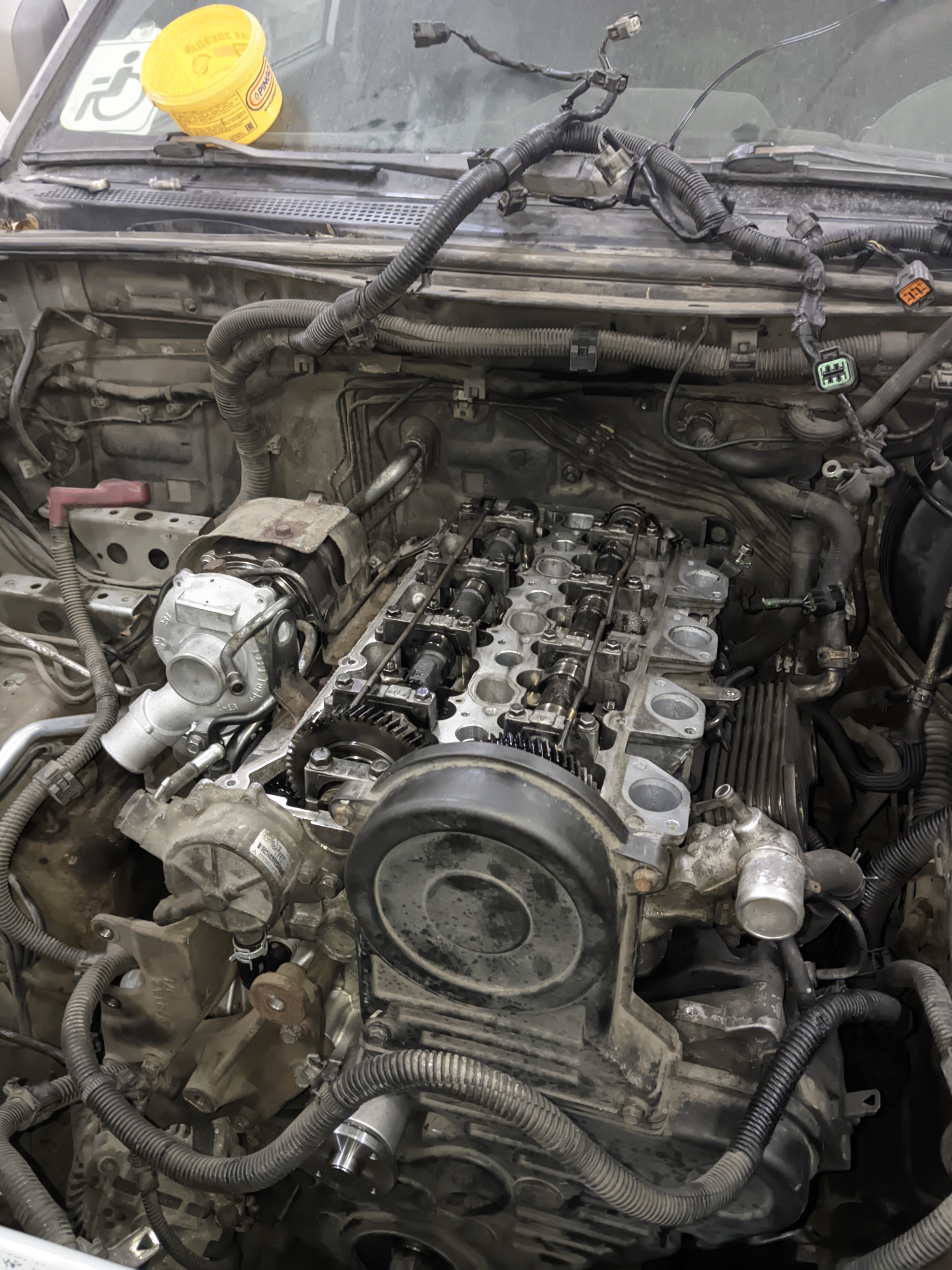

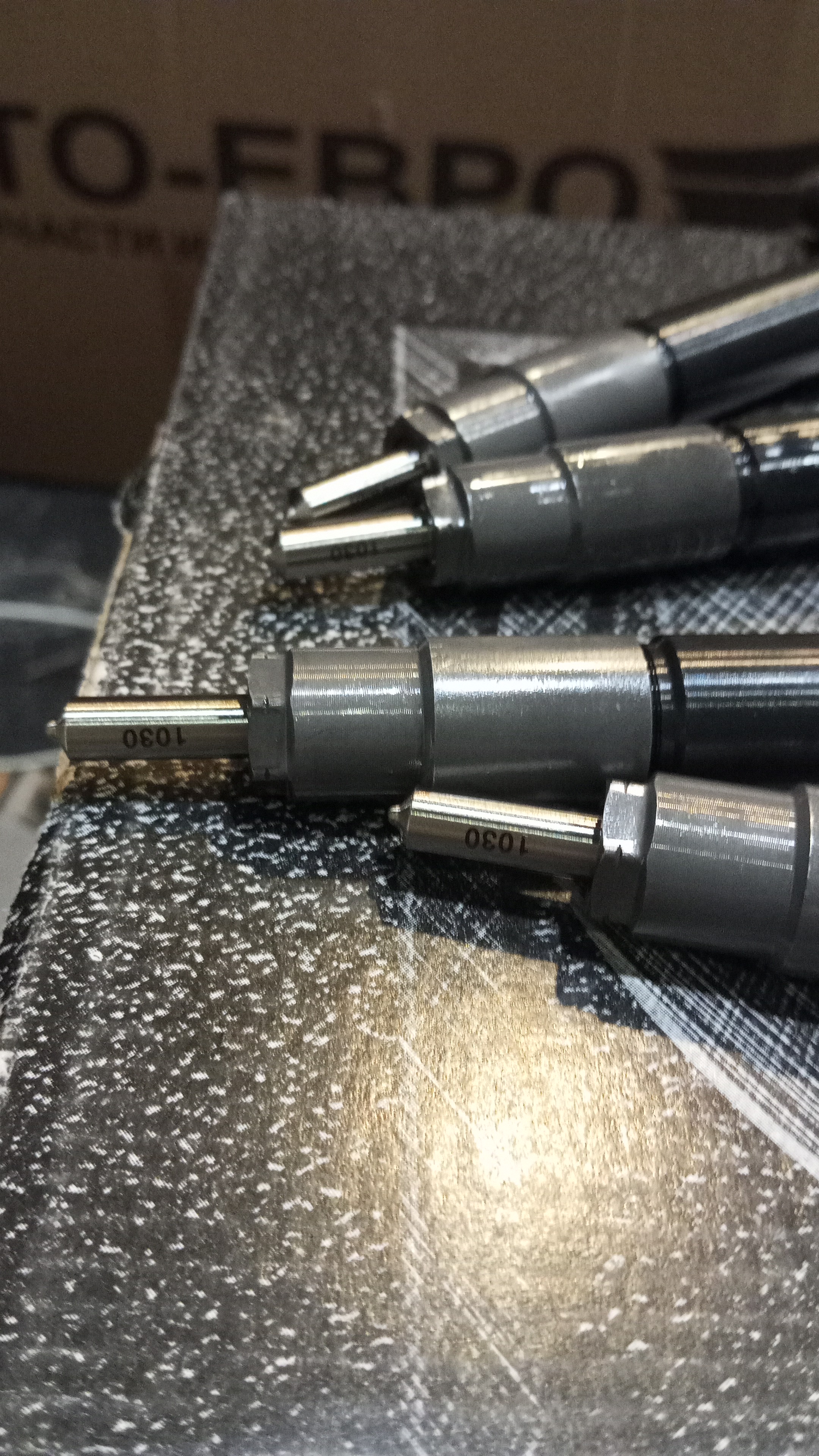

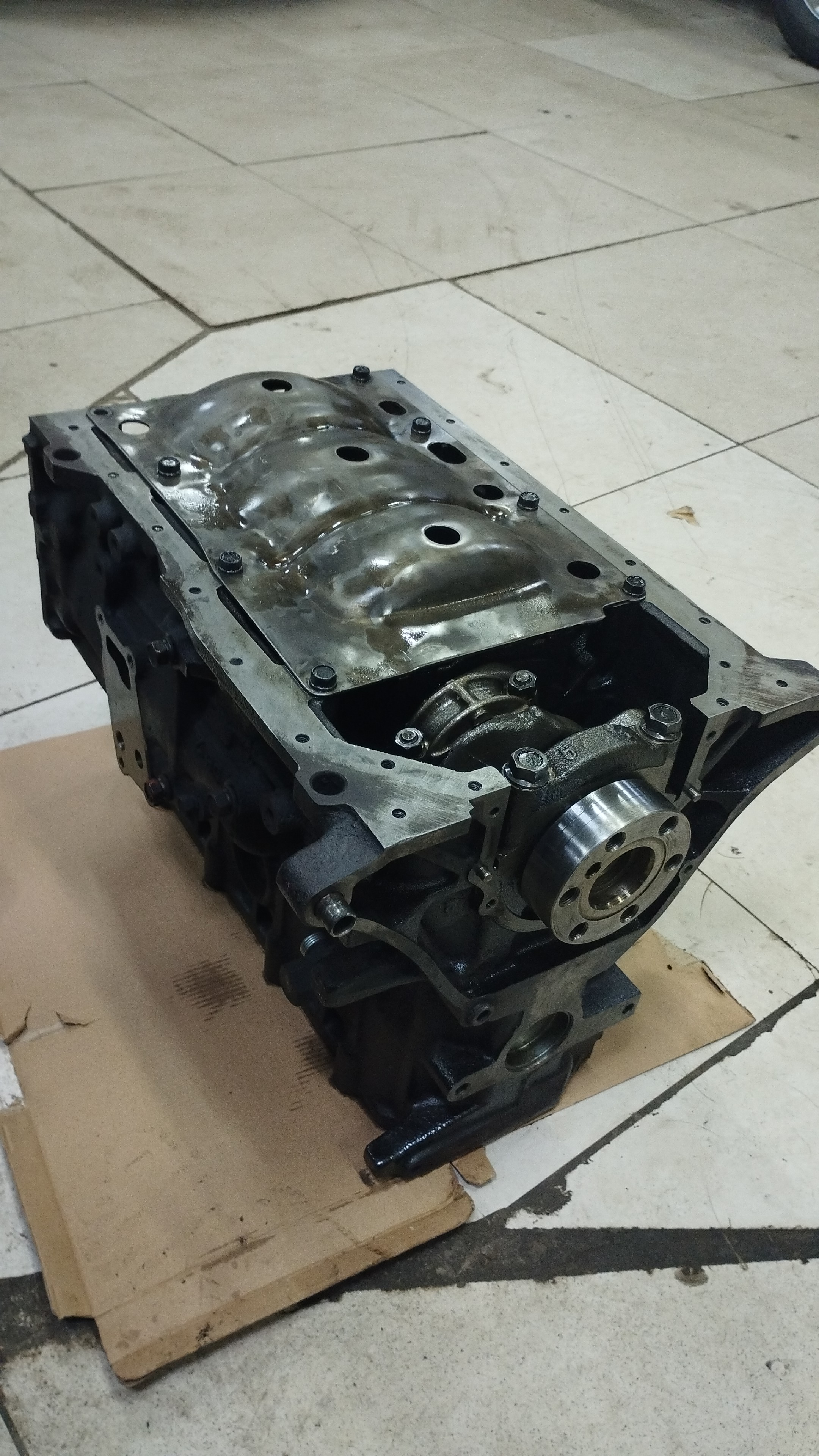

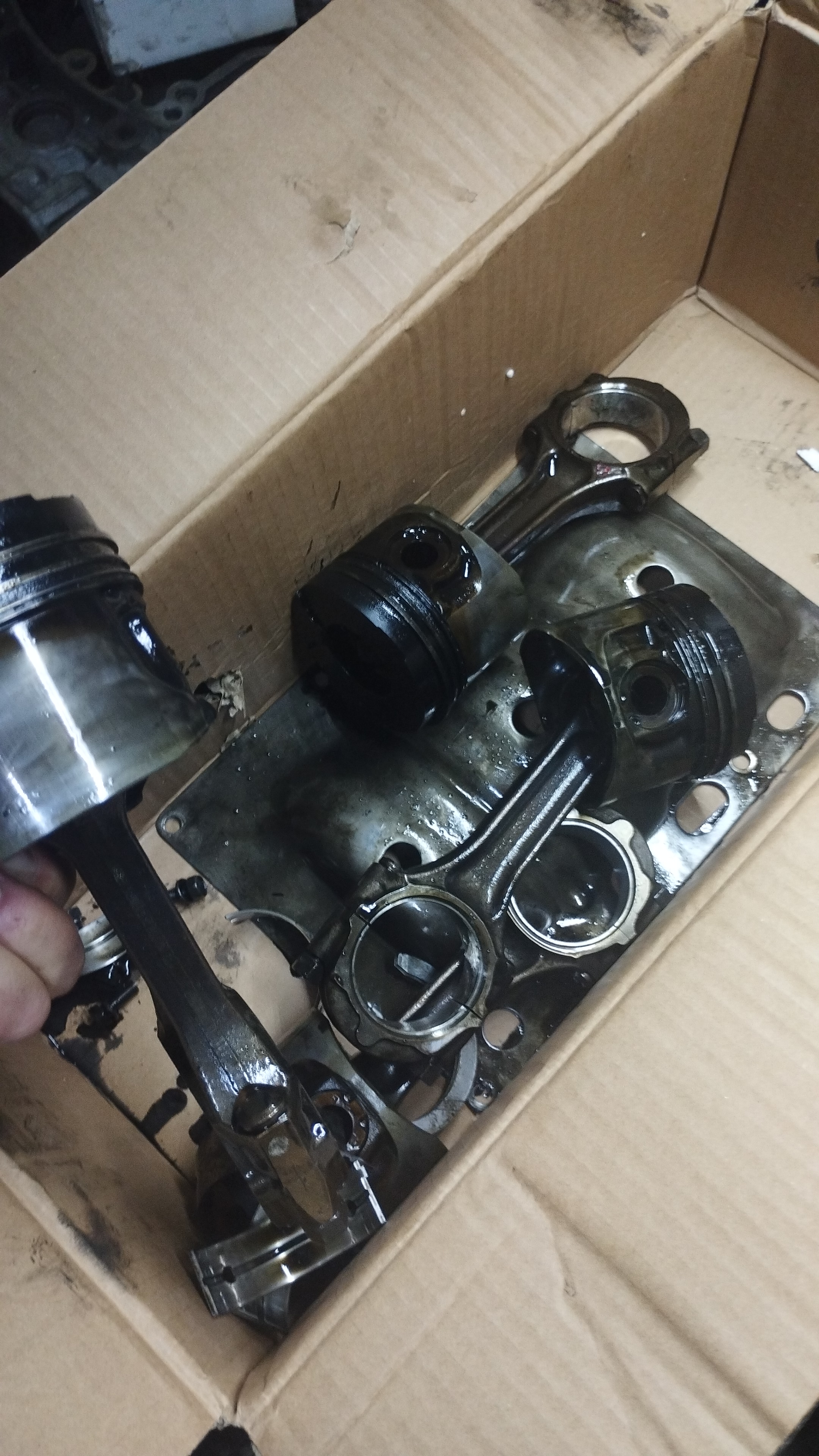

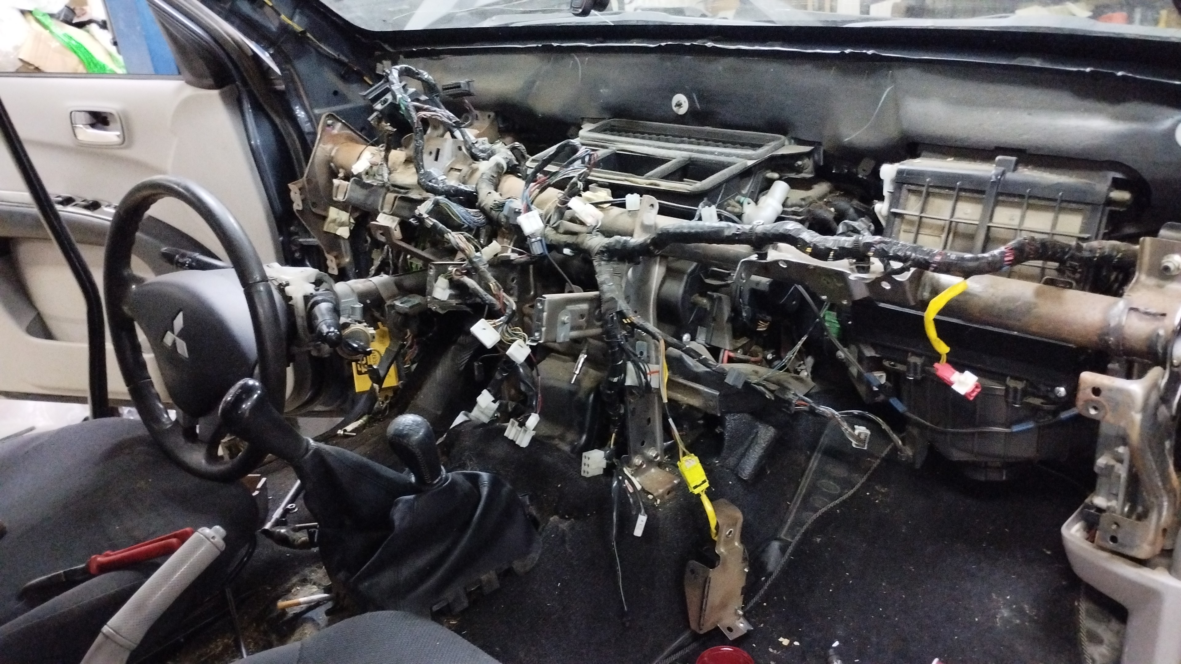

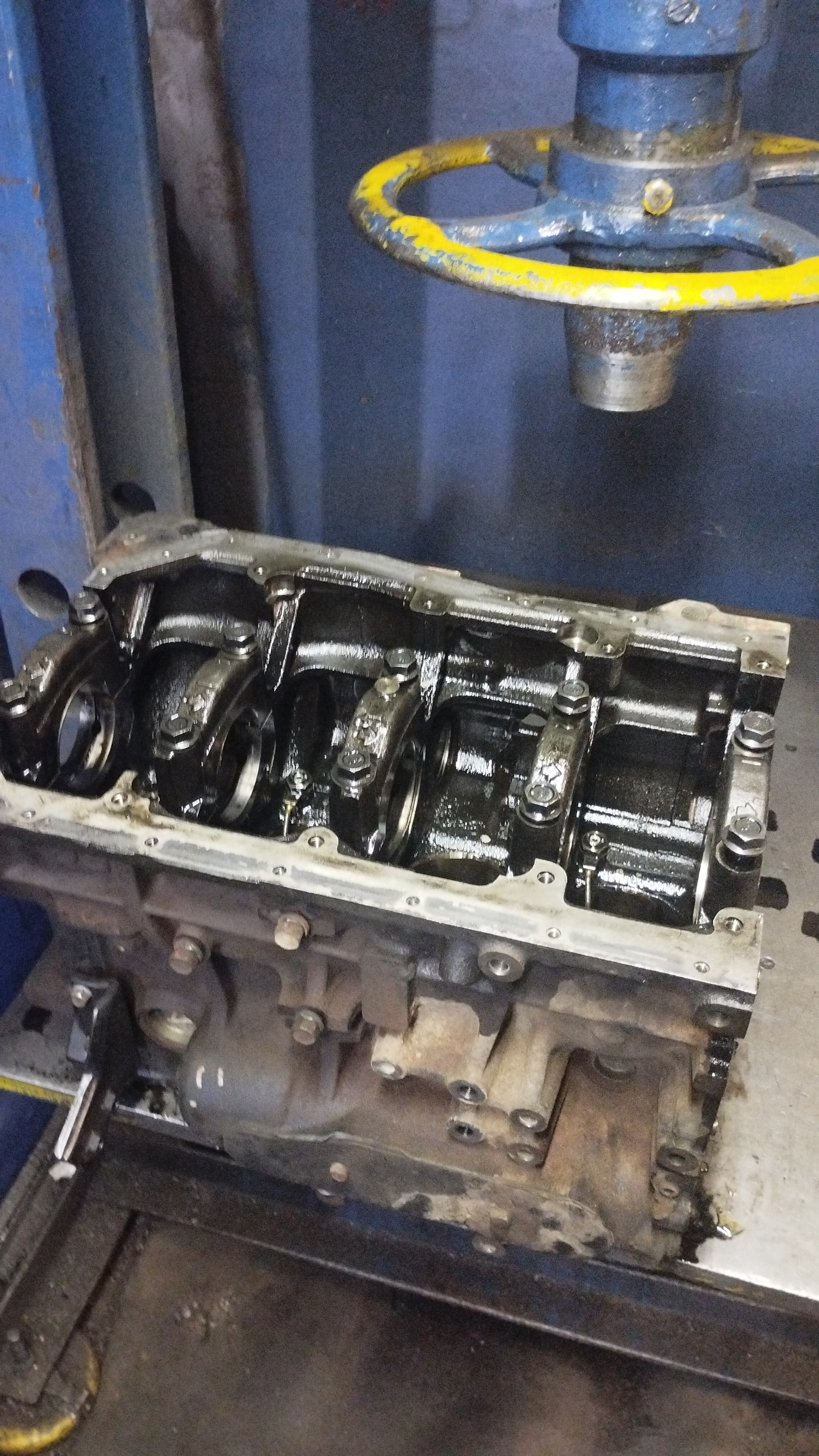

Капитальный ремонт ДВС 4D56T на L200 Triton/
Снимаем ДВС.
Разбираем и дефектуем ДВС
Разбираем цилиндро-поршневую группу и проводим ремонт блока цилиндров
Устанавливаем новую поршневую группу
Проводим сборку и установку ДВС
ДВС установлен

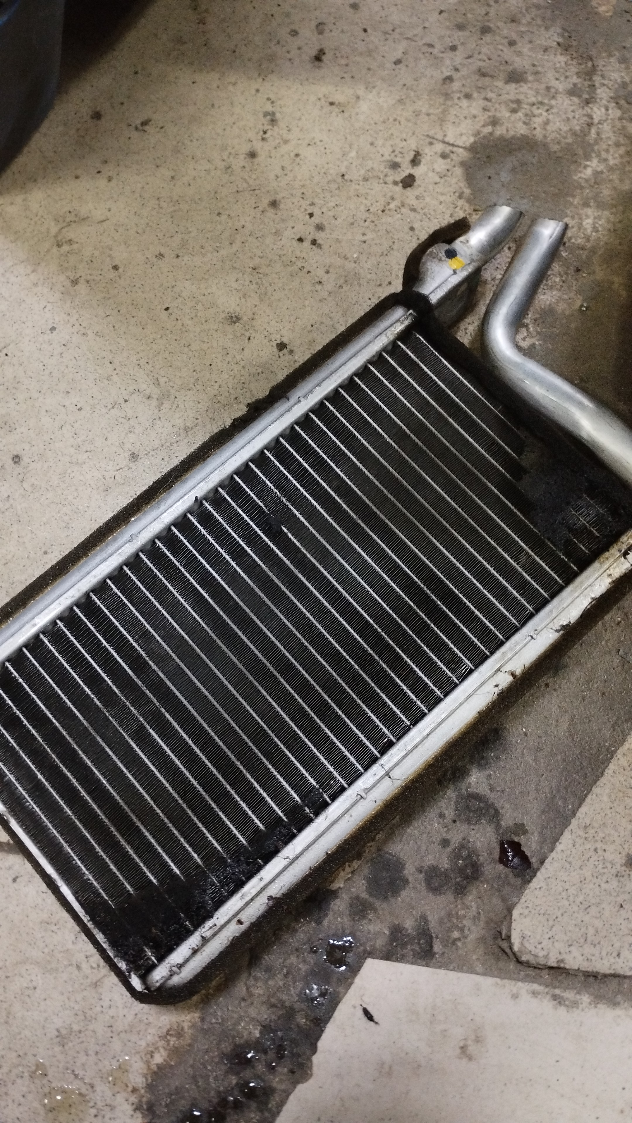

Дополнительно к работам, провели замену радиатора отопителя салона со снятием приборной панели. Потек антифриз в салон

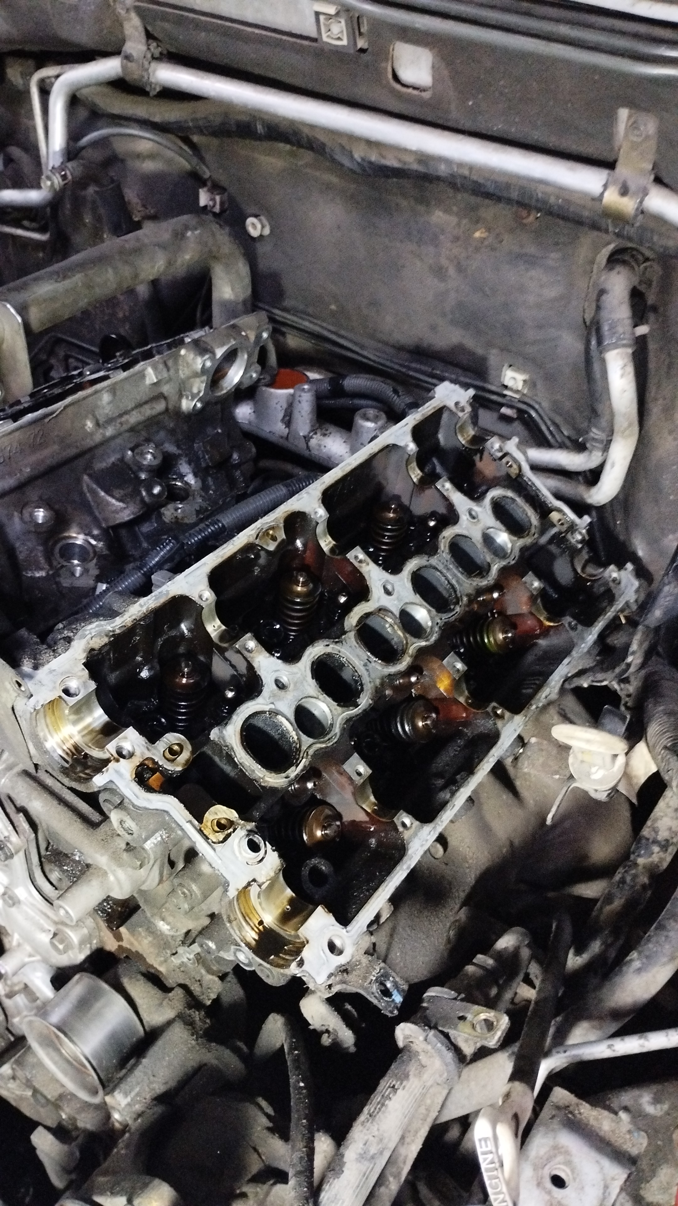

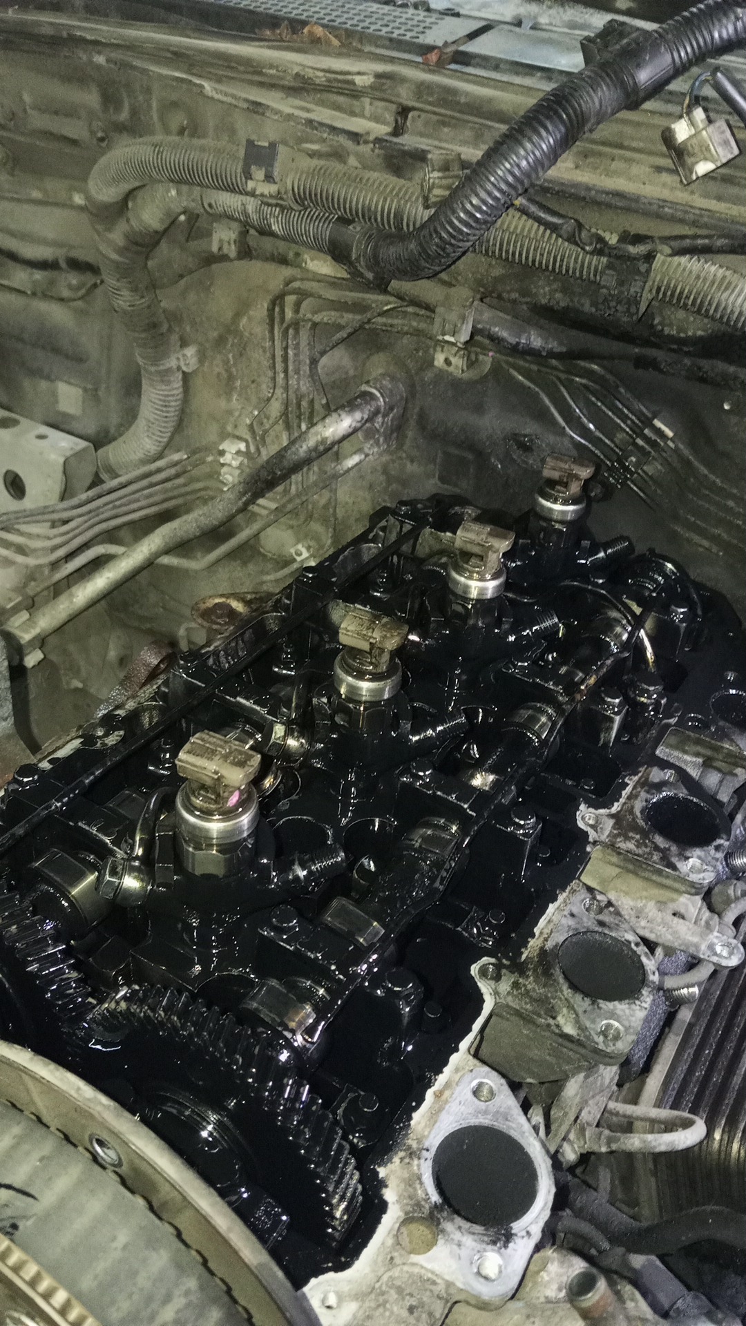

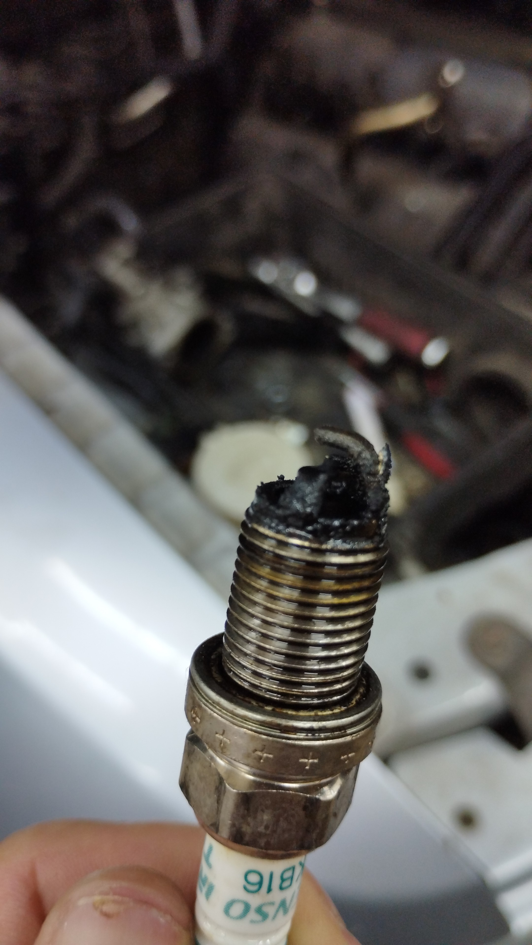

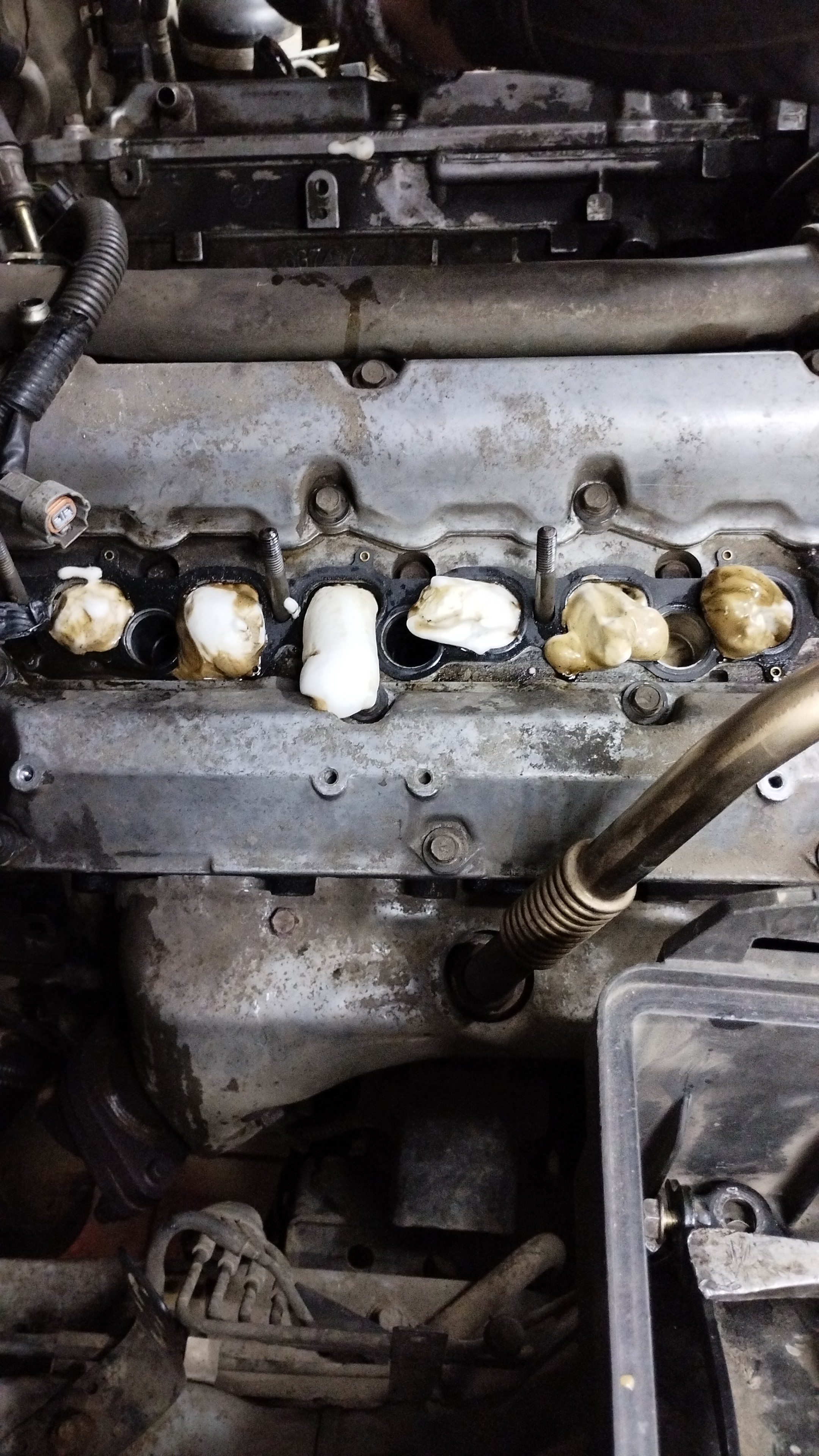

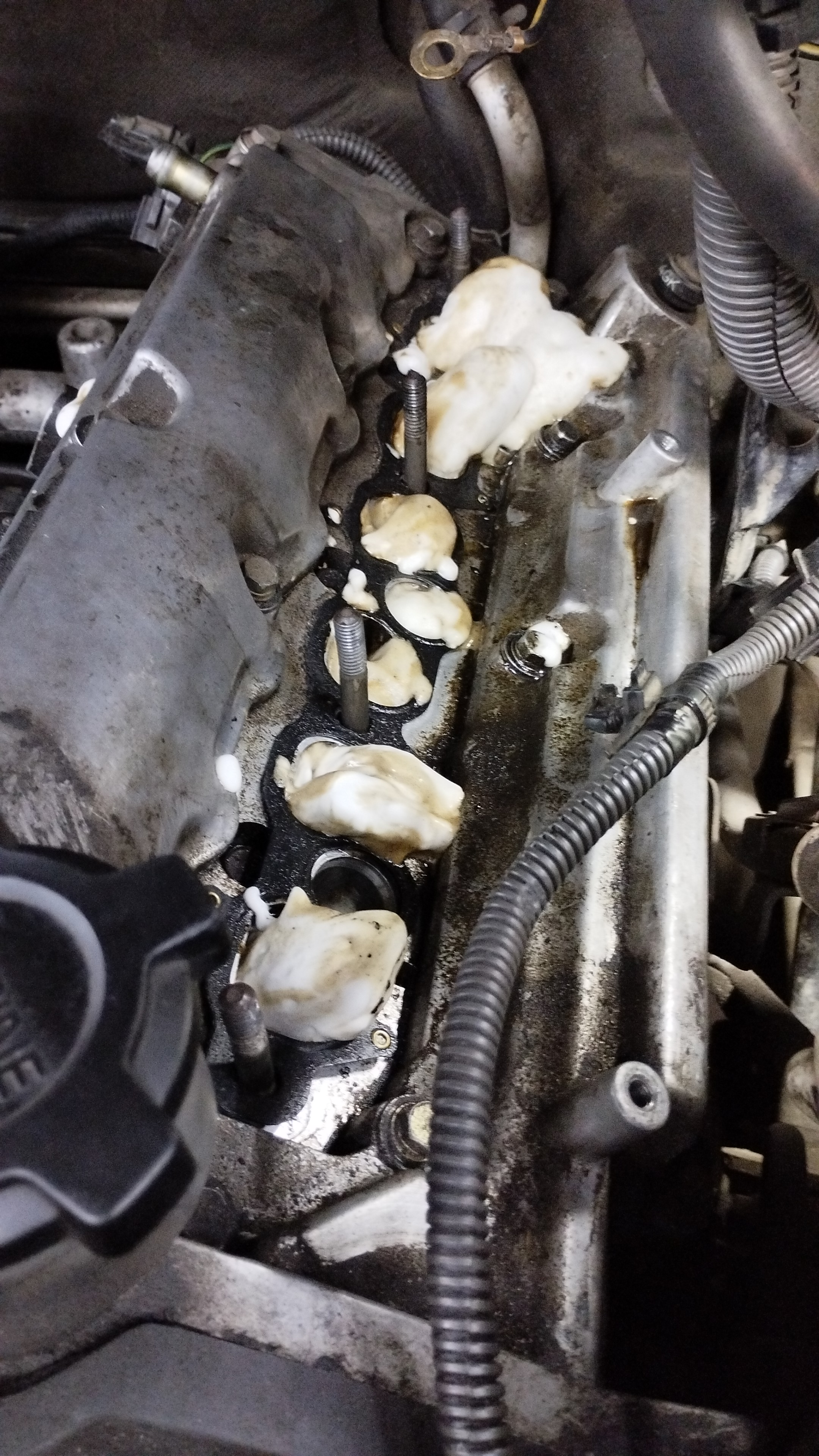

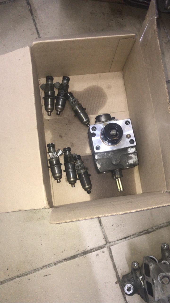

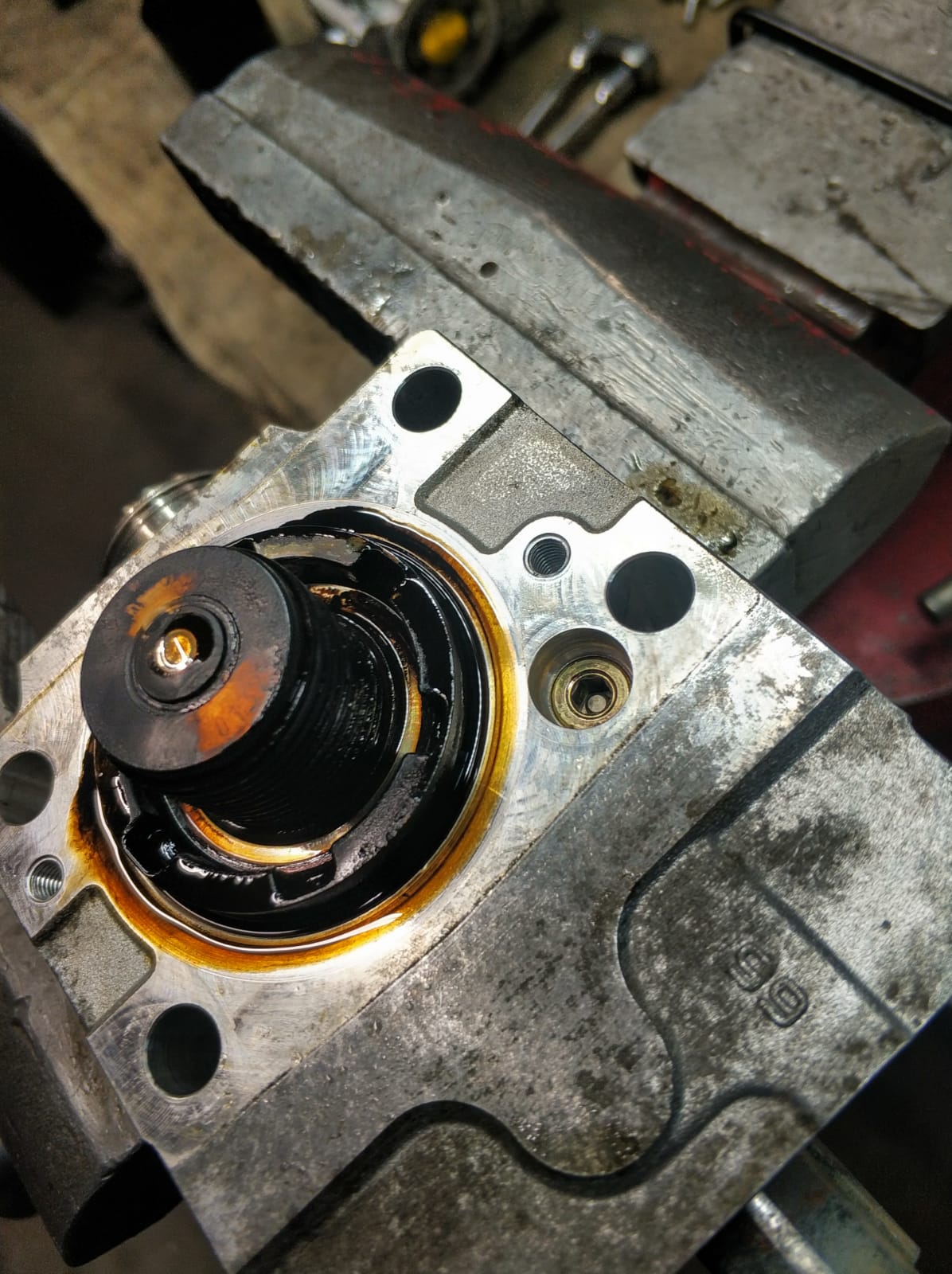

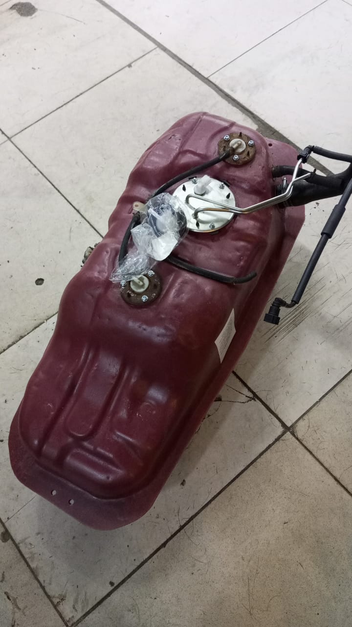

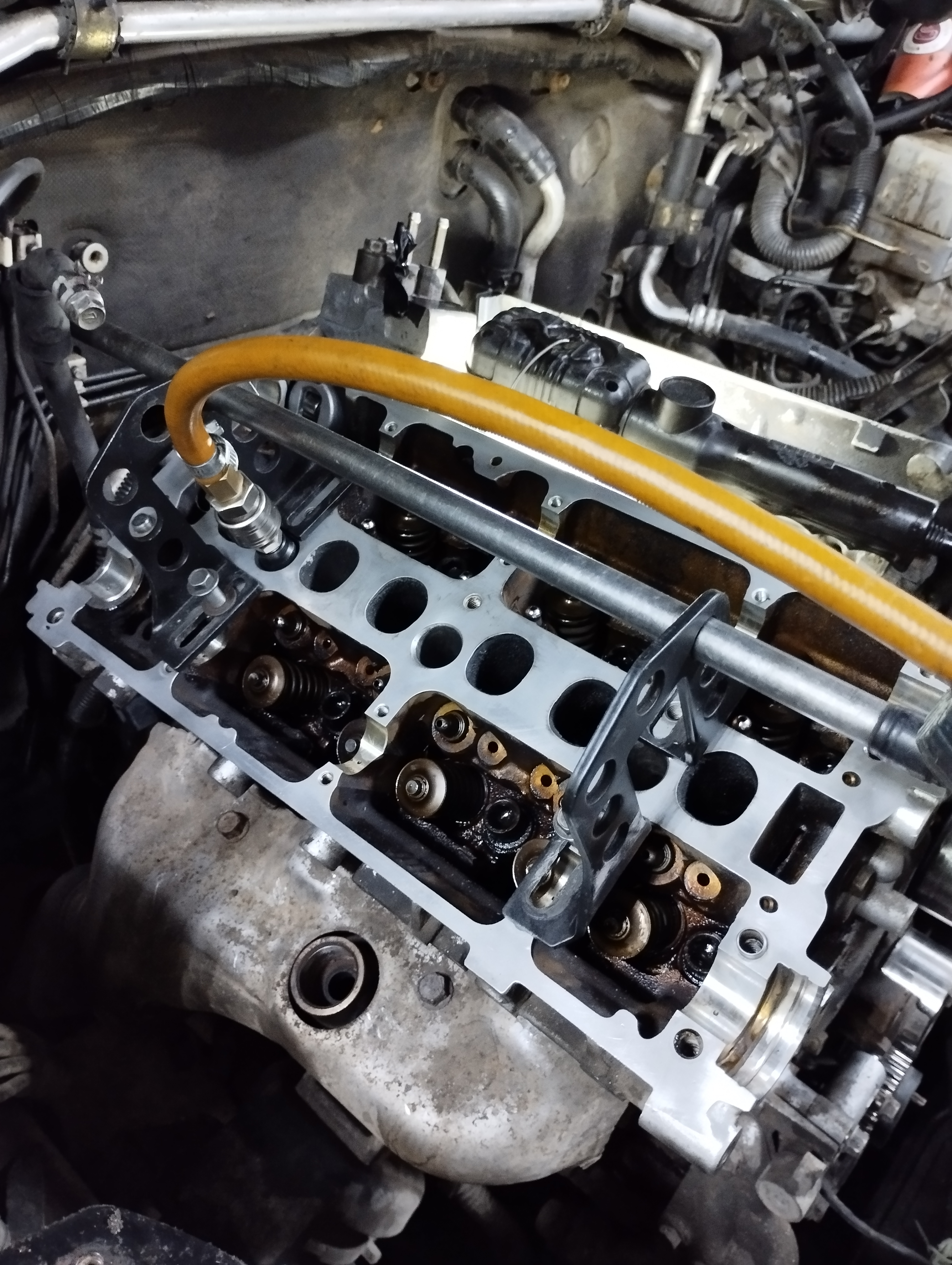

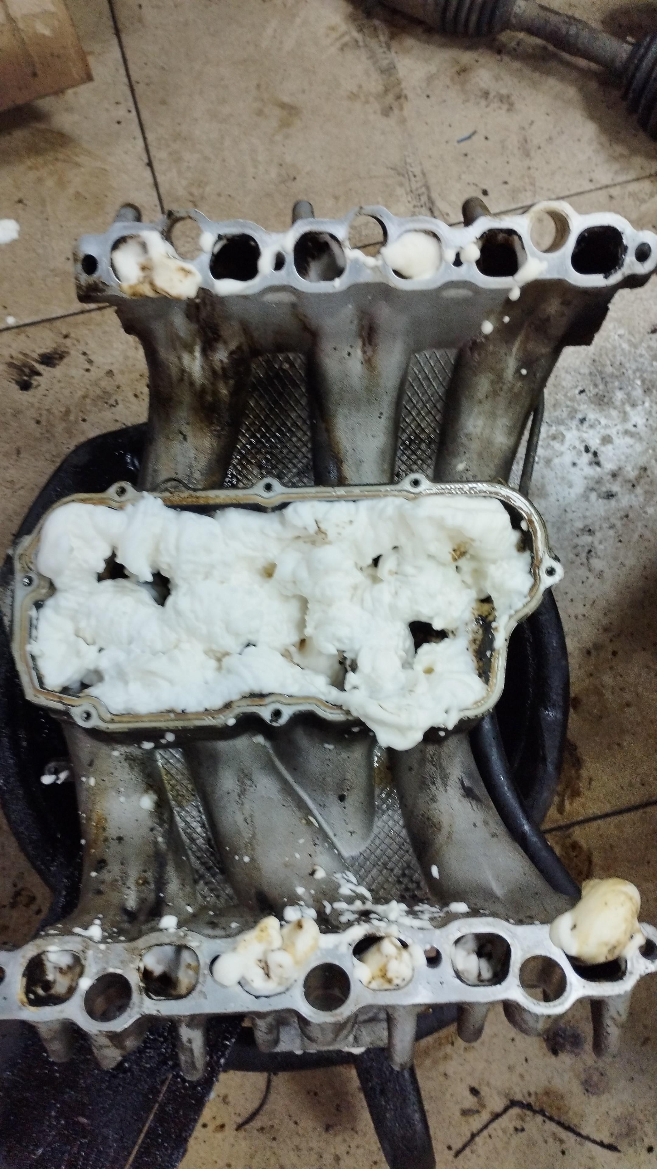

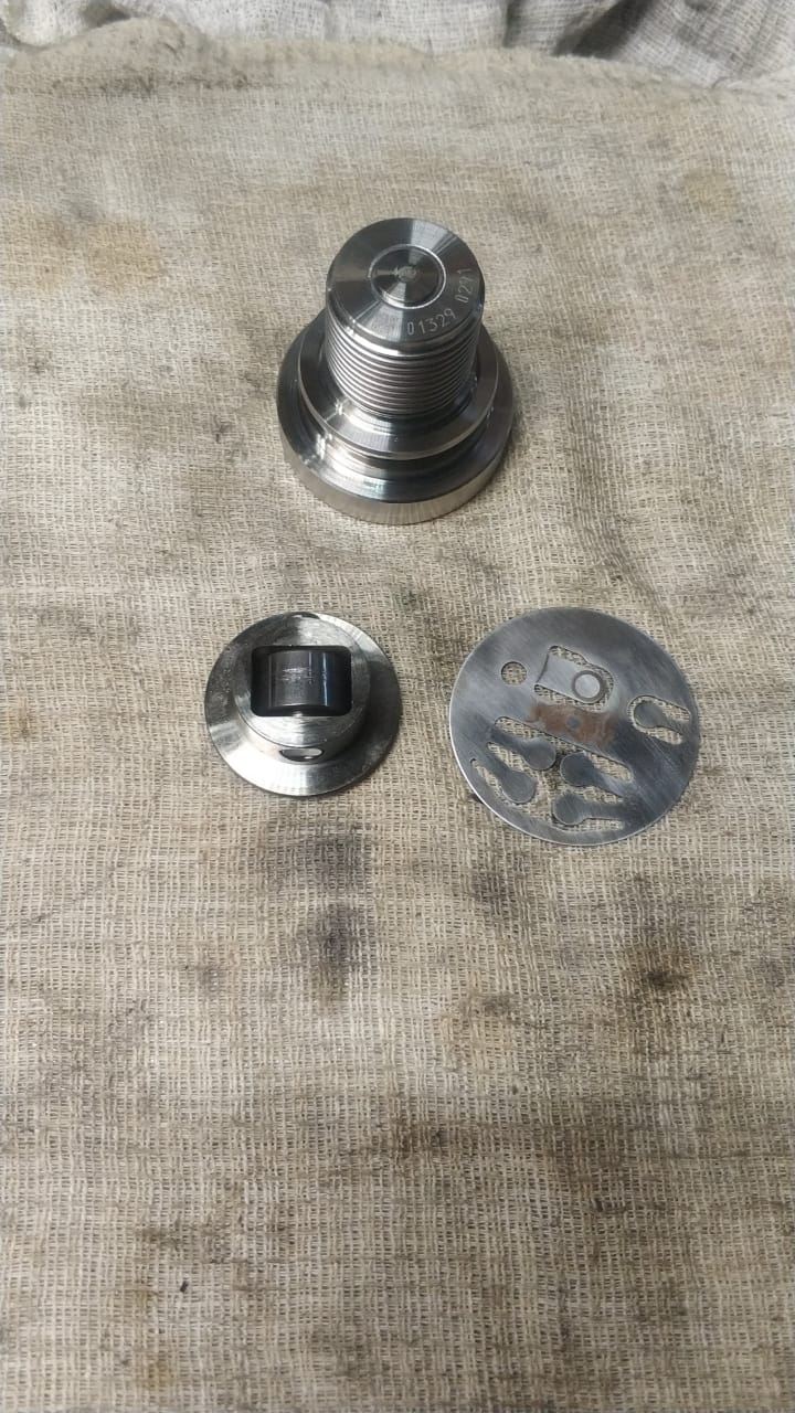

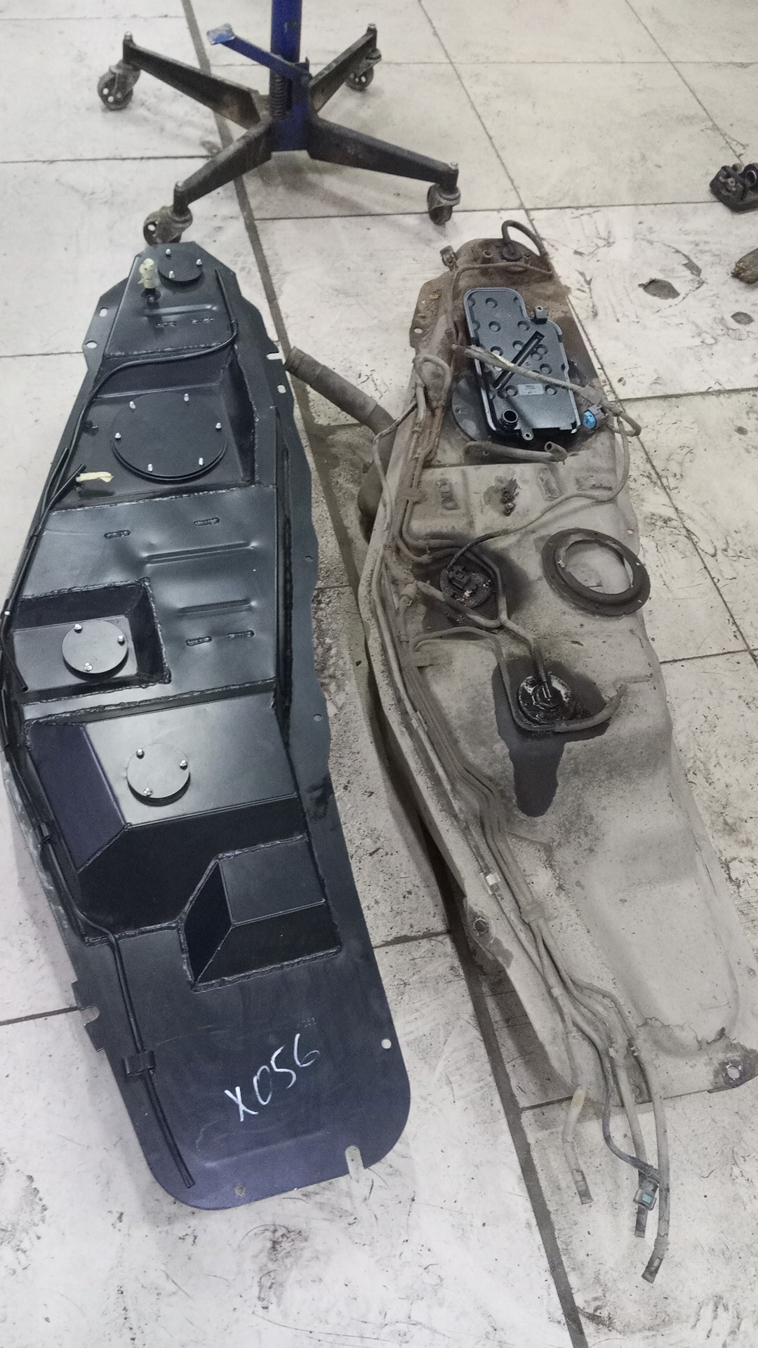

В работе Паджеро 3 3.5л.
Проводим работы по ДВС.
Разбираем верхнюю часть ГБЦ.Герметизируем "постель" ГБЦ. Проводим замену маслосъемных колпачков ГРМ.
Проводим промывку впускного коллектора и камер сгорания.
Меняем "убитые"свечи зажигания.

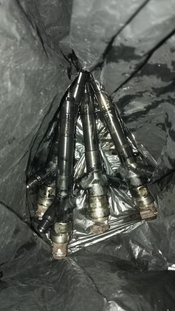

Форсунки топливные и тнвд на проверку
Ремонт ТНВД

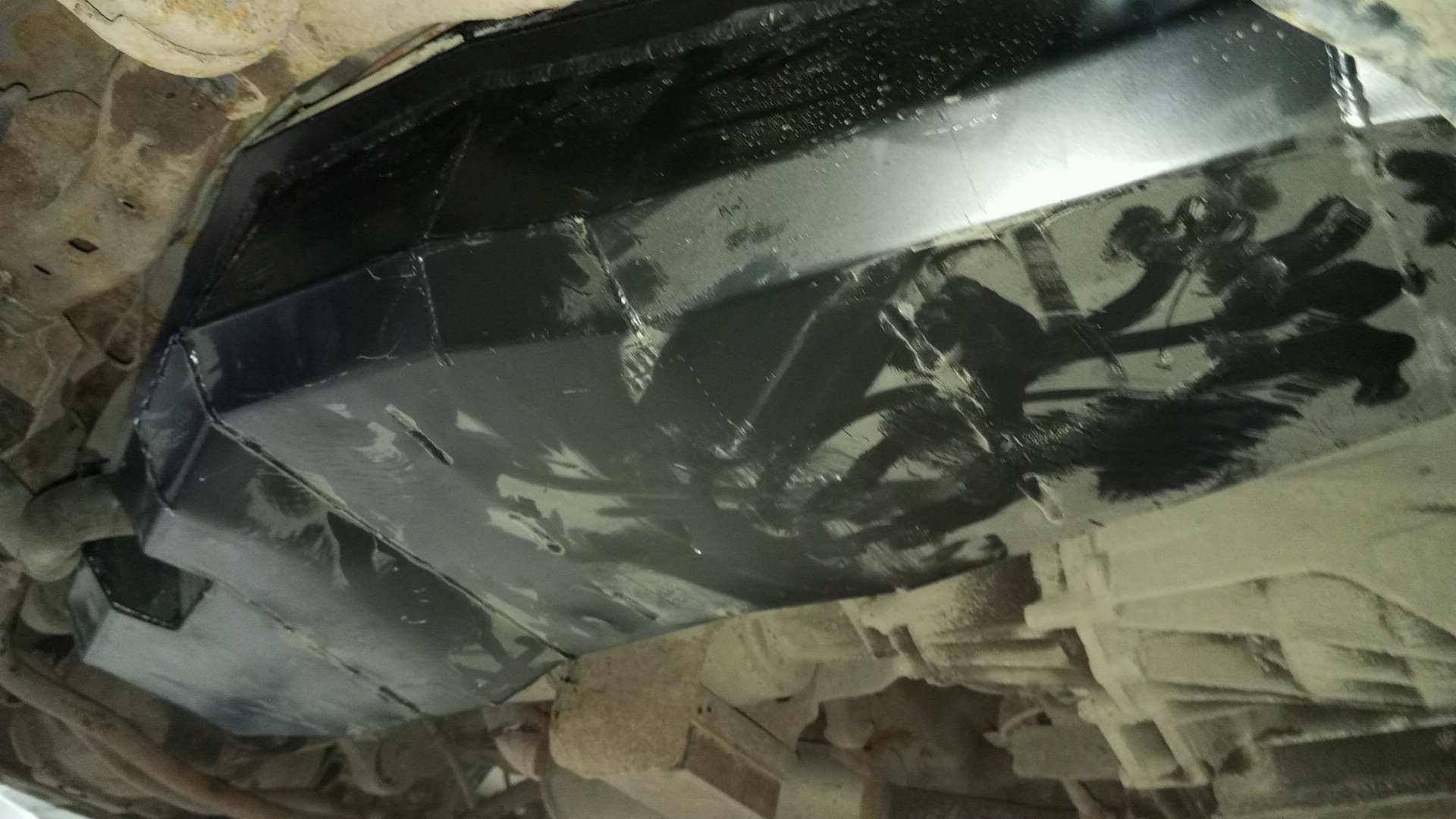

Проводим замену сгнившего топливного бака и обслуживание топливной системы

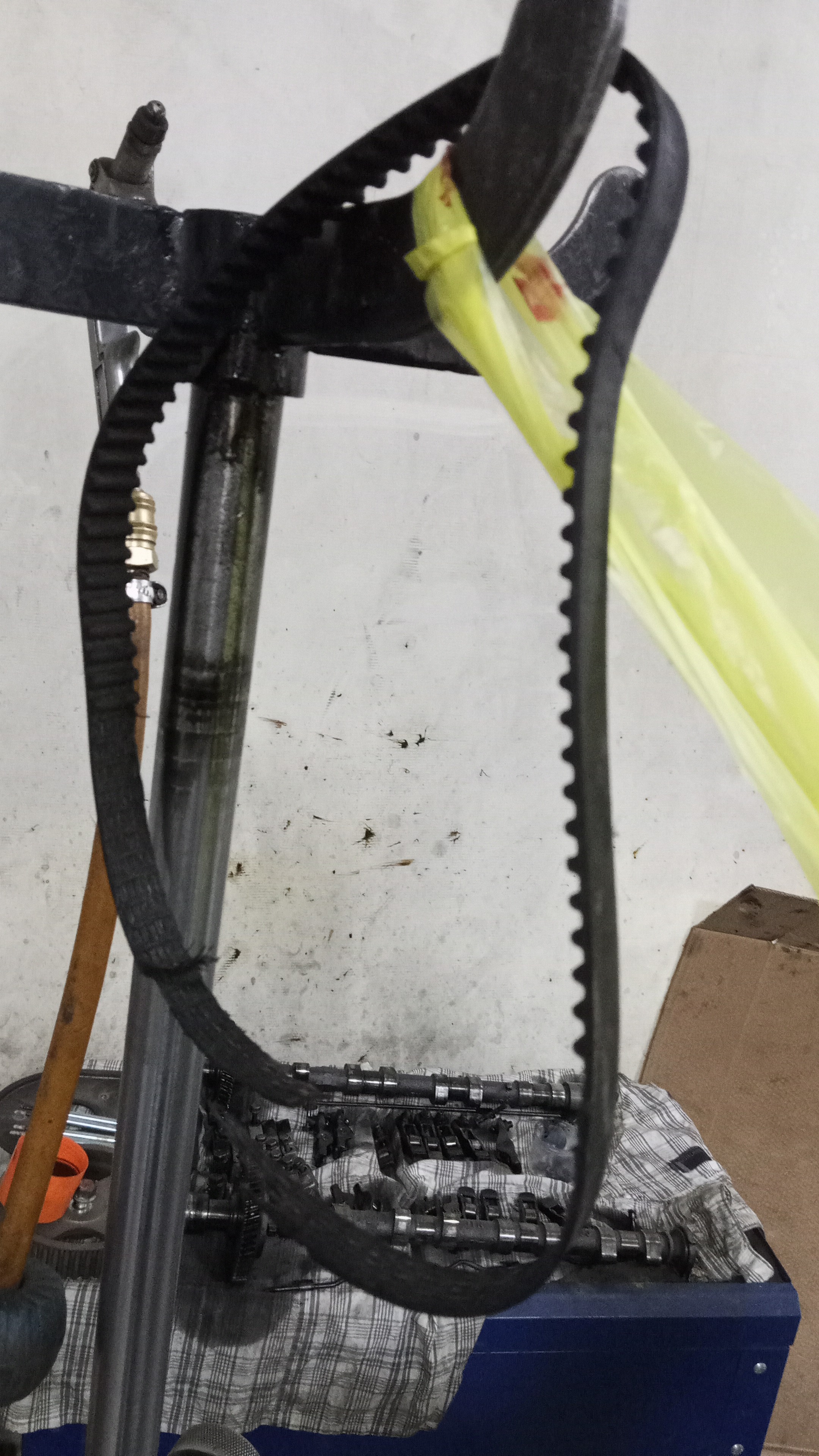

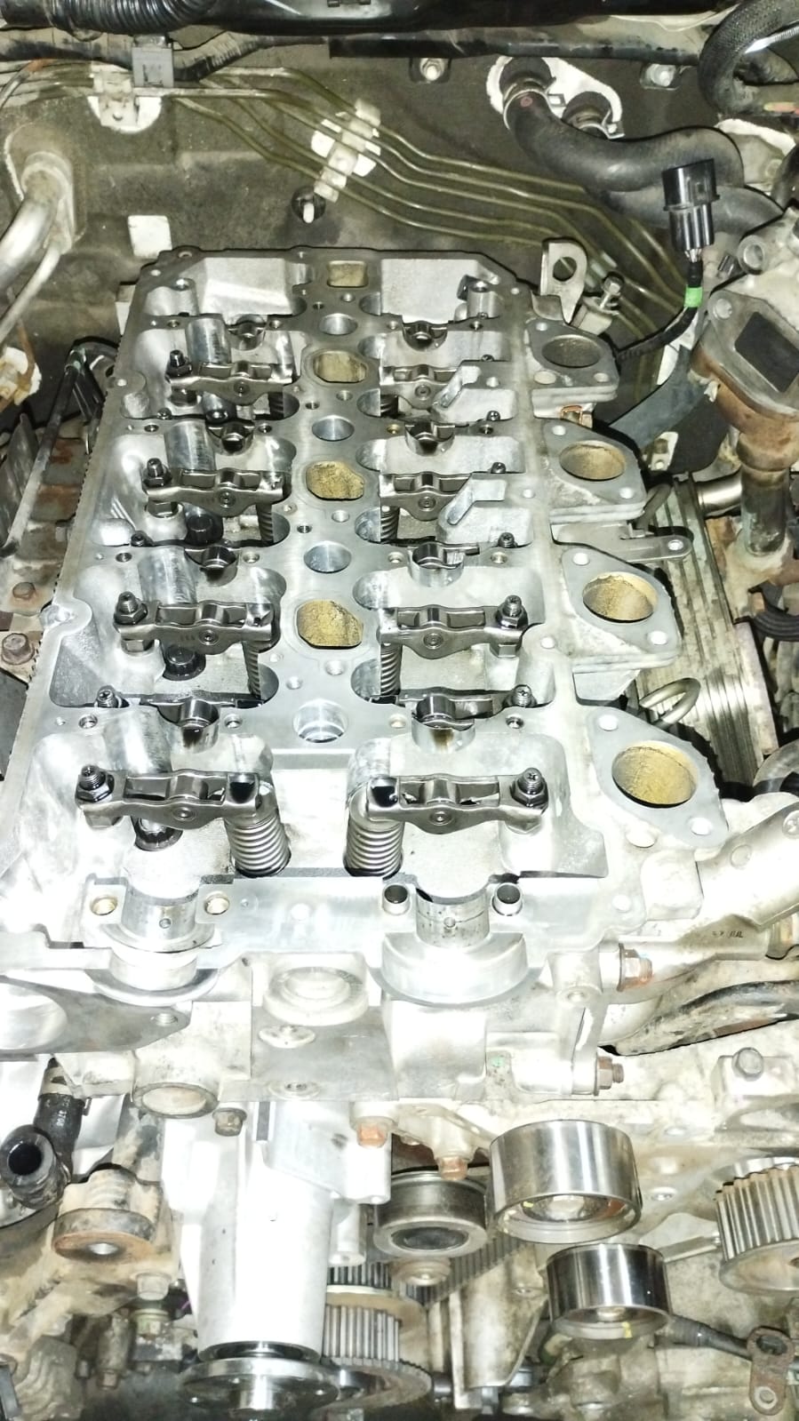

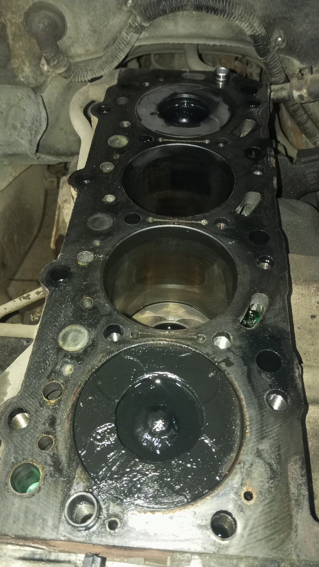

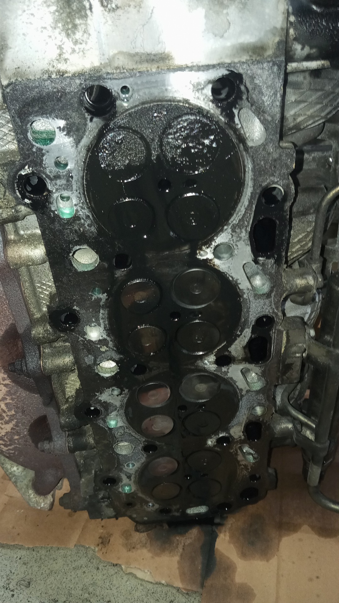

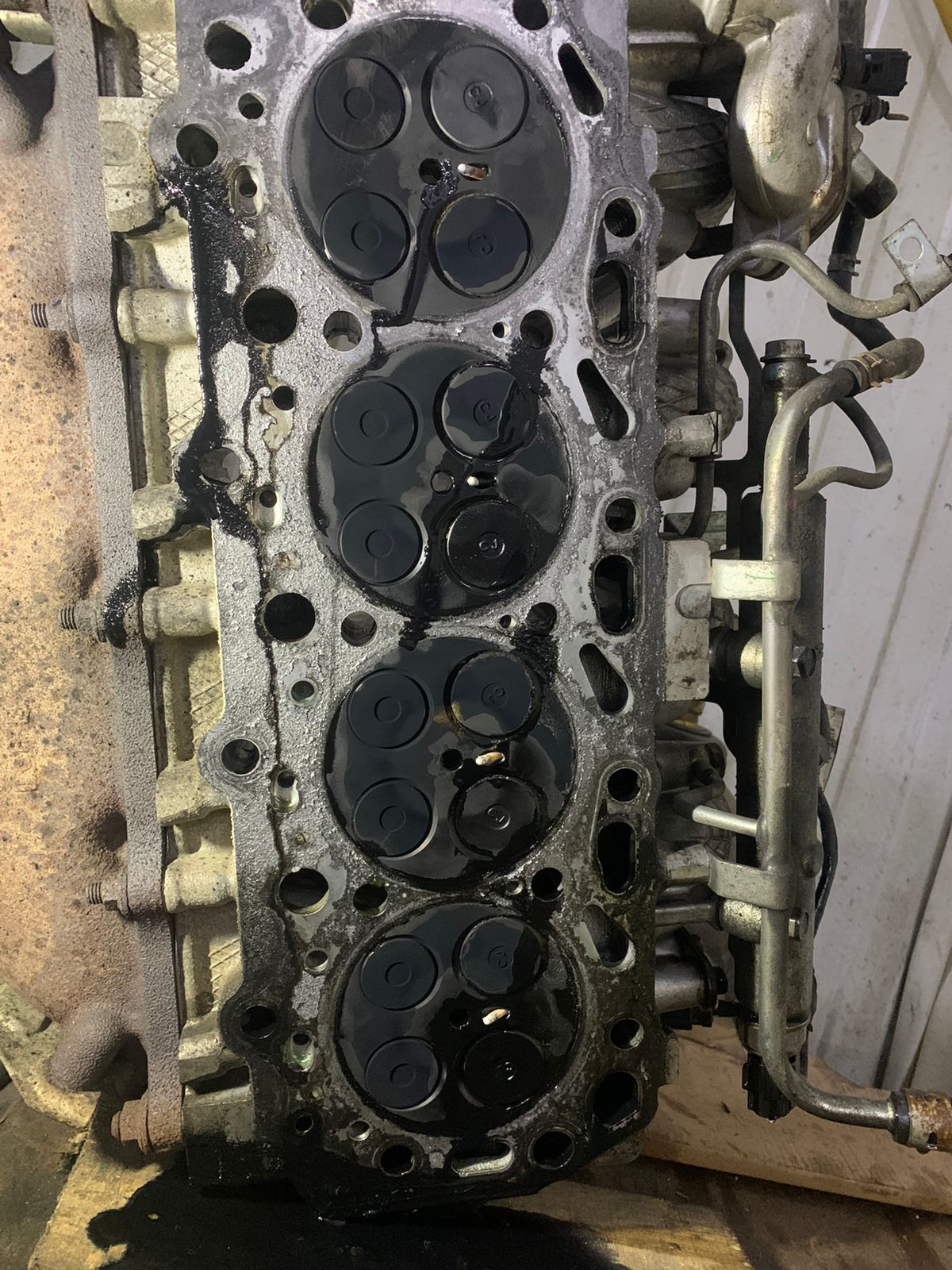

Очередной агрегатный ремонт в нашем техцентре.
В ремонт поступил Паджеро Спорт 2го поколения. Клиент обратился проблемой перегрева ДВС.
В процессе диагностики выявили проблему с прокладкой ГБЦ.
Проводим разборку ГРМ.Снимаем ремни привода ГРМ. В процессе разбора обнаружили,что оборван ремень привода балансирных валов ДВС.
Устраняем течь масла масляного насоса ДВС
Снимаем ГБЦ для проверки. Проводим ремонт ГБЦ,притирку клапанов.
Дополнительно на авто провели проверку топливных форсунок на стенде на производительность. Провели ремонт форсунок
Проводим установку новой прокладки ГБЦ,ГБЦ и сборку ремней

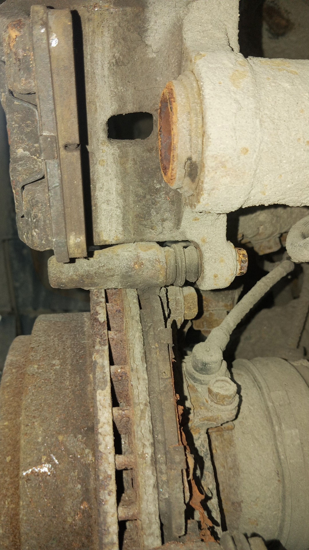

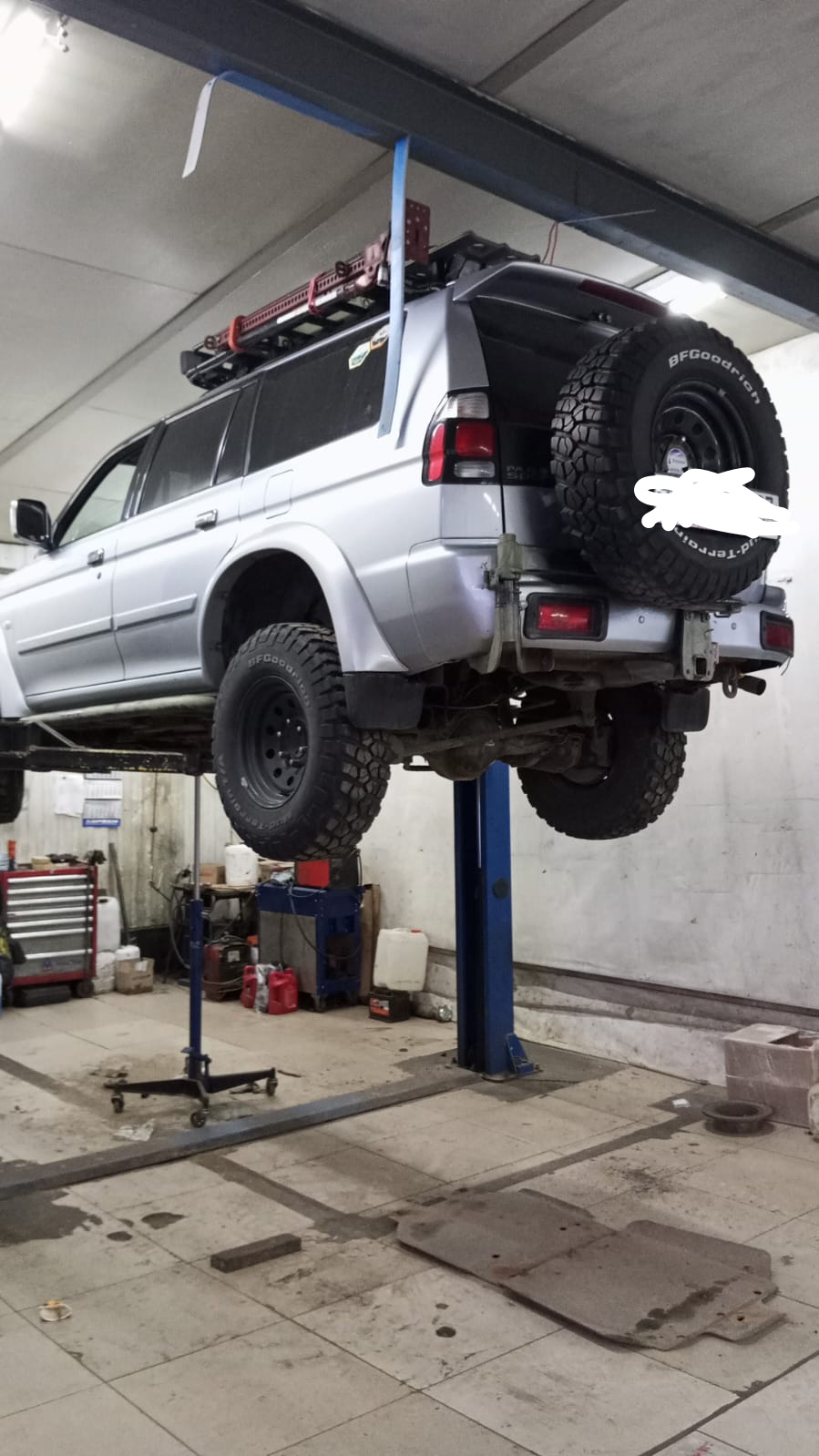

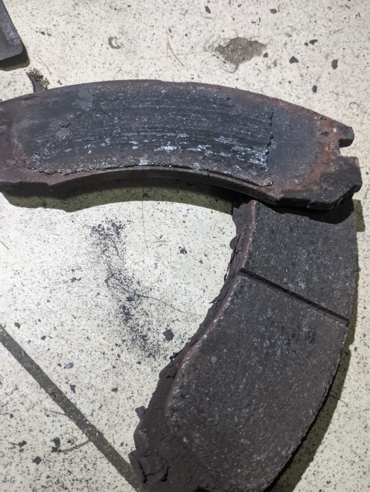

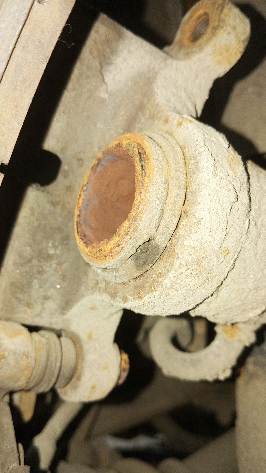

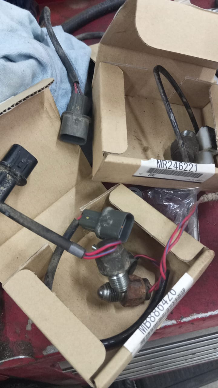

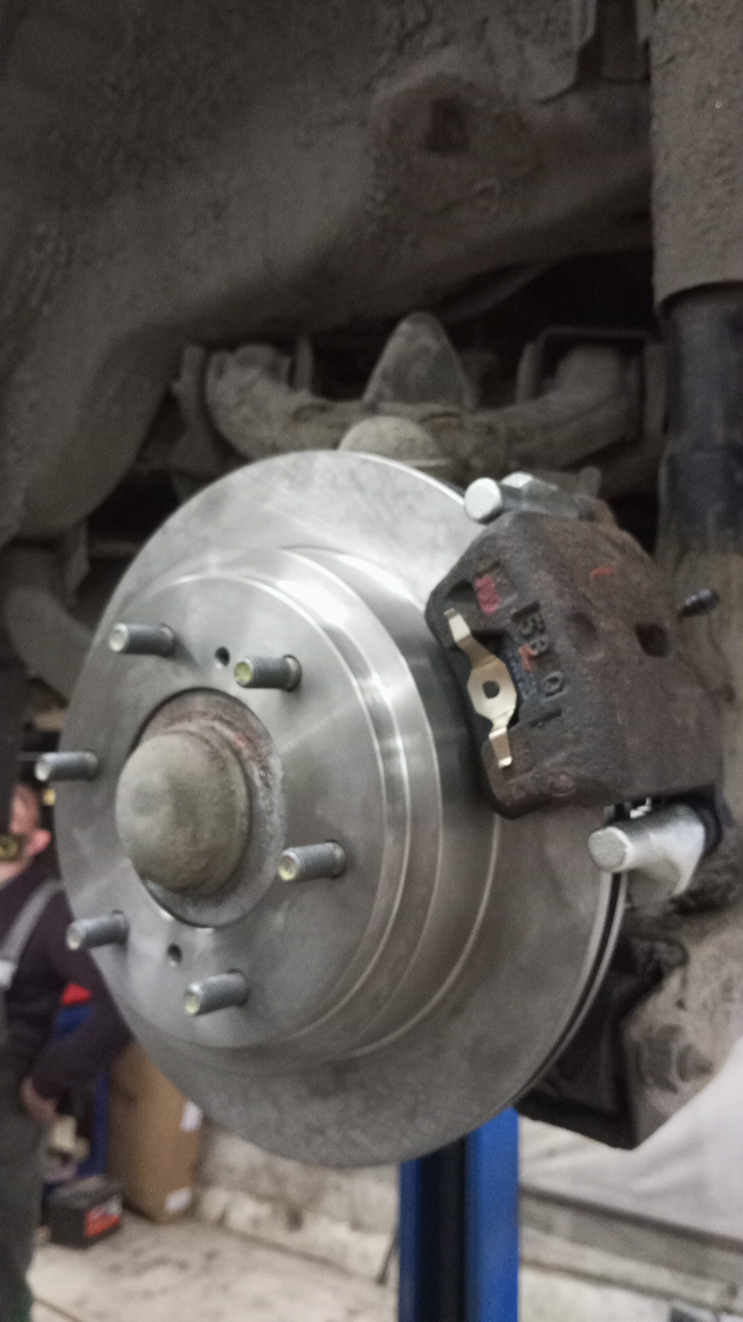

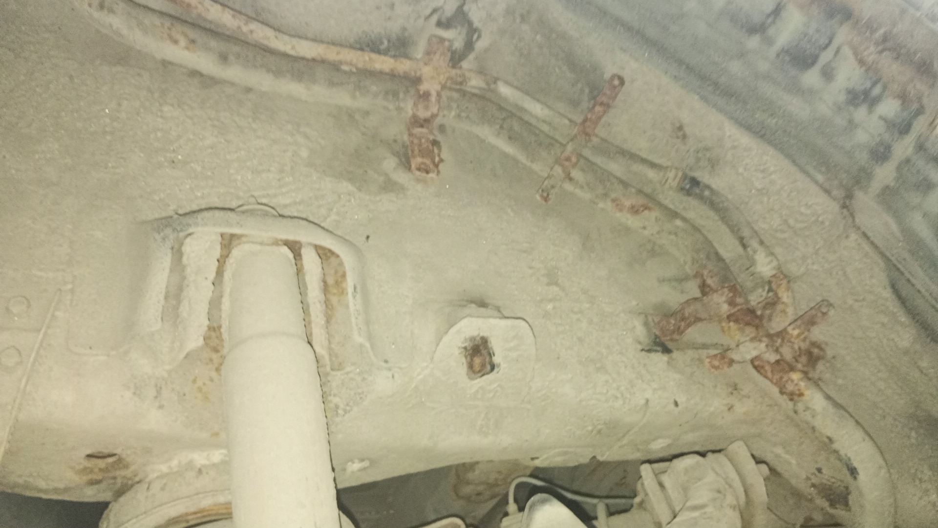

В ремонте Паджеро Спорт 1го поколения.
Провели большой объем работ.Подготавливали авто к дальней поездке в горы.
Провели ревизию тормозной системы. Перебрали тормозные суппорта (вклинили поршни), заменили сгнившие тормозные трубки.
Устранили течь моторного масла и масла из АКПП. Заменили задний сальник коленвала и сальник масляного насоса АКПП.
Устранили проблему с некорректной работой "Полного привода". Заменили датчики на раздаточной коробке передач.
Провели ревизию топливной системы. Заменили топливные фильтра,сгнивший топливный бак.
:*THUMBS UP*: Ремонт любой сложности модельного ряда Паджеро и Паджеро Спорт в Джапкор Сервисе.

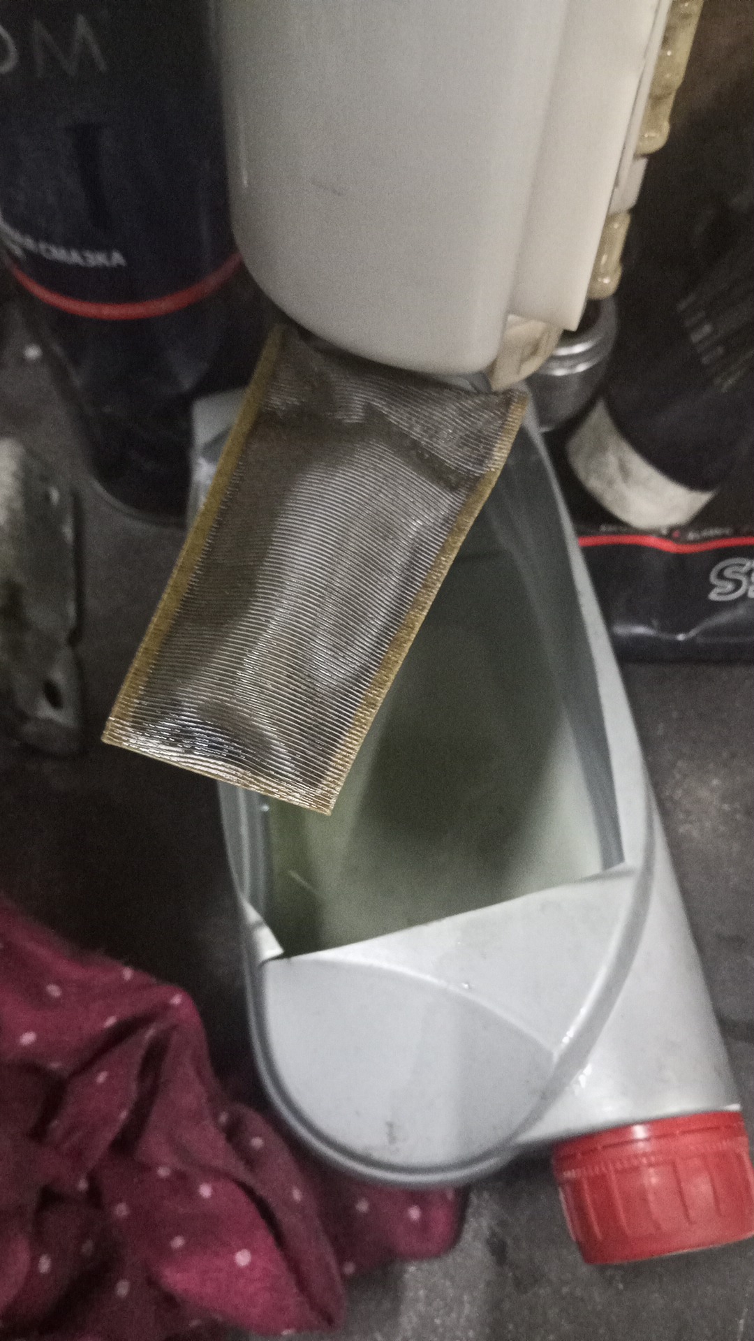

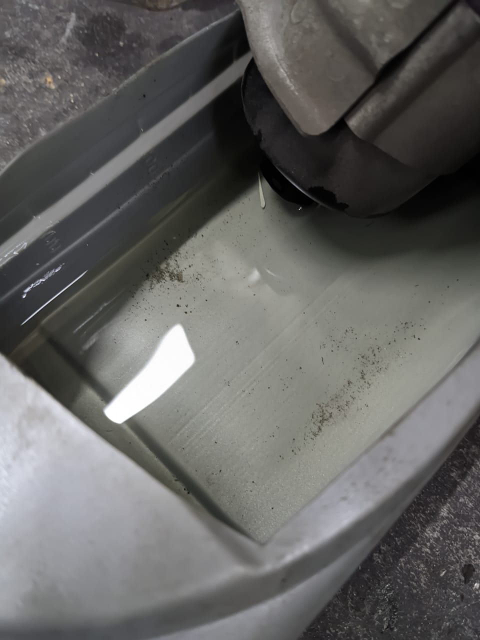

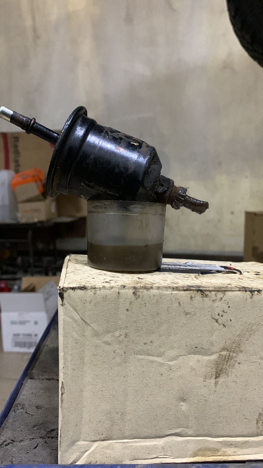

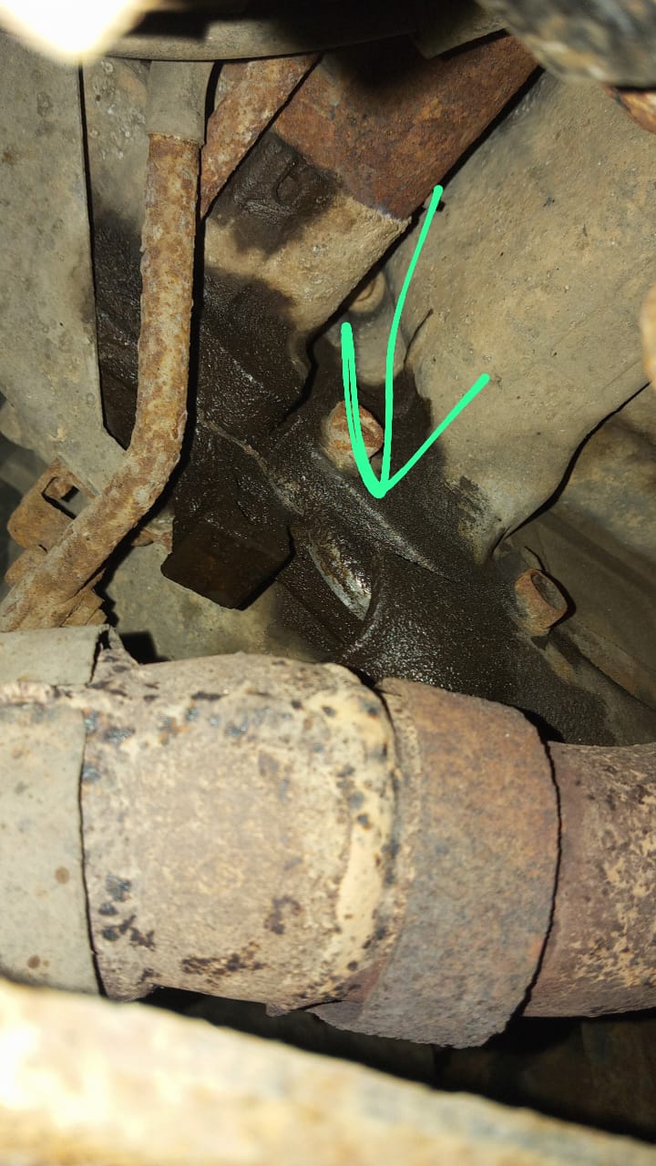

В работе "старичок" Паджеро 3го поколения. Бензин
Устраняем проблему с затрудненным запуском ДВС на холодный ДВС.
Обнаружили песок в топливном фильтре.
Проводим полную ревизию топливной системы.Меняем топливные фильтра в баке и моторном отсеке,сгнивший бак топливный,топливную горловину.

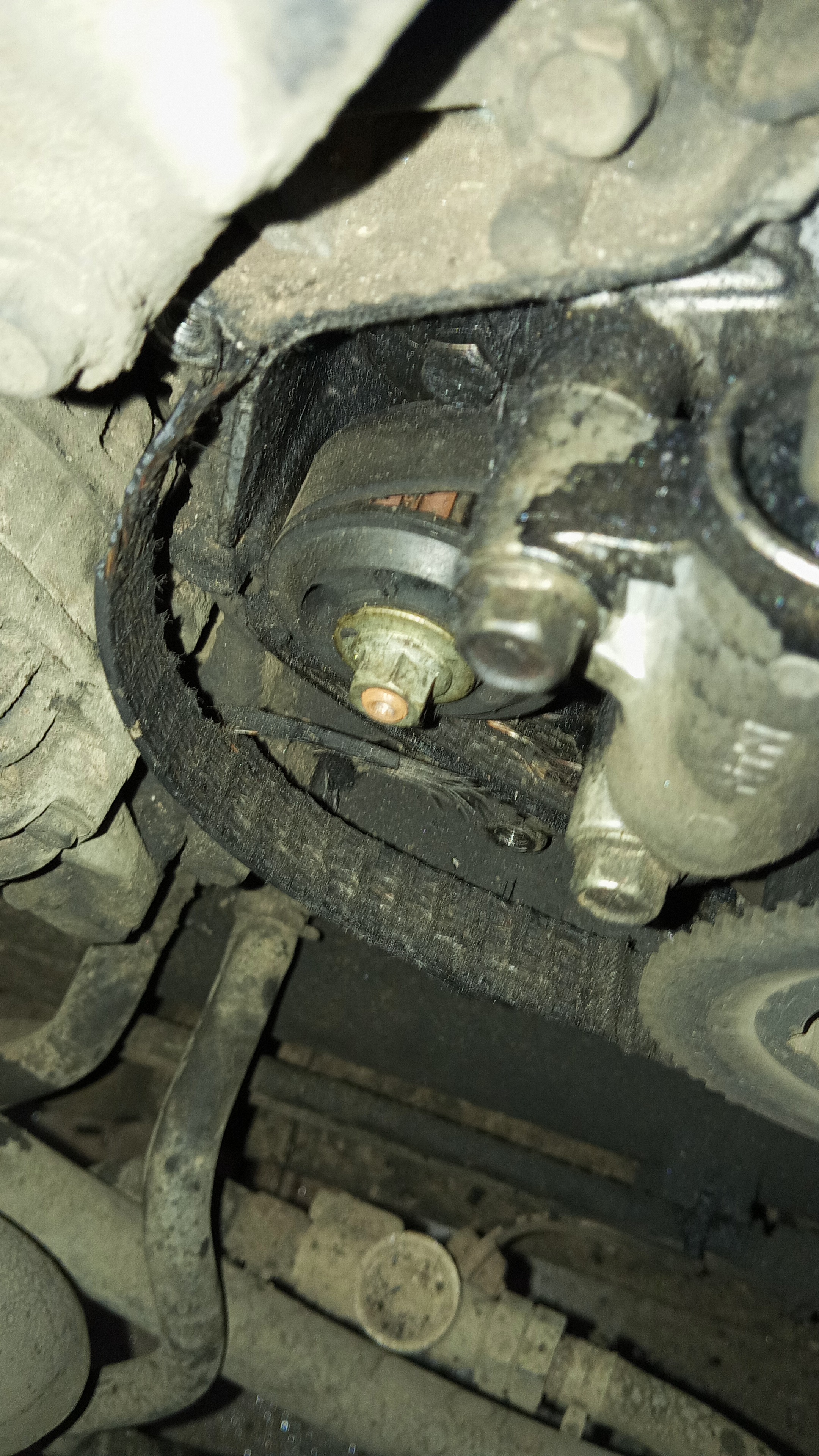

В процессе ремонта обнаружили сильную течь моторного масла в районе ремня привода ГРМ

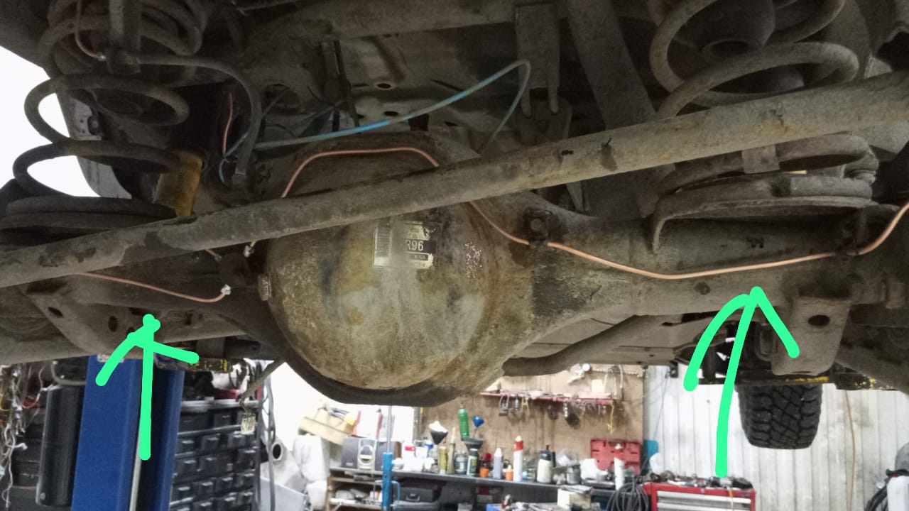

Устраняем течь. Проводим замену переднего сальника коленвала и сальников распредвалов. Проводим замену ремня привода ГРМ с комплектом роликов.

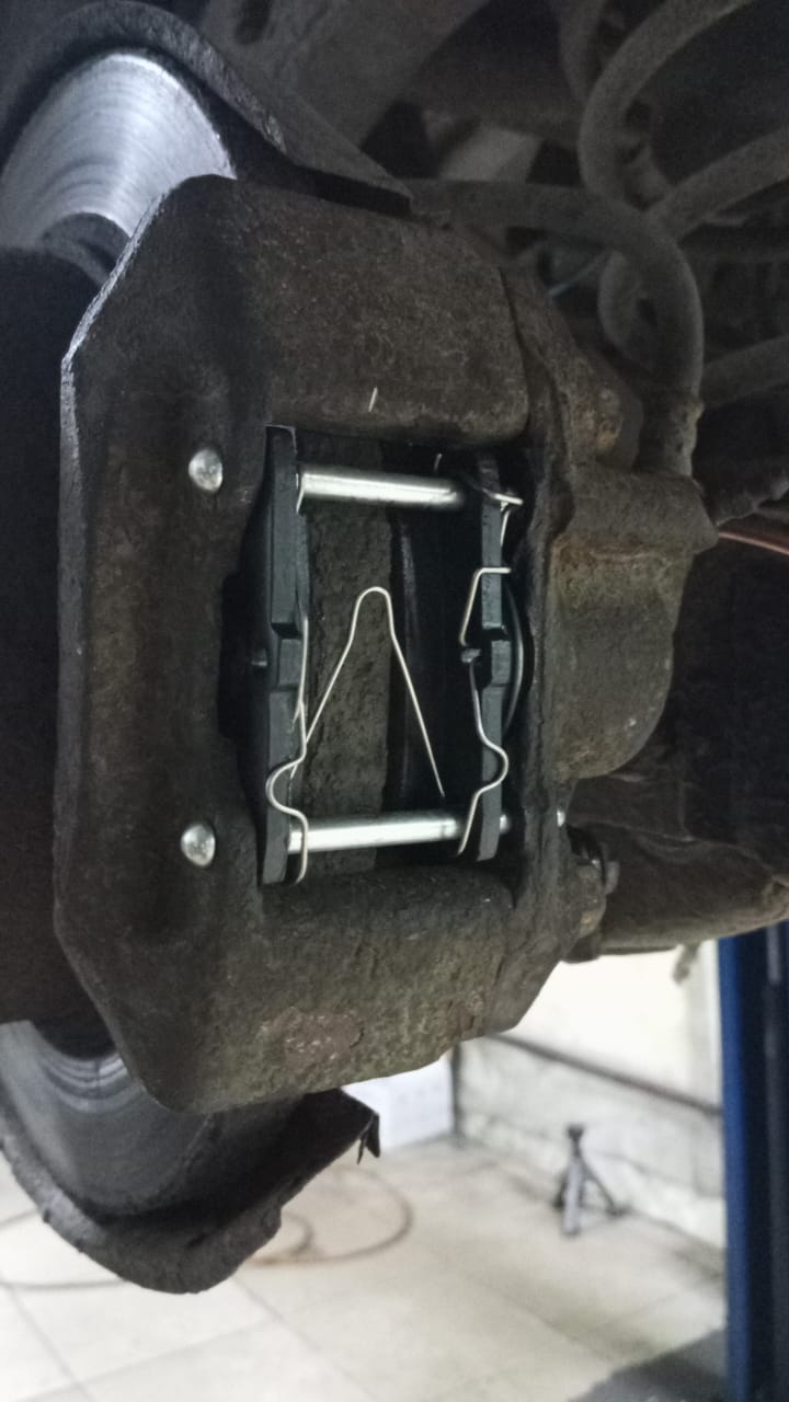

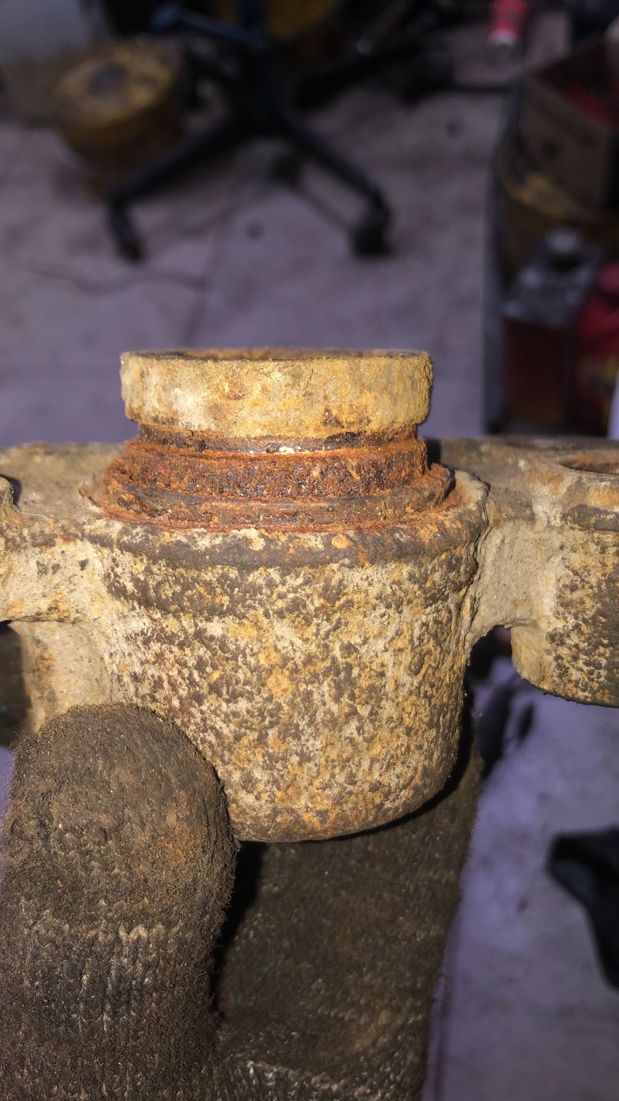

В процессе ремонта обнаружили,что колеса задней оси плохо крутятся.
Причина в заклинивание поршней в тормозных суппортах и неравномерный износ тормозных колодок. Провели переборку тормозных суппортов и замену задних тормозных дисков.

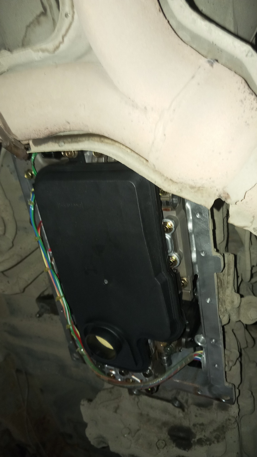

В процессе ремонта обслужили АКПП. Заменили фильтр и масло трансмиссионное.

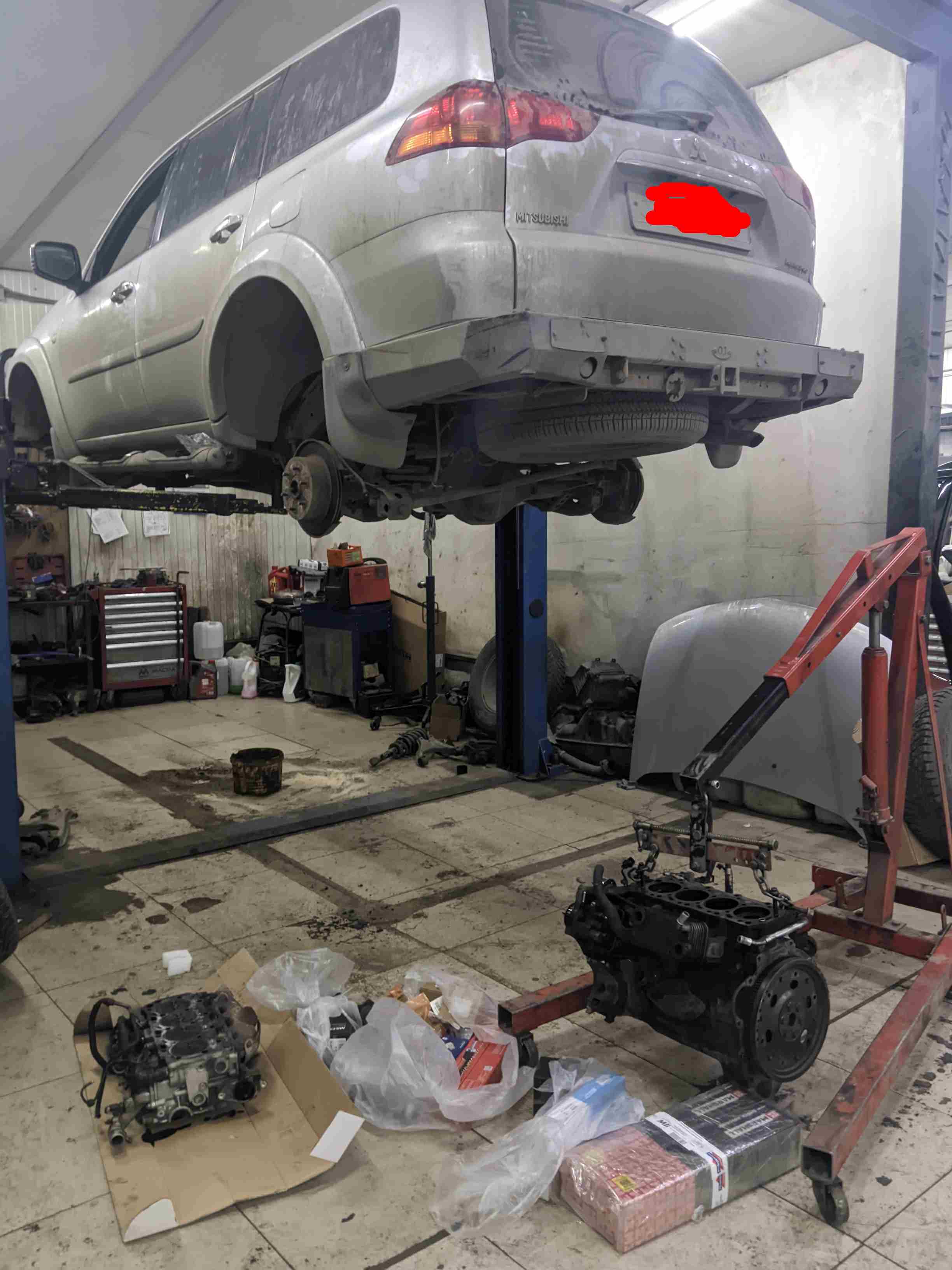

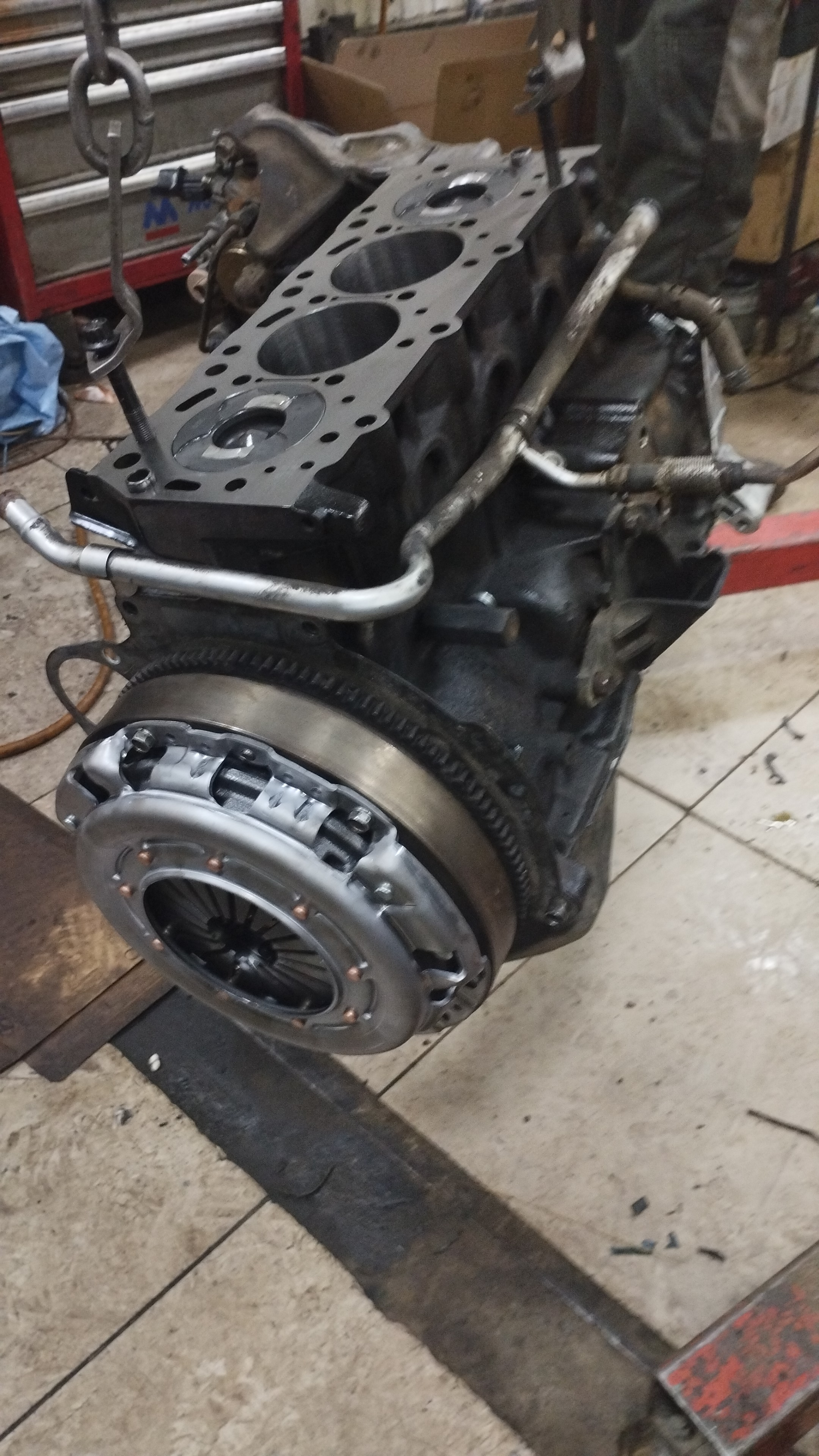

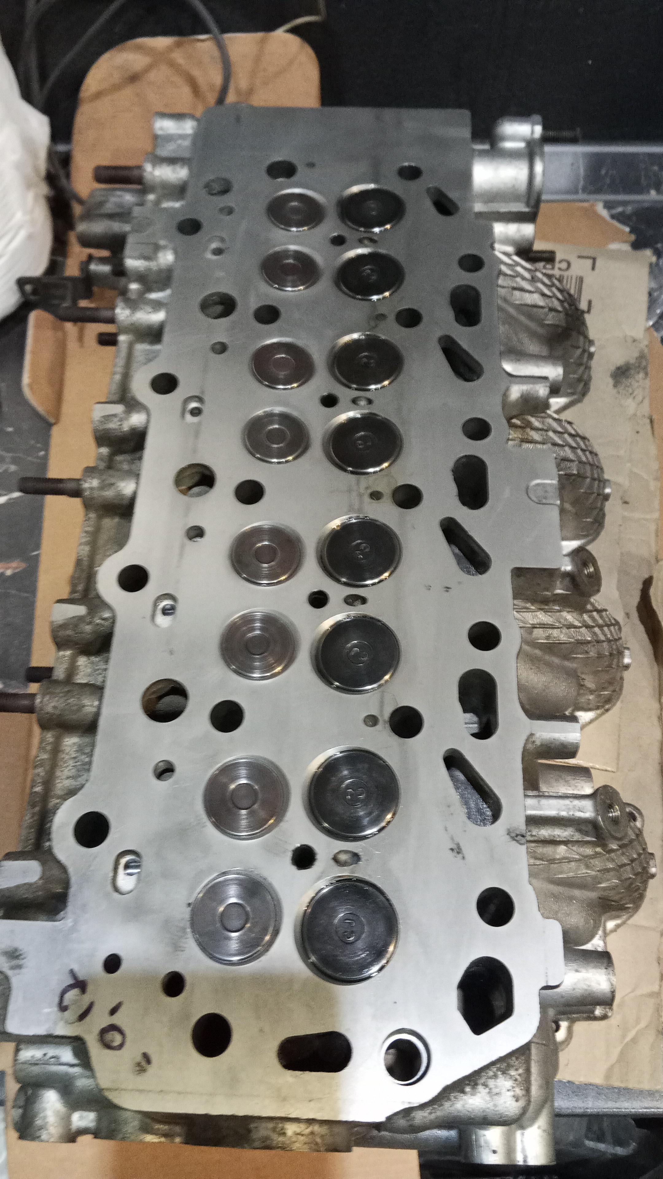

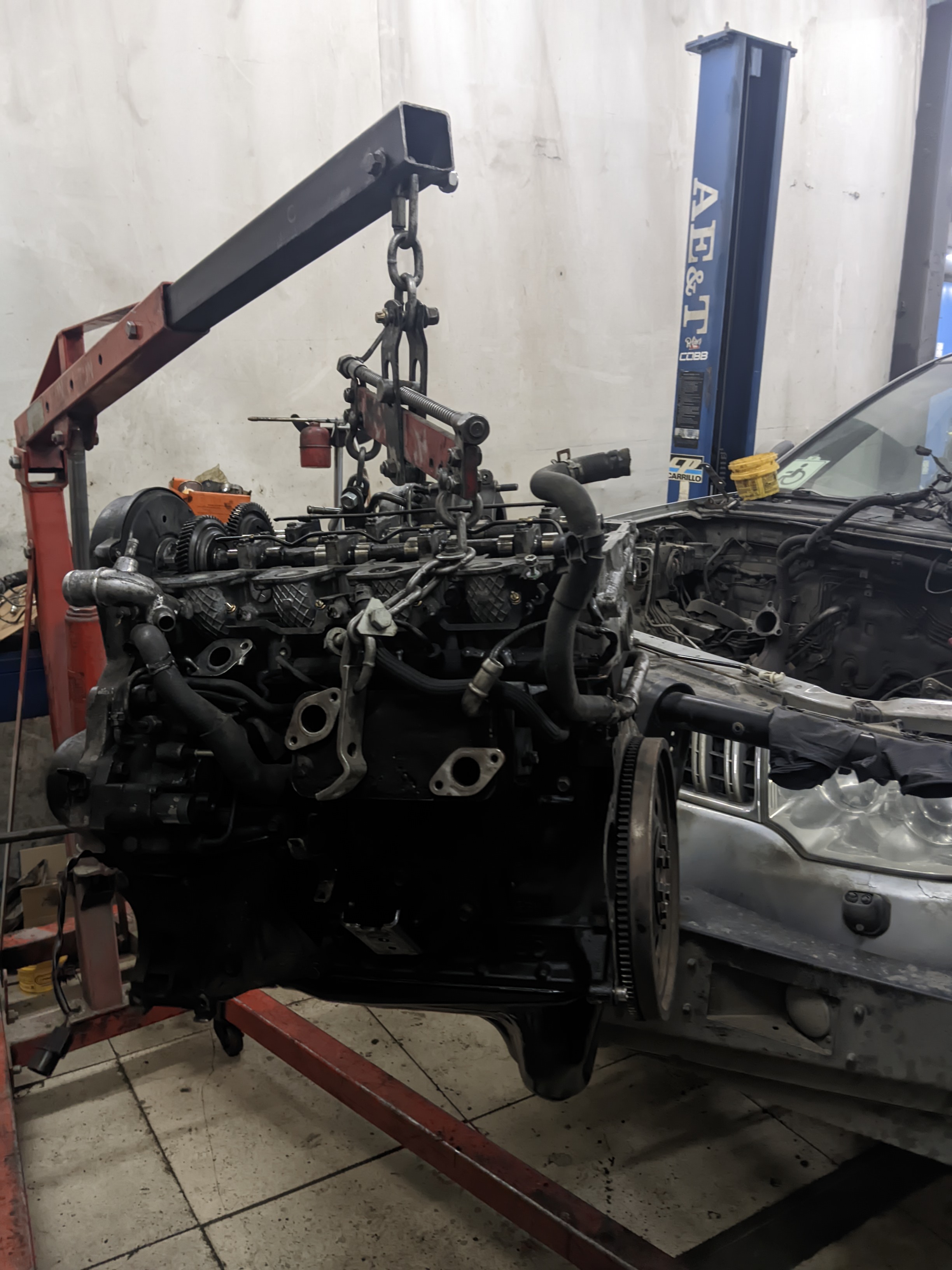

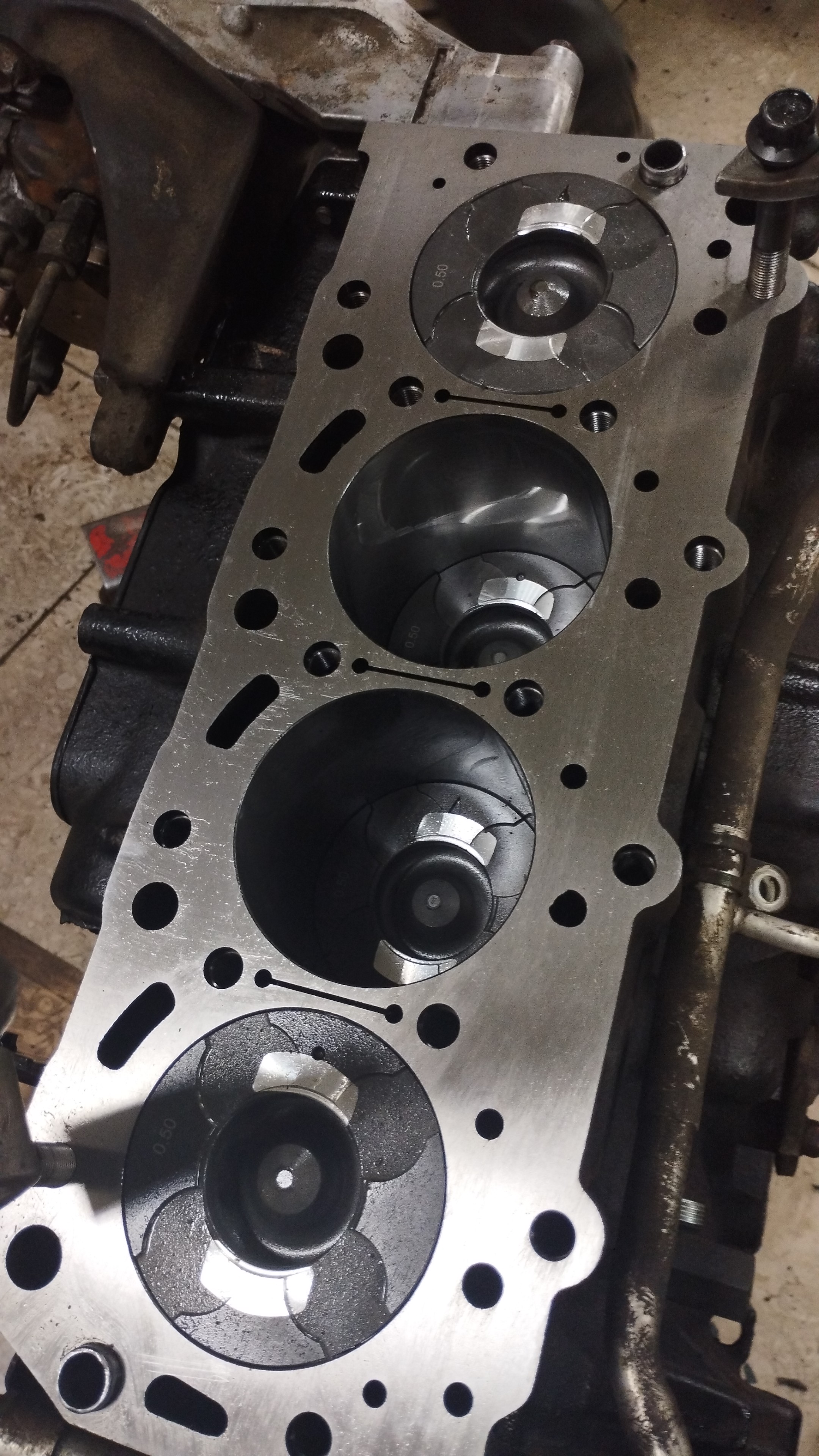

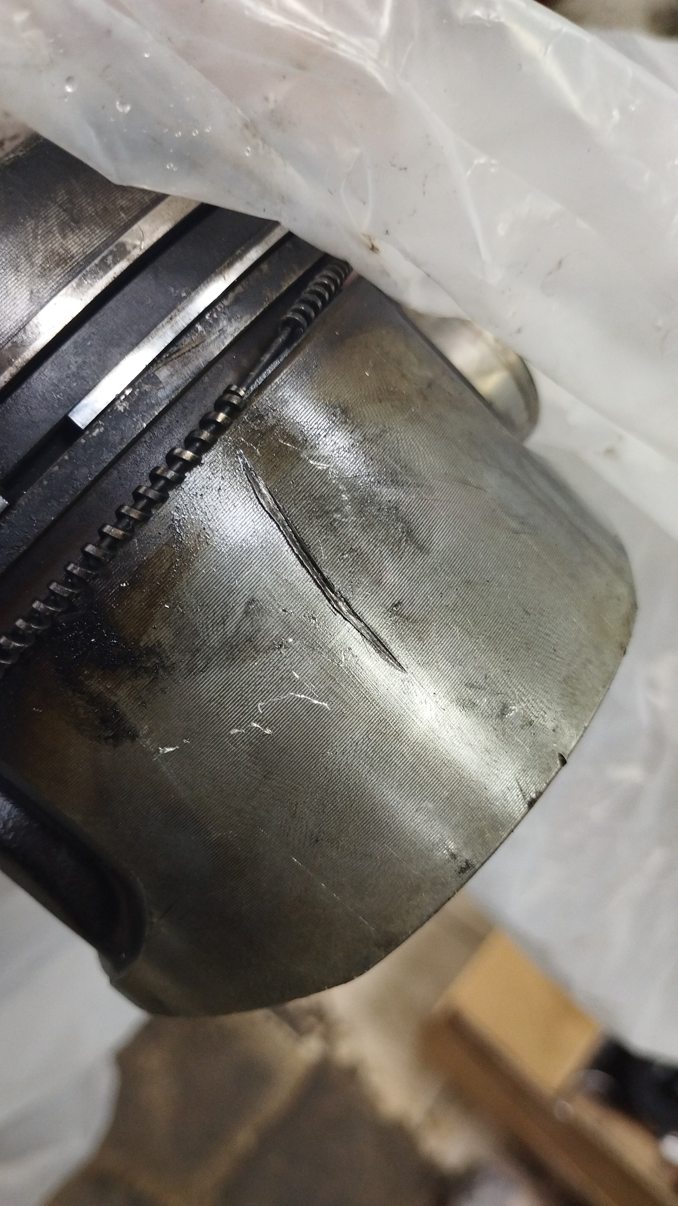

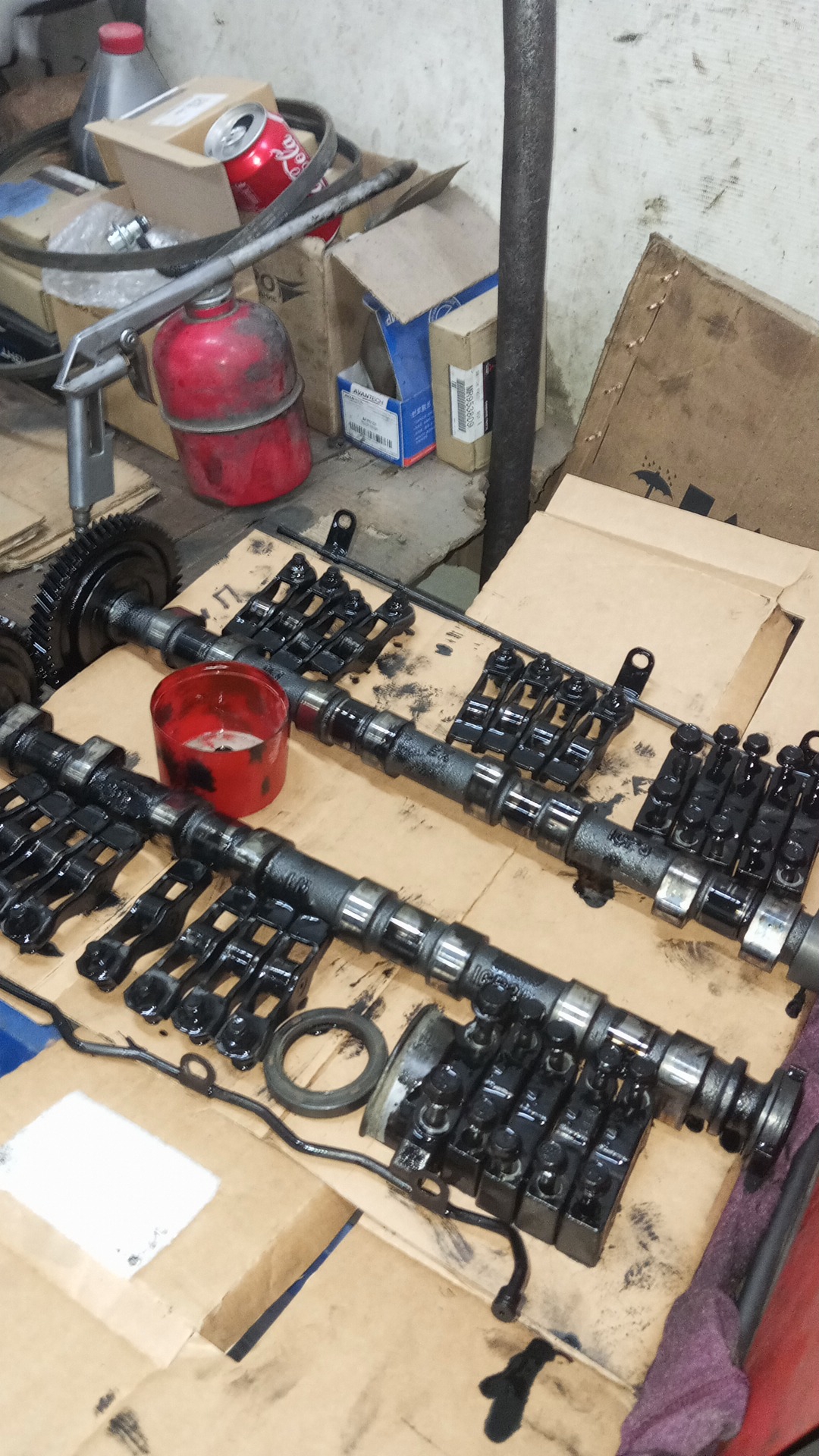

Очередной ремонт ДВС на Pajero Sport II в компании ДжапКор.
Снимаем двигатель. Дефектуем.

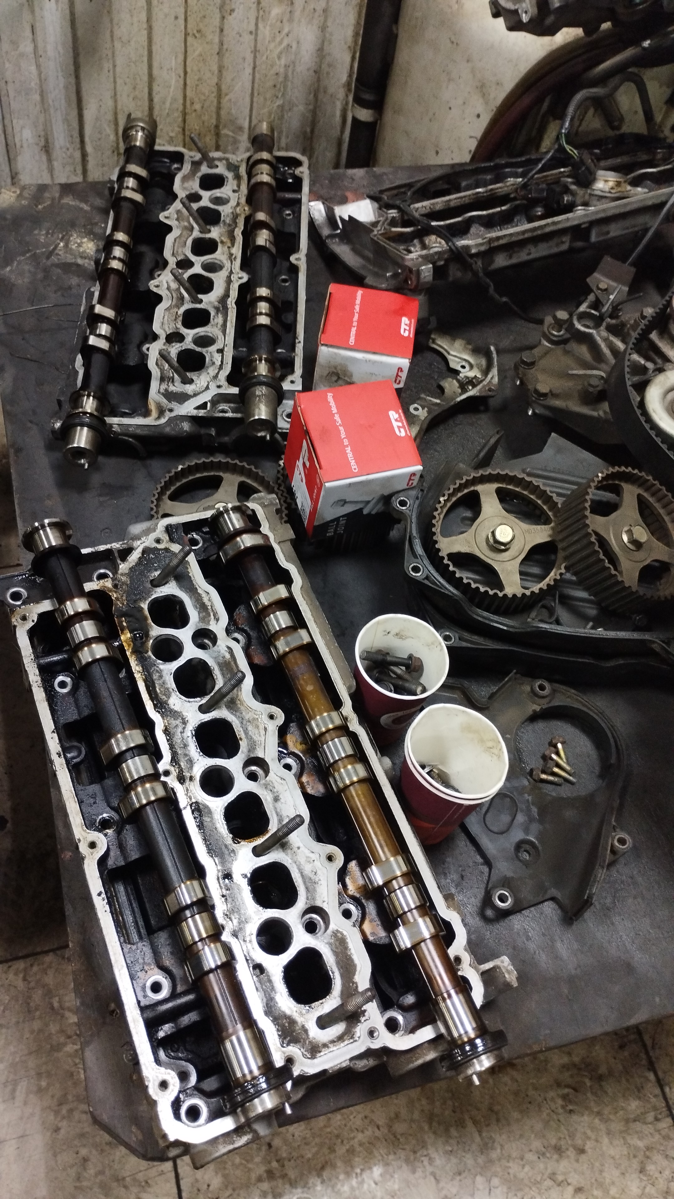

По факту разборки ДВС выявляем причину выхода из-строя двигателя. В камерах сгорания антифриз, разрушены поршни,нарушена геометрия гильз цилиндров (сильные задиры)
Проводим дефектовку и ремонт головки блока цилиндров и блока цилиндров.

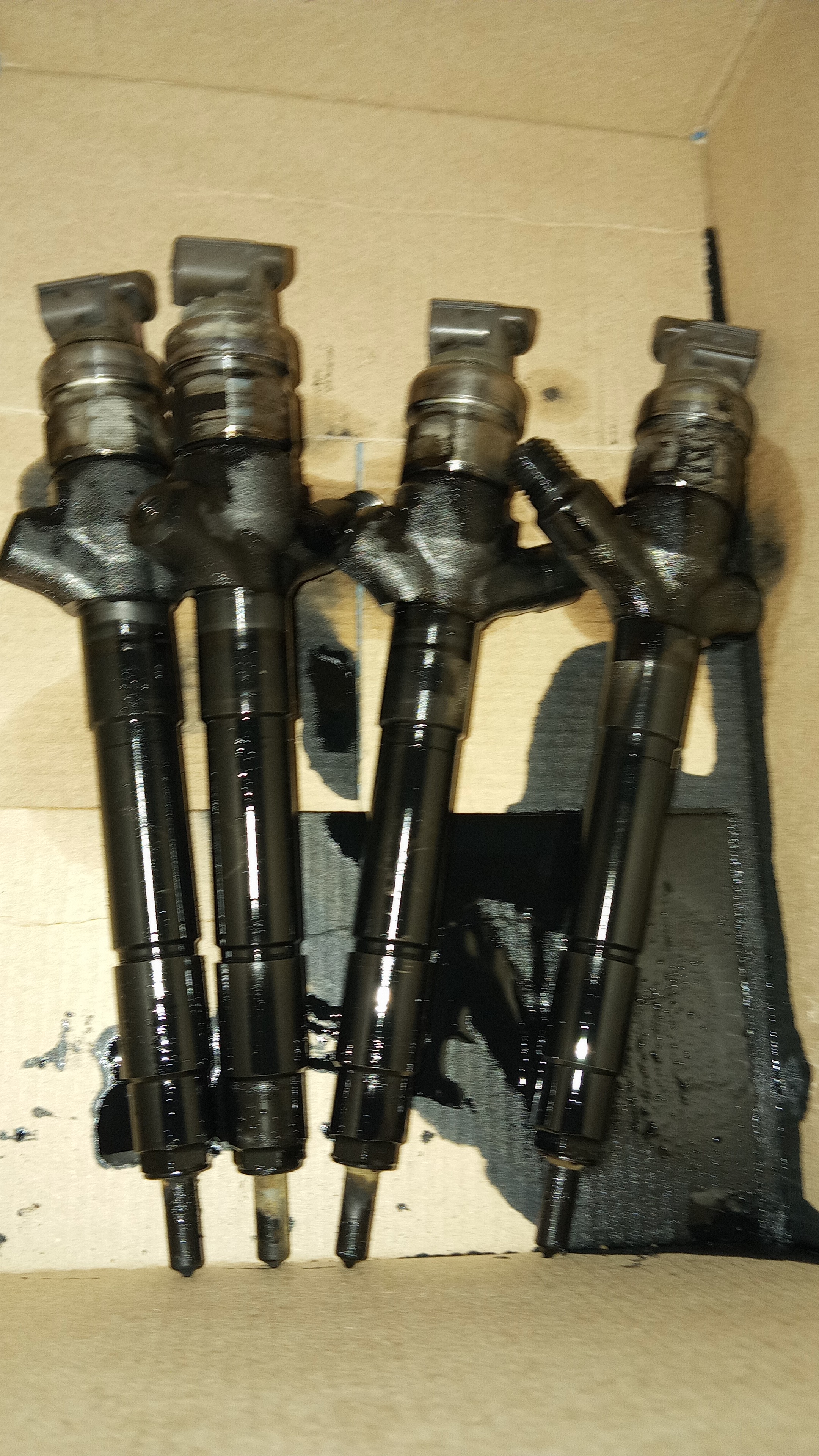

Провели диагностику и ремонт топливных форсунок на стенде
При сборке двигателя используем ТОЛЬКО оригинальные запчасти через проверенных поставщиков. Только при таких условиях наша компания дает гарантию на работы по двигателю!
Проводим установку и проверку отремонтированного двигателя.
