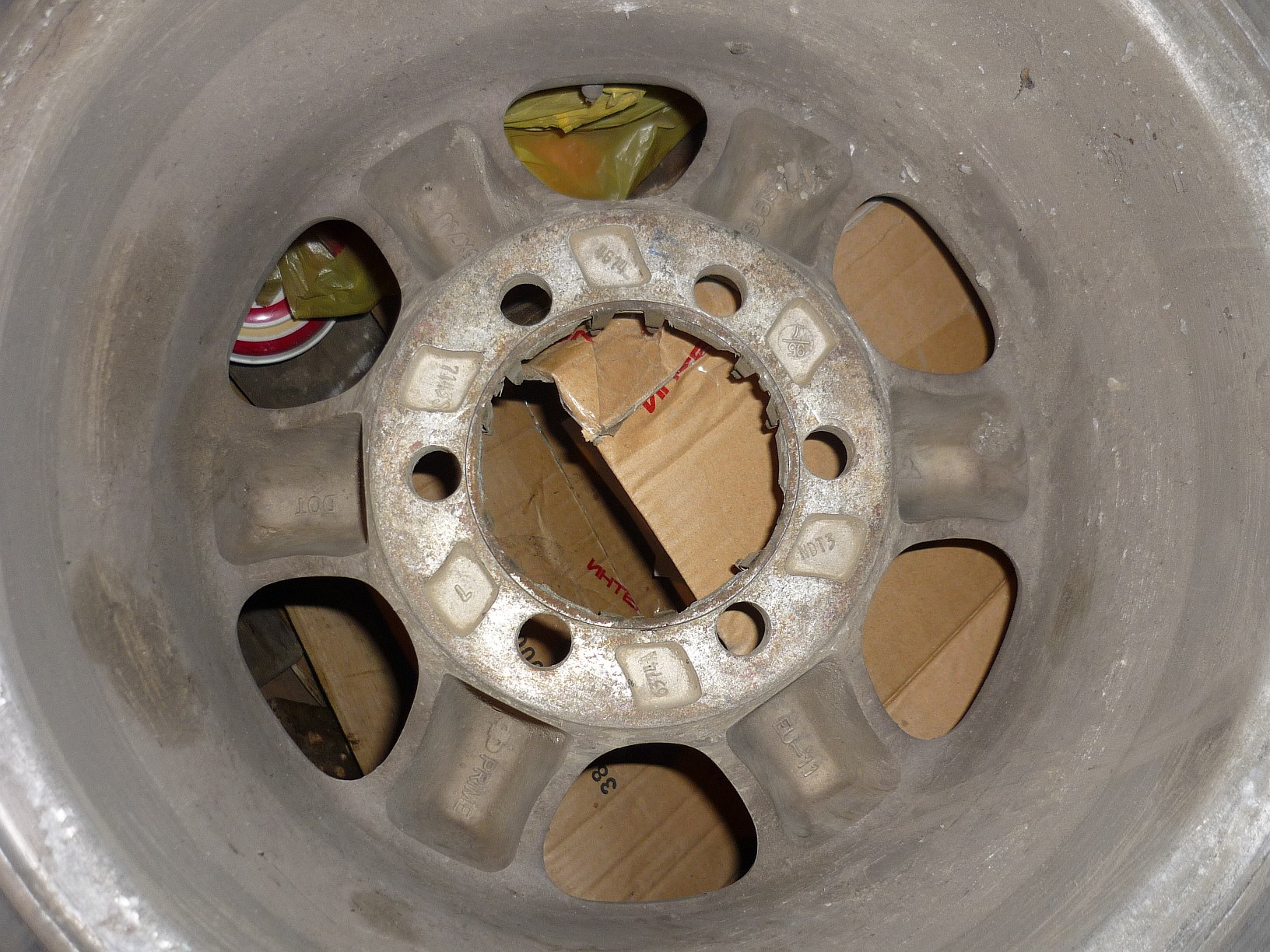

А где на диске ММС вылет обозначен? Что-то разглядывал я его, но так и не нашёл, мож не туда глядел? По иде на этом диске вылет +10 должен быть...

На этом диске вылет не видно, но он точно +10 :)
Вылет можно измерить.

Да я понимаю, что померить можно... Но просто хочу прикупить аналогичные, а вылеты на дисках с таким же рисунком мне попадали и с другим вылетом. По крайней мере продацы другой указывали...

Достались тут по случаю диски от 2го пыжа. У моих штатных вылет +36, у этих -10.
Повесил туда зимнюю резину и чота очково мне :)
46мм разницы
То что колеса торчат из арок - хрен бы с ним, а вот ступицы жалко.
Я так понимаю что ездить мне на таком нежелательно, да? :)
Suzuki Jimny + Subaru XV

у П2 вылет стд дисков +10 если память не изменяет.. и ширина 7 дюймов..
да нихера не будет подшипникам твоим...

вопросозадаватель упоминал вылет -10 в своем сообщении, по факту стд литье с цифрой "10" на П2 есть только +10.
про +33 с П2 у него РЕЧИ НЕ БЫЛО вообще.
итого разница получается всего 26 мм, что я считаю совершенно не принципиальной разницей влияющей на ступичные, лишь бы из-за большего вылета не терло арку..
у меня на делике стоят +10 против родных +35, а у друзей и -40 бывает против этих же +35 и резина 35 симекс против стандартных 215r15 и жизнь ступичных сильно короче при этом не становится.
понятно что ступичный узел у П3 чуть другой, но сомневаюсь что намного слабее.

Руками вылет не мерял, выглядит на маркировке как кружок, в который вписаны цифры 1 и 0, разделенные вертикальной чертой |.
Почему-то подумалось что это минус :)
Резина об подкрылки не трет, вывешиваться ради проверки "достанет ли до арки" не пробовал
