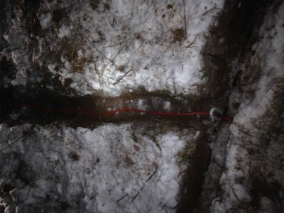

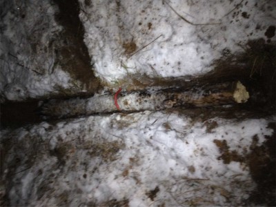

В качестве якоря закапывается бревно, на крайняк - запаска.

Жипер писал(а): В качестве якоря закапывается бревно, на крайняк - запаска.
на какую глубину закапывать надо чтоб не выскочило?

Сообщение МШУ »
На 100 см! ::-D:
Ну ессно зависит от грунта.:)
Вот рупь за сто ,Юра не закапывал запаску ни разу,....я тоже))))
Слышал от тех ,кто закапывал,что это мегадроч ,т.к. яму приходится нереальных размеров копать.
Прикинь сам- запаска весит 25-50 кг....авто весит....эээээ....2 тонны.....
Как нужно зарыть з.к,бревно и тд,чтоб полноценно вытащить авто,с бруствером из говнолина спереди....
Если авта не сидит по ступицы,то иногда и хватит вместо якоря вбитого в грунт,
баллонного ключа и пр.))))А на слабых грунтах- якорь будет тупо выполнять роль плуга....
К чему и приходим: шанцевый инструмент,,вкупе с хай лифт за колесо(лифт мейт) ,пару сенд траков,за неимением- веточки,брёвна и палки под протектор.
Здесь,кмк,нужно чувствовать,когда авто перестаёт ехать,а начинает копать колесами,оседая....Смысл давить тапок в подобном случае -без толку- авта ещё больше зароется( копать придется дольше)....Вот,отталкиваясь от этой "чуйки",когда уже авта должна встать,- стоп и реверс на пару метров- если не закопались- то это сделать легко.....
Далее- вперед,дискретно и так по пол-метра/метру и тд..Главное правило= назад всегда можно уехать,если колесами не вырыли себе ямы.

http://4wd.primorye.ru/image.aspx?id=24 ... t=0&page=0 вот кстати вариант закапывания бревна когда не за что зацепиться, а выехать нада..и закопано не глубоко в общем то, ну и машина чуть тяжелее пыжа...)

Ты прав - не закапывал.
Не садился там, где не за что лебедиться.
Обычно с собой не менее 100метров троса, ноги, голова и глаза, чтоб обежать и проанализировать.
Но ролики, как это делают видел неоднократно.
Миша выложил фото палочки, за которую вытащился КАМАЗ.
