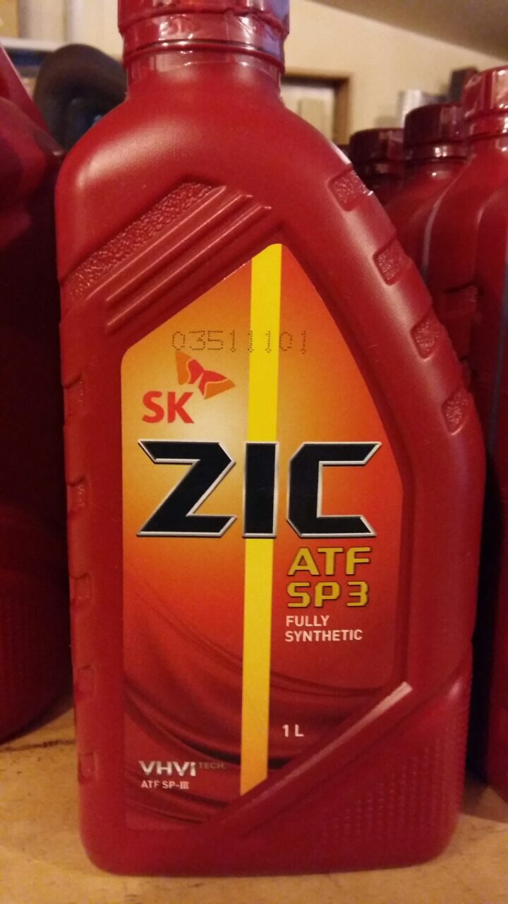

Всем привет
Делюсь своим несчастьем
Все началось с большого ТО решил поменять ролики гром ремни масла на 50.000 так как у товарища рвануло ремень и загнуло все что можно, я соответственно очконул, так как машины мы покупали вместе
С грм все хорошо, а вот АКПП начало грется
Причём получилось все при оч странных обстоятельствах
Перед НГ я все сделал, на НГ поехал в деревню, и на утро под машиной обнаружил следы масла
После праздников поехал в Москву, по дороге у меня загорелась лампа перегрев АКПП
Я остановился посветит фонариком и увидел, что поддон коробки весь в масле
Я постоял машина остыла, проверил уровень, он был чуть выше нормы
Я потихоньку доехал до дома, через 2 недели как освободился поехал в сервис, помыли поддон ( следы масла, шли откуда то сверху) уровень в норме
Через пару дней сказали приехать посмотреть
Так как я езжу на машине крайне редко, через 2 недели когда специально покатался по Москве заехал в сервис, и никаких следов, подтеков не обнаружили
Недавно я опять ездил в деревню, туда доехал нлрмально, средняя скорость 140
А вот назад я ехал поддавал газу, местами 180 и в один момент выскочила ошибка двигателя чек
И пропала мощность, я остановился заглушил, завёл, все пропало мощьнлсть вернулась
А через 50 км загорелась лампа перегрева АКПП когда я взглянул на поддон то он был весь в масле, достав щуп на нем были пузырьки, складовалось впечатление, что масло кипело
Постояв 30 минул, я завёл авто и поехал, на приборке ничего не горело, ехал не быстро
Да ещё масло я менял с фильтром, дополнительно ничего не сливали, что слилось из поддона и все
Масло лили ZIC ATF SP3
Сейчас я настроен поменять опять масло, только все, на оригинал
Подскажите сервис, каким методом менять, аппаратом, или?, и что лучше, ставить на прокладку или на герметик, и фильтр какой лучше брать
Спасибо

Я 1 км поменял методом замещения с фильтром вроде пока полет нормальный
JS Asakashi JT208K Фильтр масляный акпп
Mitsubishi 402 4610 Масло трансмиссионное "DiaQueen ATF SP-III", 4л 3шт

Тут вся тема говорит о том, что надо лить в АКПП только оригинальную жидкость.belyak80 писал(а):Сейчас я настроен поменять опять масло, только все, на оригинал
Спасибо
Это имхо от пробега. Но я крайний раз менял аппаратом (пробег 245 ткм) ничего не случилось.каким методом менять, аппаратом, или
А что с завода стоит? Разницы никакой если делать в сервисах. Если сам впоследствии планируешь менять - с прокладкой удобней.и что лучше, ставить на прокладку или на герметик
Банально, но оригинальный.и фильтр какой лучше брать

Оригинал митсу стал не очень хорош по качеству. Лично я к оригиналу отношусь скептически. Есть хорошие заменители, тот же зик вполне неплох.

Заказал масло 12л 4024610
Фильтр MR 528836
Поддон сидел на герметике, после замены был установлен так же
Фильтр MR 528836

Ну не знаю, менял уже два раза. Оба раза брал 4024610B (DiaQueen ATF SP-III в жестяных банках). Первый раз менял после старого хозяина, были нарекания по акпп. После замены жидкости вместе с фильтром все пришло в норму. Второй раз менял через 45 ткм без замены фильтра, это уже по плану.ZILLA писал(а):Оригинал митсу стал не очень хорош по качеству. Лично я к оригиналу отношусь скептически. Есть хорошие заменители, тот же зик вполне неплох.

Для замены на аппарате нужно больше на одну банку.belyak80 писал(а):Заказал масло 12л 4024610

Особенность масла митсу - потеря вязкости при температуре выше 90 гр. Даже после 10-20к км наблюдается такое. Тот же зик или тотачи такому не подвержен. Даже новоиспечённый коробочный Rolf этим не страдает. Это всеиз личного опыта.

Тут уже с Тотачи Надежда Петровна влетела. Два раза меняла жидкость с ингибитором мудрила, а история закончилась банальной заменой жидкости на DiaQueen и все заработало.

winter1971, у тс машина с акпп V5AWF ибо авто рестайл и это отличная от V5A51 семейства железка. В нее лить масло WS по тойоте, т.к. коробка эта A750 по тойоте. Масло с мультидопуском не может удовлетворять сразу всем написанным допускам, а написать можно все что угодно.

Re: В АКПП залили не то масло!
Всем привет
Отчитываюсь
Поменял масло аппаратом в одном и сервисов Mitsubishi
Пришлось докупить ещё одну канистру итого 16л по рекомендации мастера
В итоге коробка не греется проверено дорогой!
Вывод такой, в Карабас толтко оригинал!!!
Отчитываюсь
