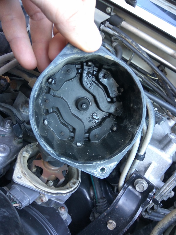

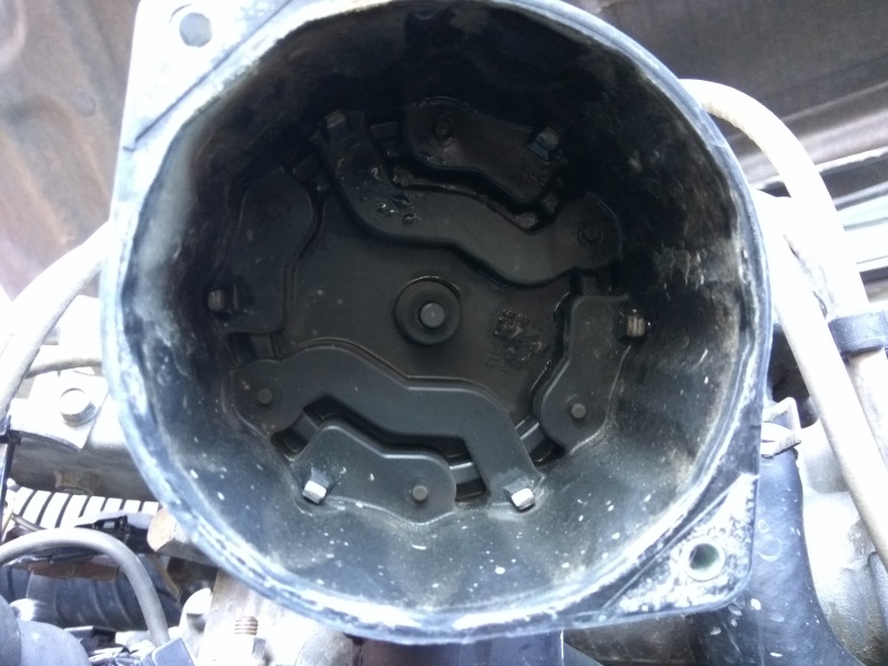

Отмывал машину долго и нудно , часа 3 , особенно днище , лебедку , мотор ... И после мойки ее еле завел . Завелась вроде хорошо , а вот дальше был тихий ужас . Начали отключаться цилиндры , стрелять в выпуск , а после и вообще начала глохнуть. Еле до дома доехал .
Как выяснилось причиной этому стала выжатая прокладка крышки трамблера . Или конденсат под крышкой . Но я так и не понял , вроде сапуна на трамблере нет , куда деваться влаге от перепада температур ?

SELENGER писал(а):вроде сапуна на трамблере нет
Сапуна нету, а вот дренажные дырки внизу есть... ::-D: Их даже на твоей фотке видно.
Вот через них и нахлестал.
А где они на фото ? не могу понять . Заказал уплотнительное колечко под крышку трамблера.
Почистил контакты скотчбрайдом , вроде все работает . Крышка и бегунок стоят оригинал еще .
Может есть смысл как то больше его загерметизировать , чтобы не попадала туда влага ?
