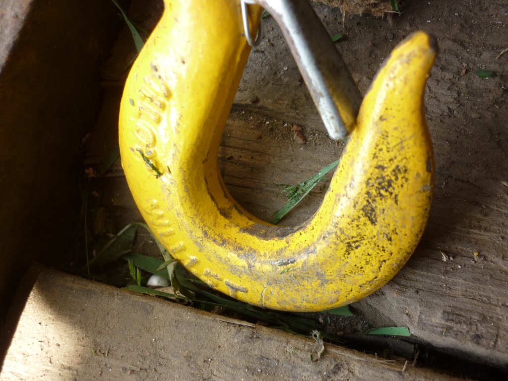

Крюк может быть и обыкновенный и этнически правильный(по госту), но он:
МШУ писал(а): ЗЫ крюк,таки да,плоский,
Нравятся мне эти парни - видят и коуш и повреждения(там где их нет), но крюк не вписывающийся в "теорию радиусов" в упор не видят. :)
Зато сей крюк замечательно вписывается в "булавочную практику" Димы. :)

Юр,каждый видит,что он хочет.Повторюсь: на видосе нихрена не видно! Ты видишь "плоский"- ОК.
Я вот ,за последние 12 лет ,сидя на пр-ве бамперов,ни разу не встречал плоских крюков,даже самых самых кЕтайских.
Вот нахрена ,тем же китайцам,изобретать велосипед,если можно скопировать норм крюк-изготовить по нему матрицу,а затем отливать хоть из гвоздилина.

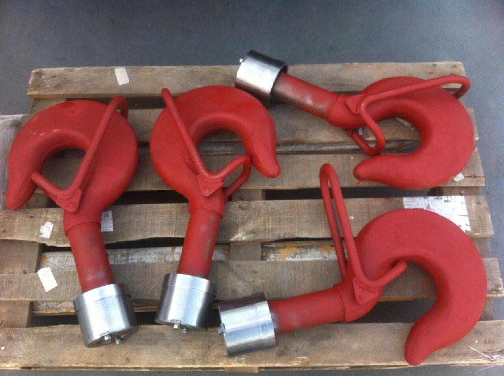

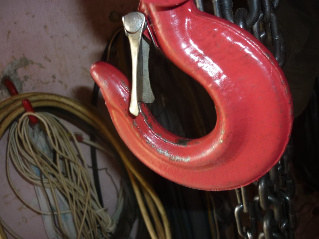

Кхе-кхе...
По поводу китайскости крюков хотел уж давно засветить, и видимо пора :)
Щёлкнул тут по случаю то,что попалось в гараже: крюк от тали 2 тн (красный) и крюк от той же лебёдки ЛР (жёлтый). По моему всё самое китайское.
Видим литниковые остатки по центру, ободранные кое-как. Настоящие ГОСТовские крюки по-моему более гладкие, т.е. с соблюдением радиуса R1 , без остатков облоя.
Вот допустим http://img3.board.com.ua/a/2003317278/w ... -100tn.JPG

МШУ писал(а):Юр,каждый видит,что он хочет.Повторюсь: на видосе нихрена не видно! Ты видишь "плоский"- ОК.
Так и ты плоский крюк видишь - неужто хотел?. ::-D:
Я их кстати неоднократно встречал, но не на лебедках, а именно в такелаже.
Потому и внимание обратил.

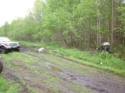

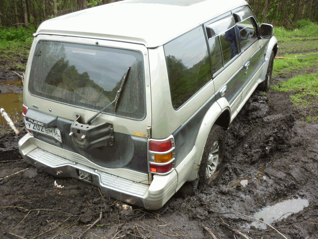

lesnik5000 писал(а):dvm99 Загони уже машину в ЖИЖУ, и кино сними.
Как говорится, первый блин- комом ::-D:
Засада случилась, там где её не ждали. Вернее ждал, но не совсем ответственно отнёсся...
А именно- не разобрался, как правильно ослаблять лебедь из под нагрузки. Разобрался уже позже дома.
Ну, короче сел классически- задний свес (мать его!) подвёл.
Достал ЛР прицепился за "неправильное" ухо. Знал, что оно неправильное, но оно удобнее по расположению было, решил попробовать. Стали по-тихоньку тянуть, ухо стало отгибать, остановили лебежение. Но пока разбирались с реверсом, откуда ни возьмись, появился трахтер Т-16 (такой с кузовом впереди) и полным кузовком егерей местных... Поддался я соблазну ::-D: , выскребли меня...
Да ещё там местный менталитет здорово повлиял. Для них- не помочь в подобной ситуации западлом считается, народ конкретный. Всё делалось практически без уговоров и даже разговоров. Остановились, подал им лямку, прицепили, дёрнули... от денег отказались. Не хотелось выглядеть идиотом, который отпомощи отказывается...
Тракторист напоследок, унизительно назвав Паджеру- ПаЛерой :*JOKINGLY*: , застенчево отказался от фотосессии и удалился на своих 25-и кобылках.
Сматывать конечно эту "машинку" с мет. тросом удовольствие неинтерсное :*NO*: , но вполне по силам.
Больше я нигде не забуриться так и не смог. Так что ждём до следующего раза.

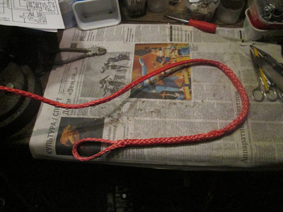

Получил от Кеника синтетику, взял канат- восьмёрку.
Надо заплести петлю. Никогда этим не занимался, решил поглядеть видюшки ютюбовские.
В основном все пробивают в устье петли 1-3 раза, потом "прячут" кончик
в теле каната.
Но вот на этой видюхе система заплётки мне понравилось больше.
Чем-то напоминает софт-шакл.
Кто такую юзает? Есть подводные камни?
ЗЫ
Нормально не вставилась, вот ссылка если что https://www.youtube.com/watch?v=Tq3ZmIP4SvE

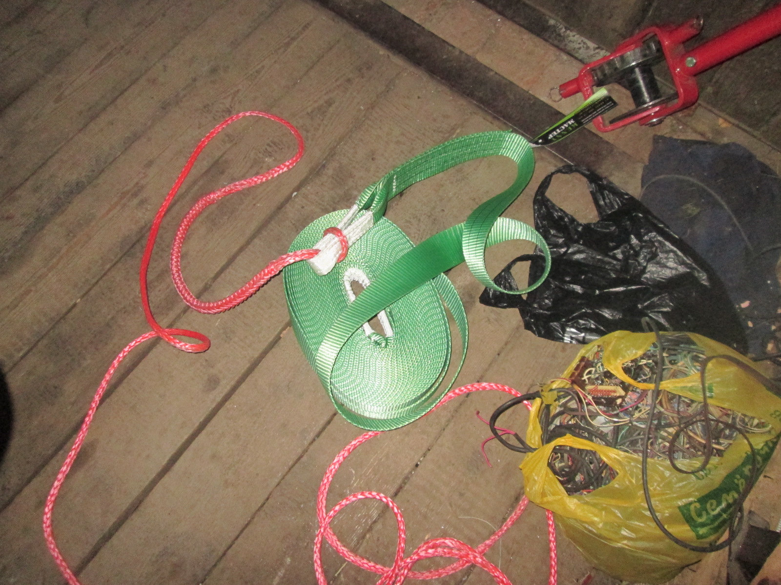

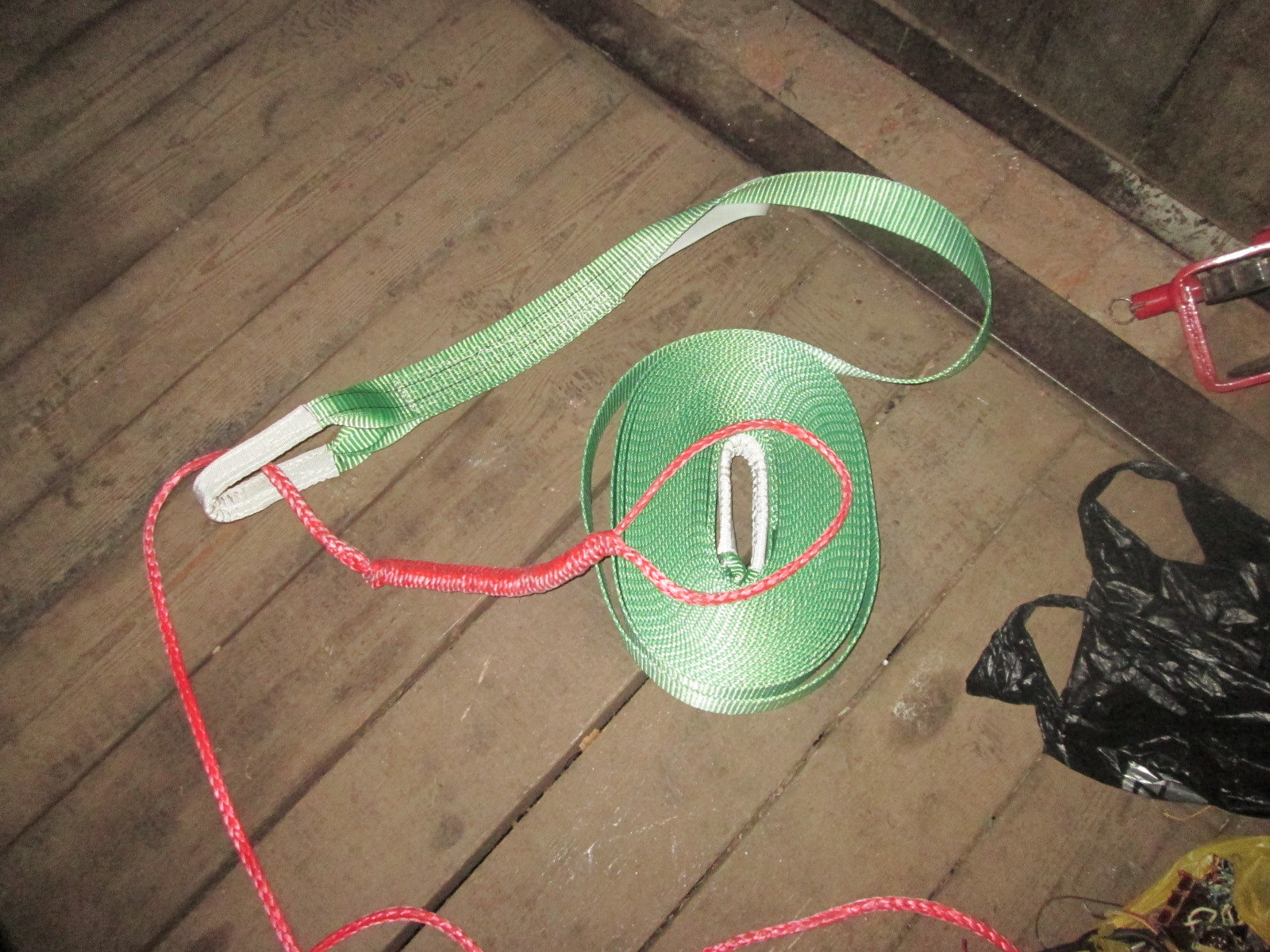

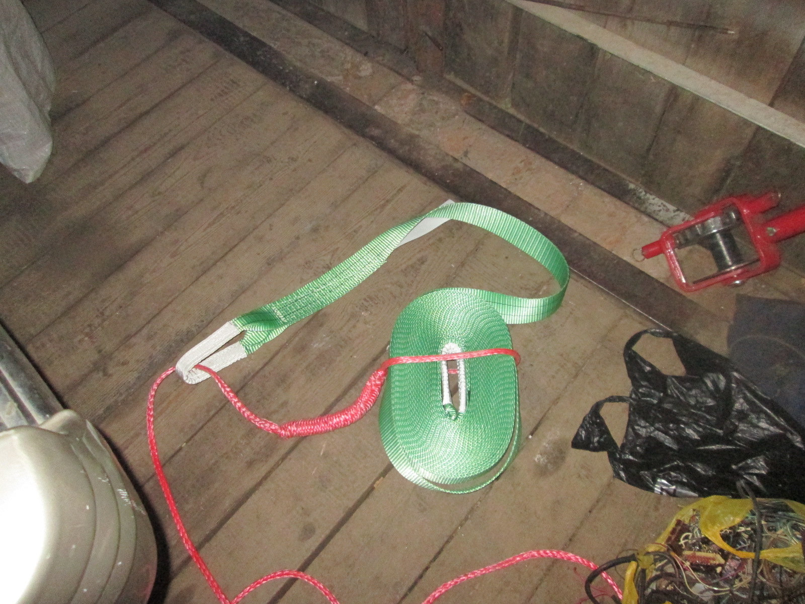

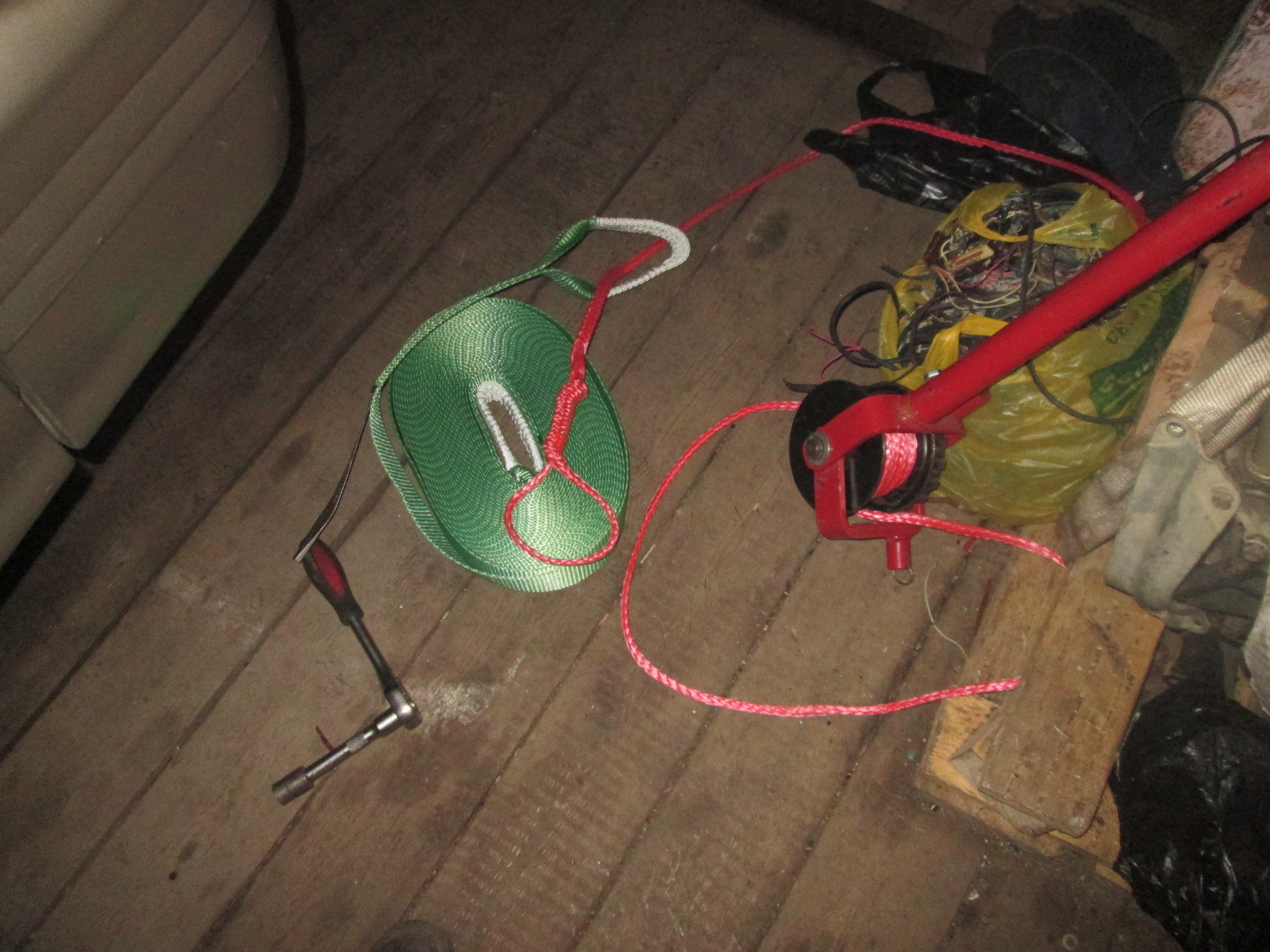

Вчера осваивал макраме... Во чего получилось:
Воспользовался вязкой, что на видюшке выше.
Всё о-кейно, легко, понятно... И я даже намотал канат на лебёдку.
12 м синтетики влезло вместо 9 м стального троса, как и предполагалось :*DANCE*:
Но... потом подумал :*SCRATCH*: , а не отказаться ли мне от шакла в сцепке с удлинителем ???
Тогда кольчужка маловата (с) :
Бухту с 20 м кениковской ленты не протянуть через растянутую петлю.
Решил перевязать.
Ну и вот такой монстр получился ::-[: :
Зато сейчас бухта пролезает.
И петля в петлю спокойно делается!
Понятно, что она пока новая и смотана компактно. Но думаю, если потом "товарный вид" ухудшидся, всё равно её можно будет протаскивать порцайками.
Саш, как считаешь, я не дурканул? ::-D: :*WRITE*:

Думаю,что нормально..только затягиваться будет..
Да и для связывания двух веревок разной толщины я тож брамшкотовый применяю (читай тот же принцип)
как то так
dvm99
Сообщения: 22447
Двигатель:: 6G72, 12клап.,
Откуда: Свердловская обл.
Благодарил (а): 744 раза
Поблагодарили: 1088 раз
Re: И всё-таки крокодил (лебёдка)
Сообщение dvm99 »
Спасибо, Саша! :*THANK*:
Pteradaktel писал(а):только затягиваться будет..
Ну, если что не понравится, бантики вязать я научился... переделаю))
