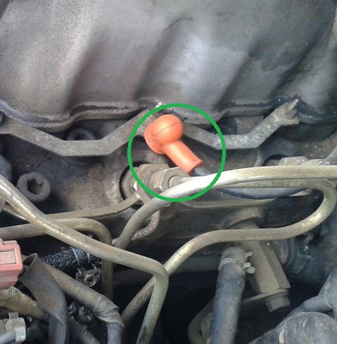

Добрый день! Менял свечи накала, и на планке порвана защитная резинка... просто изувечена, обмотал ее изолентой на первое время. Скажите пожалуйста, такое вообще продается?

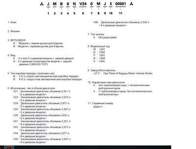

Не бьется вин. свечи накала.
Доброго времени, не бьется вин по всем программам. Имеем паджеро 2, левый руль, 1993г, дизель 2.5 с интеркулером, автомат, СС, люк, подогрев сидений, круиз. и т.д.
Просьба : каталожный номер свечь накала подскажите пожалуйста.
спасибо.

Паджеро 2, 1993г.в. 4Д56, 5дв. л/руль. VIN не бьется:(

Re: Поиск номеров оригинальных запасных частей. Вопрос/ответ
jmborv440pj365437
Не бьёт(((URCHIKKK писал(а):jmborv440pj365437
Но вот расшифровка

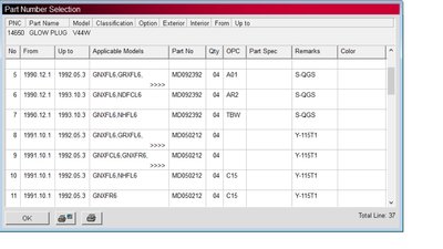

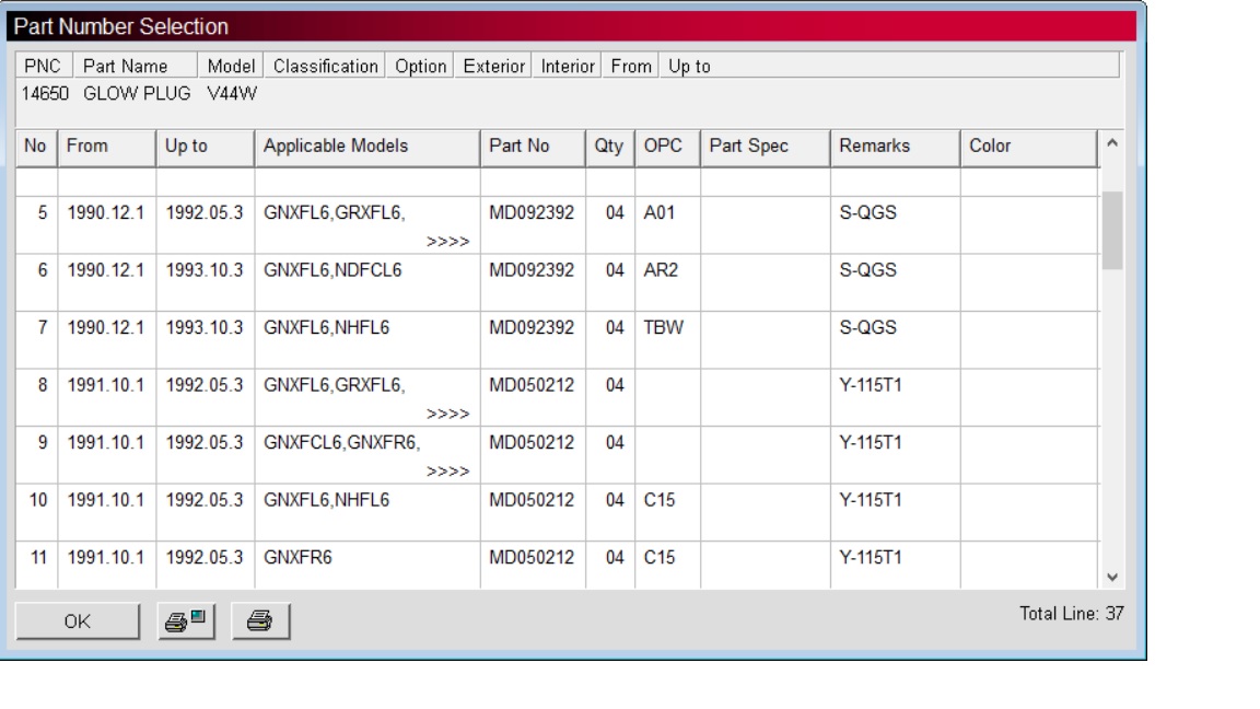

Re: Не бьется вин. свечи накала.
Так и не поскажите какие оригинальные ставят?URCHIKKK писал(а):Доброго времени, не бьется вин по всем программам. Имеем паджеро 2, левый руль, 1993г, дизель 2.5 с интеркулером, автомат, СС, люк, подогрев сидений, круиз. и т.д.
спасибо.
Нужно понять какая система установлена. Так как свечи разные.URCHIKKK писал(а):Так и не поскажите какие оригинальные ставят?URCHIKKK писал(а):Доброго времени, не бьется вин по всем программам. Имеем паджеро 2, левый руль, 1993г, дизель 2.5 с интеркулером, автомат, СС, люк, подогрев сидений, круиз. и т.д.
А как узнать не подскажите?

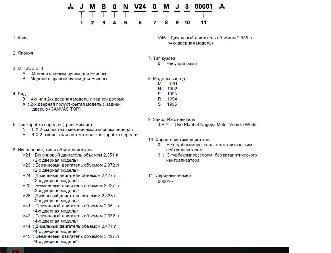

вот вин с аналогичной машины который читается JMB0RV440PJ300259 ,вот твой JMB0RV440PJ365437 ищи ошибку в последних цифрах "365437" Правда есть ещё такой вариант JMB0NV440PJ305437URCHIKKK писал(а):А как узнать не подскажите?
N- нет. У него автомат (R). 0 после тройки правильно.Azan писал(а):вот вин с аналогичной машины который читается JMB0RV440PJ300259 ,вот твой JMB0RV440PJ365437 ищи ошибку в последних цифрах "365437" Правда есть ещё такой вариант JMB0NV440PJ305437URCHIKKK писал(а):А как узнать не подскажите?
