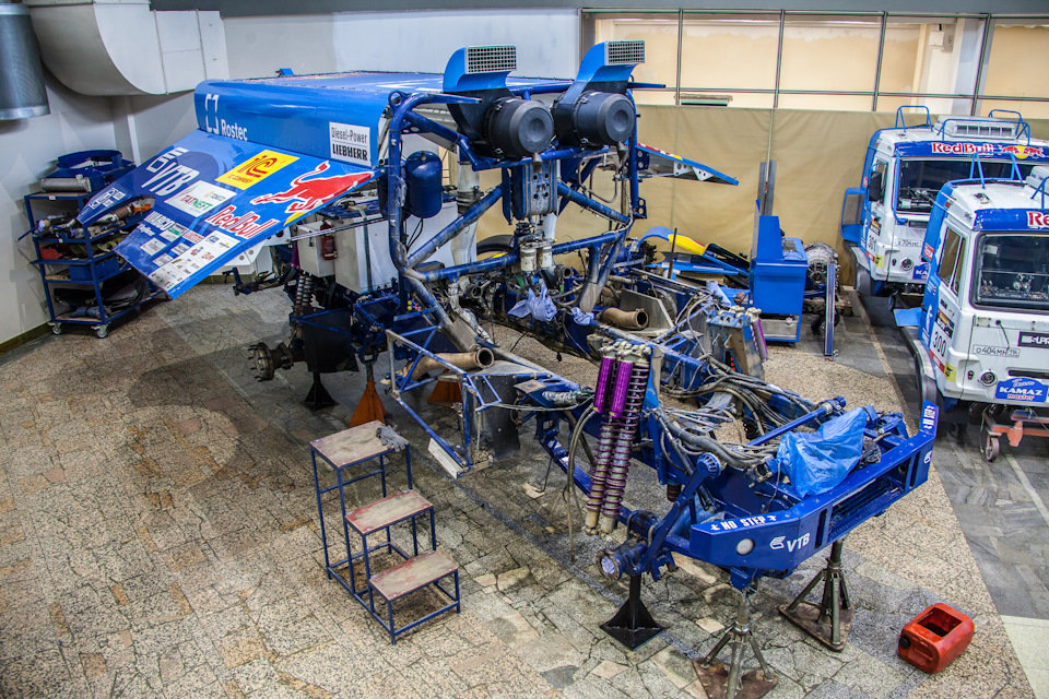

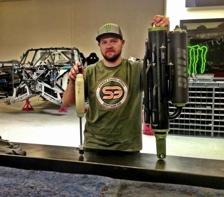

Глянь киношки с дакара (Перуанского :) ) На камазах чемпионах стоят рессоры с койловерами, а вторые пары на той же оси байпасники.
Вот чемпионские аммо :) :
