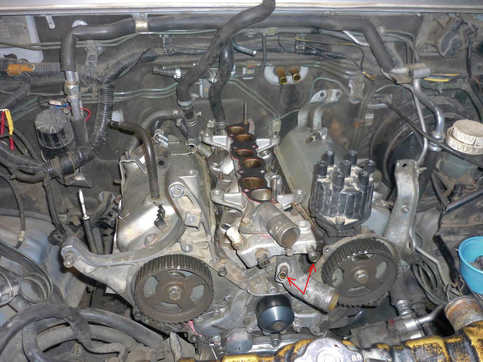

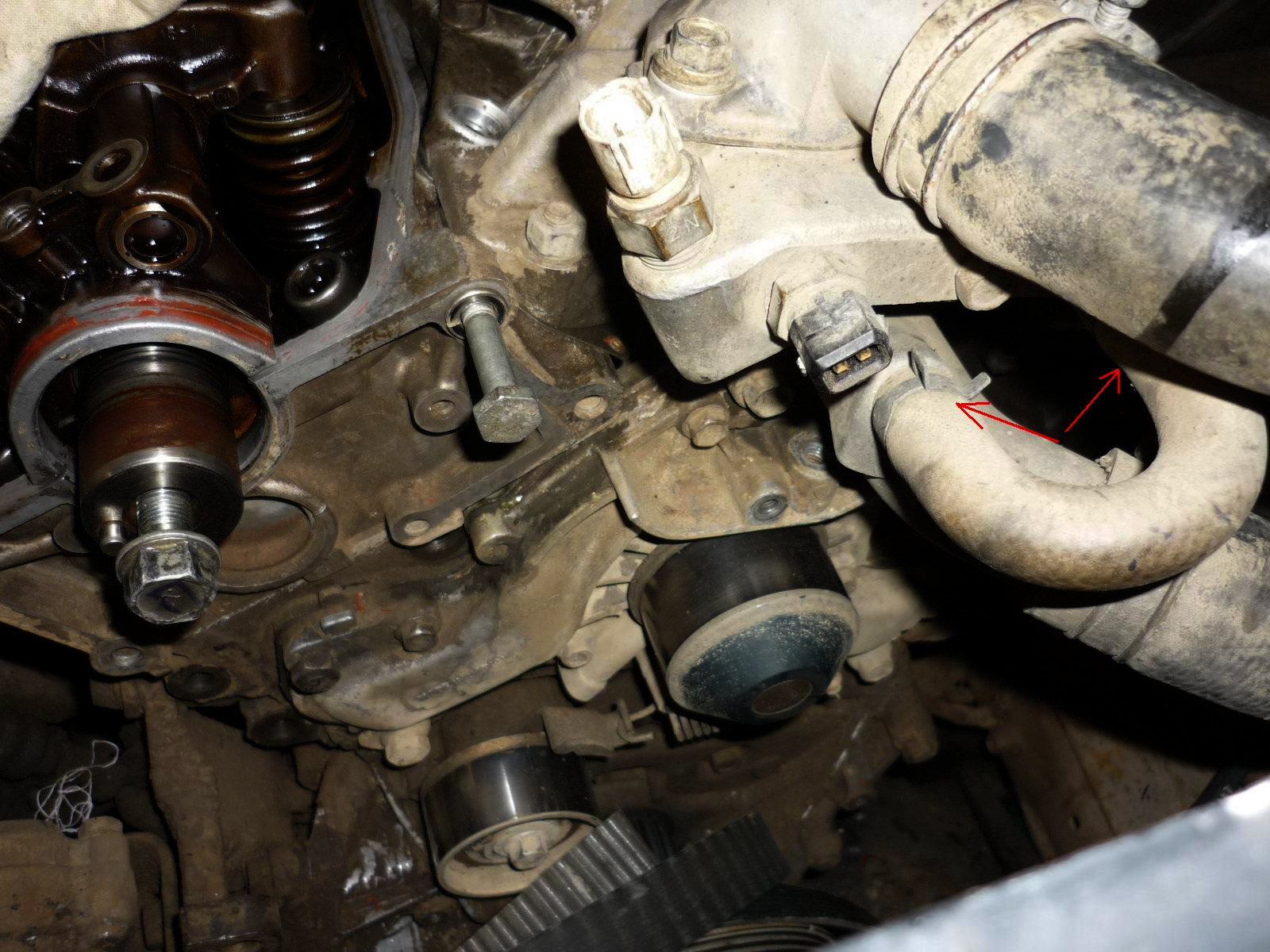

Юр, есть ещё интересный момент.
Зачем на моём мотрое (не знаю, как на других) стоит байпасный патрубок, который шунтирует термостат?
Если ты скажешь, что воздух/газы отводить, дык для этого есть дырочка с клапаночком в теле самого термостата.

dvm99 писал(а): 21 июн 2019, 12:15 Я, когда машину соберу, как и писал выше, постараюсь проверить с цифрами.
Отключу клапан в крышке (т.е. система будет без давления), в байпасный патрубок вставлю тройник с манометром. (там такое же давление, как и в верхней трубе), и посмотрю, как будет меняться.
Немного не так получилось, т.к. подходящего тройника под рукой не оказалось. Но сути не меняет...
Просто снял байпас , одну сторону заткнул, на второй штуцер (рядом с верхним патрубком радиатора) вставил шланг с манометром. Т.е. то, что на манометре- то и в трубе радиатора.
Давления в системе нет.
Двигатель прогрет, термостат открыт.
Так что наши пазлы с Хантером сходятся!

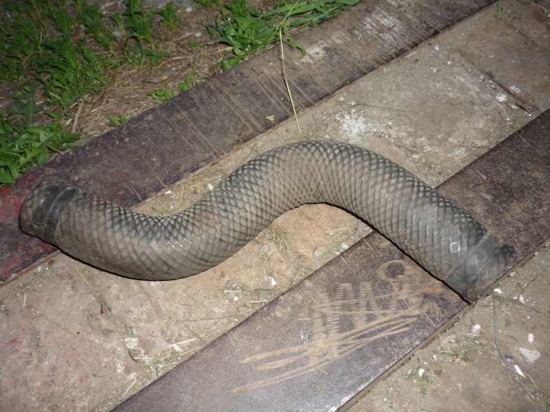

И ещё нашёл старый верхний патрубок, чтоб показать, что с ним делает это давление.
