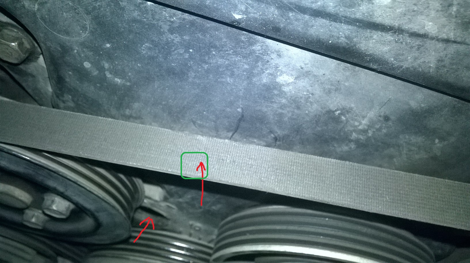

Сначала снял приводной ремень. Удостоверился что подвывает из ГРМ.
Но обычно когда задевает, звуки другие, шоркающие, лязгающие. Тем более я же все разобрал и собрал заново. На крышки конечно видно было, что задевало раньше, но это уже все притерлось (стерся слой плачтика) на 10-20 тысяч.
В интернете есть видео, где снимают прямо ролик натяжитель ГРМ, и он подвывает даже без фонендоскопа.
а вот видео кстати с фонендоскопом
https://www.youtube.com/watch?v=z_3K2Gygc34
вот примерно как у меня подвывает на 1000 оборотах https://www.youtube.com/watch?v=ta5YtabYAKM
Никогда не думал, что ролики (подшипники) ГРМ оказывается глобальный геморрой
НА навесных ремнях такое редко. Там в основном либо шуршит, либо свист с прогревом пропадающий.

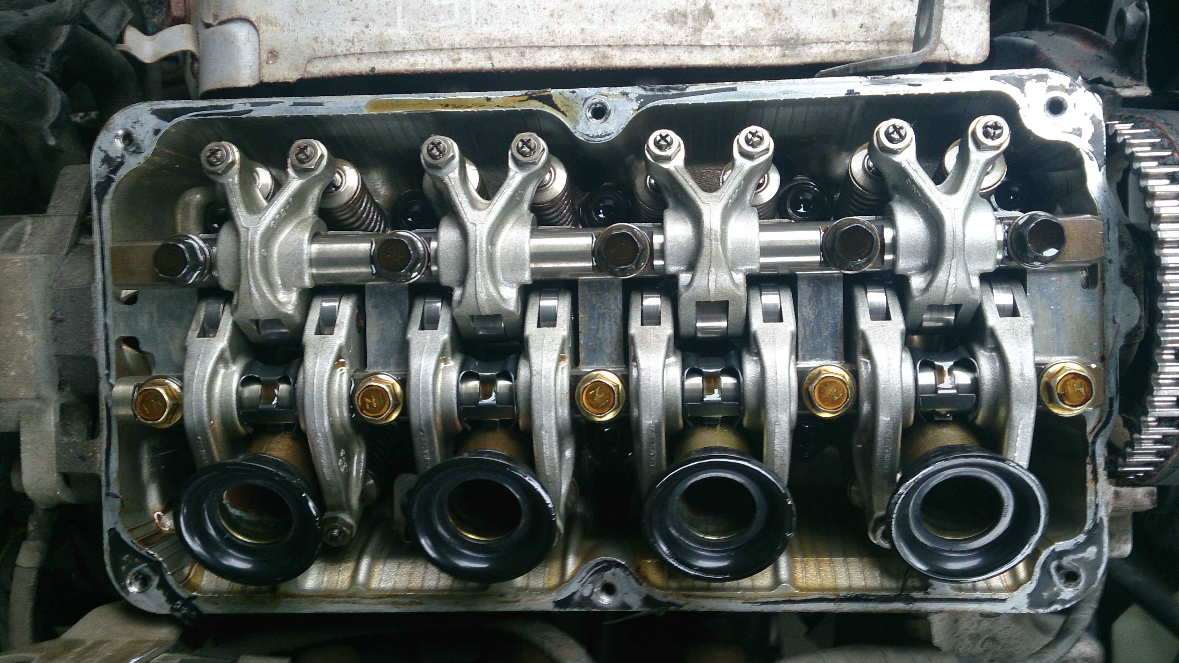

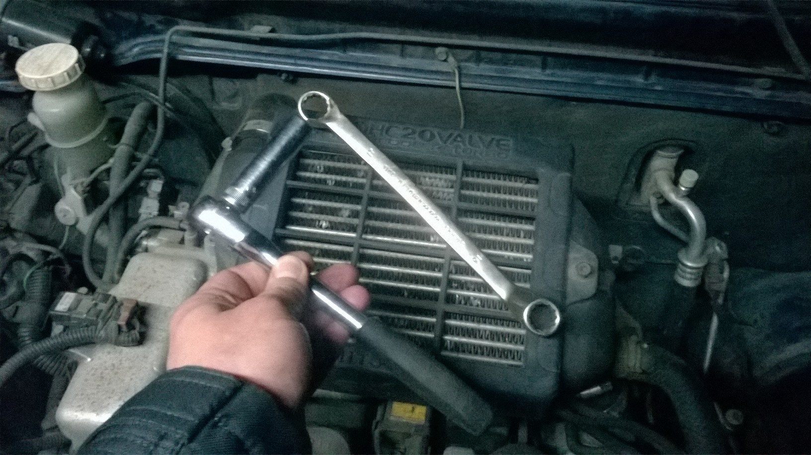

В общем подрегулировал натяжку ролика ГРМ на горячем двигателе.
Приехал с работы, заглушил мотор.
Снял технологические заглушки в кожухе ГРМ ( вверху у распредвалов для выставления ВМТ и меток). Внизу у шшкива коленвала и помпы для осталбления двух болтов натяжного ролика.
Руку обжег об трубку идущую на турбину возле кожуха, пока лазил и заглушки выковыривал.
Ключом на 17 (накидным изогнутым) прокручивая по чуть чуть выставил метки в ВМТ ( легче снизу конечно, но в чистой одежде лезть и снимать защиту поддона не хотелось, и метки оказались рядом. Главное, если крутили чуть против часовой, то прокрутить еще и потом по часовой выставить метки, чтобы была правильная натяжка)
Засунул небольшой вороток с квадратом на 3/8 и удлиненной головкой на 12. В нижние отверстие очень неудобно просовывать, мешают шкивы. Ослабил ролик. Постоял 10 секунд и затянул (в общем чтобы на горячих деталях ГРМ пружина ролика приняла свое положение).
В Итоге злой вой (пик которого был на оборотах от 1050 до 1200, как раз при отпускании тормоза и плавного начала движения в пробке ) почти пропал. Стал значительно тише. Из салона при мелком движении в пробках не слышно.
Снимал видео как было до и после со звуком. Потом выложу.
С утра , когда машина холодная поставил заглушки обратно, распредвала и верхнего болта ролика. Нижнюю заглушку и так и сяк пытался всунуть, торопился, не получилось. Мешают два шкива и вентилятор радиатора. Если потом без спешки не получится, попробую просто заклеить липкой лентой, чтобы вода не попадала.
По идее, через эти технологические отверстия, время от времени нужно ремень подтягивать, по мере его износа и ослабления.

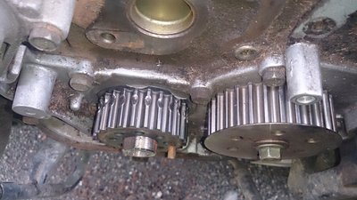

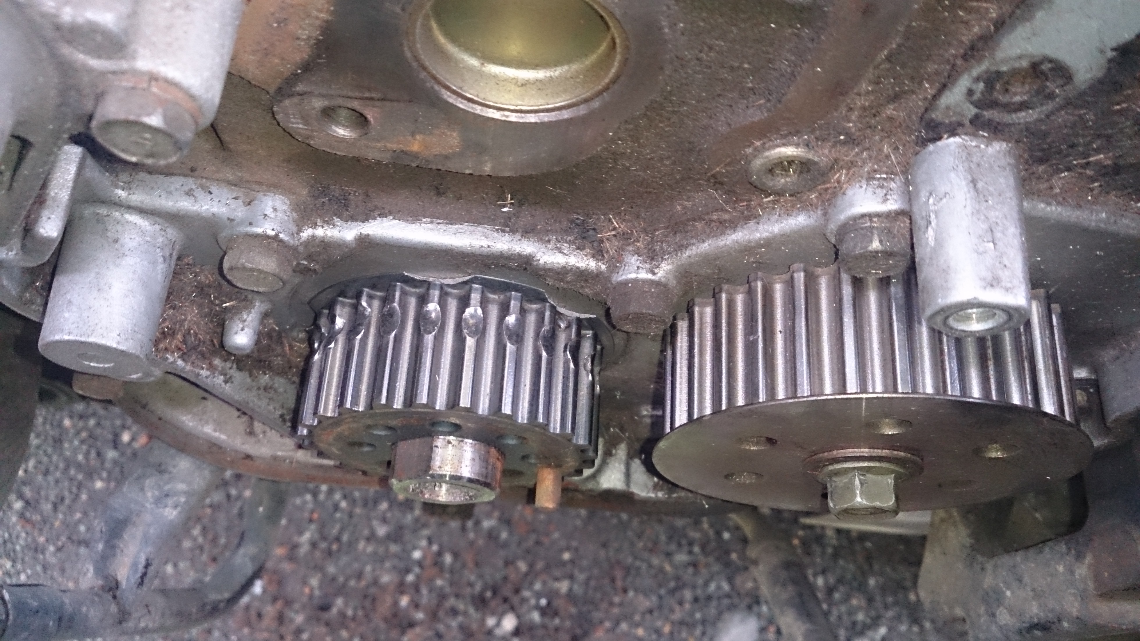

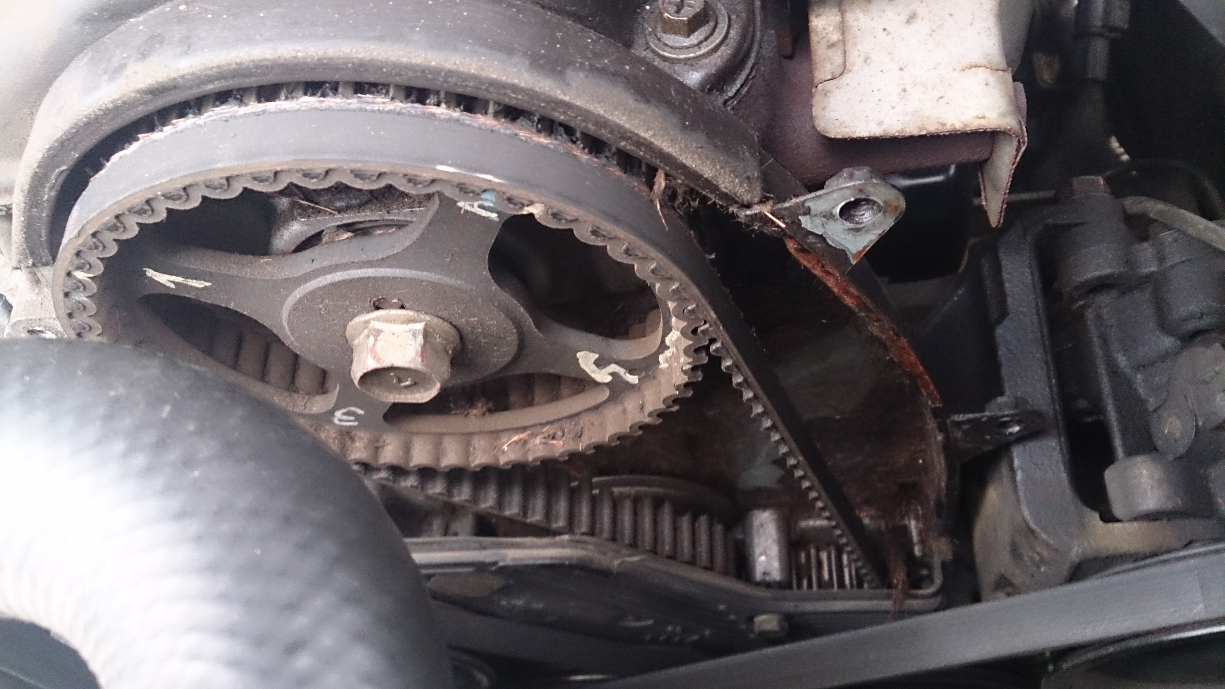

В общем пока не знаю что произошло,но....
Уехала супруга в деревню к родственникам.
Звонит. Грит заправилась. Проехала километров 15 и из под капота пошёл какой-то свист. Свернула на обочину. Машина заглохла и больше не заводится.
Кое-как нашли свободного человека с машиной. Взял акб,прикурки,канистру с нормальным бензом,шкворку,инструмент. Поехали
Хорошо,что уехала всего километров за 90 от города.
Крутить - не крутит. Руками не проворачивается.
Крышечку верхнюю снял,а там..... Всего полремня повдоль осталось.
Ремень был оригинальный. ролик оригинальный. Вместе не отходили и 30 тык ещё. Ремень сухой.
Ну на шкворку и до работы. Вот супруге опыта ездить на шкворке левела водительского прибавило то.
Пока ничего не разбирал.
Есть у кого опыт обрыва ремня. Сколько клапанов гнёт обычно ?
Был опыт у старого хози на этом моторе (на родном,а этот контрактный) распред клинило и ломало.
Вот пока не разбирал гадаю и готовлюсь к последствиям
По новым ценам накидал примерно 4е клапана (2 впускных и два выпусных) четыре колпачка,ремень и ролик,прокладку под головку
Дык почти на всё десятку бублей надо.

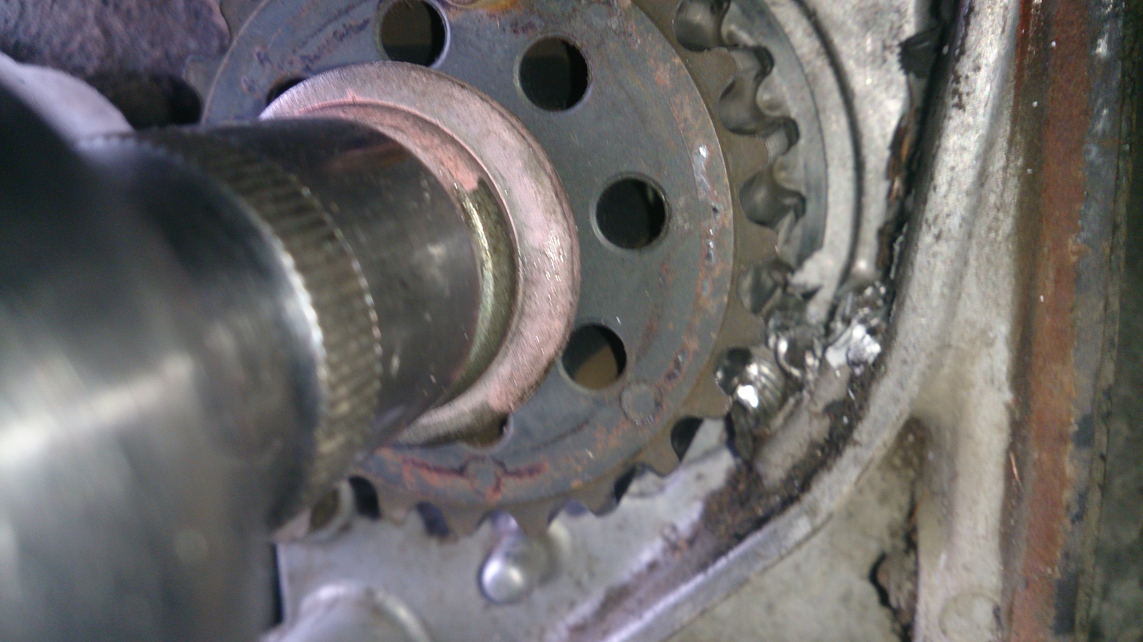

В общем ситуация пока непонятна.
Нашёл причину.
Открутился один болтик крепления маленькой защитки и начал грызть ремень.
Но ремень он не порвал до конца. а остатки болта вклинило между шестерней ремня и корпусом лобовины.
Зазоры в клапанах не ушли. В то же время кручу отдельно коленвал - никуда не упирается. Кручу распредвал - так же никуда не упирается
Нашёл причину.

Да, история..
Когда по отдельности крутишь, не будет ничто упираться, пока коленвал по метке стоит.
Через свечные колодцы выставляй по очереди поршни в ВМТ и тогда крути распред. Должно упираться.

Re: Хочу сам ремень ГРМ заменить, поделитесь опытом, кто мож
Это нечто.
Из двух "так себе" ремней выбрал всё-таки SUN,хотя и к нему доверием не проникся
Выставил по меткам. Натянул пружиной. Сверил метки (несколько раз и при помощи зеркала то же)
Провернул вручную несколько раз. Сверил метки несколько раз.
Чуть помог натяжителю дотянуть ремень. Сверил метки. Провернул. Сверил метки
Накинул по минимуму. Запустил.
Стучит,трясётся.
Сверил метки. Респред на один зуб мимо.
И понеслось.
Сверил метки на обоих шестернях привода ремня колена идентичны
Сверил ремни.
выкрутил свечу,проверил что метка на шестерне грм колена совпадает с реальным вмт первого цилиндра.
Проверил,что метка на распредвалу реально имеет равноудалёное отклонение кулачков от коромысел на первом горшке.
Обнаружил что метка на шкиве привода навесухи не совпадает на два зуба колена при совмещении с меткой Т на кожухе (но по нему я то и не ставил,а вот ранее УОЗ регулировал)
Кожух новых ошибок быть не может.
Нашёл родной (от этого мотора. Ранее не поставил,потому что шкив был слегка побит при транспортировке этого самого контрактного мотора) шкив. На нём метка и Т совпадает с вмт
Ставлю всё по новой но уже надписями на ремне к радиатору (до этого ставил как на оригинальных ремнях,где стрелка "перед" стоит против надписей,т.е. надписями они ставятся к движку)
Сверяю. Натягиваю только пружиной. Проворачиваю кучу раз,проверяя зазоры в клапанах и метки.
Опять накидываю всё по минимуму и завожу.
Заводится. Работает,вроде не стучит.
Но заводится хуже чем на родном ремне.
На родном ремне заводился как дизель хороший,с двух-трёх оборотов стартера. А сейчас как обычная бензинка,т.е. за несколько оборотов двс стартером.
Не знаю теперь как доверять такому ремню. Но и ждать тот же Питворк - времени нет.
Думаю заказать,а пока проверить компрессию,отрепетировать клапана. Поменять свечи. Отрегулировать УОЗ.
Короче разрываюсь между нежеланием опять через небольшое время всё разбирать или получить подарок в виде гнутых клапанов,но в то же время и лето скоро закончиться

Сейчас глянул в заказах - у меня A381YU22MM. Ставлю (2 ремень уже,первый отъездил 7 лет) надписью к себе (никогда стрелок с направлением на ремнях не видел, знаю только, что при снятии ремня надо помечать направление вращения и не менять его).
Плохой запуск может из-за УОЗ по смещенной метке шкива, или я не понял?
