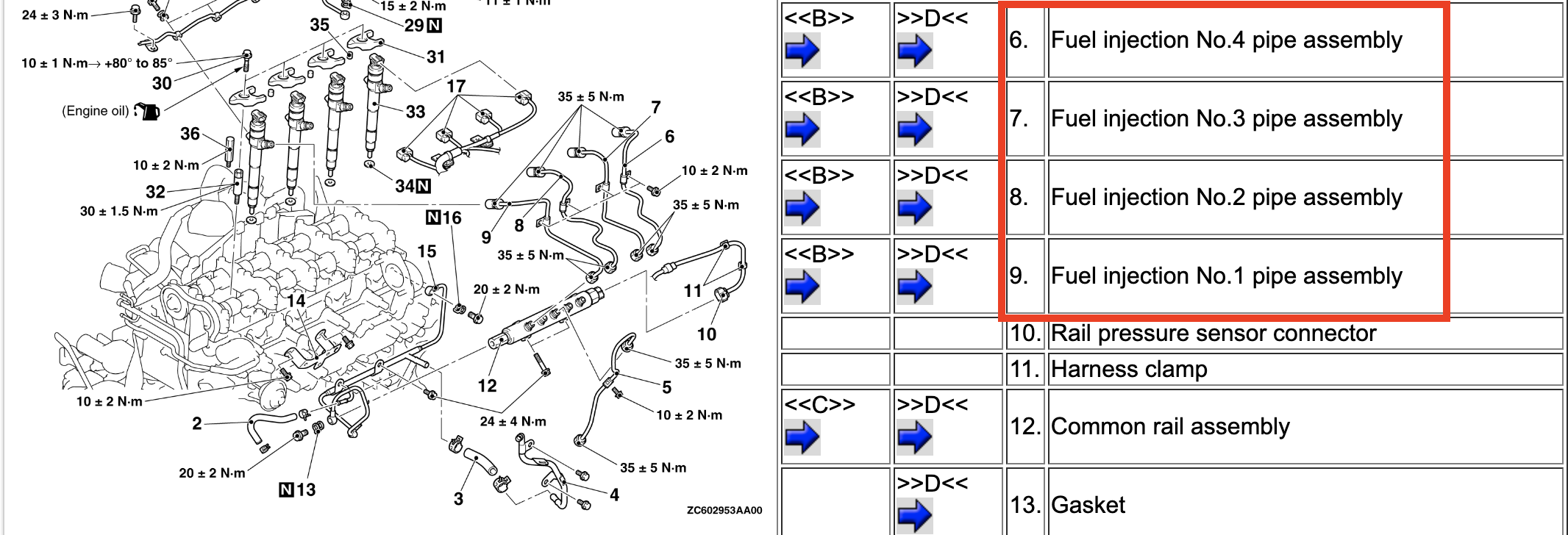

P.S. Явного ответа в мануалах не нашел, но косвенно, на всех схемах, нумерация форсунок идет по порядку и от радиатора.
Решил прикрепить для тех, кто будет задаваться тем-же вопросом.

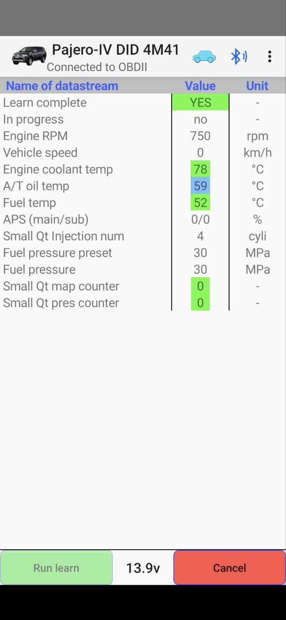

UPD: Возможно, нашел причину, по которой не запускается обучение малому впрыску.
Не обращал внимание на параметры:
Small Qt map и Small Qt press. Должны быть оба с 0 значением. Надо будет посмотреть.
Детальнее: https://www.drive2.ru/l/606678356565431250/
SkinneR
Сообщения: 8
Зарегистрирован: 13 сен 2023, 22:38
Мой автомобиль(и):: Pajero 4 3.2 DiD 2007
Откуда: Бишкек
Форсунки 4M41
Сообщение SkinneR »
SkinneR писал(а): UPD: Возможно, нашел причину, по которой не запускается обучение малому впрыску.
Подтверждаю. Большую часть времени, какое-то из значений Small Qt не равно нулю.
Мне вариант с перезапусками двигателя не помог - либо мало ждал, либо что-то ещё.
По итогу, прогрел машину, заглушил, скинул клемму на пару минут, после этого значения стали нулевыми и обучение малому впрыску успешно запустилось и выполнилось.
Другое дело, что чуда не произошло и былая прыть не вернулась. Буду копать дальше.

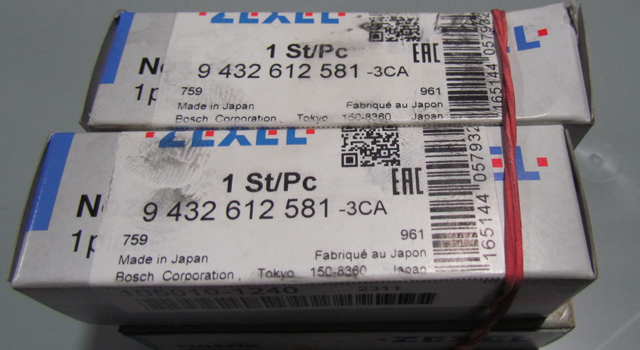

Dizel Man писал(а): 27 мар 2020, 14:10 Упаковка распылителей с номером...
https://pajero4x4.ru/bbs/phpBB2/downloa ... &mode=view
Сергей Dizel Man, я правильно понимаю эти распылители не китайские? можно брать?

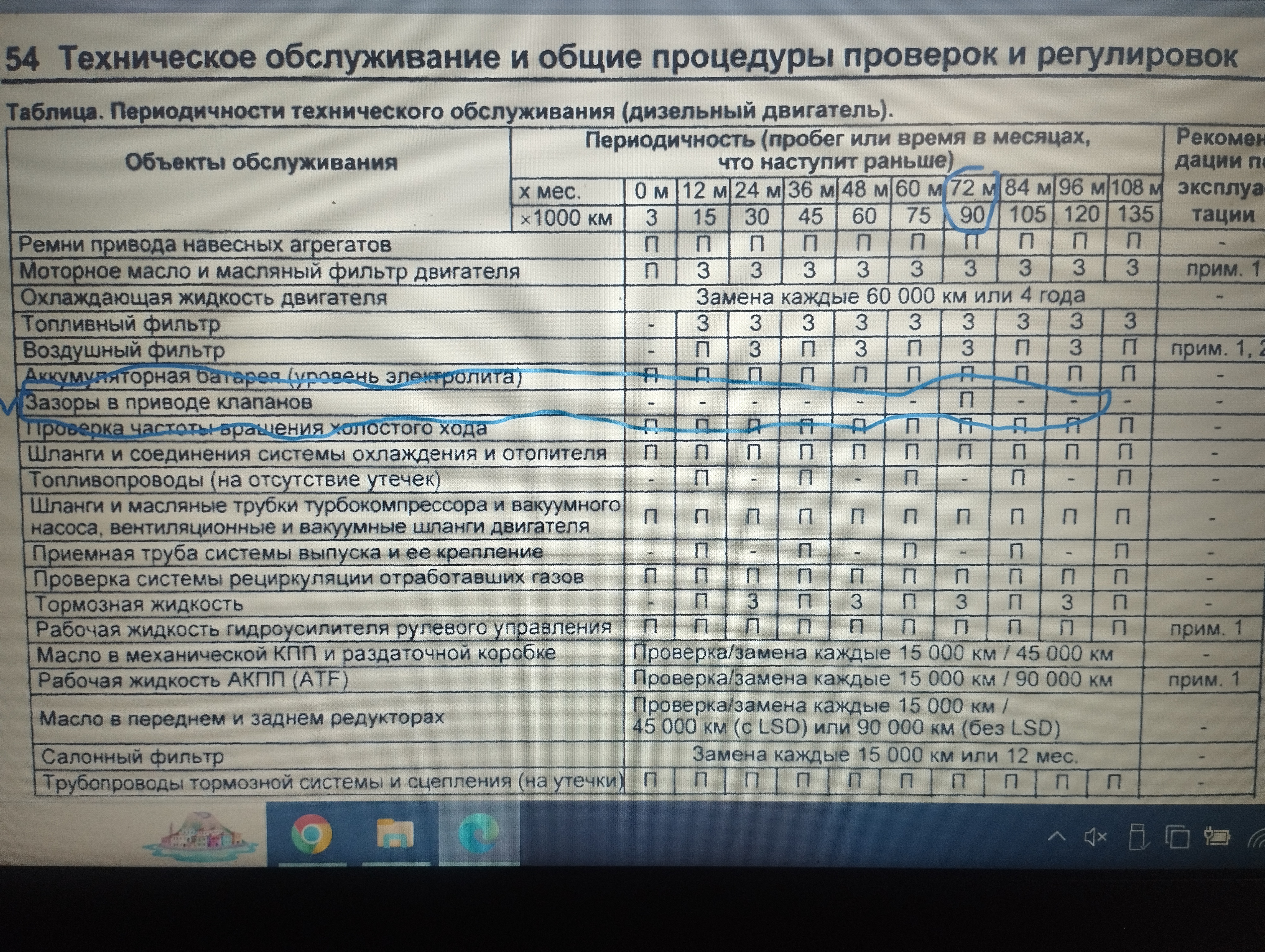

Здравствуйте. Есть вопрос:- как определить состояние форсунок без снятия, какие бывают признаки, что пора на ремонт/замену? (расход, дым и пр.)
Пробег 308 000, клапанную крышку даже ни разу не снимал.
Сообщения: 57487
Поблагодарили: 4803 раза
Форсунки 4M41
брадис писал(а): 19 янв 2025, 19:15 Пробег 308 000, клапанную крышку даже ни разу не снимал.
Мотор наверное проще заменить.......
брадис писал(а): 19 янв 2025, 19:15 как определить состояние форсунок без снятия, какие бывают признаки, что пора на ремонт/замену? (расход, дым и пр.)
В Ваших условиях никак.
Так как не снятие клапанной крышки 300+тыров могут привести ко всему Вами приведенному.
Вот снимите клапанную крышку, отрегулируете клапана, заодно и форсунки проверите.

брадис писал(а): 20 янв 2025, 15:31 А лезть в нормально работающий агрегат как-то стремно
Если Вы откроете сервисную книжку. То будете удивлены что состояние зазоров в клапанах нужно проверять каждые 15тыров.
брадис писал(а): 20 янв 2025, 15:31 Но не совсем понял.-"Мотор наверное проще заменить"
Это к тому: Если не выполняешь регламент, будешь ремонтировать мотор.
А Ваш мотор плохо поддаётся ремонту.

SNOOPER писал(а): 20 янв 2025, 17:40 Если Вы откроете сервисную книжку. То будете удивлены что состояние зазоров в клапанах нужно проверять каждые 15тыров.
Я в самом деле удивлен.
А как быть с этим?

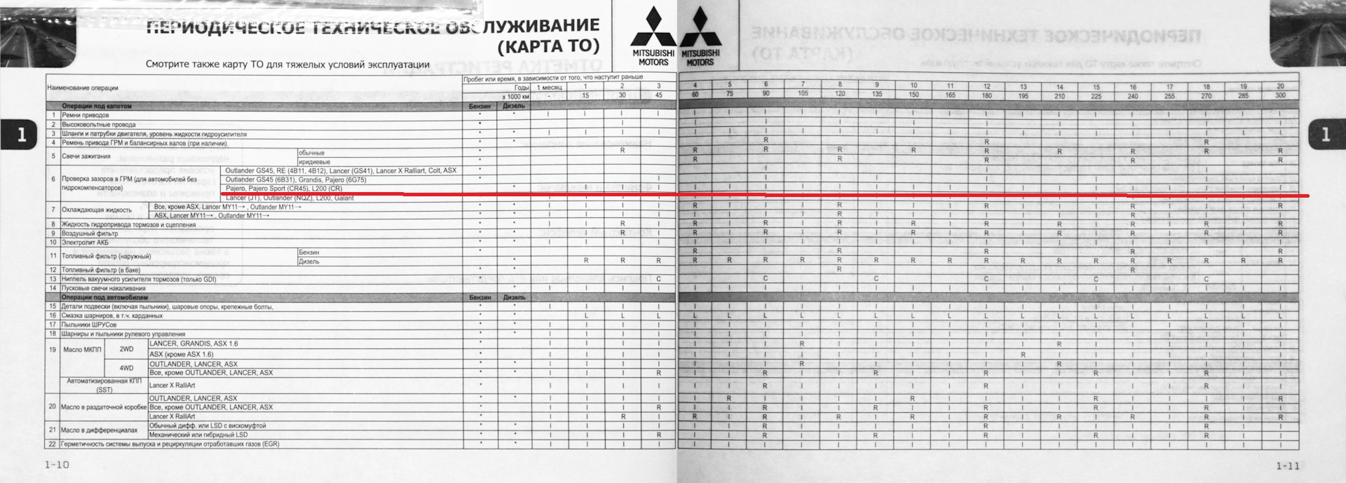

брадис писал(а): 20 янв 2025, 19:41 А как быть с этим?
Вот уж не знаю.
Знаю только одно. Издатель машину не выпускает. Он книжки печатеет.)))
А вот от производителя:
