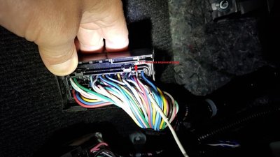

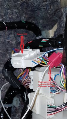

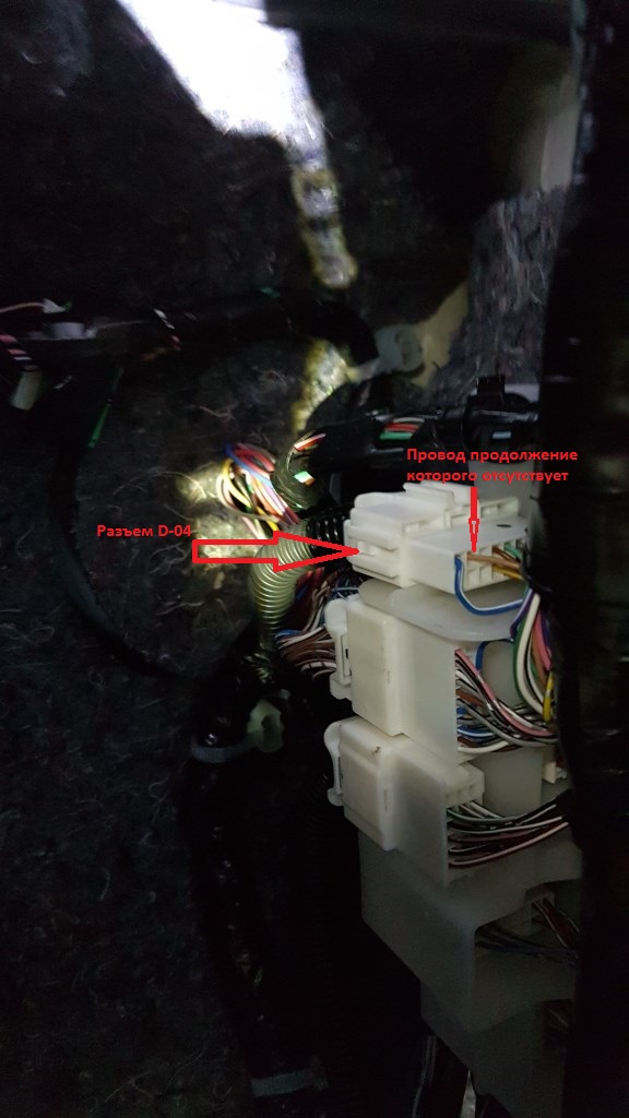

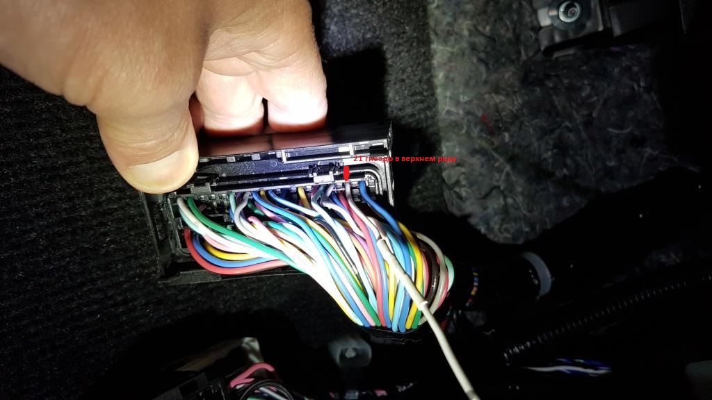

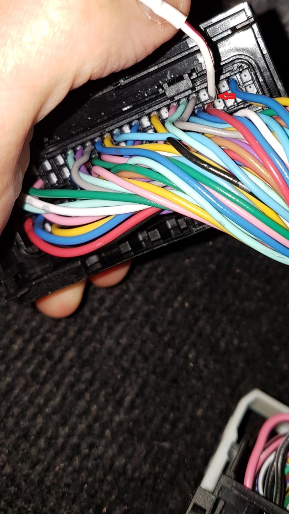

Ура, свершилось, допвентилятор жужжит и крутится!
Теперь по порядку:
После нахождения причины (отсутствие куска провода) по которой не работал вентилятор, встал

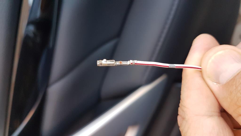

вопрос по добыче пинов для снабжения ими этого отсутствующего куска провода. Один и самый
главный пин который вставляется в разъем ЭБУ, был найден, но второй найти не удалось, по этому
было принято решение использовать "вампира" или на худой конец просто прикрутиться к проводу.
Со всем этим прекрасно справился наш форумчанин Алексей под ником ZYGARD
(http://www.pajero4x4.ru/bbs/phpBB2/memb ... le&u=17672), он же и провел все
работы по инсталляции.
Кто так же как я в силу различных причин не сможет или не захочет ковыряться сам, может к нему обратиться.
Для тех кто решится сам провести эту процедуру, процесс выглядит следующим образом:
1. Снимаем накладку порога
2. Снимаем бардачок (так будет максимально свободный доступ)
3. Снимаем крышку под бардачком
4. Снимаем боковую накладку в ногах пассажира (2 внешних пистона + 2 внутренних),
за ней находится ЭБУ
5. Снимаем ЭБУ (2 болтика на 10, лучше использовать головку с трещоткой)
предварительно отключив от него 2 разъема в один из которых (бОльший по размеру)
нужно будет вставлять недостающий пин с проводом.
6. Частично разбираем (снимаем белый фиксатор) разъем от ЭБУ, вынимаем резиновую
заглушку из гнезда и вставляем туда пин с проводом.
7. С помощь "вампира" или скрутки подключаем инсталлированный в разъем от ЭБУ провод
к разъему D-04.
8. Проверяем работу допвентилятора не забыв установить сам вентилятор и соответствующее
реле в подкапотном блоке предохранителей и собираем все в обратном порядке.
Надеюсь ничего не упустил.
Наглядное пособие основных моментов:
Теперь по порядку:
к разъему D-04.

Re: Укомплектовать новый авто.
Вот это работа!!! Огроменное Сенкью!!! Всё достаточно понятно!!!
От чего подошел разъем??? Это чтобы заранее приготовить все ингридиенты )))
Буду делать так же)))

Со слов ZYGARD, пин от такого же разъема ЭБУ, ему где-то удалось найти.russan88 писал(а):![]()
Чем можно заменить к сожалению не знаю
Возможно разъём ЭБУ предыдущего Спорта или L200 имеет такие же пины??? (фишку можно приобрести на разборках)krokodil594 писал(а):Со слов ZYGARD, пин от такого же разъема ЭБУ, ему где-то удалось найти.russan88 писал(а):![]()
Может кто в курсе???
МПС2 2011(ушел в хорошие руки) НМПС-III декабрь 2017 Ultimate / General Tire Grabber AT3
- krokodil594
- Сообщения: 2082
- Зарегистрирован: 07 фев 2013, 10:47
- Двигатель:: 4N15
- Мой автомобиль(и):: NMPS 2017, 2.4 DID, AT
- Откуда: Москва, ЮЗАО
- Благодарил (а): 253 раза
- Поблагодарили: 282 раза
Однозначного ответа дать не могу, но думаю если бы подходили пины от разъема ЭБУ предыдущего спорта,russan88 писал(а):Возможно разъём ЭБУ предыдущего Спорта или L200 имеет такие же пины??? (фишку можно приобрести на разборках)krokodil594 писал(а):Со слов ZYGARD, пин от такого же разъема ЭБУ, ему где-то удалось найти.russan88 писал(а):![]()
человек не стал бы искать пины именно от нынешнего разъема.
Стукнись к нему в личку, думаю он точно скажет подходят или нет.
