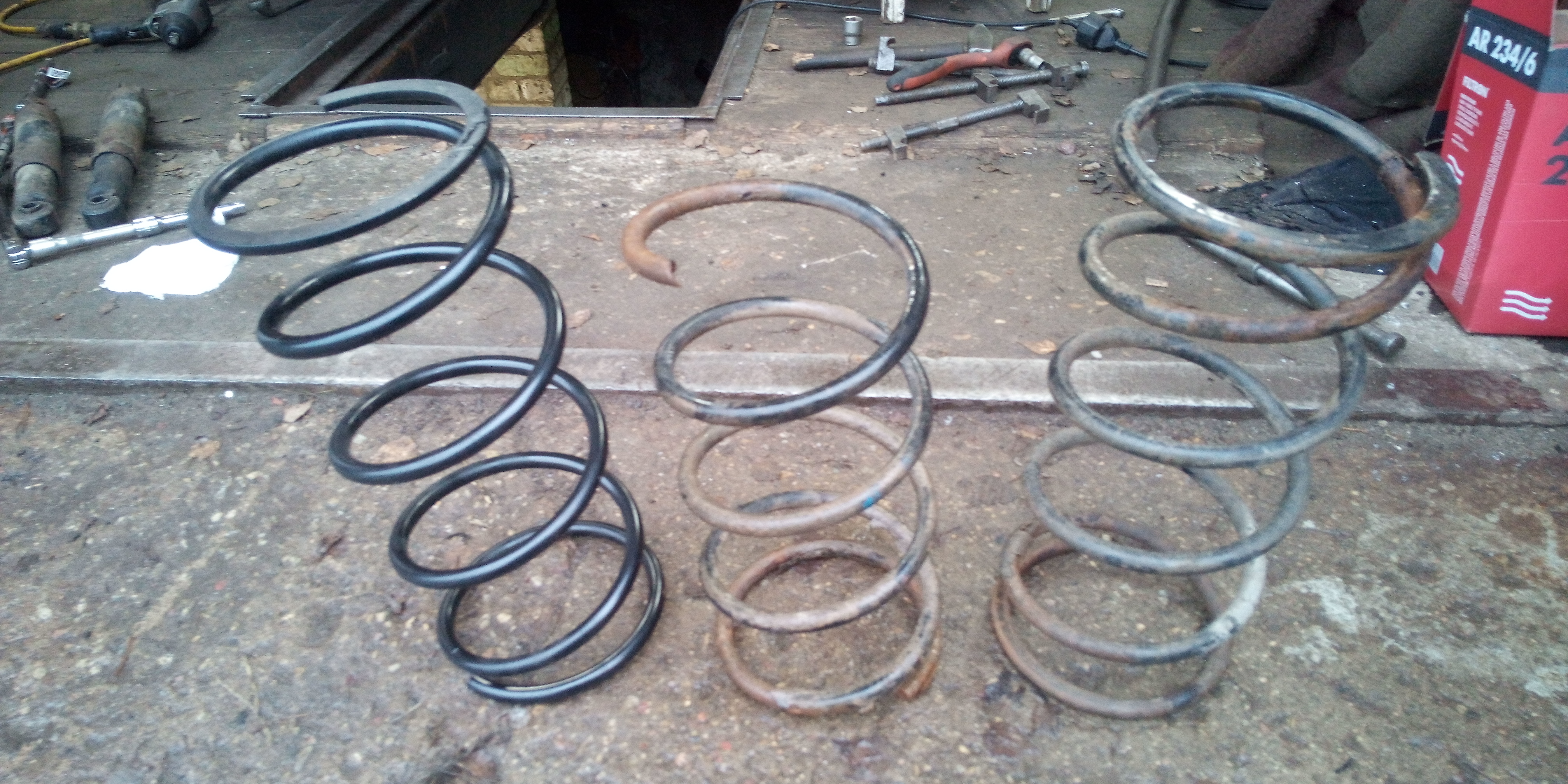

Сегодня поменял задние пружины и амортизаторы. Хотя аморты ещё родные и живые, один был уже влажный, а пружина одна без витка.
После сборки заметное улучшение по мягкости езды.

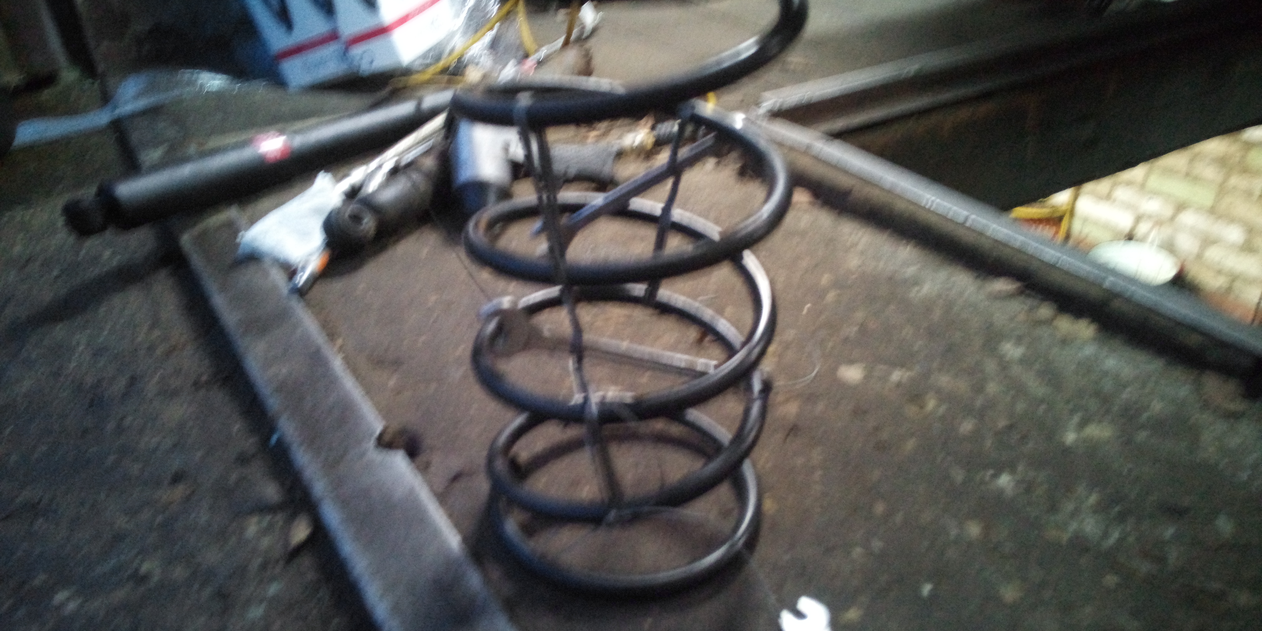

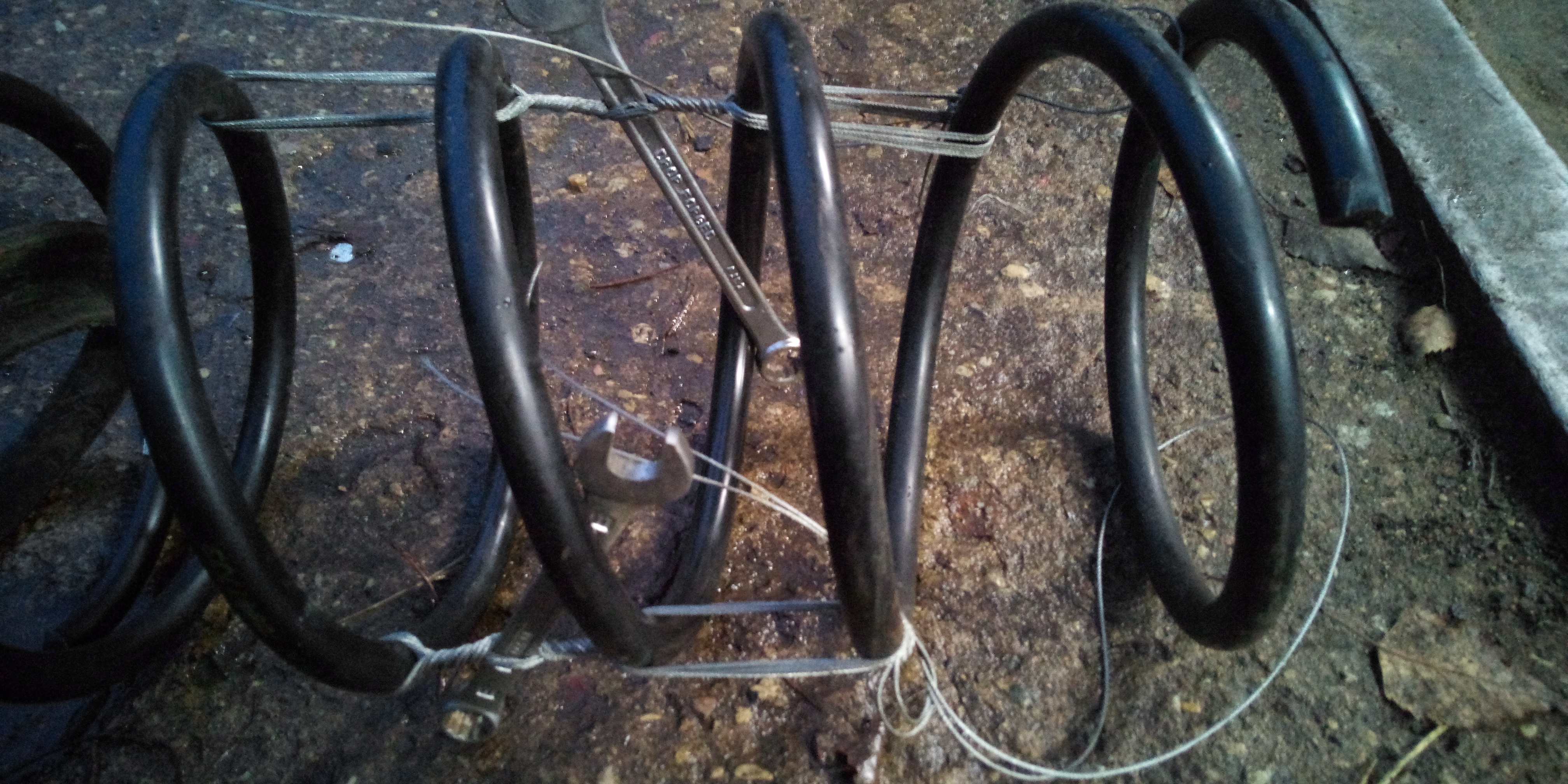

Со стяжками не могли пружины вставить, мало там места, пришлось применять старый метод стяжки тросиком.

Aleksej2000 писал(а): Со стяжками не могли пружины вставить, мало там места, пришлось применять старый метод стяжки тросиком.
Опасное дело!
Эти стяжки рвутся вмиг! Причём, как правило все по цепной реакции... и по пальцам...

dvm99 писал(а): Эти стяжки рвутся вмиг! Причём, как правило все по цепной реакции...
С тросом надо "чувствовать", сколько крутить. Перекрут для троса страшное дело, но без перекрута держит огромные нагрузки. С тросиками большой опыт работы, поэтому лично я уверен, что неперекручу.

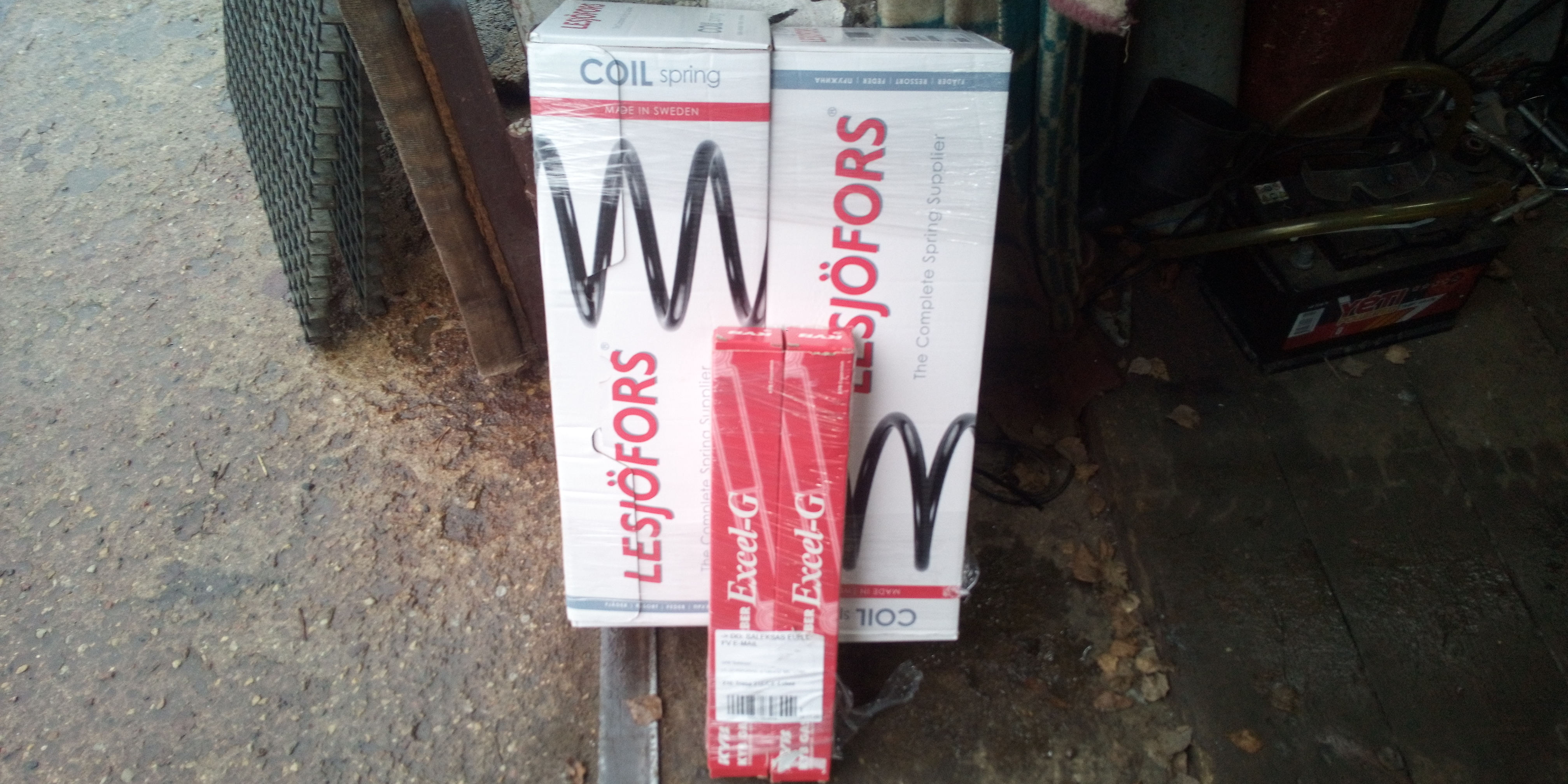

SNOOPER писал(а): А что за пружины?
Да на фото фирма. В магазине выдали по вину.
Может я что не так сделал, но вставить без сжатия ну вообще никак.
Сообщения: 20479
Благодарил (а): 101 раз
Поблагодарили: 1353 раза
Мой первый внедорожник. Паджеро Спорт 2.5 дизель, 2007
Aleksej2000 писал(а): В магазине выдали по вину.

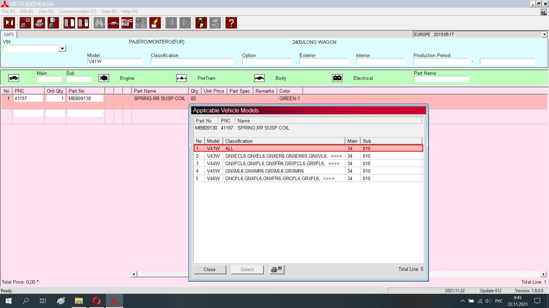

если это штатные пружины то ты выкинул деньги на ветер ::-D: толщина прутка какая? Спортовские гавно полное, к тому ж ты веса возишь. сядут моментом и пробои не уйдут говорил ж нужно от П2 ставить и лучше от 46го кузова, они самые толстые :)

Лёш,а 46й это который?
мпс 2008г. 2.5тд 116л.с. эфи
Сообщения: 20479
С 2.8 мотором
