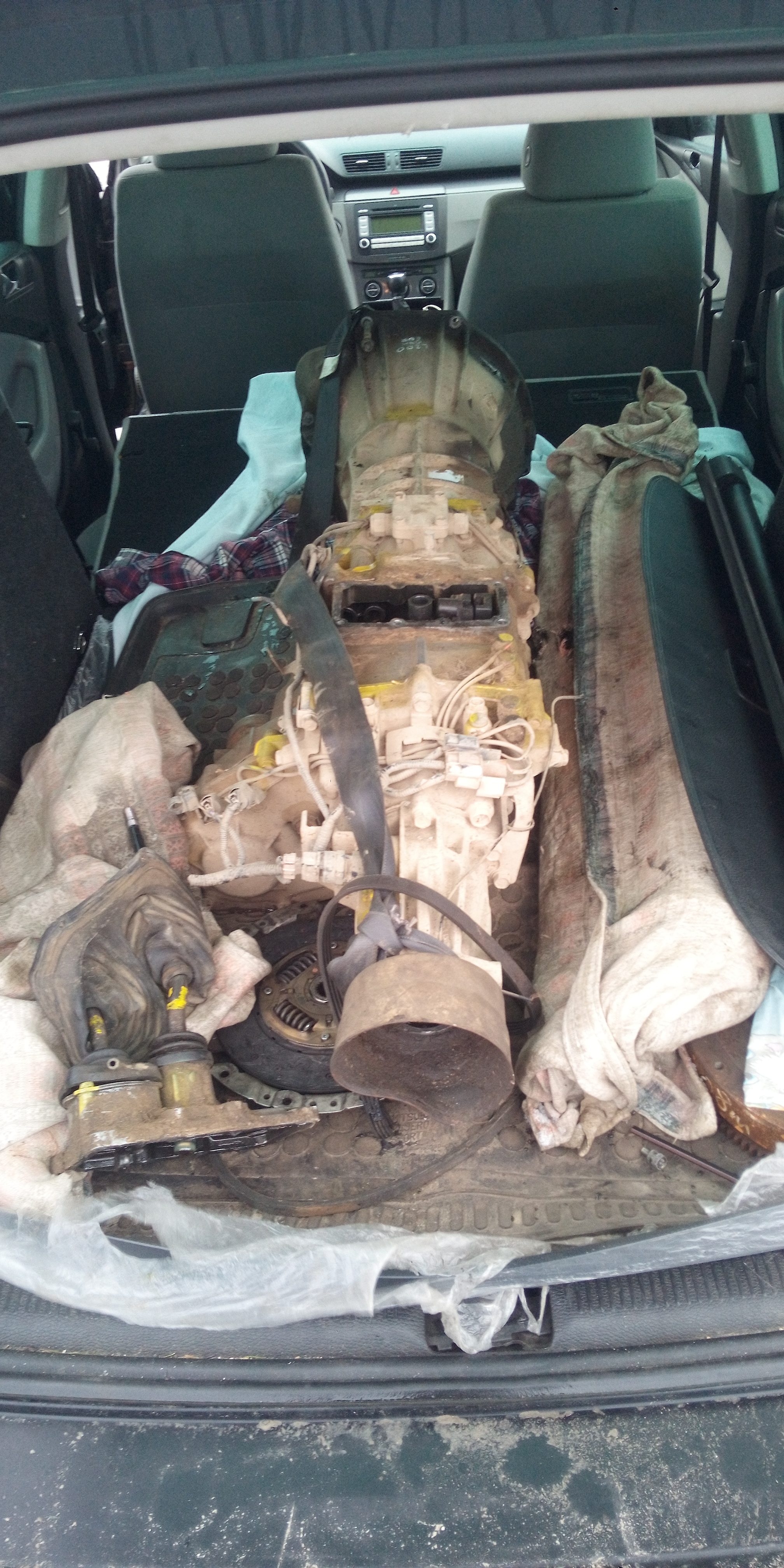

Взял, везу домой. Маховик взял, ибо он там под 250 другие крепёжные и он выше на 5 мм от моего.
Оба кардана тоже взял.

МКПП- короткие передачи. Хочу длиннее хотя бы пятую (начало реализации).
В общем, искал искал, договорился, за 500, а вчера вечером нашел по объявлению за 300. Но уже договорился, пришлось брать за 500.
Взял оба кардана, маховик и собственно КПП+СС.
Взглянул на корзину- да, лепестки мощные, с ребром жёсткости. Брать не стал ( хотя может и надо было), ибо весь новый комплект 117 евро, а один диск 70 евро, выжимной 25.
Маховик немного другой с торца, может и крепление маховика другое. Вроде центральные болты по другому стоят. Завтра снимем мой маховик и сравним. Если этот маховик не встанет, тогда родной буду пересверливать с 225 на 250.
Корзина от Люси идёт по самому краю маховика, а у спорта полтора см от края внутрь.
Разница между дисками 225 и 250 очень существенная.
По карданам - оба шлицевых на новой КПП больше по диаметру, плюс передний кардан у раздатки крестовинный, а на спорте шрусовый. Задний не смотрел, но передний и фланец на передний мост немного другой.
В общем, придется женить фланцы на мои мосты с шлицевыми на раздатку. Хотя так и так карданы придется резать. Но вроде как карданы с Люси немного больше в диаметре, не хотелось бы, чтобы была ступенька.
Трансмиссия с Люси 124 см, от спорта 107 см.
На трансмиссии Люси жгут просто отрезан, все фишки на ней оставлены. Чувствую, с электрочастью придется поиграться.
По подшипникам в маховиках: оба сидят в маховиках очень туго.
Но в новой КПП родной подшипник просто болтается, а со спорта садится легко, но не болтается. На валу КПП есть небольшой блеск от пробуксовки потшипника. На спорте внутренний 17.1, а с Люси 17.3.
Номера подшипников вроде одинаковые по но есть какие три цифры, они разные на подшипниках. Надо почитать, что к чему.
Теперь есть вопросы по приведенной трансмиссии.
Колокол внутри весь залит маслом с песком. Не знаю, с мотора или с КПП. Завтра механик все вымоет. Я посмотрел, как мне кажется, надо превентно заменить сальники на первичном валу, и оба на шлицевых. Я прав или это лишнее?
Второй вопрос: КПП стояла с снятыми ручками, там в окне песок присутствует. Как его вымыть?
Вопрос по карданам: какая там толщина стенки? Я планирую на токарном сделать проточку, вставку и проверка. Не потянет ли соосность составляемых частей при сварке, или очень понемногу варить, чтобы успевало остыть?
