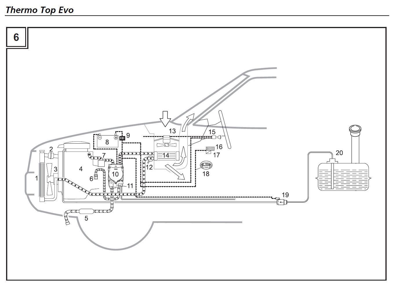

История такова: я установил на бензиновый Паджеро 4 (3,8 литра) предпусковик Webasto Thermo Top Evo-5.
Устанавливали строго по схеме производителя, при этом забор топлива для котла организовали из бака, проложили отдельный бензопровод, топливный насос установили в нише под днищем.
Вот скрин схемы из установочной инструкции на бензиновую Evo-5:

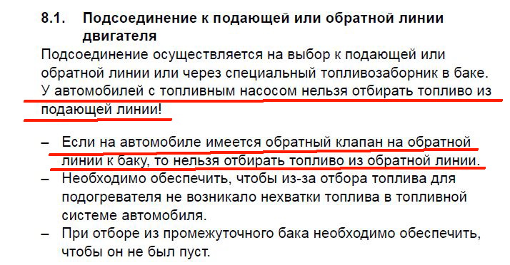

1. Установочная инструкция на Webasto Thermo Top Evo раздел 8 п.8.1. гласит: «в автомобиле с топливным насосом нельзя отбирать топливо из подающей линии!» Смысл этого запрещения мне разъяснили так: «топливный насос в баке создает давление, значительно превышающее то, на что рассчитан котел, то есть, его будет просто заливать. Разница в давлении топливного насоса автомобиля и Webasto примерно в 10 раз.
2. Из того же пункта 8.1. инструкции Webasto: «если на автомобиле имеется обратный клапан на обратной линии к баку, то нельзя отбирать топливо из обратной линии». У нас на обратке клапан имеется. Смысл этого запрещения мне разъяснили следующим образом: «обратка на Паджеро по умолчанию пустая. Если очень хочется, то можно сделать отбор с обратки, но для этого необходимо снять бак, установить на обратку заборник, который будет позволять забирать топливо, когда бак не полный (т.к. обратка выведена в верхнюю плоскость бака) и решить вопрос с клапаном. Но сечение линии обратки значительно больше, чем сечение штатного бензопровода Webasto. Насос, скурпулезно рассчитанный немцами на соответствующий диаметр шланга, полностью не справляется с прокачкой топлива через больший бензопровод, что чревато появлением воздушных пузырей, срыву пламени и остановке котла».
3. Тем более такой способ подключения к баку приводит к невозможности обратиться в любой авторизированный центр Webasto по гарантии – откажут наверняка, т.к. установка не по регламенту.

vector-n писал(а): Хотя сброс ошибок, на самом деле, осуществляется только при помощи дилерского сканера – перезапуском не вылечить.
В исключительном случае подогреватель можно разблокировать отключением электороснабжения.
Например, удалив предохранитель F1 20А минимум на 10сек.
Предварительно должна быть устранена причина блокировки (см. раздел 5.3).
Предохранитель должен выниматься в течении приблизительно 10секунд после включения подогревателя
Стр 15 Инструкции по ремонту. :)
ИР_1316302A_TT-Evo_Ru.pdf
(5.17 МБ) 81 скачивание
