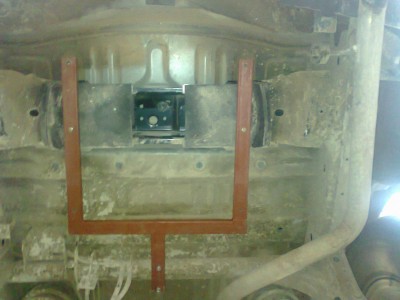

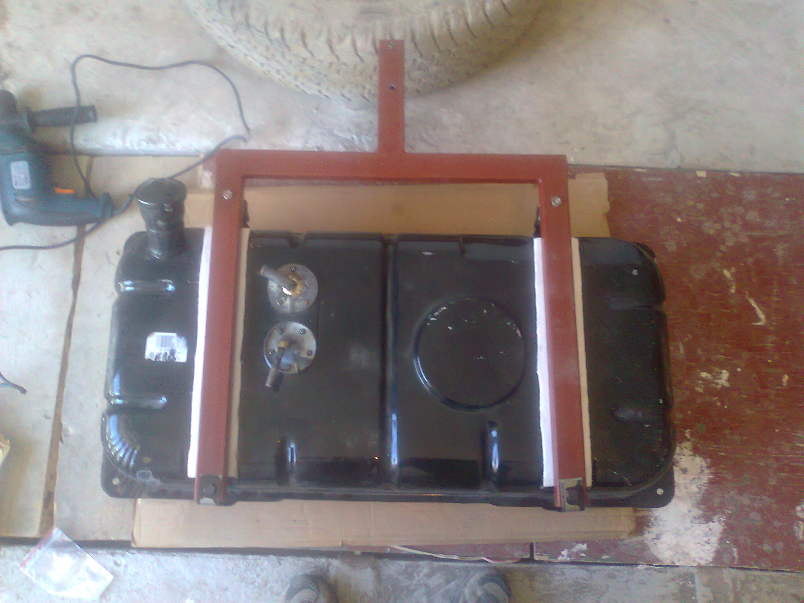

Митсубиши Паджеро 2, штатное место, объём 145 л, крепление в штанные места более длинными болтами (М10 заменён на М12), исполнение: нержа 304, низ 3 мм, остальное 1.5 мм, отстойник-непроливайка, сливная пробка, погружной модуль и датчик оригинал, бак основной

Попробовал новый вариант разварки грловин - аля Тоёта..получается удобнее и красивее...
Делал так пристыковка к оригиналу
Теперь делаю так разварка на две
