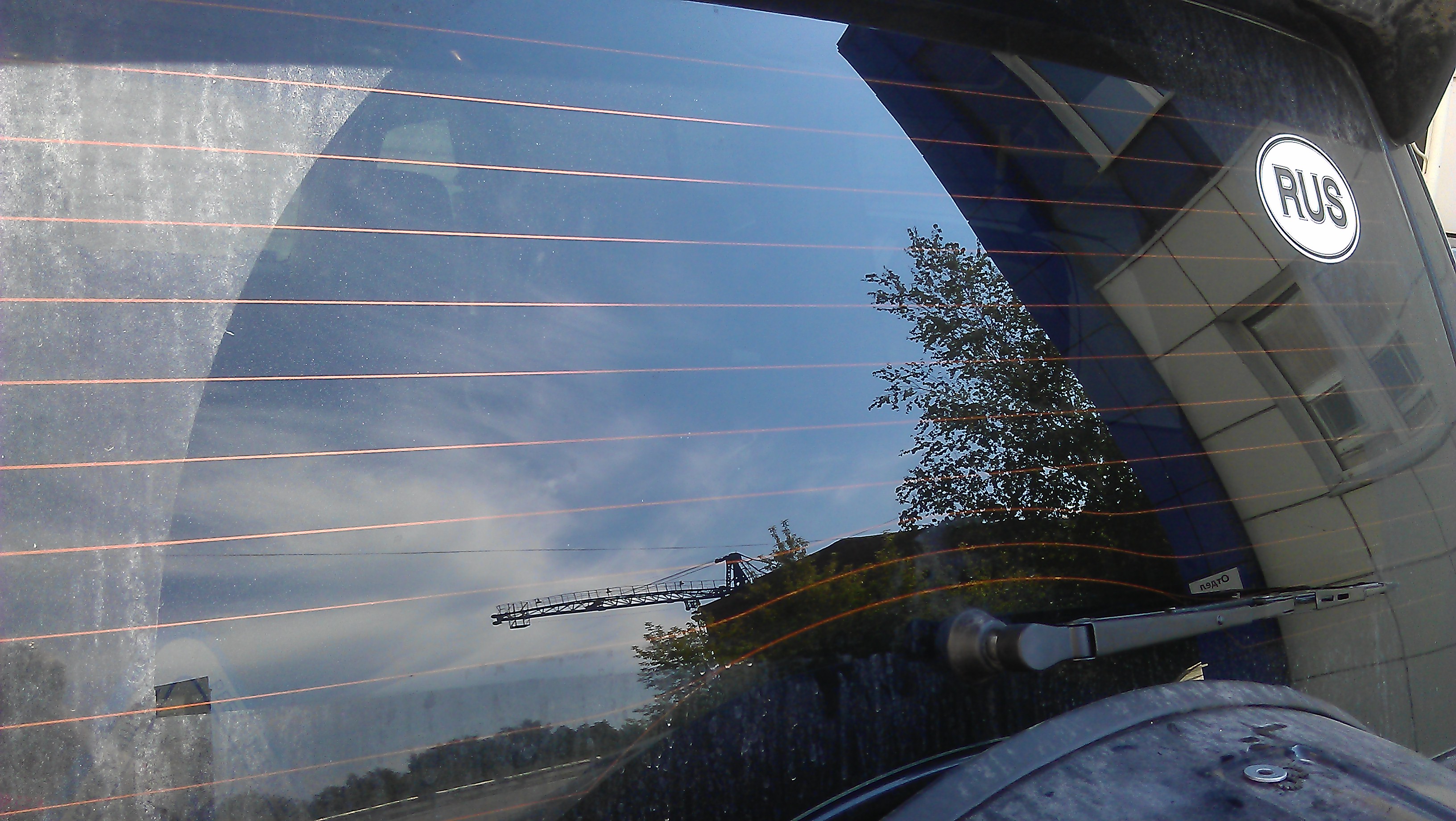

Euge77 писал(а):Тоже поставил щётку Koto. В принципе, всё ок, только нижняя половина щётки неплотно прилегает к стеклу и плохо чистит. Видимо, это особенность самой щётки Koto; пока не знаю, что с этим делать.
Вот-вот, тоже маялся с прижимом и на КОТО и на КИОКИ, ничего не вышло.

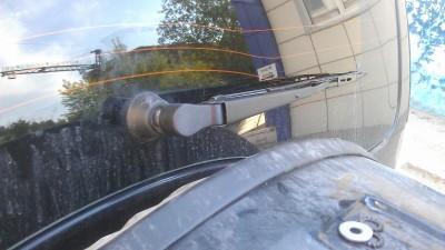

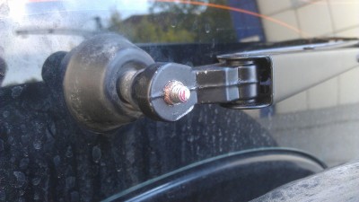

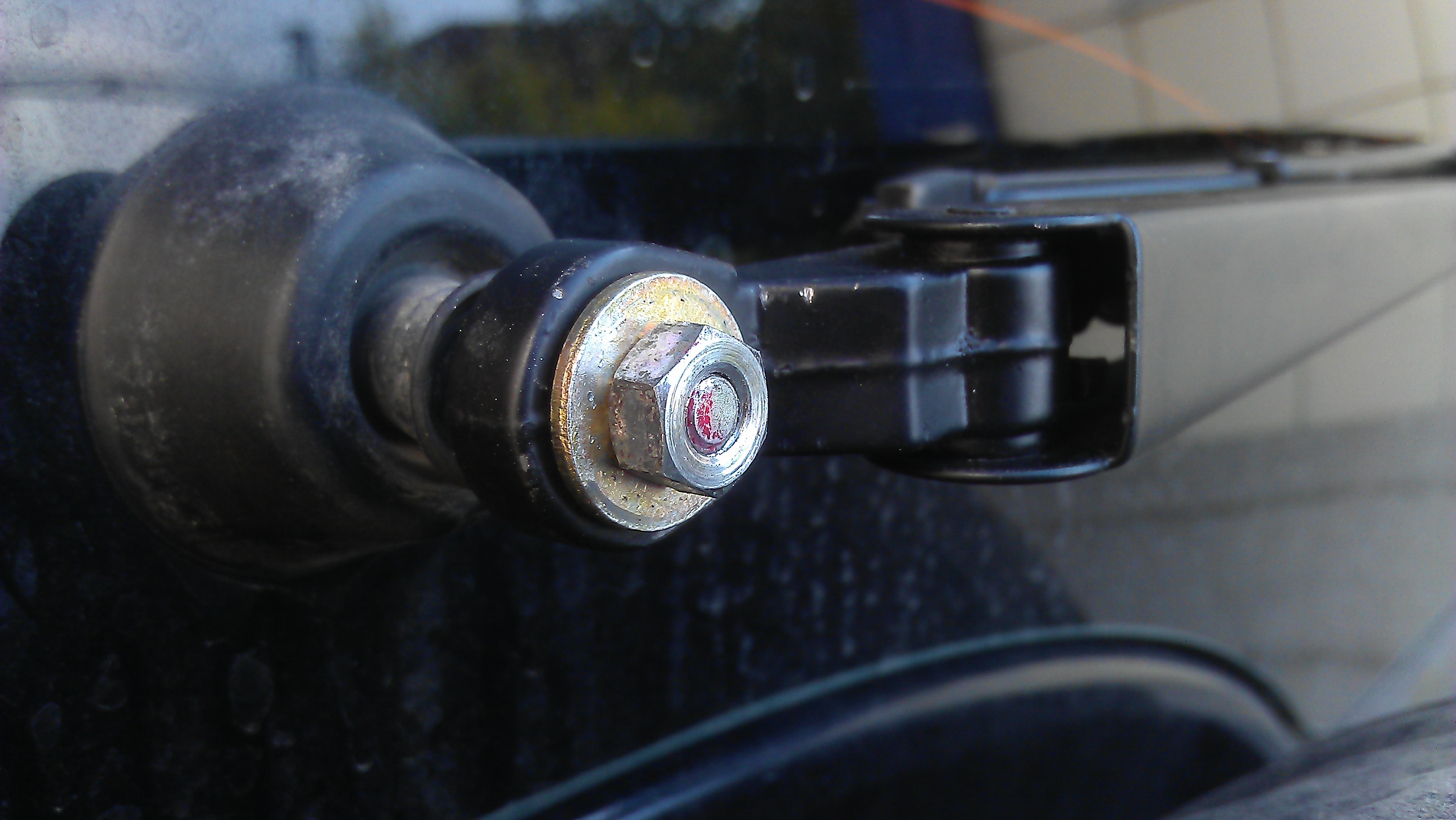

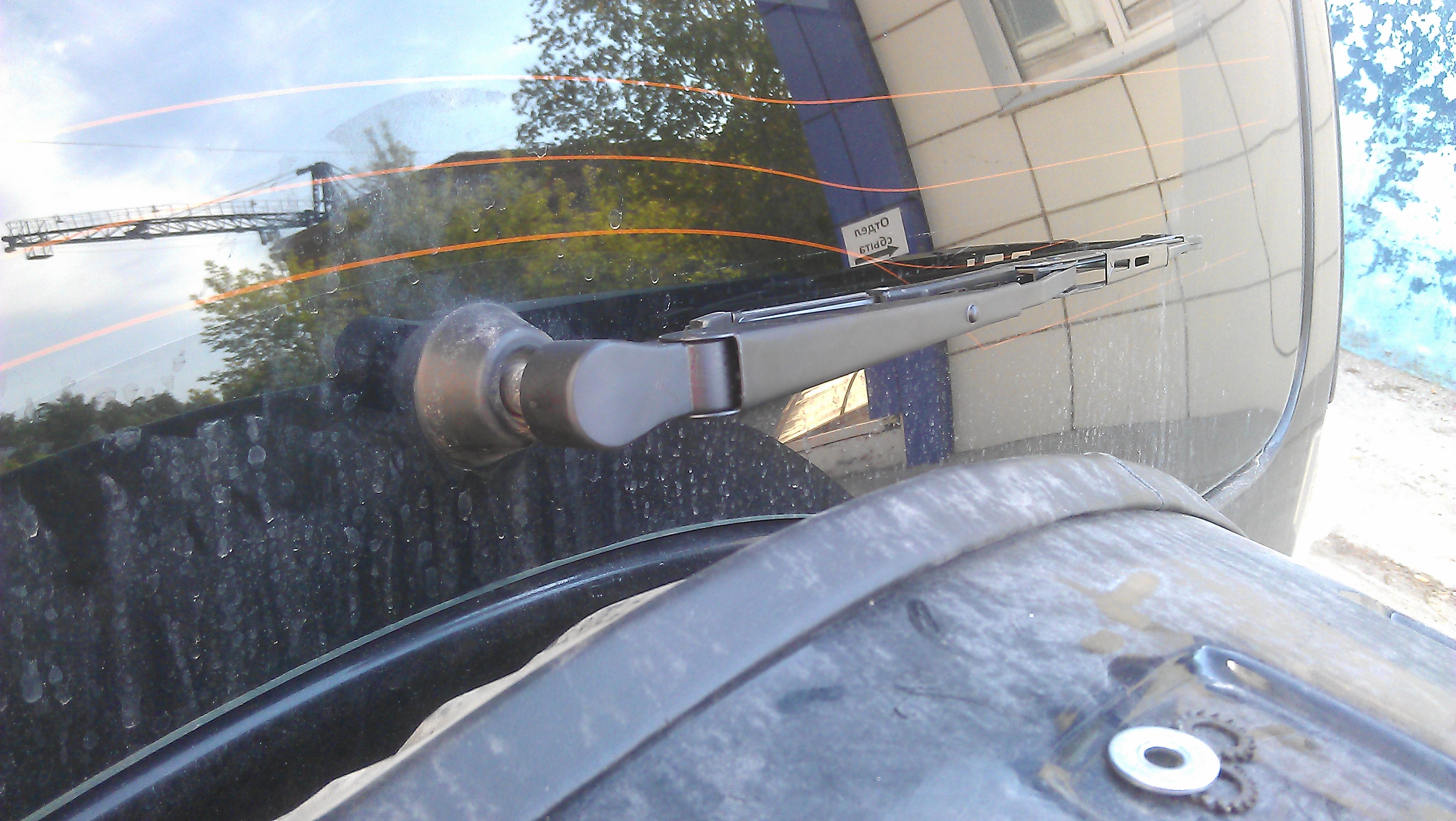

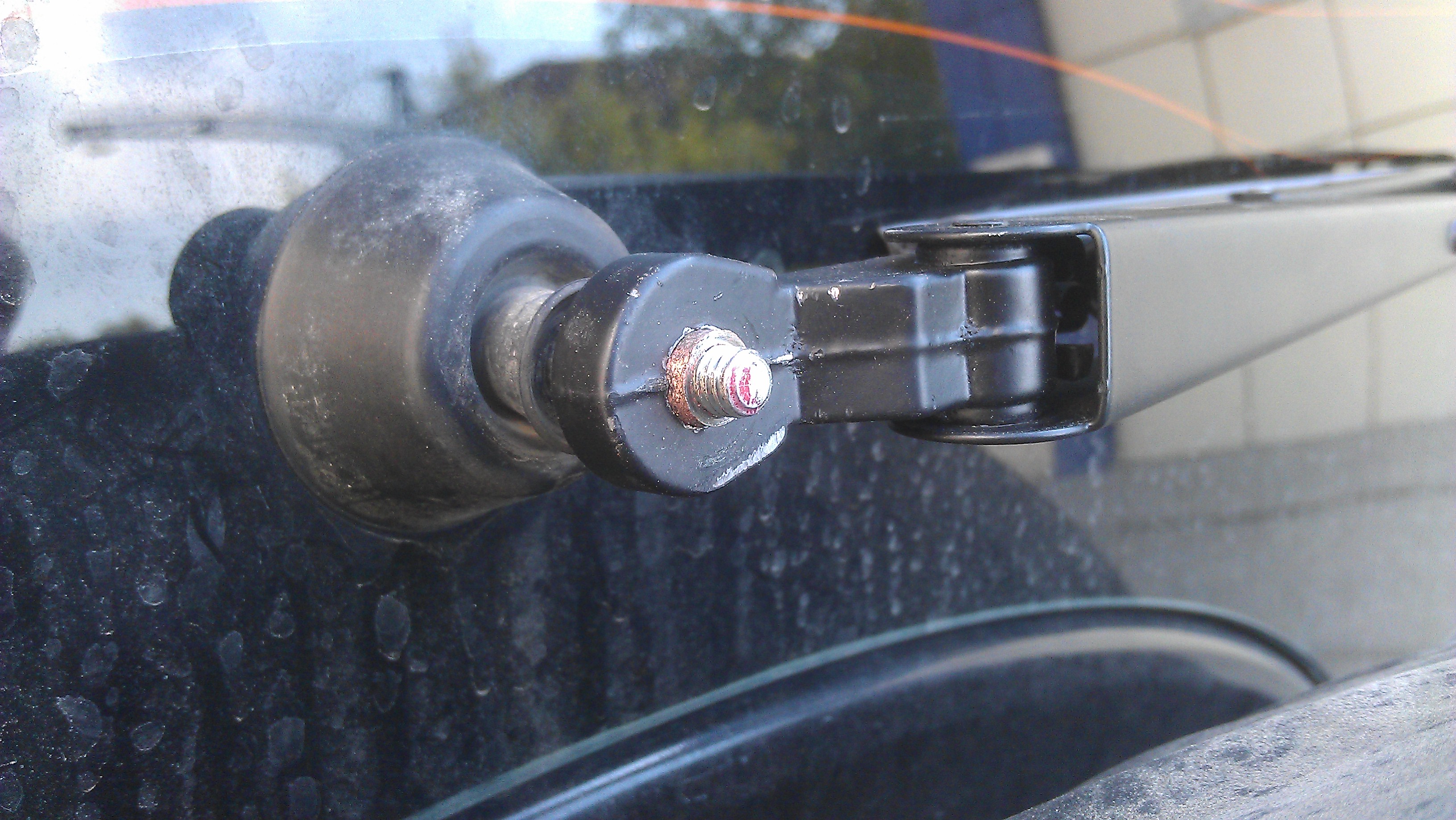

короче насмотрелся здесь всего и поставил сам поводок от таза.втулку сделал из наконечника медного для кабелей. доработал все напильником и сверлом. установка заняла минут 40. и о чудо все трет и чистит.вот немного фото с тилипона.повезло же мне всетаки с руками золотыми ))

От одиннадцатой модели. а вот сам дворник уже подбирал. в комплекте был но короткий.щас все стело трет.

Сделал также как Евгений 011. Купил на рынке дворник от ВАЗ 011. Приколхозил - чистит чисто без полос. Расходы: держатель дворника -220 руб., щетка алка 35 см. (предлагали родную 28 см., так вот она не подойдет, надо брать 35-37 см.) - 120 руб., обжимная трубка (кусочек где то 4-5 мм. отрезал от медного наконечника) - 15 руб. Евгению 011 спасибо!!!!!!

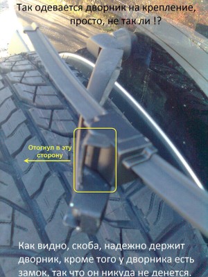

Не знаю была такая идея или нет,а перечитывать 21 страницу мне банально лень;) поэтому выскажу ее сразу. Если не откусывать и подгибать пружинку, а на более толстую ось поводка надеть какую-нить толстую резиновую трубку, разрезанную вдоль для облегчения монтажа. И уже на нее натянуть пружинку. Тем самым, натяг пружины увеличится и по-идее, результат должен быть вполне приемлемым. На досуге попробую это замутить:)

:%): эт что то новое. Легче КОТО поставить.

мутил такую конструкцию.помогло только замена поводка на тазовский

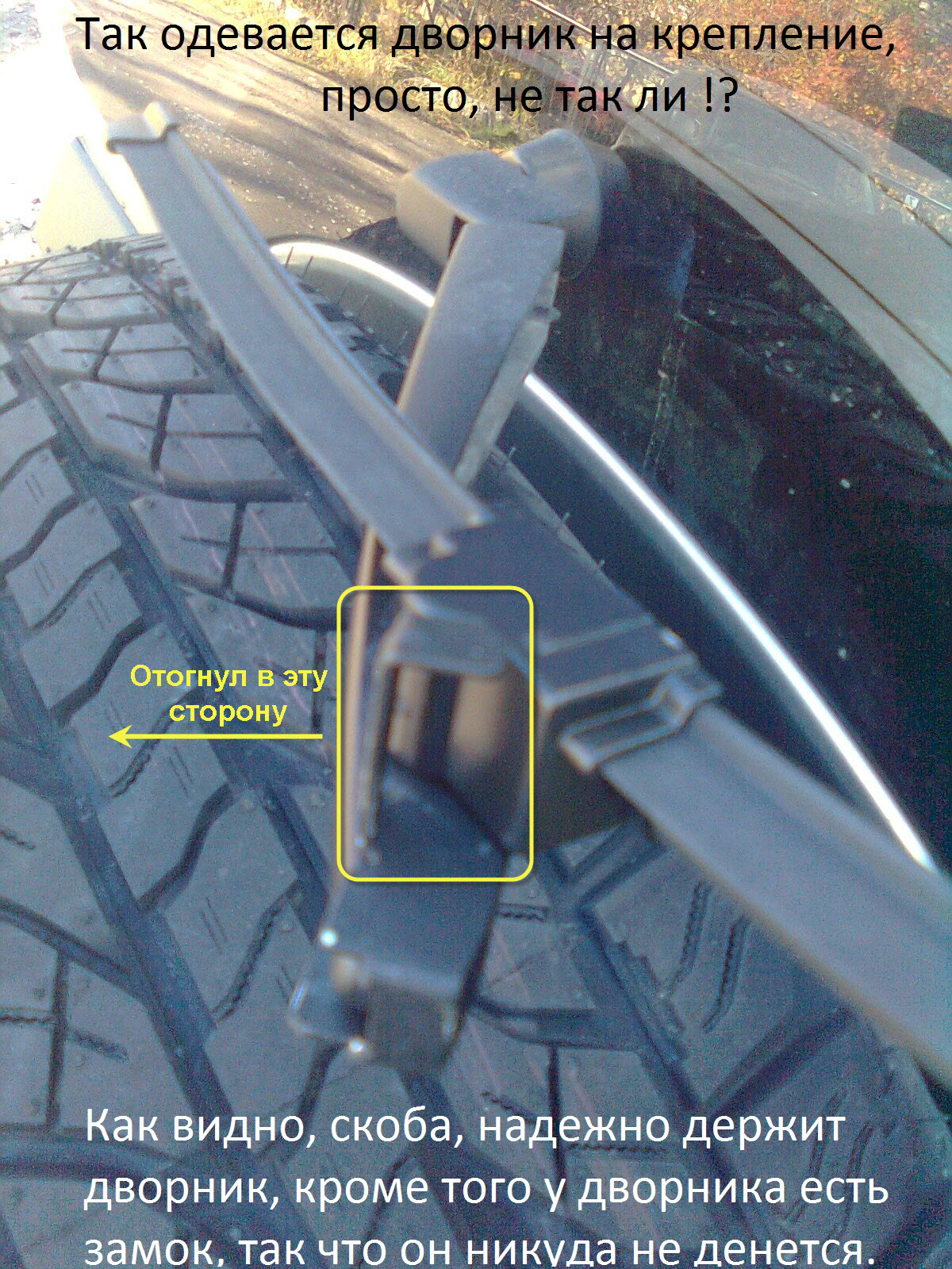

Некоторое время мучился вопросом "Как - так?", пока не заметил, что под словом "так" таится ссылка ::-D: . Это, конечно, модно, но гиперссылка под коротким словом плохо заметна. В Правилах, случайно, ничего на эту тему нет? ;)
Кстати, вчера я раскрыл "загадку" неплотного прилегания к стеклу нижней части (которая от крепления к центру) щётки Koto. Проблема была в том, что скоба, предохраняющая щётку от выскакивания, давила на верхнюю часть щётки, в результате чего она прижималась лучше, а нижняя часть - отходила. Когда я немного отогнул скобу, положение щётки выровнялось - см. рисунок, который я позаимствовал из сообщения пользователя TeddyBearr999 (надеюсь, вы не против, TeddyBearr999?) - мои действия желтым цветом.
P.S. Щётка Koto - решение не столь технологичное, зато простое и не затратное. Возможно, будет кому-то полезно.
