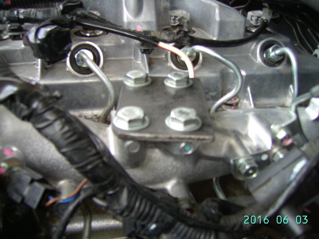

Пробег 180.000, егр-заглушил, "верхняя часть" впускног кол. - почищена, нижнюю часть, буду снимать летом! Датчик буста, тоже почищен!

ну тогда можно актуатор турбины посмотреть, возможно в нем есть подсос воздуха или еще какие то турбины. у меня турбина берет с 1700 где то.
