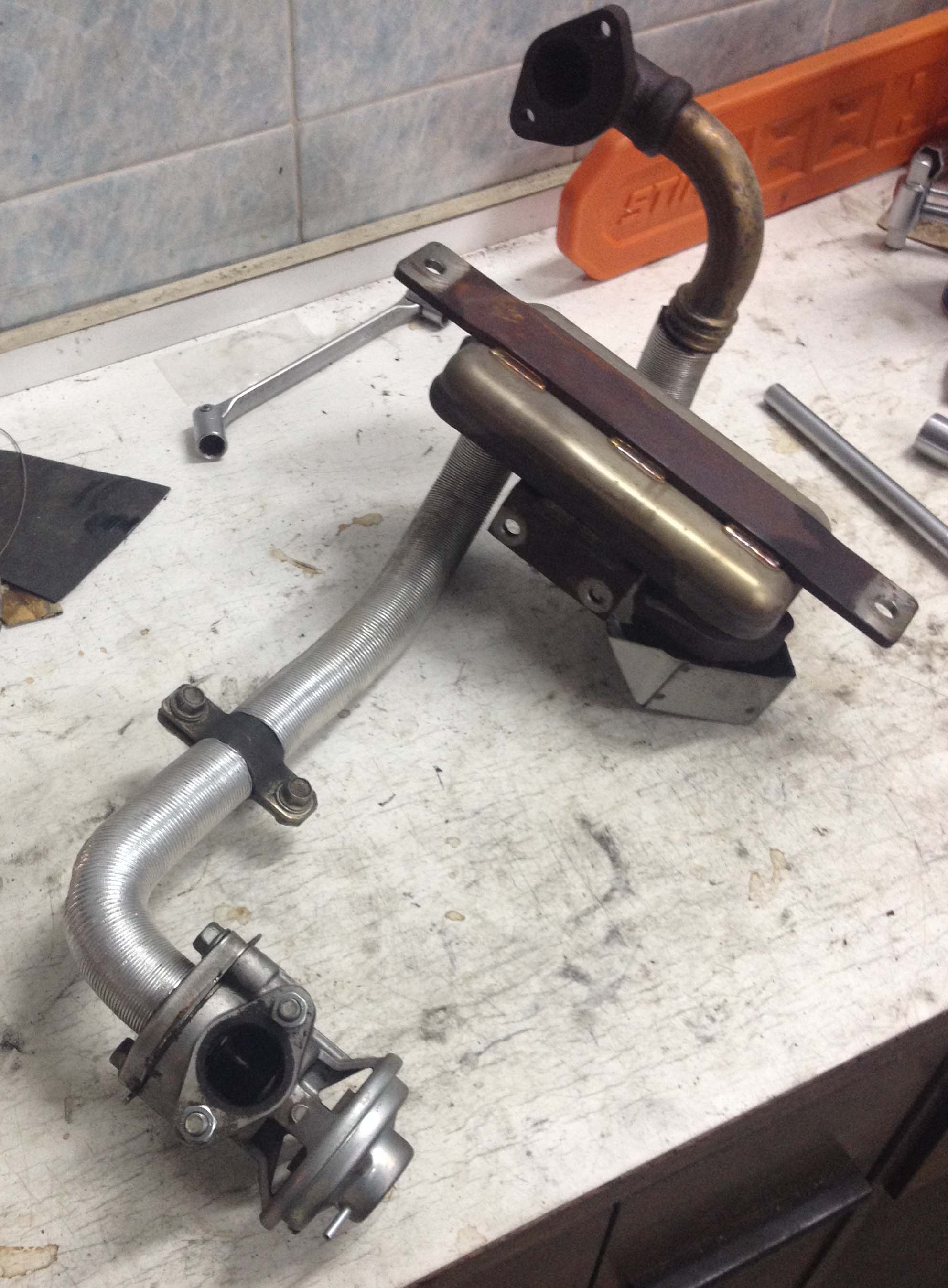

WertGan писал(а):Вообще этот холодильник совершает полезную для дизеля функцию. Переводит дармовое тепло от выхлопа в нагрев охлаждающей жидкости. Я бы не убирал, а наоборот, второй поставил. Это как на современных топливных фильтрах для дизелей. Горячая обратка, в режиме прогрева, подается не в бак, а обратно в фильтр. Это круто. Паджерик беден в этом - не доделан как - то. У меня трешка евро 2 с холодильником без протока ОЖ. Так я думаю, как бы его внедрить и не могу придумать. ))

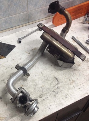

Такой, кроме воздуха ничего не греет:
Ну а проблему нагрева зимой я решаю с помощью Webasto

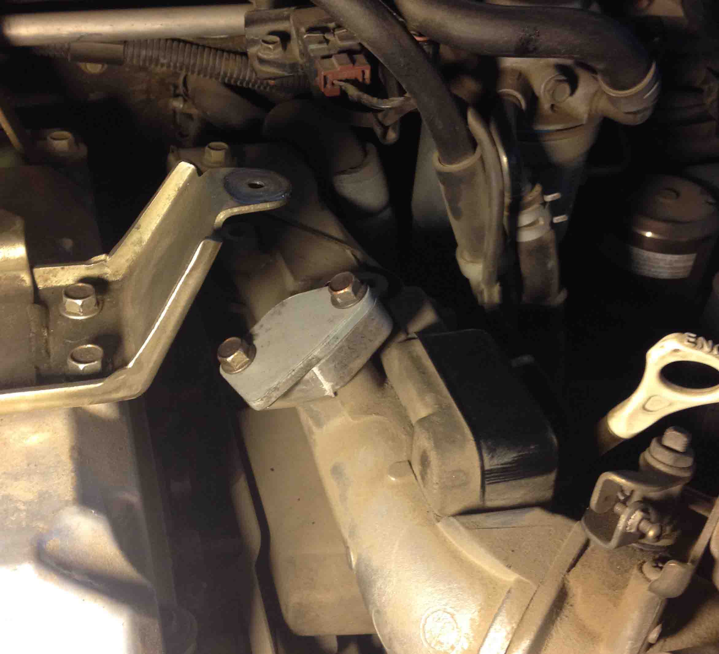

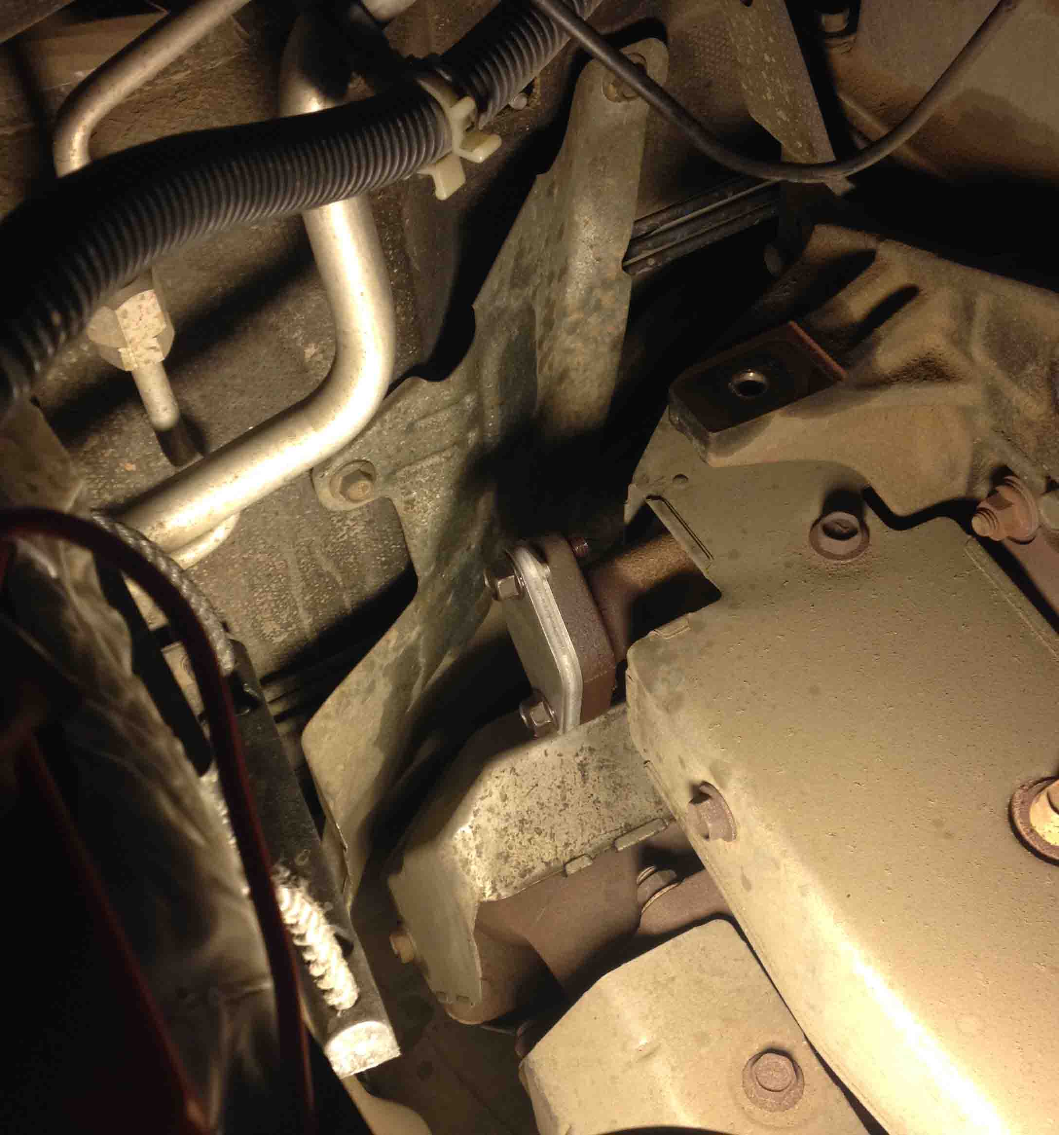

Атцкий Сцотона писал(а):.......... И заглушить все оригинальными заглушками.
Типа такого?
