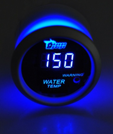

После совета Уважаемого HiTEX поехал на авто рынок и купил новый радиатор. Роменял, вроде бы все отлично. Три раза тьфу! Но когда стоишь долго в пробке чувствуется что муфта не так охлаждается как хотелось бы. Но муфта работает. Как тронешься температура с 97 падает до ощутимых 88 (проверял через OBD II). Вскрыл старый радиатор и увидел там что большинство каналов закрыты герметиком и всякой гадостью. Теперь думаю поставить независимый датчик с показаниями на отдельный прибор. Типа такого:
Жду дальнейших комментарий по этому гаджету.
Всем спасибо!
