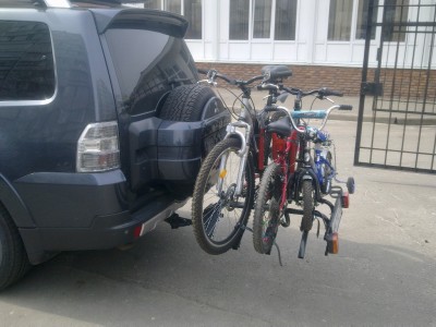

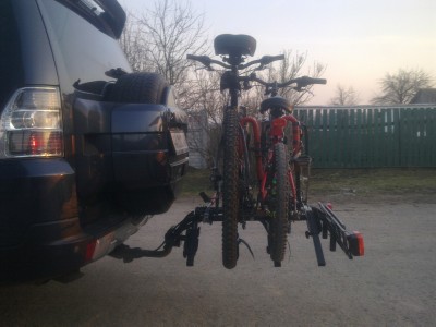

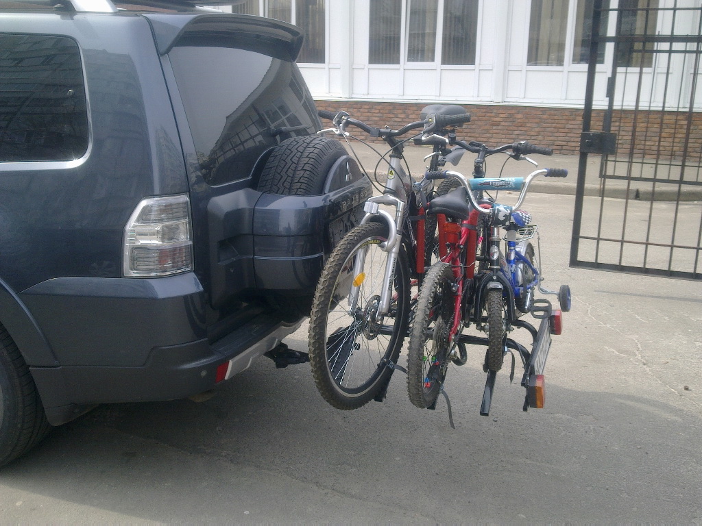

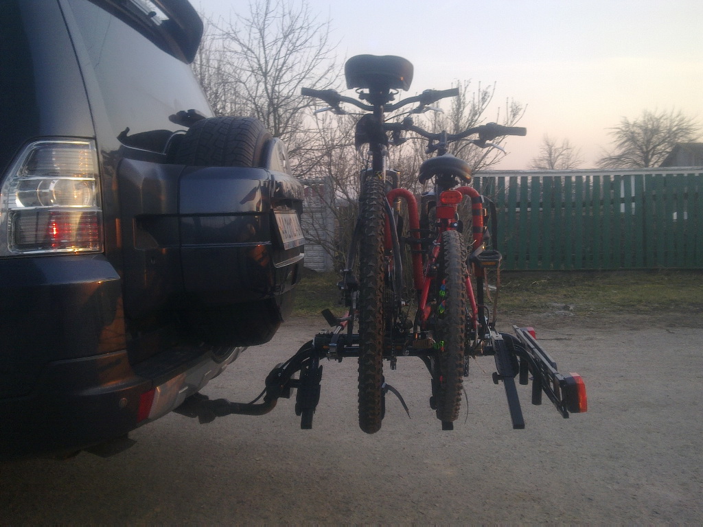

Лови, есть функция наклона, для открытия двери см на 40Andrey V. писал(а):
Сейчас заморачиваюсь перевозкой велосипедов на фаркопе, тоже такой съемный хочу.
фаркоп на паджеро 4

Andrey V. писал(а):Вчера связался с продавцом в Украине, прислали мне фото твоей машиныDrunia
я им сбрасывал ссылку на эту тему - видимо взяли мои фотки

Наверно свою еще не фотал, с украинского сайта, там же и себе выбирал, у нас только цвет машины отличается, единственно что мне не очень понравилось, это процесс затяжки спец ключом, но можно модернизировать приварив ручку. Платформа хорошая вот еще ссылку дали, ценник гуманный 6900 + стоимость доставки по Москве до транспортной в пределах МКАД 400 рублей, за пределы МКАД + 20 руб/км пути, ну и плюс в Регионы энная сума http://www.eurobag.ru/velo.htmDrunia писал(а):Andrey V. писал(а):Вчера связался с продавцом в Украине, прислали мне фото твоей машиныDrunia

Такая же ситуация, тоже в поисках.Andrey V. писал(а):Так вот и не хочется со стремянкой ездить. тем более возить надо три велика, а на середину крыши даже с табуреткой не очень дотянешьсяDrunia писал(а): Я велосипеды на крыше вожу. Но снимать/ставить приходится с табуреточкой![]()

Фото узла крепления к фаркопу есть? интересует насколько гемаройно снимается указанная конструкция с фаркопа, поскольку откатавшись на веле нет желания таскать такую приблуду на хвосте:)
Наверно свою еще не фотал, с украинского сайта, там же и себе выбирал, у нас только цвет машины отличается, единственно что мне не очень понравилось, это процесс затяжки спец ключом, но можно модернизировать приварив ручку. Платформа хорошая вот еще ссылку дали, ценник гуманный 6900 + стоимость доставки по Москве до транспортной в пределах МКАД 400 рублей, за пределы МКАД + 20 руб/км пути, ну и плюс в Регионы энная сума http://www.eurobag.ru/velo.htm[/quote]

Слабоват однако, у мня 3500кг мона, зато у тебя выигрывает во внешнем виде и возможностью установки доп. насадок. Не нравятся мне эти сборные конструкции. если увязнешь где нить, потребуется трактор, у тебя вес больше двух тон, по логике ему тебя тащить за фаркоп нельзя. а если потребуется выдёргивать рывками? нагрузка ещё больше.Andrey V. писал(а):Вопрос. Если фаркоп рассчитан на массу прицепа 1500 кг, значит и машины тягать им нельзя?

тут с товарищем прикинули, да ни как он не потеряет своих тех. характеристик. Товарищ предложил ещё пластину приварить снизу, что бы не пахать им по бездарожью, да и значительно усилит его это доработка. правда тогда всякое гав..но будет сапливаться там. если дырок насверлить в приваренной нижней пластине.los писал(а):Это имеешь в виду?

kompail писал(а):Слабоват однако, у мня 3500кг мона, зато у тебя выигрывает во внешнем виде и возможностью установки доп. насадок. Не нравятся мне эти сборные конструкции. если увязнешь где нить, потребуется трактор, у тебя вес больше двух тон, по логике ему тебя тащить за фаркоп нельзя. а если потребуется выдёргивать рывками? нагрузка ещё больше.Andrey V. писал(а):Вопрос. Если фаркоп рассчитан на массу прицепа 1500 кг, значит и машины тягать им нельзя?
Такой, как у тебя, стоял на моей предыдущей паджере. Постоянно на перегибах им вспахивал землю, но прочнее он всяко.
С другой стороны (тот что у меня сейчас — неразборный — единая сварная конструкция) фаркоп явно выигрывает у штатной железяке и по толщине и по количеству железа. А за нее вроде как можно машину из любой чачи вытащить.

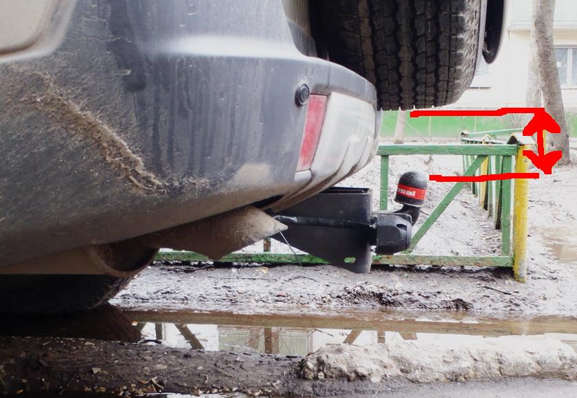

2 И прицеп сильно носом вверх стоит (по прежней машине). По идее надо ровней ему буть. А то корма сильно вниз опущена.
Вот кумекаю.... Либо опустить крюк на нижние дырки (ниже не станет ибо площадка то на том же месте)- и просто обе проблемы сразу этим решить?
Или на прицеп купить новые колеса, побольше - и выровняется он, и ехать лучше будет (а то там совсем говеные штатные), но тогда ручка наверное еще сильней упрется в запаску.
Разум подсказывает не вые...ся, и перекрутить 2 гайки. = все согласно инструкции и 0 р 0 коп.
