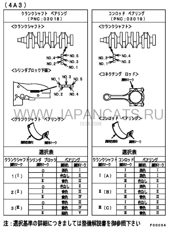

Прикол в том,что оригиналы до 93 года коренные идут с крайним вкладышем с отлитыми полукольцами,но комплектами (и коренной и шатунный) а с 93 года полукольца отдельно,но вкладыши идут по отдельности парамиiRiver писал(а):Да, они. По экзисту там реально начало 90х годов. Причем во Владе на военке коренные брал на 4 цилиндра, там продавец просто докладывает 1 недостающую пару.
Может конечно на Военке есть,дороже,но доложат. Но В Амаяме только комплект коренных. В Автомире только комплект полуколец. Шатунных в наличии не нашёл
Так полукольца то же отдельно брать ?

Полукольца брал оригинал, коренные и шатунные тайхо на экзисте

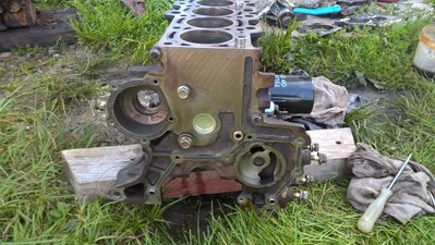

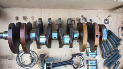

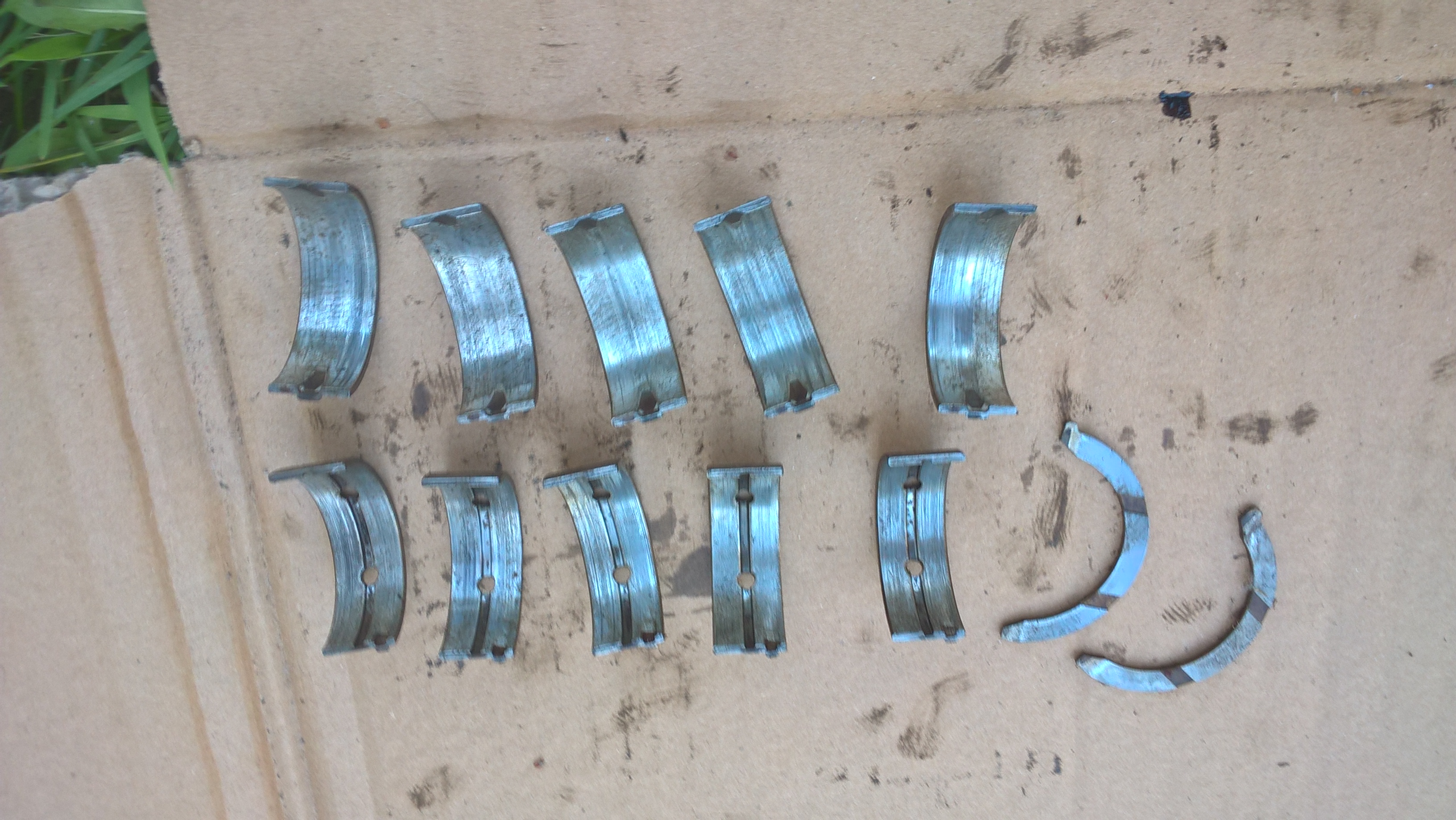

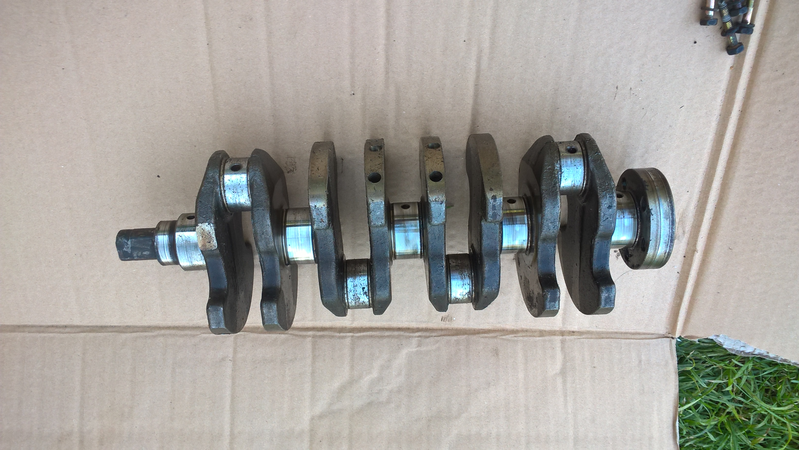

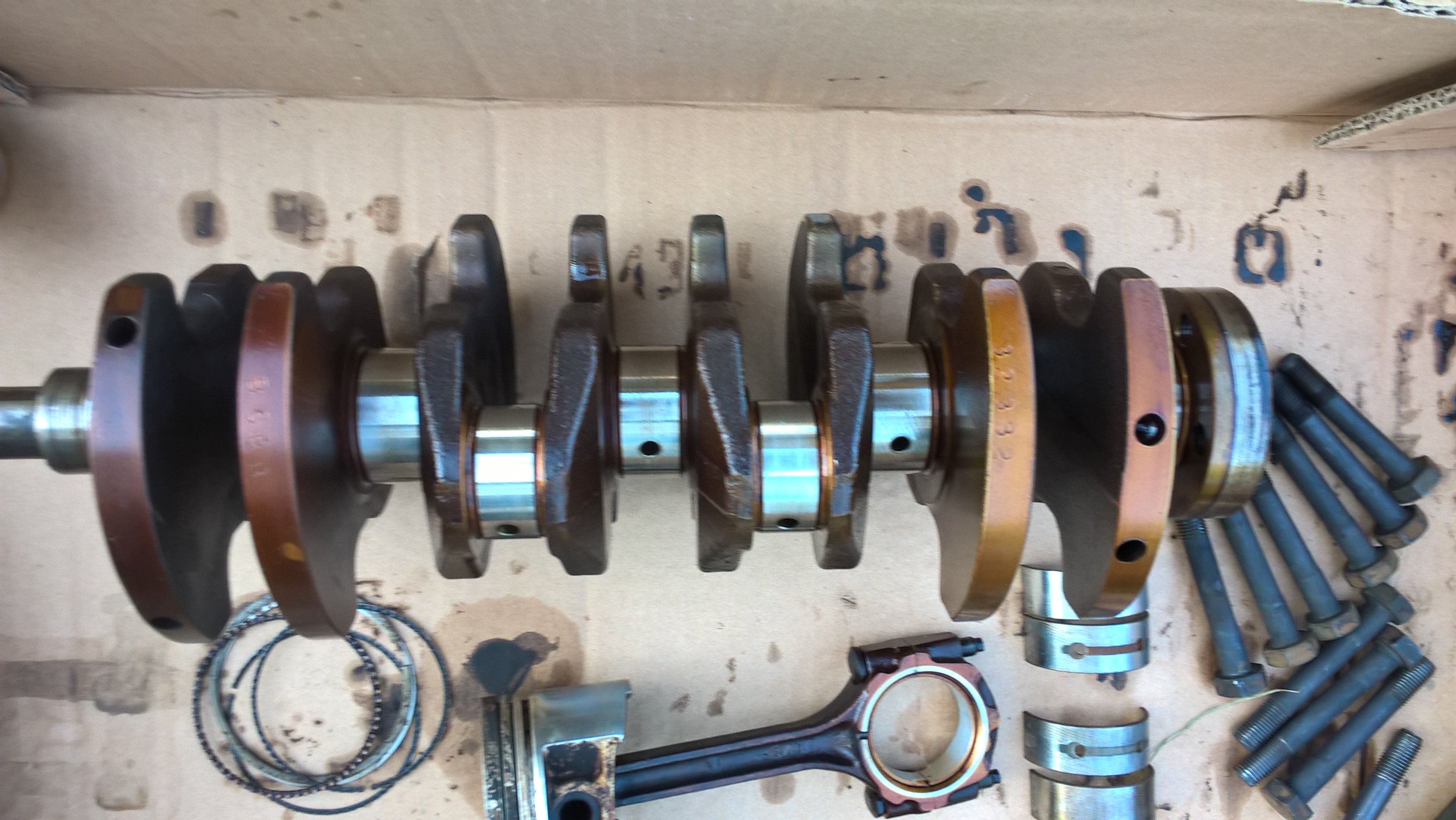

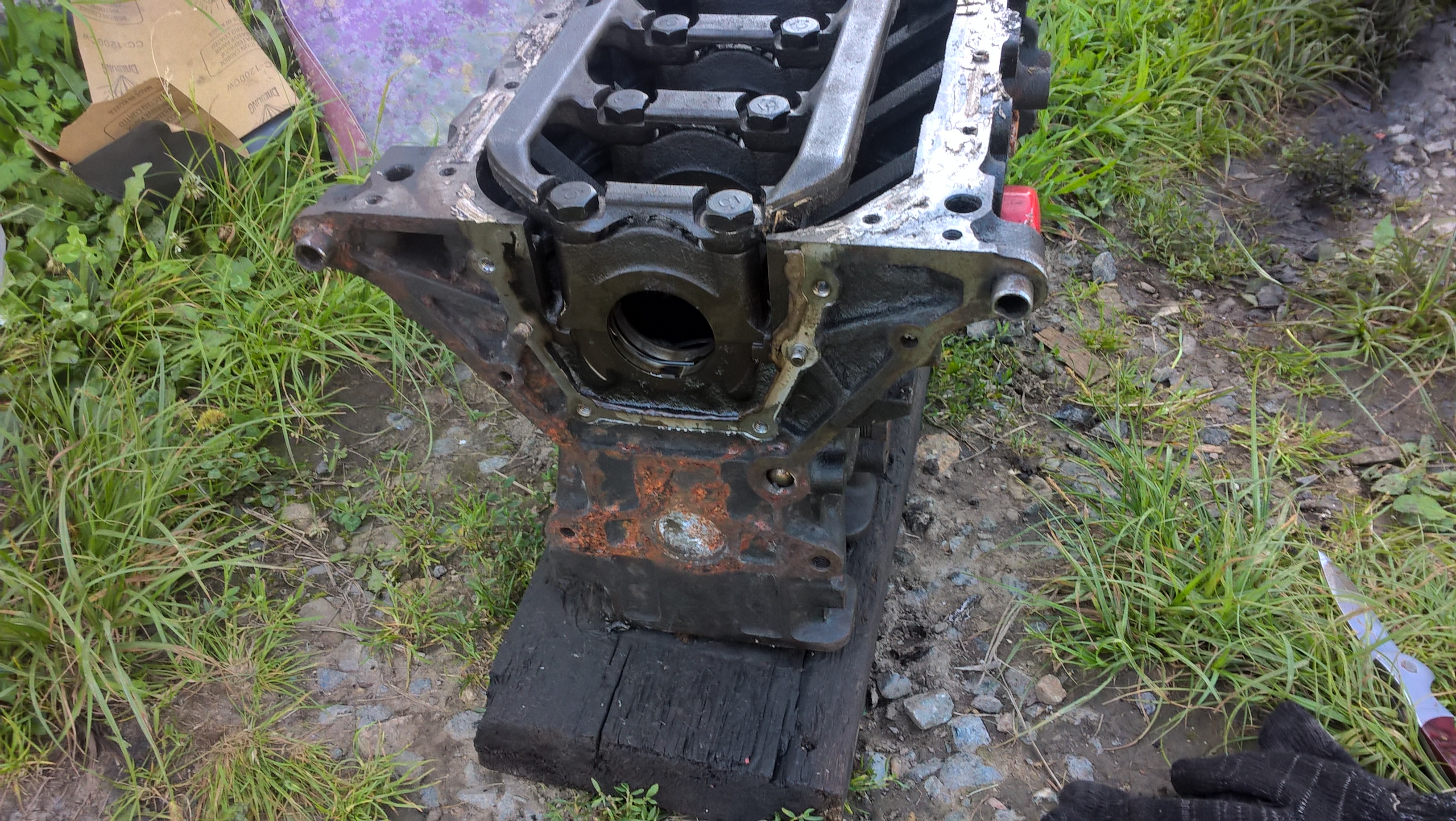

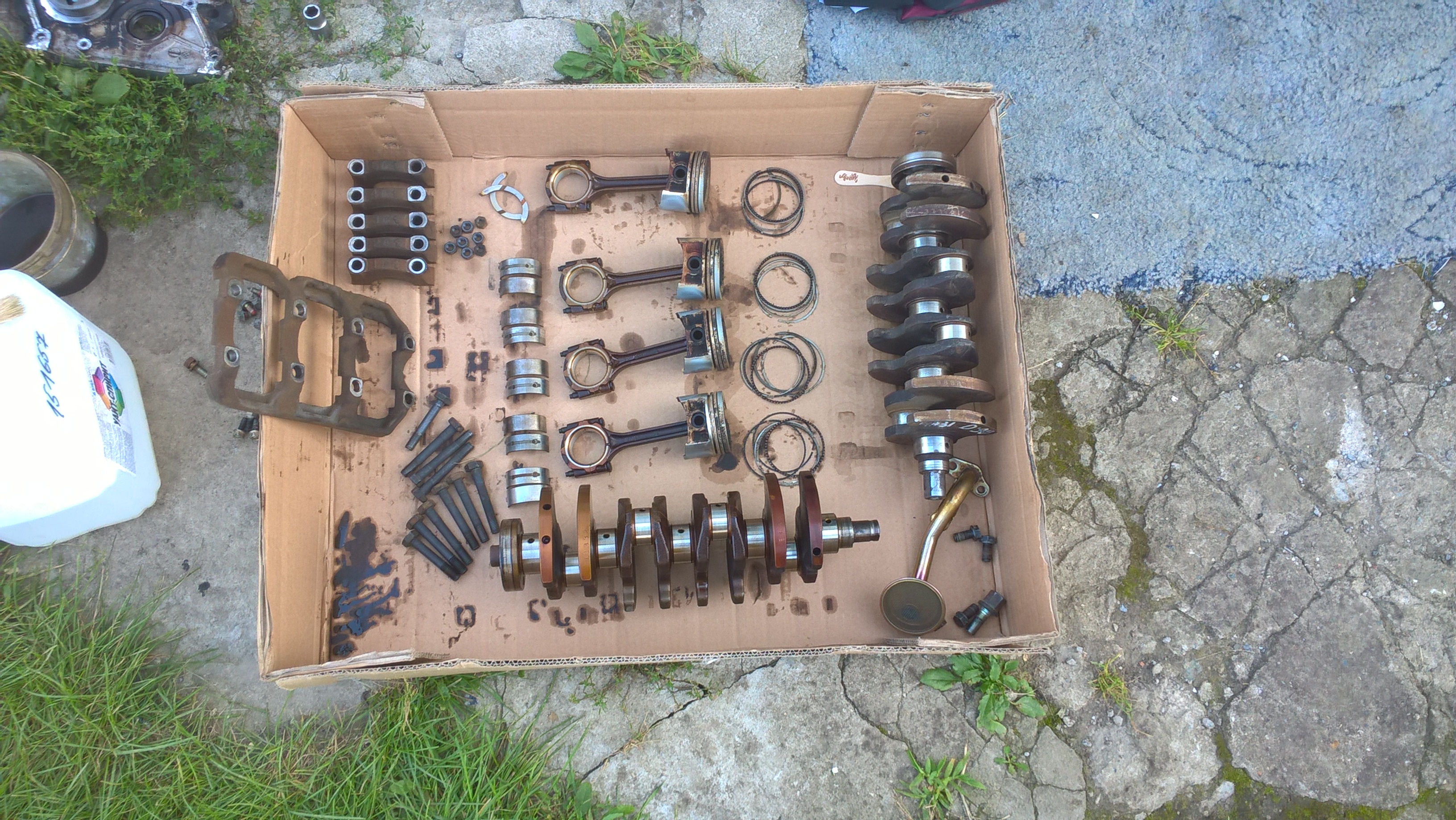

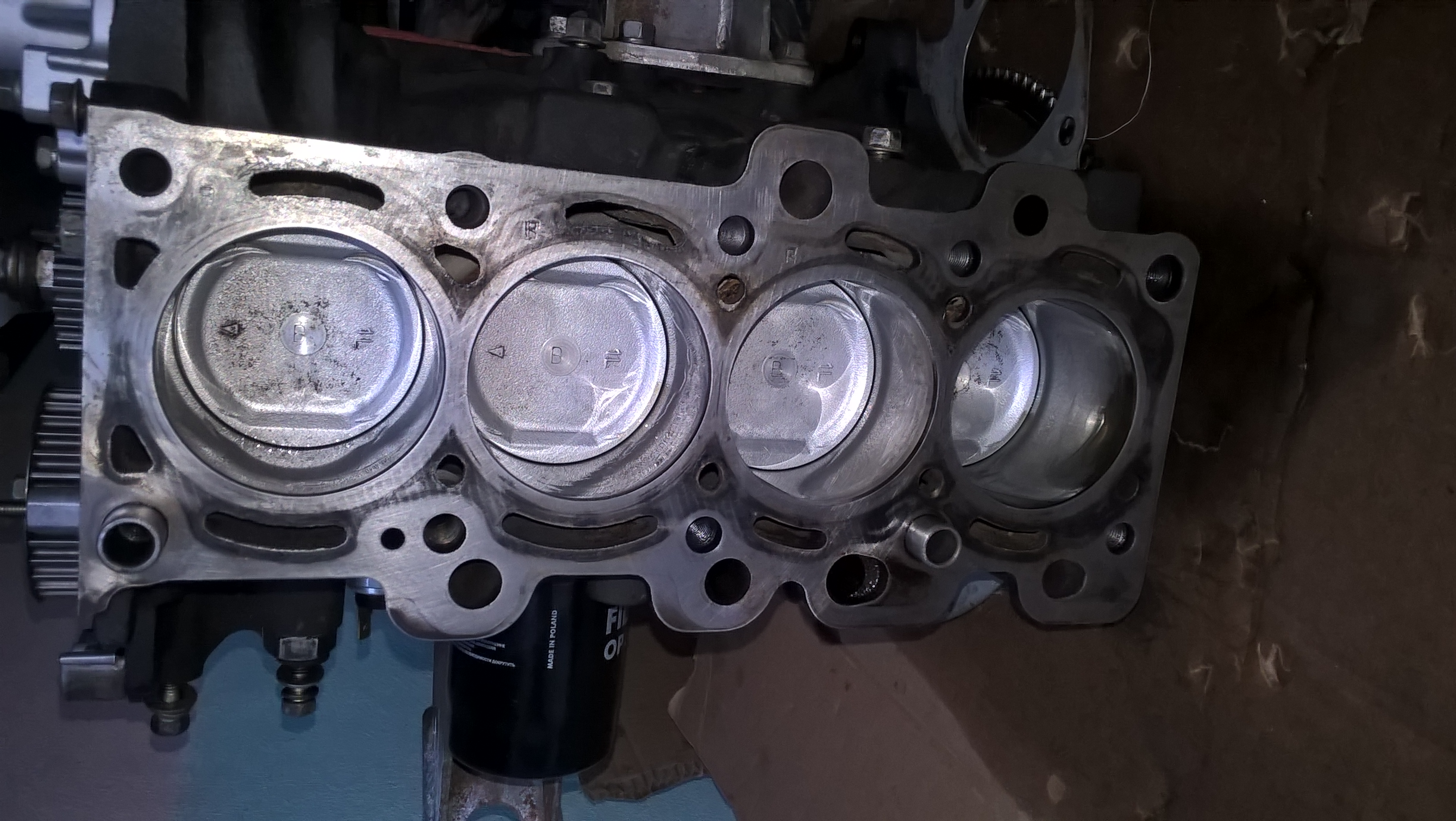

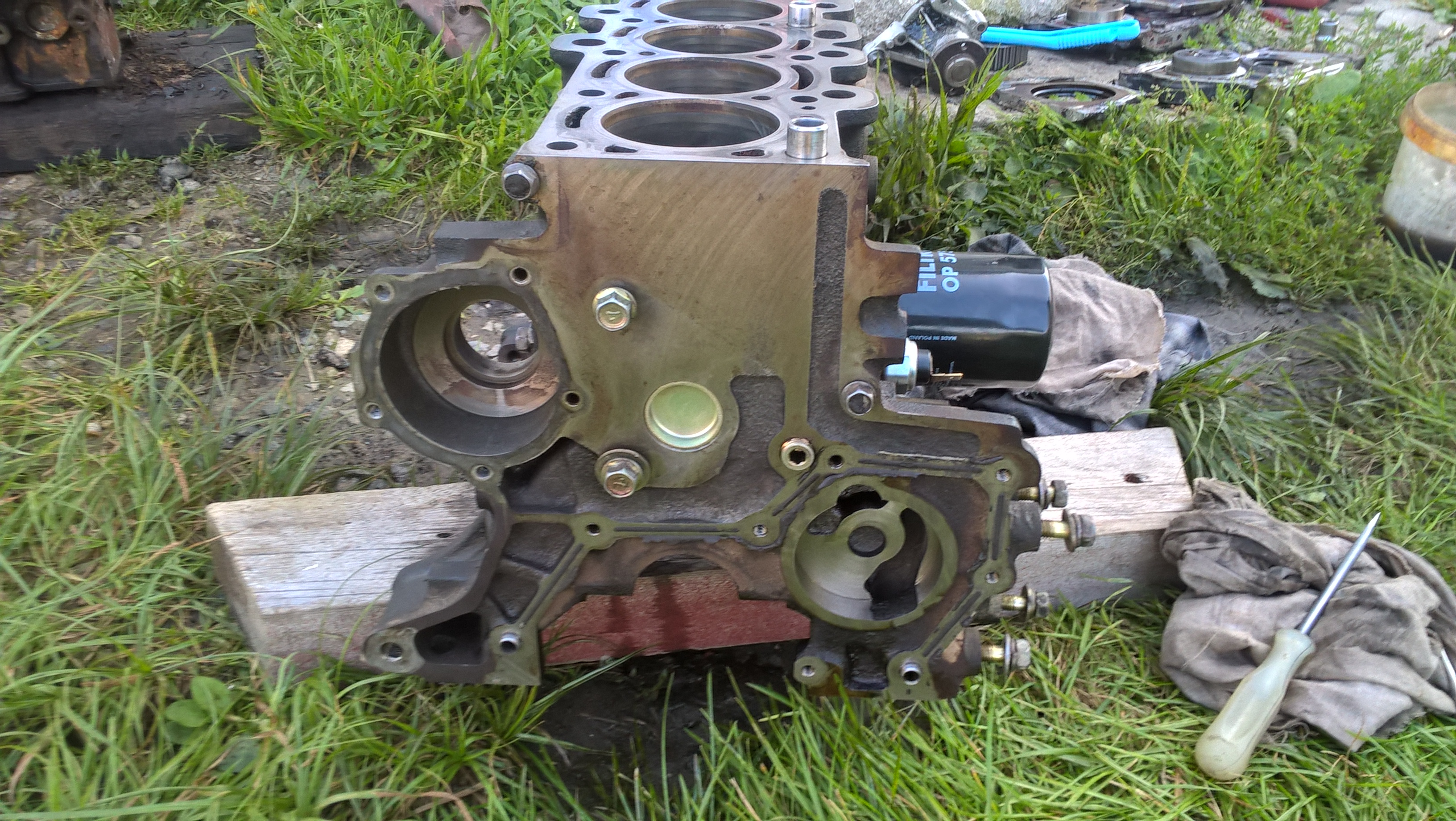

Всем привет! Я снова с вами) На прошлой неделе закончил битву с двигателем!
Со свободным временем было совсем плохо, на работе загоняли по командировкам. Поэтому все работы растянулось с июня по октябрь. А суммарно машина простояла ровно год с момента плохой тяги из-за сбитой шестерни грм.
Вкратце хронология такая:
2017
август - переделал задние тормоза и поменял вакуумник с гтц (не нравилась работа педали, без изменений)
сентябрь - стала заметно плохо тянуть
октябрь-декабрь - чистка ДЗ, форсунок, коллектора и проверка катализатора (чистый), наконец метки грм.
2018
январь-февраль - много думал)
февраль - купил еще машину, снова mitsubishi)
март - покупка полуживого блока в надежде на целый КВ (не оправдалось, та же беда)
апрель - покупка шестерни и шкива от мини
май - покупка КВ с разборки, новых колец и ремкомплекта
июнь (отпуск) - снял мотор, отмыл и начал разбирать, отпуск кончился
июль-сентябрь - собирал ГБЦ и ЦПГ
октябрь - поставил мотор, поменял вакуумник на родной (у разборочного порвана мембрана, сосет тормозуху) обкатал только 200км, но он поехал
Если своими словами:
На всё про всё надо примерно три недели в одного.

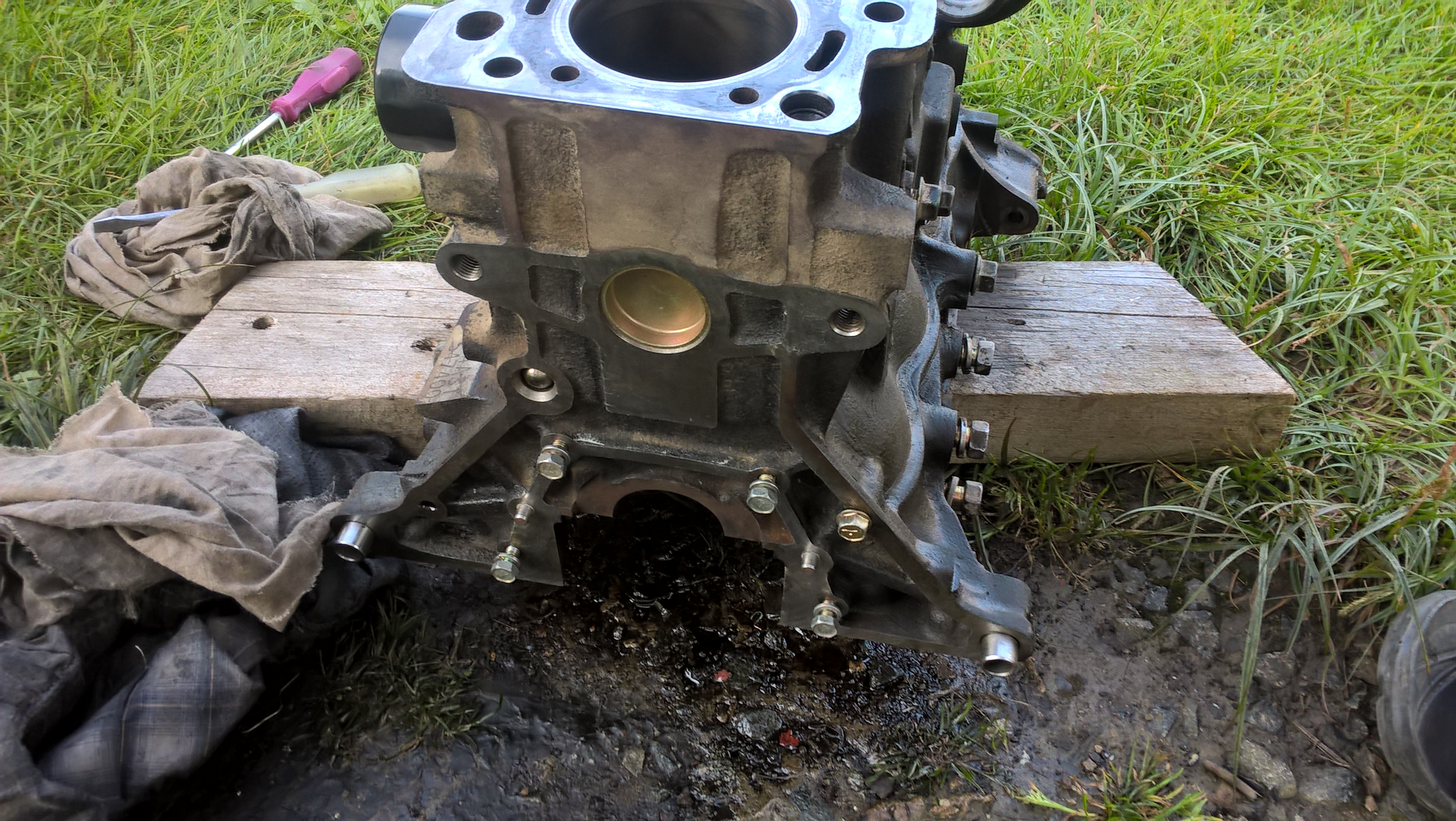

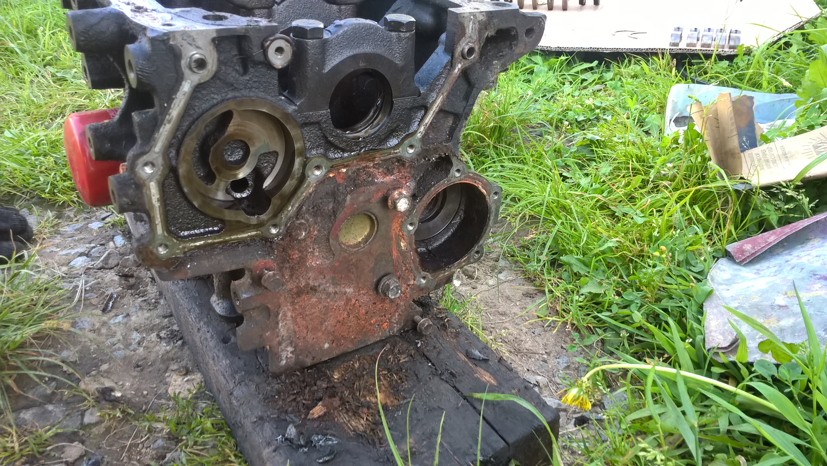

Пара дней чтобы достать мотор, я снимал по частям (впуск коллектор, гбц, навесное, кондиционер не стравливал, выпуск коллектор не откручивал от гбц), открутил гт от маховика, голый блок вытаскивается в одного, но вдвоем ясно дело легче и удобнее.

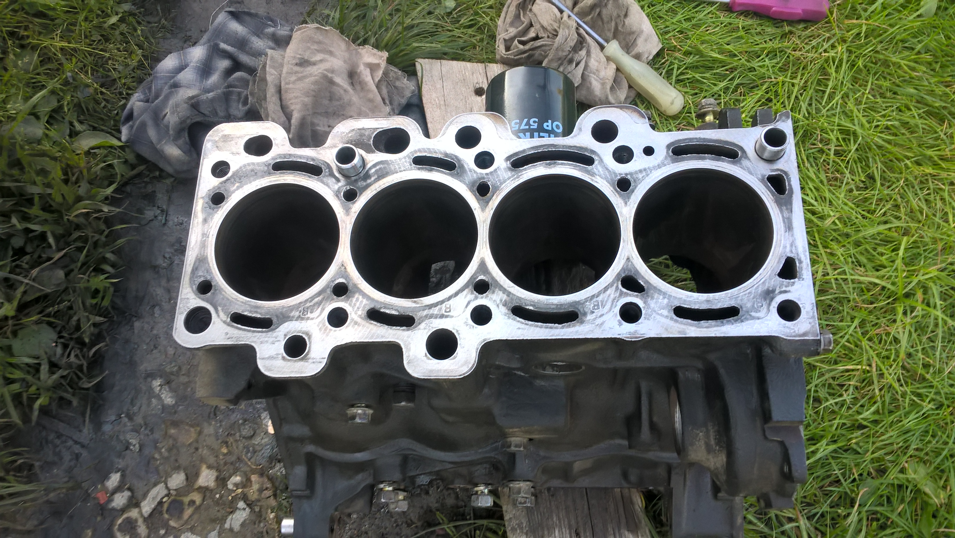

Разбор всего и вся блока с маркировкой всех деталей, что и откуда, и отмывание с просушкой в уайтспирите и профамом, отдирание герметиков заняло четыре дня. Димексид едкая, но годная штука чтобы налить в днища поршней и отмочить масляные каналы.

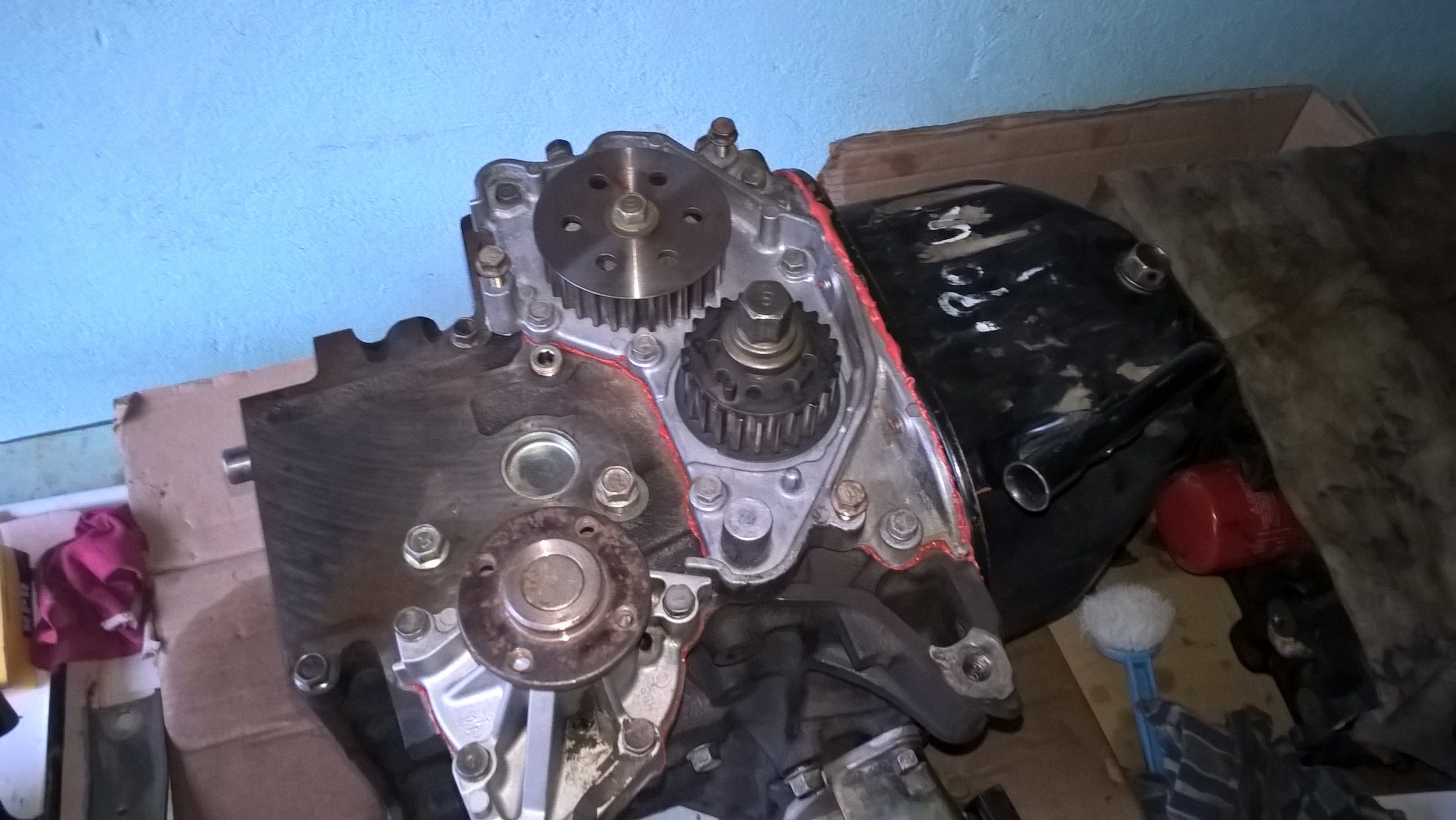

Пару дней на сборку ЦПГ, установку крышек сальников и поддона на герметик.
Еще два дня на чистку ГБЦ, коромысел, клапанов.
Два дня на притирку 16 клапанов вручную.
День на промыку и сборку ГБЦ (где-то затерялся с 14года рассухариватель, без него тяжко было пассатижами давить а другой рукой сухарики запихивать).
Три-четыре дня на установку блока (это очень желательно делать вдвоем, проще в коробку попасть), подсоединение навесного, установку ГБЦ, ремня ГРМ, регулировку клапанов, заправку всех жидкостей.
С учетом дней на отдых и непредвиденные трудности, у меня порвался один болт оси коромысел на впуске и кончилась шпилька на фланце выпускного коллектора аккурат три недели.
Прочитал последние две страницы, свои сообщения. И теперь могу сам себе ответить.

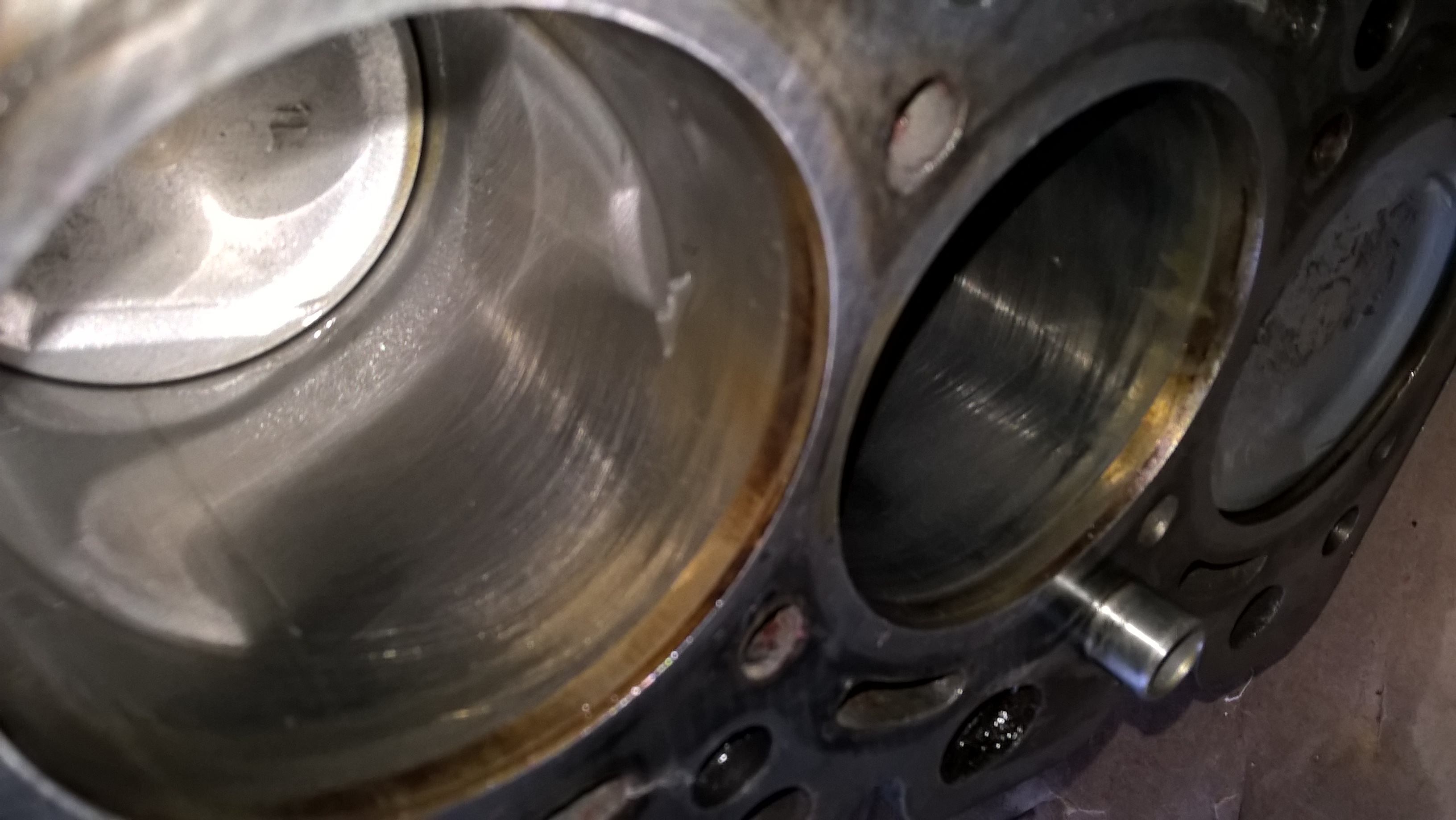

Болты не менял, ГБЦ не шлифовал, просто почистил равномерно наждачкой 800-1000 от остатков краски со старой прокладки, линейку металлическую приложил. Впуск клапана прилегание нормальное, а вот выпуски все уже изъедены, притирал долго. В направляющих люфт в пределах допуска, без колпачка, смазанный маслом стержень не падает, а скользит.

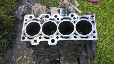

После 200ткм цилиндры в отличном состоянии, хон есть задиров нет, на поршнях есть потертости, но в цилиндры садятся плотно. Родные кольца имели зазор в рабочей зоне примерно 0,55мм, новые 0,20.

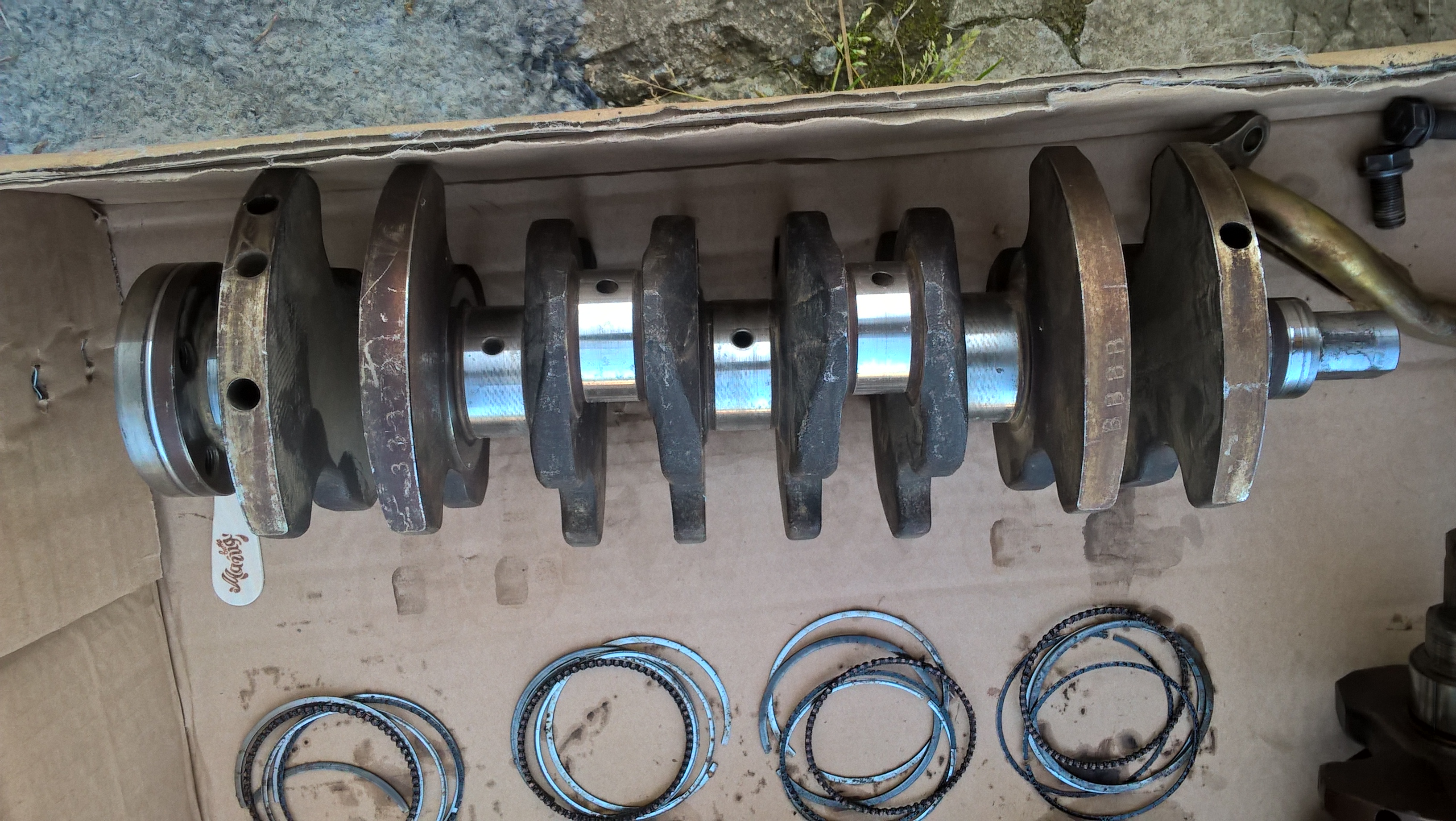

Вкладыши и шейки без задиров, заметных люфтов нигде не было. Несмотря на то, что из-за жора и течей масла, уровень часто падал ниже щупа вообще.

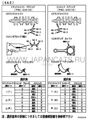

Коленвал с разборки совпал по размерным меткам с родным почти полностью (33322 против 32332 и ВВВВ против ВСВВ). Одну пару (4) коренных вкладышей переставил на другое место (2), шатунные оставил на своих местах.

Теперь остался блок, который неудавшийся донор. С убитым коленом, кто-то его уже перебирал кривовато, поддон на белом герметике поверх старого красного, болты были перетянуты. Есть мысли восстановить хвостовик КВ, шестерню и шкив (в качестве эксперимента) и собрать его на тест. Не совсем комплектный был мотор, нет впускного коллектора, стартера и маховика (что наверное плюс, возьму под него МКПП в сборе)
Но это уже в очередь после моей второй машины. Там тоже много сюрпризов https://www.drive2.ru/l/515638518907667665/

А вот с этого момента поподробнее... Что за цифры? На что влияют при ремонте и выборе вкладышей?DEtoNator писал(а): Коленвал с разборки совпал по размерным меткам с родным почти полностью (33322 против 32332 и ВВВВ против ВСВВ). Одну пару (4) коренных вкладышей переставил на другое место (2), шатунные оставил на своих местах.
- DEtoNator
- Сообщения: 416
- Зарегистрирован: 28 мар 2011, 07:42
- Двигатель:: 4A31
- Мой автомобиль(и):: Mitsubishi Pajero Junior
- Откуда: Находка
- Откуда: 25 регион
- Благодарил (а): 45 раз
- Поблагодарили: 41 раз
Re: Капитальный ремонт двигателя Pajero JR
Я особо в этот момент не вникал, так как не собирался подбирать оригиналы вкладыши по меткам.
Просто уже где-то встречалась такая картинка на форуме. Там был развернутый комментарий. Попробую поискать.
Ага, на второй странице, и на седьмой есть с переводом на русский http://www.pajero4x4.ru/bbs/phpBB2/view ... B8#p930707

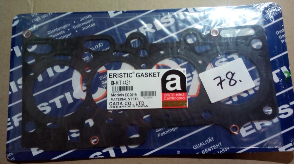

кто какие прокладки ГБЦ пользовал? пробило прокладку, выбираю замену
Pajero JR-II 4A31 лифт 10см, шнорк, лебедь RUNVA EVB 9500(108:1), SIMEX XT 32x9.5r15
- ViRuZzz
- Сообщения: 2723
- Благодарил (а): 61 раз
- Поблагодарили: 167 раз
Прокладка ГБЦ 4А31
Уже не первый раз ставил прокладки ГБЦ Eristic от CADA (ERISTIC EG2019) , а так-же купил прозапас TOSHIRO TG2019, каждая за примерно 1000 рэ.
На вид - обе одинаковые, только на одной выбита маркировка, на другой - нет. Самый первый раз брал оригинальную - отличий практически нет от неоригинала.
Так-же беру "KP KP01121" - Рем. Комплект клапанной крышки - в комплекте прокладка клапанной крышки, и сальники свечных колодцев.
А не так давно разорился и взял новую клапанную крышку, т.к. родная была гнутая, контрактная - не лучше, и масло подтекало со временем, хоть маж, хоть не маж герметиком.
До кучи ещё и пластиковые крышки лобовины купил, а то родные уже покоробило, да даже не родные, а такие-же покупные новые, когда перый раз капиталил движку лет 6 назад.

Приветствую уважаемые,помогите советом,уже писал что на холостых дымления нет,после прогрева и езде под нагрузкой на повышенных оборотах идёт сизый дым,температура ОЖ поднимается к середине шкалы.Остановился,запах жженого масла из трубы выхлопной и сизый дымочек,при прогазовке сизый дым видно хорошо,двигатель работает,температура ОЖ снижается на полдевятого и сизый дым пропадает,если газануть,то проявляется снова,но бледнее.Пробеги в деревне небольшие,расхода масла не обнаружил,двигатель работает ровно,тяга хорошая.Утренний запуск без дыма.Масло Мотюль 5w30.Пробег авто 83ткм,в чём не сомневаюсь,1997г,авто больше стояло,хозяйка почтенного возраста ездила только летом на дачу,зимой под чехлом в капитальном гараже.Последние три года вообще стояло,так как дачу продали,а по городу боялась ездить,да и ездить некуда,город небольшой.Авто купил для души,как увидел,кипятком все углы обоссал,купил и рад этому.
По форуму понимаю две причины:залегли маслосъёмные кольца(разбирать и вытаскивать поршни не хочется,да и времени в деревне в основном нет,приехал не надолго и обратно,разбирать некогда);замена маслосъёмных колпачков,что могу выполнить,но как понял,это скорее всего не поможет.
Третья возможная вспомогательная причина:поменять масло с 5w30 на 5w40 или 10w40,летом жарковато в деревне.У меня есть подозрение,что я при перегоне подогрел двигатель,поднималась температура ОЖ выше середины.Никаких явных потёков на двигателе нет,тосол на одном уровне.
Прошу совета и рекомендаций,надо заказывать запчасти,скоро в деревню на майские поеду,деревня 800км от меня,может получится что то сделать.

Термостат тоже поменяй, температура ОЖ не должна плясать
